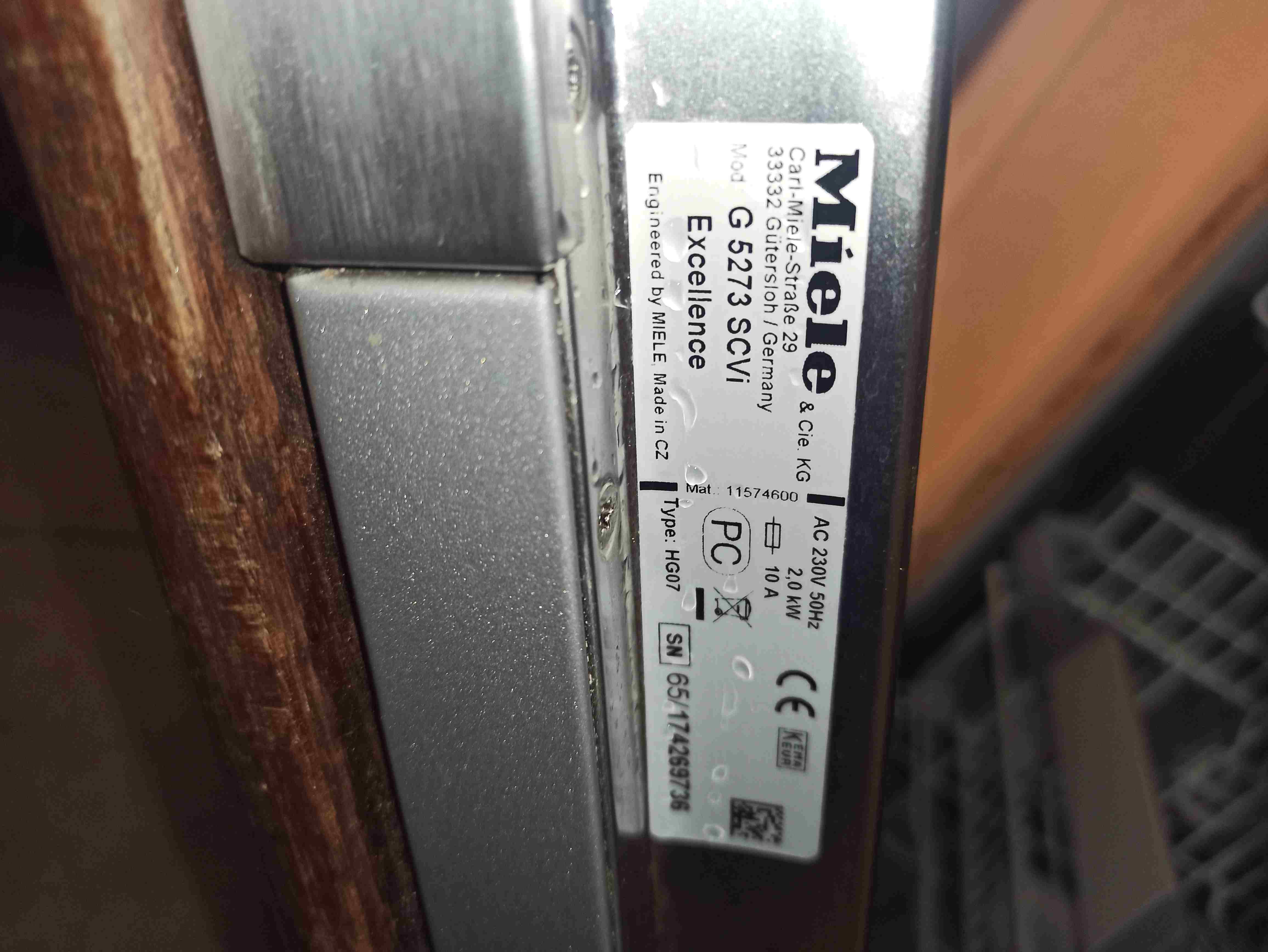

Lavastoviglie miele G5273 excellence errore F11 anomalo
Buongiorno a tutti.
Ho la lavastoviglie miele che mi dà errore F11 ma non è un problema di pompa.
In pratica, all'avvio non fa lo scarico iniziale e non scarica durante il ciclo ma se forzo l'antiallagamento la pompa parte regolarmente e svuota la lavastoviglie.
Dove posso guardare per non cambiare pezzi a caso?
Grazie 🙏
del_user_227154
Perchè un filo di linea è in comune l'altro no sono 2 circuiti diversi....buon lavoro.
Immagino che uno schema elettrico sia irreperibile
22 ore fa, campiglia ha scritto:
Perchè un filo di linea è in comune l'altro no sono 2 circuiti diversi....buon lavoro.
Puoi sempre seguire dove vanno i fili, no? Controlla la continuità di tutti quelli che fanno capo alla pompa
Nelle lavastoviglie capita che per usura si interrompano quelli che passano sotto la porta, controlla anche lì
