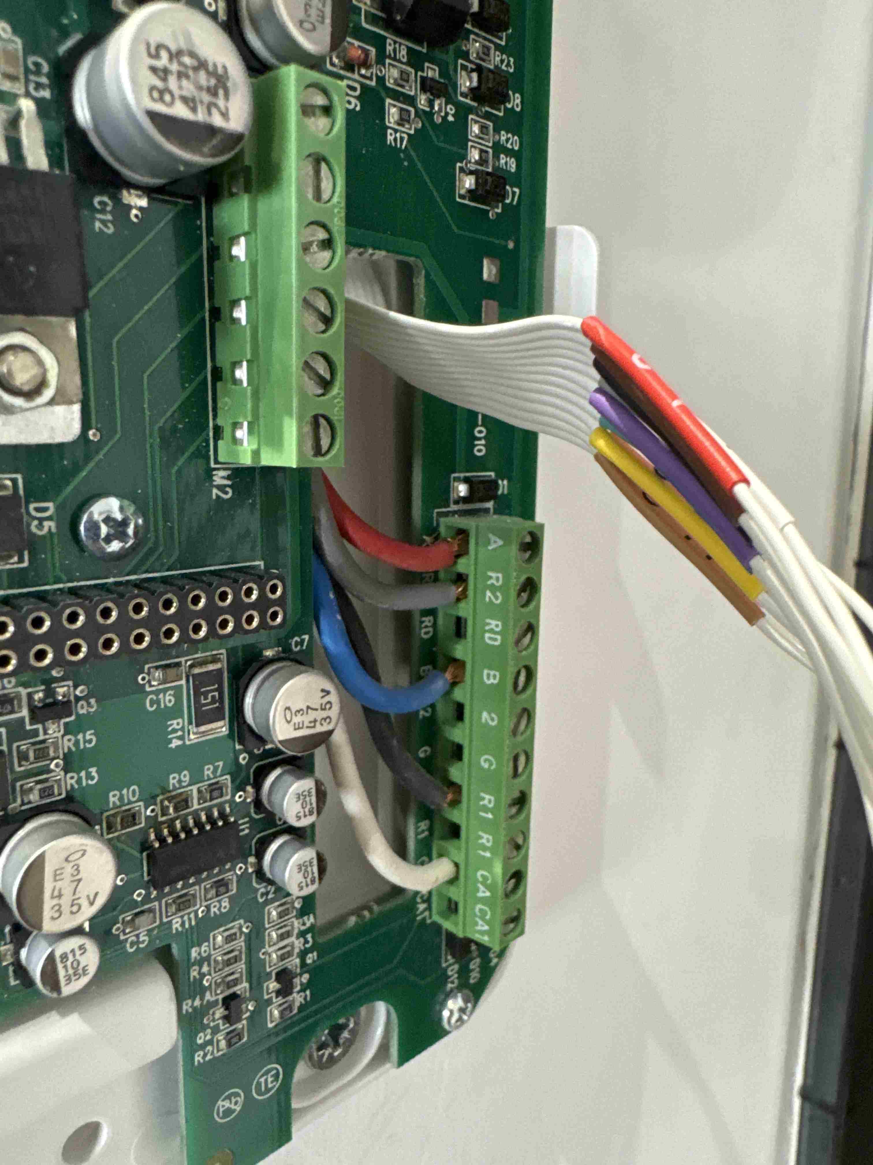

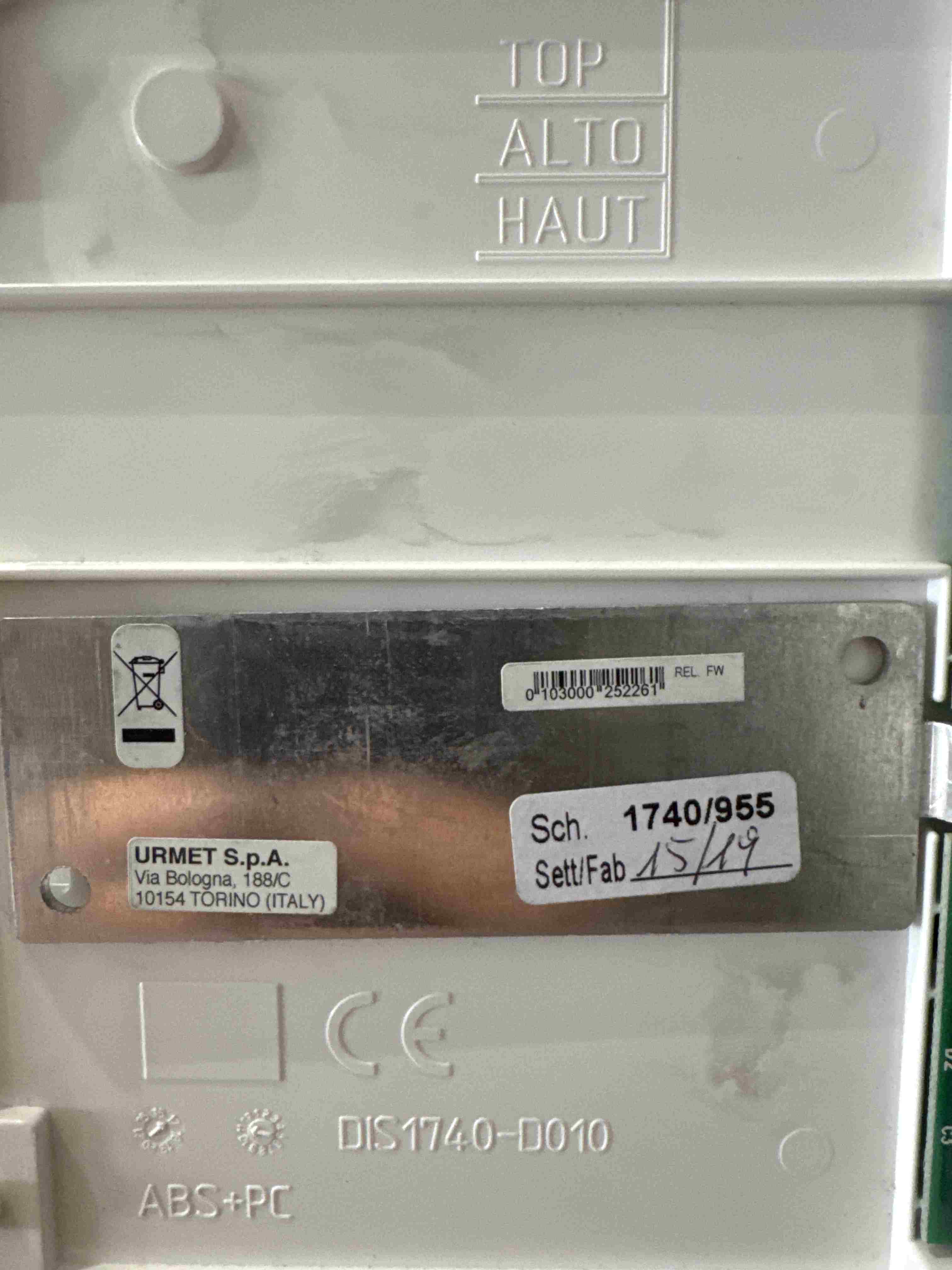

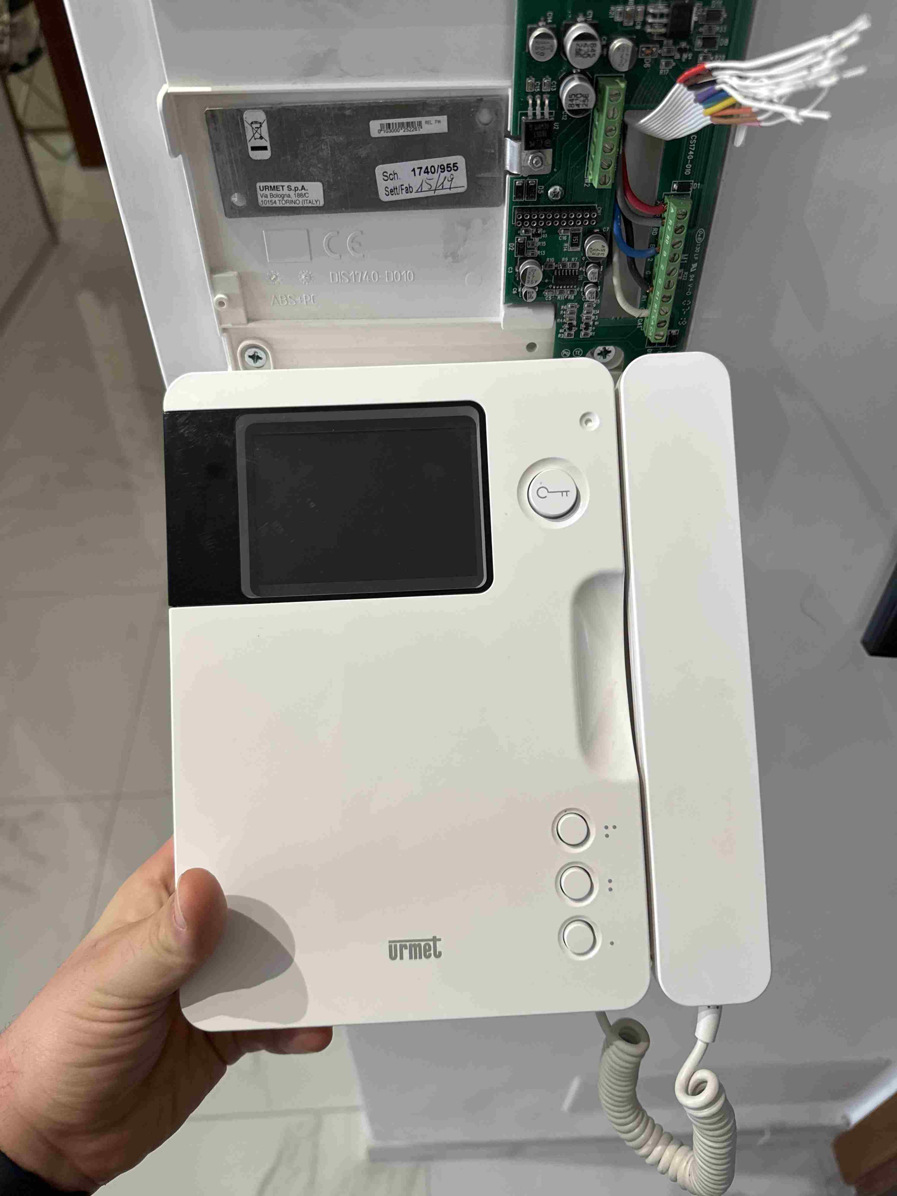

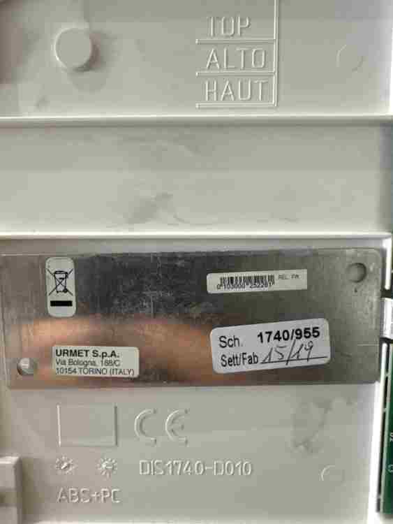

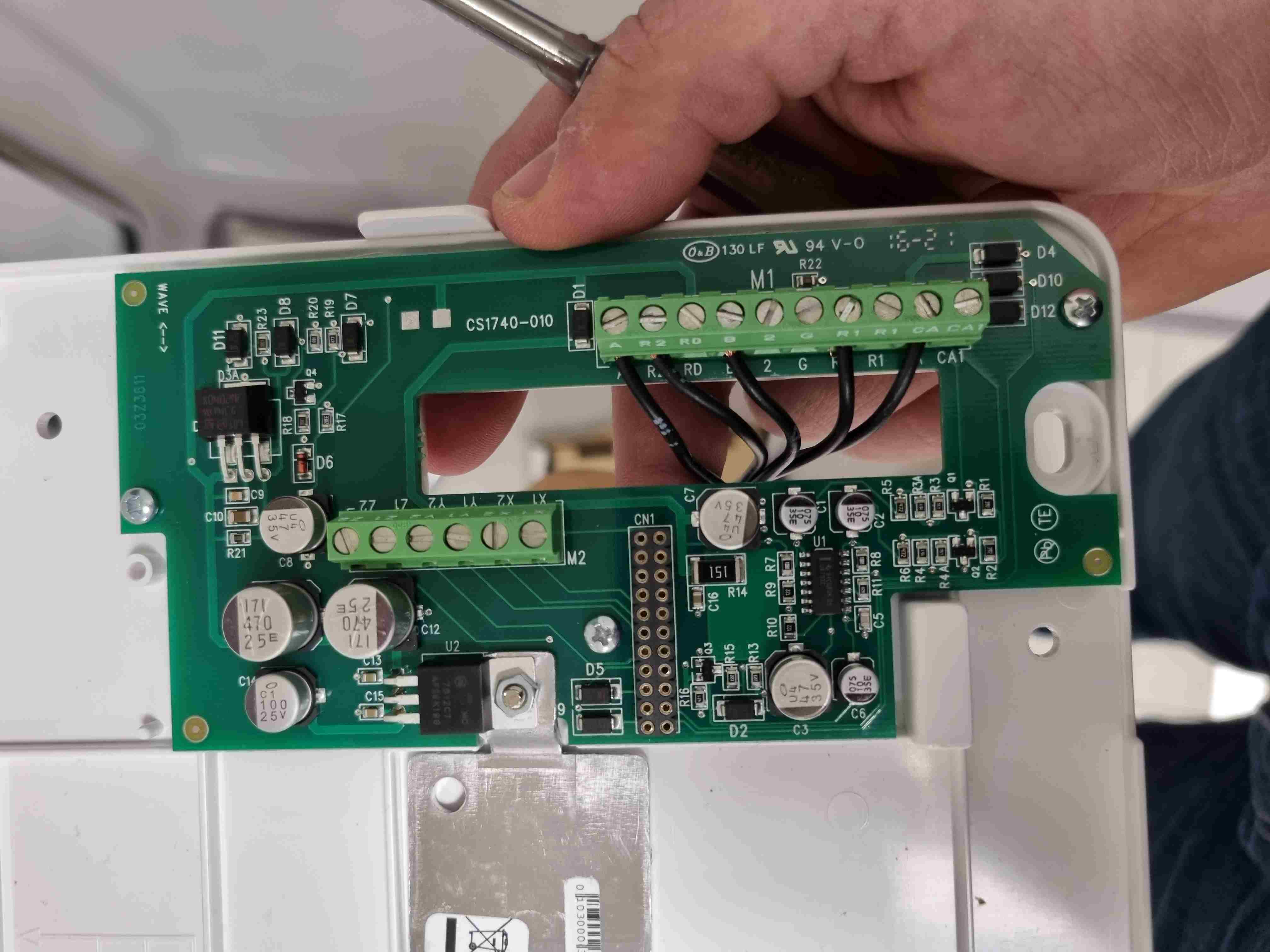

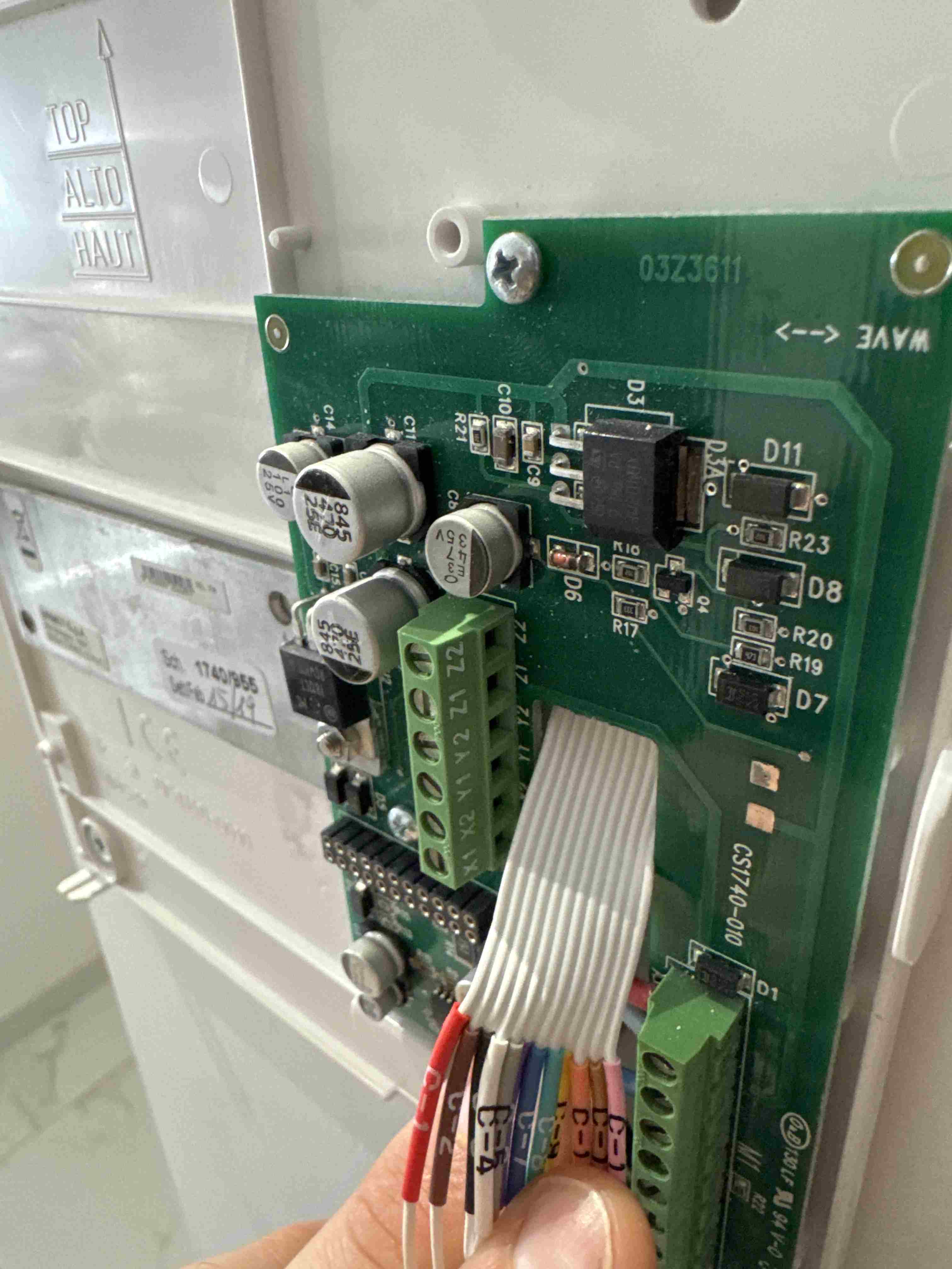

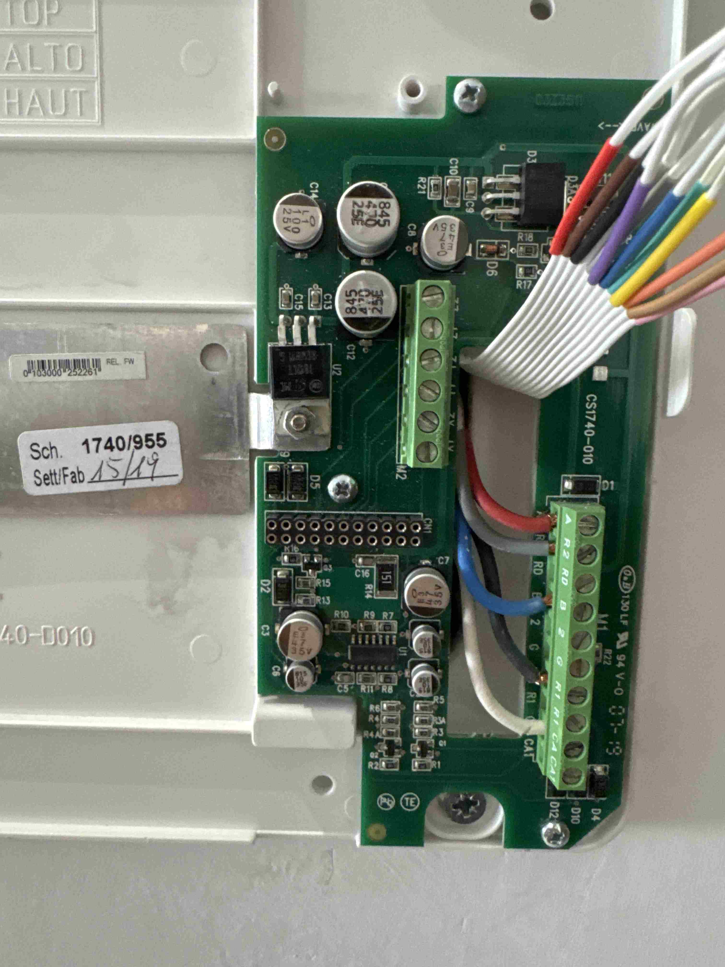

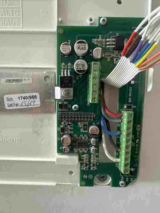

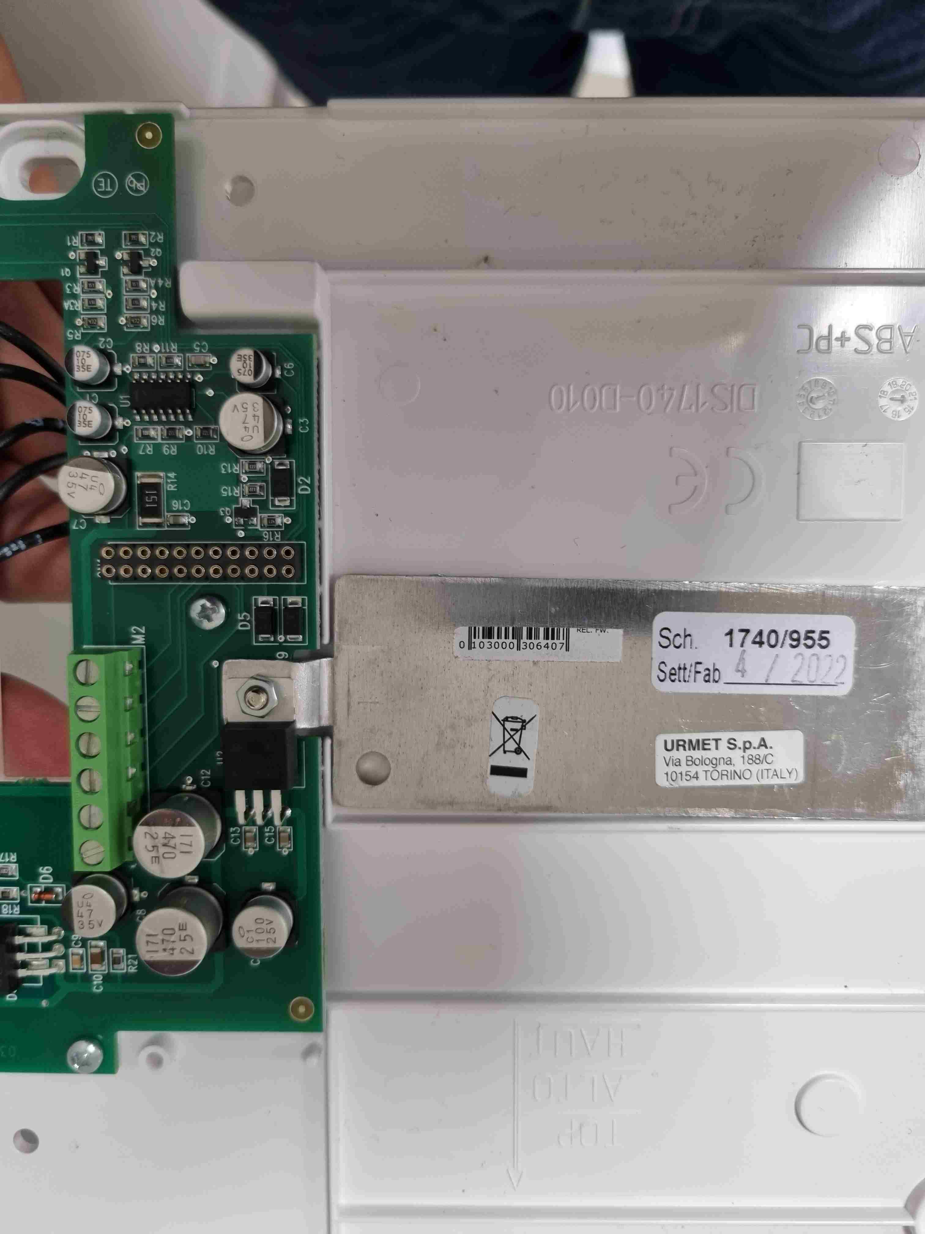

virgil.savu Inserito: 6 giugno 2023 Segnala Inserito: 6 giugno 2023 Buongiorno a tutti, In ufficio abbiamo un videocitofono Urmet Signo mod. 1740/40 che vorrei collegare alla centralina VoIP oppure ad una dispositivo Ring Intercom di Amazon, in modo da agevolare la risposta dei vari utenti presenti in ufficio. Secondo voi come si può fare il collegamento? Esiste un sistema per collegare il videocitofono ad un certo numero di posti di telefonia fissa VoIP oppure ad un telefono mobile con un app? Vi ringrazio anticipatamente. Ciao
soltec Inserita: 6 giugno 2023 Segnala Inserita: 6 giugno 2023 Il 1740/40 è il videocitofono signo. Devi vedere il codice della staffa per capire che impianto hai. Se fosse un 2voice 1740/83 esiste il callMe che ti permette di rispondere da app (per 4 utenti).
virgil.savu Inserita: 6 giugno 2023 Autore Segnala Inserita: 6 giugno 2023 Buonasera, La ringrazio per la risposta. Il codice sulla staffa è 1740/955. Allego anche due foto. Si può fare qualcosa? Grazie
soltec Inserita: 7 giugno 2023 Segnala Inserita: 7 giugno 2023 Quello è un sistema video 5 fili. Il Ring sembra funzionare su questo sistema. Ovviamente solo parte audio.
virgil.savu Inserita: 8 giugno 2023 Autore Segnala Inserita: 8 giugno 2023 Il 7/6/2023 alle 04:13 , soltec ha scritto: Quello è un sistema video 5 fili. Il Ring sembra funzionare su questo sistema. Ovviamente solo parte audio. Buongiorno, Grazie per la risposta. È proprio la parte audio che vorrei far funzionare. Però, ho trovato difficoltà nei collegamenti da fare. Non ho trovato corrispondenza tra quanto indicato nel manuale di Ring e i collegamenti presenti sul citofono. Hai idea di come collegarli? Grazie
soltec Inserita: 8 giugno 2023 Segnala Inserita: 8 giugno 2023 (modificato) Devi selezionare come citofono Citofono URMET 1133/35A e collegare A1 su R1 e A2 su CA. Se fischia prova a regolare il volume da App. Facci sapere Modificato: 8 giugno 2023 da soltec
virgil.savu Inserita: 9 giugno 2023 Autore Segnala Inserita: 9 giugno 2023 Grazie. Proverò a fare il collegamento questi giorni e vi farò sapere.
Vito1992 Inserita: 8 dicembre 2024 Segnala Inserita: 8 dicembre 2024 Ciao anche io ho l’ho stesso problema ho acquistato un ring Intercom e non riesco a collegarlo al mio citofono urmet 1740/955 potreste aiutarmi ve ne sarei davvero grato ….
Alessio Menditto Inserita: 8 dicembre 2024 Segnala Inserita: 8 dicembre 2024 Vito apri una nuova discussione per favore.
