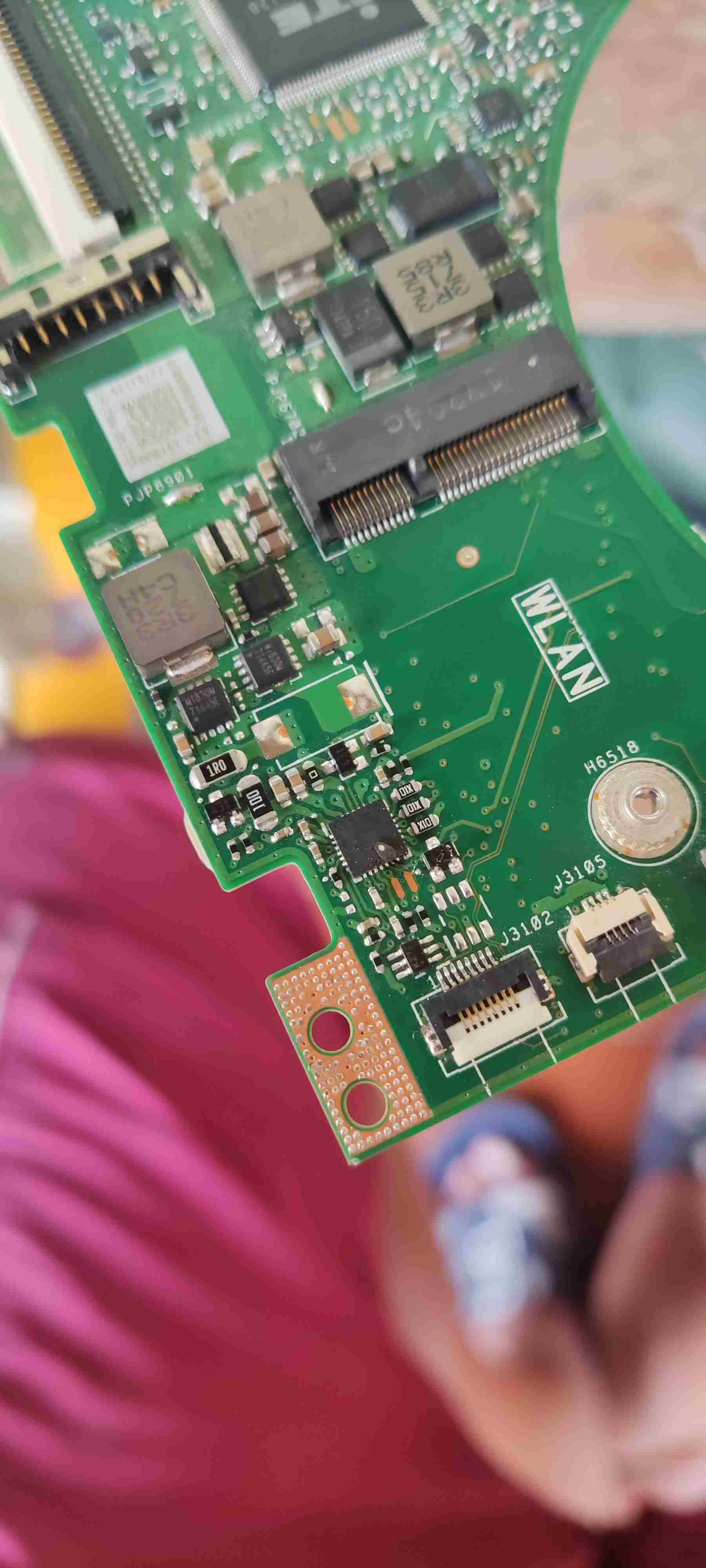

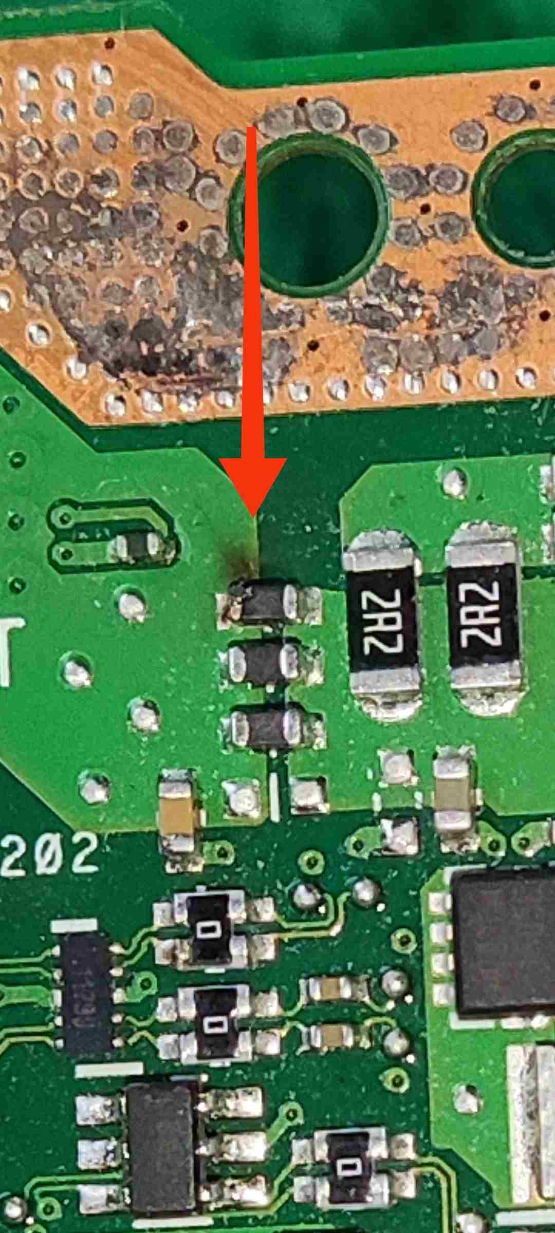

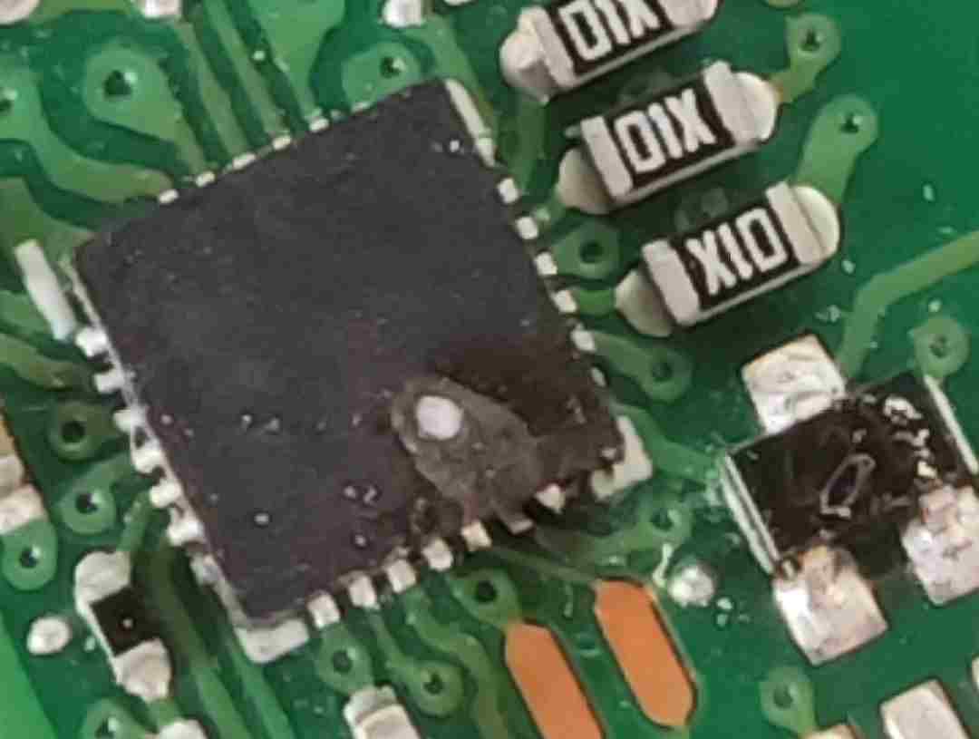

Info su tentativo di riparazione scheda madre
Ciao a tutti. Mi hanno regalato un portatile Asus non funzionante. Ci sto mettendo mano a puro scopo didattico. Nel punto indicato dalla freccia, mi sembra di vedere una bruciata. Secondo voi che componente è?Il portatile non da nessun segno di alimentazione. Il primo punto dove arriva l'alimentazione è lì. Consigli?IMG_20230606_192016.thumb.jpg.cb13e4abd9a3584974212b3dafdb21b8.jpg
è un condensatore mi pare, però non so se riesci a capirne la capacità.. in teoria se gli altri due sono gemelli puoi provare con uno di loro
Riccardo Ottaviucci
in giro dovrebbero esserci gli schemi,modello preciso?
Dovrebbero essere delle ferriti, in serie all'alimentazione.
Dovresti misurare ai loro capi, un valore di 0 ohm, o giu di li.
Non ti aspettare che sia l'unico guasto.. però c'è una sezione appropriata per cui verrai spostato la
Sinceramente mi sembra più giusta l'altra sezione visto che si parla comunque di componenti elettronici, non di PC....
2 ore fa, Omissam74 ha scritto:
Sinceramente mi sembra più giusta l'altra sezione visto che si parla comunque di componenti elettronici, non di PC....
Anche se non l'ho spostata io concordo con il collega che l'ha spostata. Non è solo un problema di componentistica, ma di componentisca specifica per notebook
Dumah Brazorf
Dovrebbe essere una ferrite/induttore ma come vedi ce ne sono 3 in parallelo. Dovresti misurare un bel corto secco ai capi perchè alla fine quello fanno, collegano due parti di circuito.
Forse è venuta a contatto con un cacciavite o col la scocca del pc (cartone sulla tastiera...) ed è partita la sfiaccolata.
Mi sa che ho trovato il guasto....... Oltre tutto scalda.
12 ore fa, Omissam74 ha scritto:
. Oltre tutto scalda.
Dipende da quanto scalda, perchè un riscaldamento evidente è normale.
comunque manca un pezzo di integrato, quindi è "esploso” . Anche il transistor o simile non mi sembra messo benissimo. L'immagine è parecchio ingrandita.
1 minuto fa, Omissam74 ha scritto:
comunque manca un pezzo di integrato, quindi è "esploso” .
Se ne manca un pezzo allora è proprio defunto; dalla foto non riuscivo a distinguere si fosse una macchia o una rottura, idem per il transistor.
Non riesci a leggere alcuna scritta? Il transistor potrebbe essere un regolatore a 3 terminali.
La foto reale è questa. Non si legge nessuna scritta e comunque non sono attrezzato per fare lavori del genere. Se ci passo con una punta sento proprio l'avvallamento.
Dumah Brazorf
Sì il chip è proprio esploso. Riesci a leggere il codice?
Si potrebbe toglierlo e vedere se il pc parte senza, ma serve una stazione ad aria calda.
Cosa c'è collegato a quei 2 connettori in fondo?
Modificato: da Dumah Brazorf
In realtà i connettori sono 3. Porte USB e conmpany, mezzo mouse e tastiera. Il cip, a tester, è collegato un po' a tutti e tre.....
