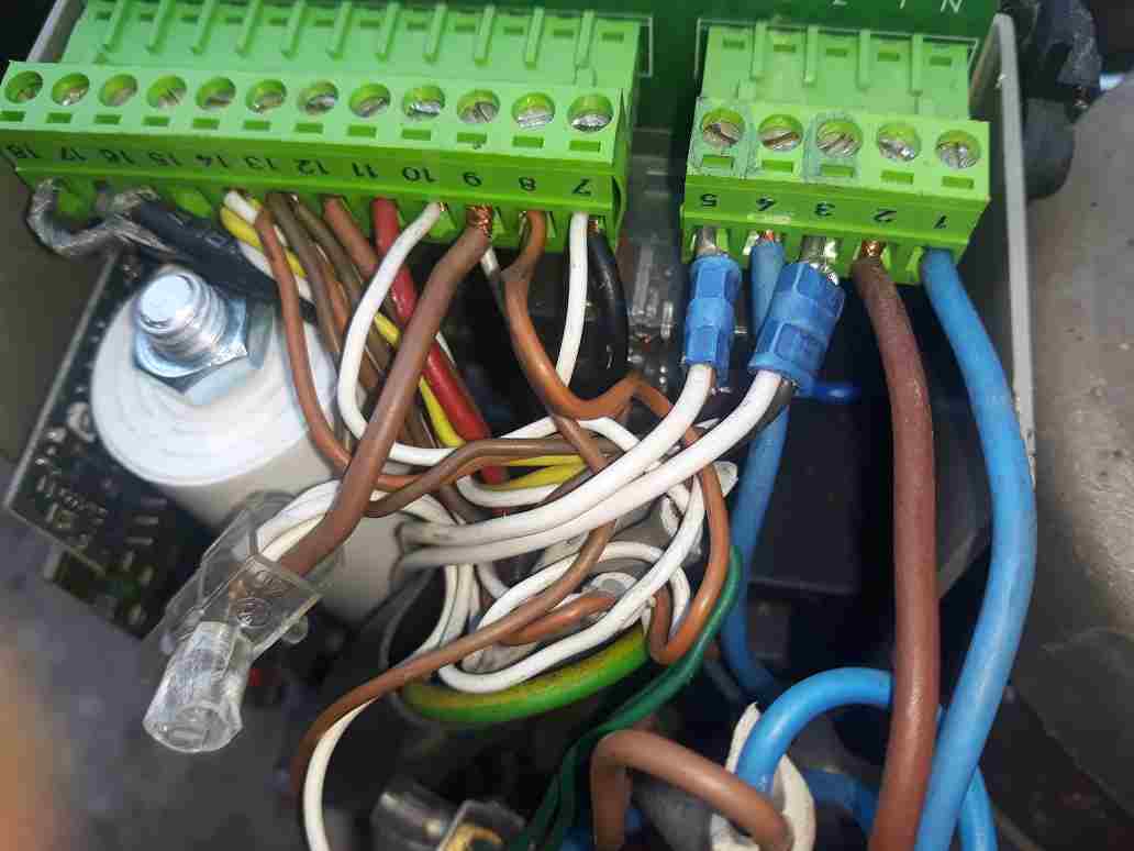

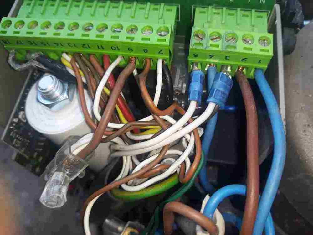

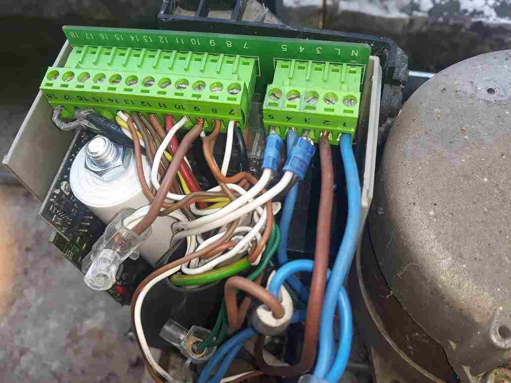

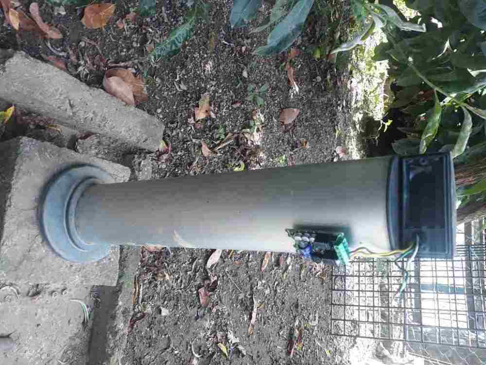

ROSSSELLO Inserito: 6 giugno 2023 Segnala Share Inserito: 6 giugno 2023 Ho un cancello elettrico con centralina BFT ALPHA, coppia di fotocellule esterne BENINCA FTC.S coppia interna BFT CELLULA 130. Alcuni giorni fa il cancello non si apriva più (telecomando.) Ho aperto tutte le fotocellule e ho trovato di tutto. Pulizia totale, rimontaggio, tutto OK. Ieri di nuovo bloccato. Fotocellule con click passando la mano, motore click con telecomando, comunque nuova pulizia.Niente da fare. Oggi riprovando nessun click sia sulle fotocellule che sul motore tutto morto. Volevo provare a bypassare le fotocellule ma non sono sicuro dove fare il cavallotto. Ho controllato i vari collegamenti mi sembra tutto a posto. Grazie per l'aiuto che vorrete darmi. Link al commento Condividi su altri siti More sharing options...
ROBY 73 Inserita: 7 giugno 2023 Segnala Share Inserita: 7 giugno 2023 Ciao ROSSSELLO, 4 ore fa, ROSSSELLO ha scritto: Ho un cancello elettrico con centralina BFT ALPHA https://www.atecnica.it/file/ist-bft-alpha-sd-alpha-bom-manuale-istruzioni-d113680-00002-montaggio-collegamenti-wiring-liaison-connexion.pdf 4 ore fa, ROSSSELLO ha scritto: coppia di fotocellule esterne BENINCA FTC.S coppia interna BFT CELLULA 130 Sono collegate in serie tra loro, oppure una sull'ingresso PHOT e l'altra (quella interna) sull'ingresso STOP a proteggere anche l'apertura? 4 ore fa, ROSSSELLO ha scritto: Volevo provare a bypassare le fotocellule ma non sono sicuro dove fare il cavallotto. Fai un ponte che rimanga stabile tra i morsetti 7 (Comune) e 10 (PHOT) e prova se funziona tutto. Prima di tutto però, controlla quali sono i led accesi e quelli spenti, con il cancello a metà corsa e la centrale ALPHA alimentata e a riposo, devono essere accesi questi: DL3: STOP - si spegne al comando di STOP DL4: PHOT - si spegne con fotocellule non allineate o in presenza di ostacoli. DL5: SWO - si spegne al comando finecorsa apertura. DL6: SWC - si spegne al comando finecorsa chiusura. Invece: DL2: Alpha: START - si accende al comando di START Casomai posta delle foto di tutto che ci capiamo meglio Link al commento Condividi su altri siti More sharing options...
ROSSSELLO Inserita: 7 giugno 2023 Autore Segnala Share Inserita: 7 giugno 2023 non vedo nessun led acceso sembrerebbe che la centralina non sia alimentata... invio foto cablaggi se può servire Link al commento Condividi su altri siti More sharing options...
NovellinoXX Inserita: 7 giugno 2023 Segnala Share Inserita: 7 giugno 2023 Sotto i connettori 1 e 2 (fili blu e marrò della linea 230v) c'e' un porta fusibile. Link al commento Condividi su altri siti More sharing options...
ROSSSELLO Inserita: 7 giugno 2023 Autore Segnala Share Inserita: 7 giugno 2023 Già controllato ieri fusibile ok Link al commento Condividi su altri siti More sharing options...
ROBY 73 Inserita: 8 giugno 2023 Segnala Share Inserita: 8 giugno 2023 12 ore fa, ROSSSELLO ha scritto: non vedo nessun led acceso sembrerebbe che la centralina non sia alimentata... Ma non li vedi accesi perché sono proprio tutti spenti, oppure perché non li hai ancora individuati dietro ai fili? Sono sotto le morsettiere, guarda il disegno nel manuale. 7 ore fa, ROSSSELLO ha scritto: Già controllato ieri fusibile ok I fusibili sono due, li hai controllati con il tester, oppure ti sei fidato solo degli occhi? Hai misurato se escono 24VAC dai morsetti 13-14? Link al commento Condividi su altri siti More sharing options...
ROSSSELLO Inserita: 8 giugno 2023 Autore Segnala Share Inserita: 8 giugno 2023 Finalmente ha smesso di piovere !!!!!!!!! Fusibili provati con tester OK Misurato con tester 13 -14 OK 24 v ca Fatto cavallotto 7-10 cancello apre e chiude con telecomando. Immagino il problema siano le fotocellule. Per individuare quelle rotte? Grazie Link al commento Condividi su altri siti More sharing options...
ROBY 73 Inserita: 8 giugno 2023 Segnala Share Inserita: 8 giugno 2023 8 ore fa, ROSSSELLO ha scritto: .........Immagino il problema siano le fotocellule. Per individuare quelle rotte? In teoria dovresti sentire la ricevente (quella con quattro fili), di una delle due coppie che passandoci la mano dovresti sentire il relè che scatta Comunque, le fotocellule sembrano collegate in serie tra loro, in teoria presumo ci sia la giunzione fatta da quei due fili verdi sul morsetto che va verso il basso, quindi dividili, scolleghi il filo bianco che ora è sul morsetto 10 PHOT e colleghi uno dei due verdi, se funziona una coppia allora la colpevole è quella che non è collegata e quindi non funziona. Altrimenti devi collegare l'altro filo verde sempre sul morsetto 10 (scollegando quello di prima naturalmente) ed il bianco che è collegato attualmente in origine sul morsetto 10, lo colleghi sul morsetto COMUNE 7, oppure sul morsetto volante con lo spezzone di filo marrone che va sul morsetto 9 che in teoria sembra in ponte con il Comune 7 stesso e quindi fai la prova con l'altra coppia di fotocellule. Una volta testate e scoperta la coppia incriminata e guasta, la lasci collegata nella centralina ALPHA e metti in corto tra loro i fili bianco e verde sulla fotocellula ricevente stessa (o comunque i due fili che dovrebbero essere sui morsetti C-NC o meglio 3-5 se le fotocellule sono sempre BFT, casomai posta le foto) e vedi se il motore funziona o meno. Quindi se così funziona tutto con questo collegamento al 99% è una o entrambe le fotocellule di quella stessa coppia. Se invece non funziona ancora, allora il problema potrebbe essere il cavo interrotto. Misura anche su entrambe le fotocellule che arrivino i 24VAC (morsetti 1-2, se sono BFT). Eventualmente se le due coppie sono dello stesso modello, prova ad incrociarle con quelle della coppia funzionante, in modo da scoprire se quella guasta è la ricevente o la trasmittente o entrambe. Link al commento Condividi su altri siti More sharing options...
ROSSSELLO Inserita: 9 giugno 2023 Autore Segnala Share Inserita: 9 giugno 2023 Prove terminate. La coppia esterna BENINCA funziona La coppia interna BFT guasta Questa coppia é su colonnette BFT e mi sembra che non sono più in produzione Esiste un modello che possa andare bene comunque? Ti allego foto (immagino la conoscerai molto bene) Grazie Link al commento Condividi su altri siti More sharing options...
ROBY 73 Inserita: 10 giugno 2023 Segnala Share Inserita: 10 giugno 2023 14 ore fa, ROSSSELLO ha scritto: .......Questa coppia é su colonnette BFT e mi sembra che non sono più in produzione Esiste un modello che possa andare bene comunque? Esatto, le CELLULA 130 non sono più in produzione. Ora ci sono gli adattatori art. ADA CC A per installare le fotocellule DESME in verticale, se vuoi QUI trovi la coppia completa di tutto il necessario. Oppure cerca i codici degli adattatori P903032 - ADA CC A e poi le fotocellule P111526 - DESME A15 Link al commento Condividi su altri siti More sharing options...
ROSSSELLO Inserita: 10 giugno 2023 Autore Segnala Share Inserita: 10 giugno 2023 Ok adesso ordino il tutto. Grazie Link al commento Condividi su altri siti More sharing options...
ROBY 73 Inserita: 10 giugno 2023 Segnala Share Inserita: 10 giugno 2023 20 minuti fa, ROSSSELLO ha scritto: Ok adesso ordino il tutto. Facci sapere i risultati, ciao prego Link al commento Condividi su altri siti More sharing options...
ROSSSELLO Inserita: 7 luglio 2023 Autore Segnala Share Inserita: 7 luglio 2023 Buonasera eccomi per un nuovo problema. Premetto che devo ancora sostituire le fotocellule rotte comunque tutto funzionava fino ad oggi. Adesso il cancello va a scatti, si ferma, torna indietro, riparte, si blocca... Sembra che legga un ostacolo inesistente. Saluti Link al commento Condividi su altri siti More sharing options...
ROBY 73 Inserita: 7 luglio 2023 Segnala Share Inserita: 7 luglio 2023 4 ore fa, ROSSSELLO ha scritto: Premetto che devo ancora sostituire le fotocellule rotte...... Bravo, "tiente in bon anca" (che per i non Veneti è come dire "bravo, siine fiero del tuo non operato") 🤣 Scherzo naturalmente, ma ti consiglio di farlo il prima possibile, le hai ordinate e ti sono arrivate almeno? 4 ore fa, ROSSSELLO ha scritto: eccomi per un nuovo problema........... Adesso il cancello va a scatti, si ferma, torna indietro, riparte, si blocca... Sembra che legga un ostacolo inesistente. Anche se dalla foto sembra pulito e quindi pressoché nuovo, quanti anni ha il condensatore di spunto del motore? Casomai se il tuo tester ha la misura della capacità, verificane il valore, naturalmente dovrai scollegare almeno un filo bianco dal morsetto 3 o 5 (o meglio ancora entrambi) e poi casomai cambialo. Prima di tutto verifica che non ci siano impedimenti meccanici, magari la guida a terra e/o cremagliera sporche. Quindi, sblocca il motore e muovi lentamente il cancello manualmente in modo da capire se per caso si ferma o fatica a scorrere negli stessi punti dove da problemi funzionando elettricamente. Potrebbe essere anche la frizione da stringere / regolare leggermente, casomai vedi il manuale a pag. 12 al paragrafo "22) REGOLAZIONE COPPIA MOTRICE (FRIZIONE DI SICUREZZA)" e la fig.17 a pag. 41. https://bft.lt/Manuals/BFT_Deimos_500_700_800F_EN_DE_IT_FR_SP_NL.pdf Attenzione a non stringere troppo perché potresti fare danni Link al commento Condividi su altri siti More sharing options...
ROSSSELLO Inserita: 8 luglio 2023 Autore Segnala Share Inserita: 8 luglio 2023 Il condensatore è stato cambiato un paio di anni fa quindi direi nuovo, impedimenti non ne vedo, la frizione proverò a stringerla. La cosa strana è che anche a motore sbloccato, dando l'impulso con il telecomando, il motore gira, si ferma, riparte,inverte il movimento come se ricevesse dei segnali Avevo pensato al fine corsa che sento un po' ballerino.... Link al commento Condividi su altri siti More sharing options...
ROSSSELLO Inserita: 8 luglio 2023 Autore Segnala Share Inserita: 8 luglio 2023 Mi sono accorto che le fotocellule funzionanti si attivano (tic tic) anche senza ostacoli Link al commento Condividi su altri siti More sharing options...
ROSSSELLO Inserita: 8 luglio 2023 Autore Segnala Share Inserita: 8 luglio 2023 Ho scollegato le fotocellule buone funziona... Link al commento Condividi su altri siti More sharing options...
ROBY 73 Inserita: 8 luglio 2023 Segnala Share Inserita: 8 luglio 2023 11 ore fa, ROSSSELLO ha scritto: ...........Ho scollegato le fotocellule buone funziona... E allora mi sa che devi intervenire un po' su tutte le fotocellule Link al commento Condividi su altri siti More sharing options...
mrgianfranco Inserita: 9 luglio 2023 Segnala Share Inserita: 9 luglio 2023 Il 8/7/2023 alle 08:40 , ROSSSELLO ha scritto: attivano (tic tic) anche senza ostacoli Controlla i serraggi dei morsetti oppure presenza di ossidazioni prima Link al commento Condividi su altri siti More sharing options...
