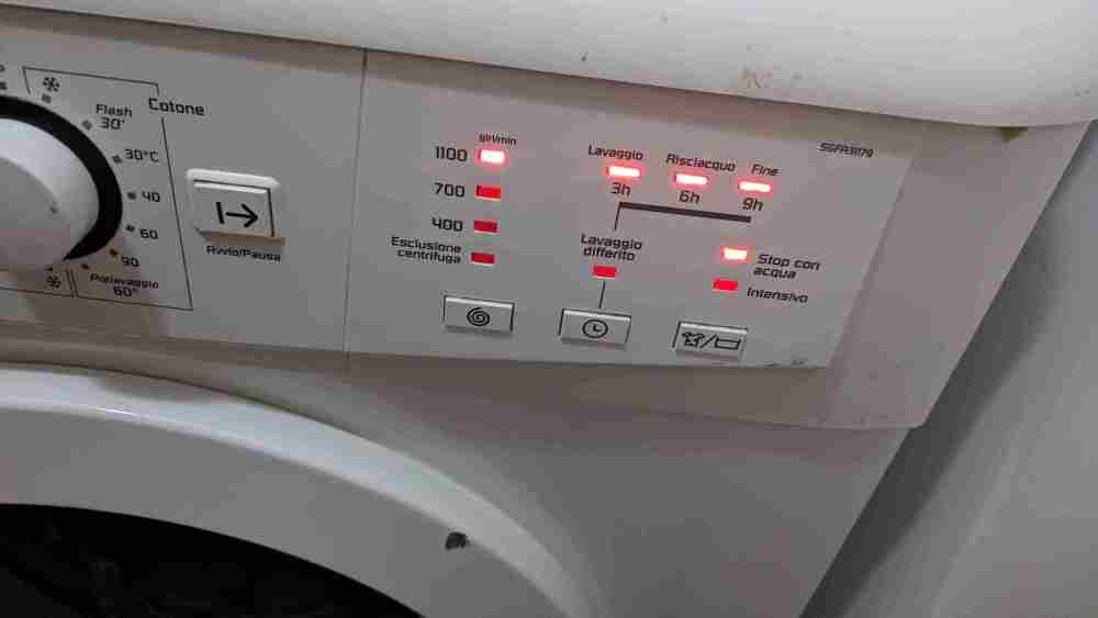

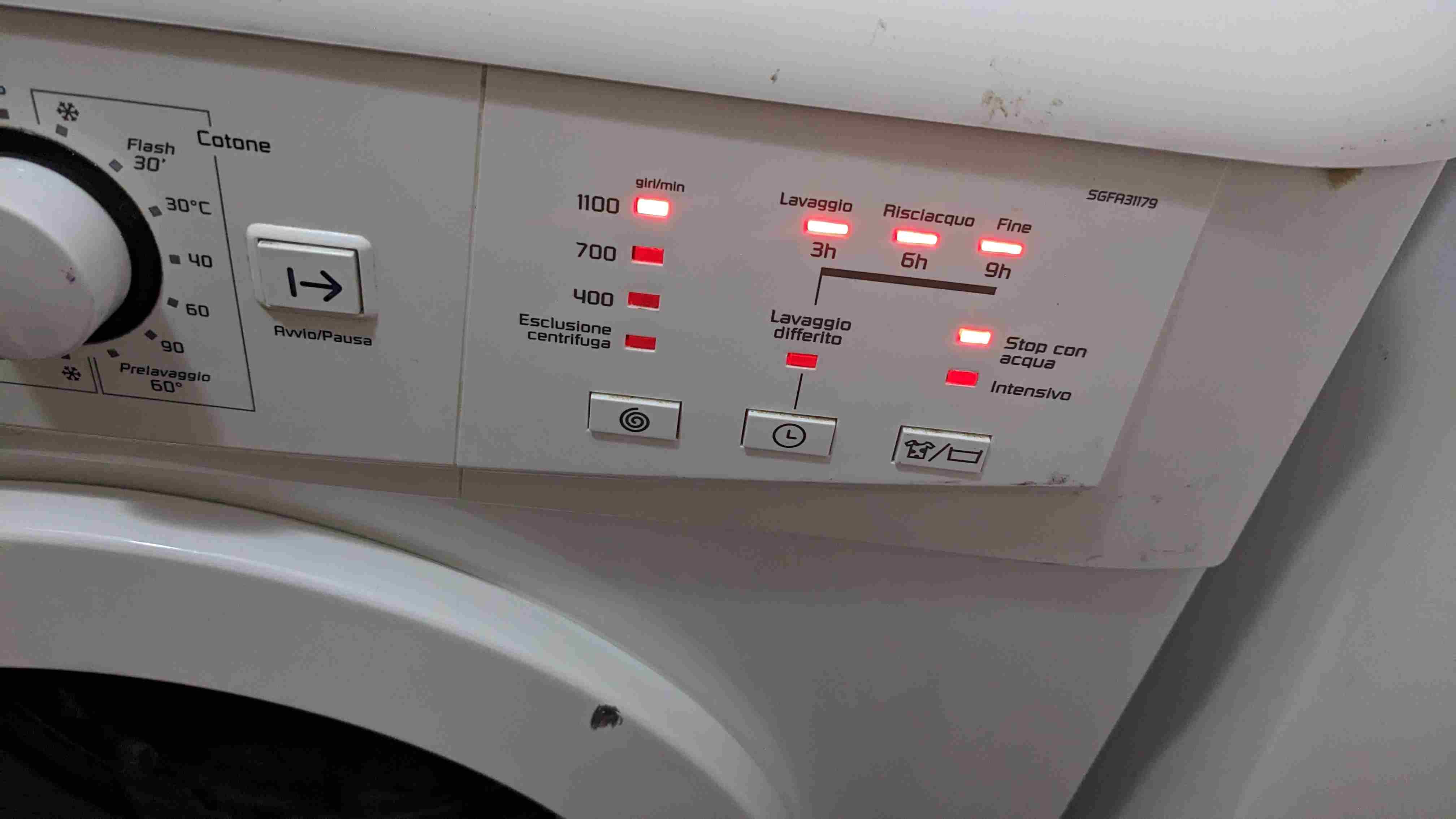

Lavatrice Sangiorgio SGFA31179
Buonasera la mia lavatrice Sangiorgio SGFA31179 carica l'acqua , la scarica , sblocca sblocca l'oblò ma non gira il cestello provocando l'errore dove lampeggiano contemporaneamente 4 spie a destra di cui allego foto .
Non ho il manuale cosa può essere ?
Penso che se il motore è a spazzole potrebbero essere loro il problema. Io le controllerei
Quindi… F05?
Suggerisco (anch'io) di dare un'occhiata alla discussione in rilievo dei codici di errore perché avendo dormito poco e male non sono tanto sicuro di aver decifrato bene
Ciao a tutti, erano le spazzole consumate.
ordinate online
