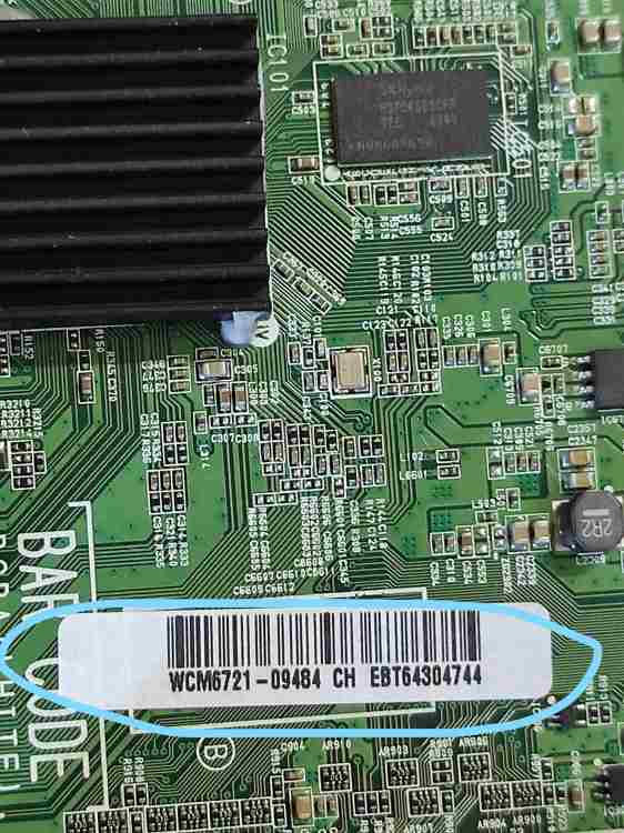

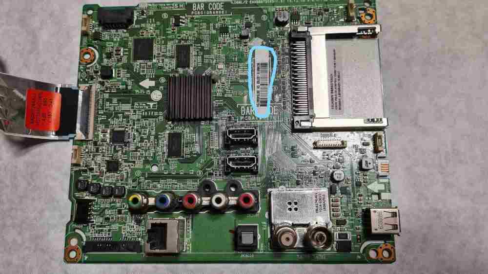

TV Smart TV 49LH590V SCHEDA MADRE ROTTA
Buongiorno a tutti, purtroppo un mese fa la mia TV LG 49LH590V SMART TV  ha iniziato a non funzionare più :( provando ad accenderla la tv mostra il logo LG e si spegne subito continuando a fare questo "gioco" all'infinito se non si stacca la spina di alimentazione.
Ho portato la TV in un centro di riparazione della mia zona dove dopo averla testata mi hanno comunicato che il guasto è dovuto alla rottura della scheda madre e che la stessa nuova non è reperibile tramite i loro canali.
La scheda originale montata sulla mia tv ha i seguenti codici identificativi :  EAX66873003 (1.0) 15.18.08
                                                                                    CODICE A BARRE             WCM6721 - 09484 CH EBT64304744
Cercando sul web ne ho trovate alcune smontate da una tv Lg 43 lh590v che riportano lo stesso codice EAX66873003 (1.0) 15.18.08 ma diverso codice a barre. ( allego le foto delle due schede )
Qualcuno più esperto o che abbia avuto la mia stessa sfortunata esperienza sa dirmi con certezza se la scheda con codice a barre diverso può funzionare sulla mia tv?
Spero di non essere stato troppo lungo ma soprattutto di essere stato chiaro :)
Grazie a chi vorrà darmi un prezioso aiuto.
43 pollici.jpg
49 pollici.jpg
Dumah Brazorf
Sai se hanno provato a riflashare il firmware?
Intendi sulla scheda madre data per rotta o su quella che dovrei eventualmente acquistare ?
No, ma non credo sinceramente lo abbia fatto il tecnico. In che modo si può fare ?
Invece sulla compatibilità delle due schede xò con codice EBT diverso sapresti aiutarmi?
Riccardo Ottaviucci
se è per lo stesso TV io rischierei
Riccardo Ottaviucci
allora no,troppo rischioso. Magari funziona lo stesso settando il pannello giusto,ma se non si vede nulla a schermo può essere un problema
ok ti ringrazio, sarò costretto a comprarne una nuova purtroppo.
Sono riuscito a trovare una scheda identica alla mia usata, l'unico dubbio è che proviene dalla Spagna ... sapete dirmi se può andare bene ugualmente ?
Riccardo Ottaviucci
credo di sì
