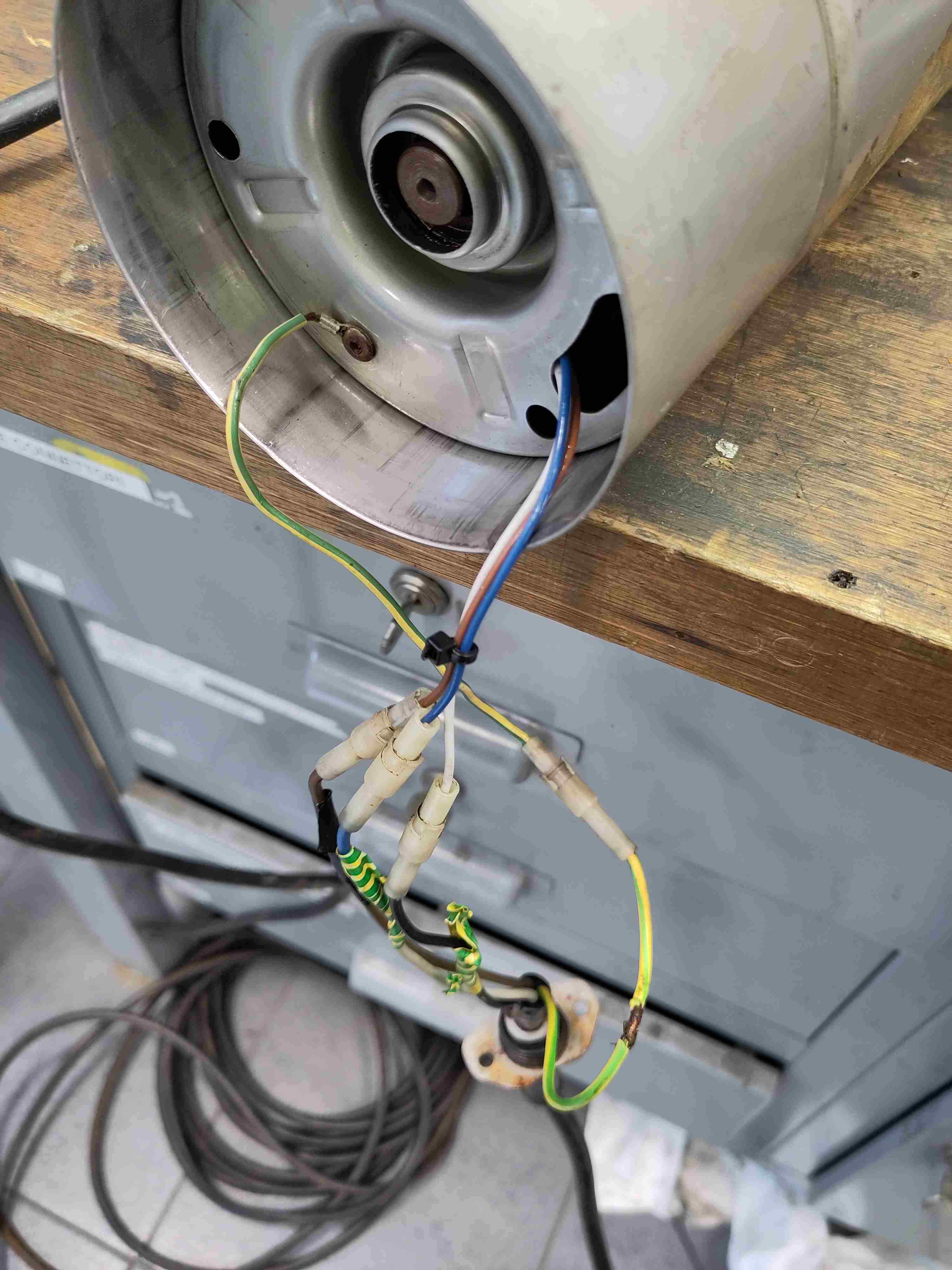

Collegamento pompa Lowara
Ciiao a tutti, ho una pompa Lowara monofase da 1.2 kW, di cui allego foto con i morsetti in vista.
Il condensatore va allacciato fra i terminali di maggior resistenza? Ho 83 kohm circa fra i fili marrrone e blu, e 5 kohm fra il bianco ed il blu.
Non sono valori un po' alti per degli avvolgimenti di un motore?
La fase della linea va allacciata al filo bianco?
Grazie in anticipo, buona serata!
Se hai dei kohm mi sa che hai dei guasti sugli avvolgimenti...
