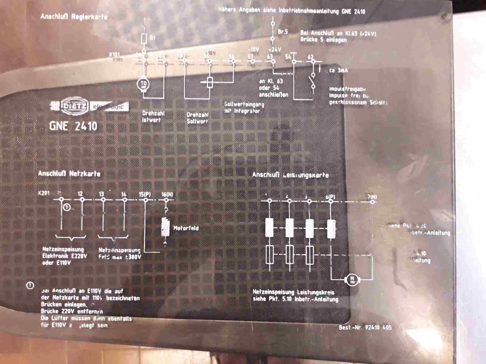

Dietz GNE2410
Buongiorno,
mi sono imbattuto in un convertitore a corrente continua Dietz Electronic GNE2410 da 200A che il cliente mi dice di avere comprato revisionato, quindi dovrebbe essere funzionante.
Collegato come da schema nella foto allegata non funziona, suppongo manchi qualche altra abilitazione che però non è indicata nello schema indicato. Chiedo se qualcuno sa dove si può reperire un manuale visto che su internet non l'ho trovato.
Grazie in anticipo.
