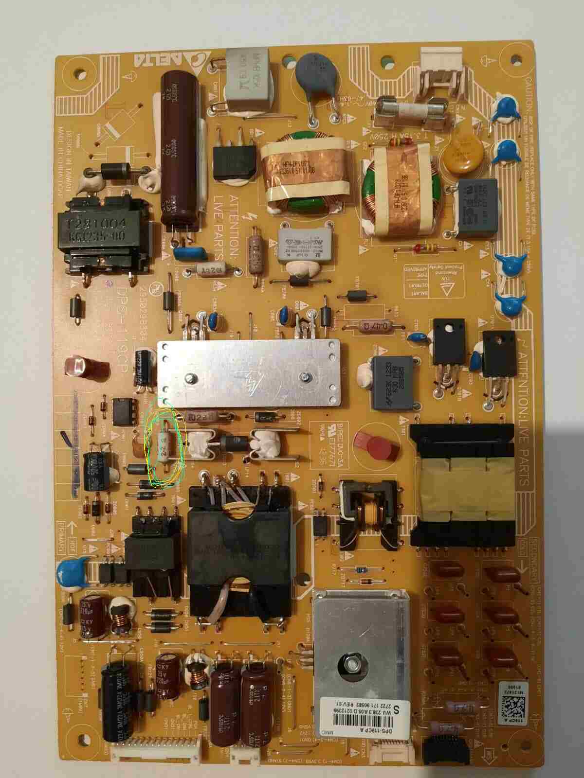

raee Inserito: 9 giugno 2023 Segnala Inserito: 9 giugno 2023 Salve, sto controllando questo tv della Philips mod.:47PFL6007H/12 che non si accende ed il led rosso è spento; controllando con il Tester il fusibile- Mosfet - Diodi e lo stato dei Condensatori elettr. non presentano interruzioni o corti o anomalie fisiche. L'unico componente interrotto è quella Resistenza fusibile da 2,2 ohm interrotta, ho provato a sostituirla ma all'attimo di collegare la 220v sfiamma subito. Lo schema non l'ho trovato sul sito di "elektrotanya.com" ( se mi dite dove è possibile reperirlo ! ) , comunque , seguendo il suo percorso di collegamento vedo che si collega sulla bobina dell'inverter (che ho smontato e misurato per vedere se c'erano dispersioni ), è possibile che un pannello Led possa mandare in corto? Volevo chiedere a Riccardo Ottaviucci se a posto di questa resistenza fusibile che ha un valore quasi nullo ,se posso applicare temporaneamente un interruttore rapido volante per poter fare le mie prove ,senza dover bruciare continuamente resistenze .
raee Inserita: 9 giugno 2023 Autore Segnala Inserita: 9 giugno 2023 Nell'attesa, guardando con una lente d'ingrandimento ho notato un piccolo foro sfiammato sul cond. a disco da 22J /1kv posto tra l'ntegrato e la resistenza , che provo a sostituire, comunque attendo eventuali notizie
raee Inserita: 9 giugno 2023 Autore Segnala Inserita: 9 giugno 2023 La tv si è accesa (ma è durata per 5min.) ho ripreso a fare di nuovo i controlli. Comunque rimane sempre la domanda sull'uso di un interruttore termico rapido ( perchè capiterà di sacrificare fusibile o resistenze di valore vicino allo zero ), e di indicare qualche altro sito dove reperire schemi elettrici ,perchè non sempre si trovano sul sito di Elektrotania. grazie
raee Inserita: 9 giugno 2023 Autore Segnala Inserita: 9 giugno 2023 La tv si è accesa (ma è durata per 5min.) mentre stava funzionando è scoppiata la pista sottile sotto al T601 pin1 che si va a collegare sul IC smd posto sotto alla scheda , ho rifatto la pista e gli ho ricollegato la 220v , si è riaccesa, ma per evitare che possa risaltare qualcos'altro lo spenta . Avrei bisogno di sapere le tensioni che dovrei avere ai capi dei componenti (perchè sicuramente sta lavorando con valori elevati che mi portano al sovraccarico dopo un pò) ,purtroppo non c'è un trimmer per regolare la tensione di riferimento.
Riccardo Ottaviucci Inserita: 9 giugno 2023 Segnala Inserita: 9 giugno 2023 codice alimentatore Delta?
raee Inserita: 9 giugno 2023 Autore Segnala Inserita: 9 giugno 2023 non basta solo il modello di scheda, vedo solo scritto DELTA in alto nella foto ,dove è indicato!?
Riccardo Ottaviucci Inserita: 9 giugno 2023 Segnala Inserita: 9 giugno 2023 in qualche parte sul c.s.
raee Inserita: 9 giugno 2023 Autore Segnala Inserita: 9 giugno 2023 ok ,grazie per lo schema , e per l'altra domanda riguardo all'uso di un interr. rapido ?
Riccardo Ottaviucci Inserita: 9 giugno 2023 Segnala Inserita: 9 giugno 2023 1 ora fa, raee ha scritto: e per l'altra domanda riguardo all'uso di un interr. rapido ? meglio un fusibile rapido,una volta stabilito l'assorbimento normale
raee Inserita: 9 giugno 2023 Autore Segnala Inserita: 9 giugno 2023 Riccardo scusa ma riguardo allo schema, non vengono riportati i valori e le sigle dei componenti ?
Riccardo Ottaviucci Inserita: 9 giugno 2023 Segnala Inserita: 9 giugno 2023 non saprei,non l'ho aperto Manca la lista dei componenti infatti
raee Inserita: 12 giugno 2023 Autore Segnala Inserita: 12 giugno 2023 Ciao Riccardo . allora ho sostituito con un altra resistenza fusibile e cond a disco come scritto all'inizio, la tv si accende e funzione in tutto; però ai capi della resistenza sostituita ho 400v , lasciandola accesa per circa 3min. l'aletta di alluminio dove ci sono i due mosfet si fa abbastanza calda, e non vorrei che saltasse qualche pista o di nuovo la resistenza
raee Inserita: 12 giugno 2023 Autore Segnala Inserita: 12 giugno 2023 faccio presente che come detto sopra il cond. a disco era un 22J /1kv, avevo a disposizione un 22J /2kv
Riccardo Ottaviucci Inserita: 12 giugno 2023 Segnala Inserita: 12 giugno 2023 1 ora fa, raee ha scritto: lasciandola accesa per circa 3min. l'aletta di alluminio dove ci sono i due mosfet si fa abbastanza calda, e non vorrei che saltasse qualche pista o di nuovo la resistenza non hai che da rischiare 53 minuti fa, raee ha scritto: era un 22J /1kv, avevo a disposizione un 22J /2kv meglio
raee Inserita: 12 giugno 2023 Autore Segnala Inserita: 12 giugno 2023 per il calore che diventa eccessivo cosa mi puoi suggerire
Riccardo Ottaviucci Inserita: 12 giugno 2023 Segnala Inserita: 12 giugno 2023 nulla,solo di misurare la temperatura,se è sui 60° potrebbe essere normale
raee Inserita: 12 giugno 2023 Autore Segnala Inserita: 12 giugno 2023 con termometro digitale ho cominciato a misurare 40°c ed è arrivato intorno ai 48°c dopo 3min., spegnendo in standby si è portato a 50° , ma continuava a crescere lentamente oltre i 50° . Non dovrebbe diminuire in standby?
3kek1 Inserita: 12 giugno 2023 Segnala Inserita: 12 giugno 2023 secondo me la resistenza non è da 2,2 ma forse 2
