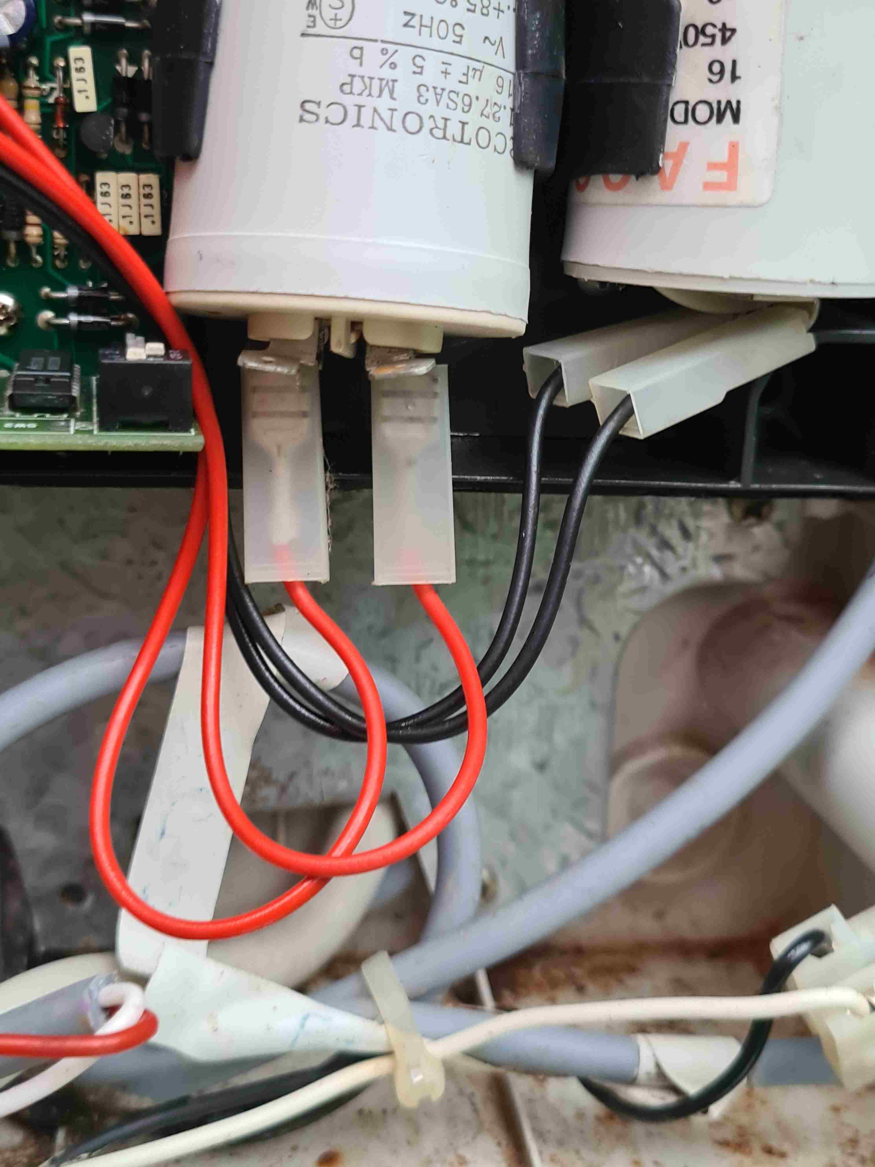

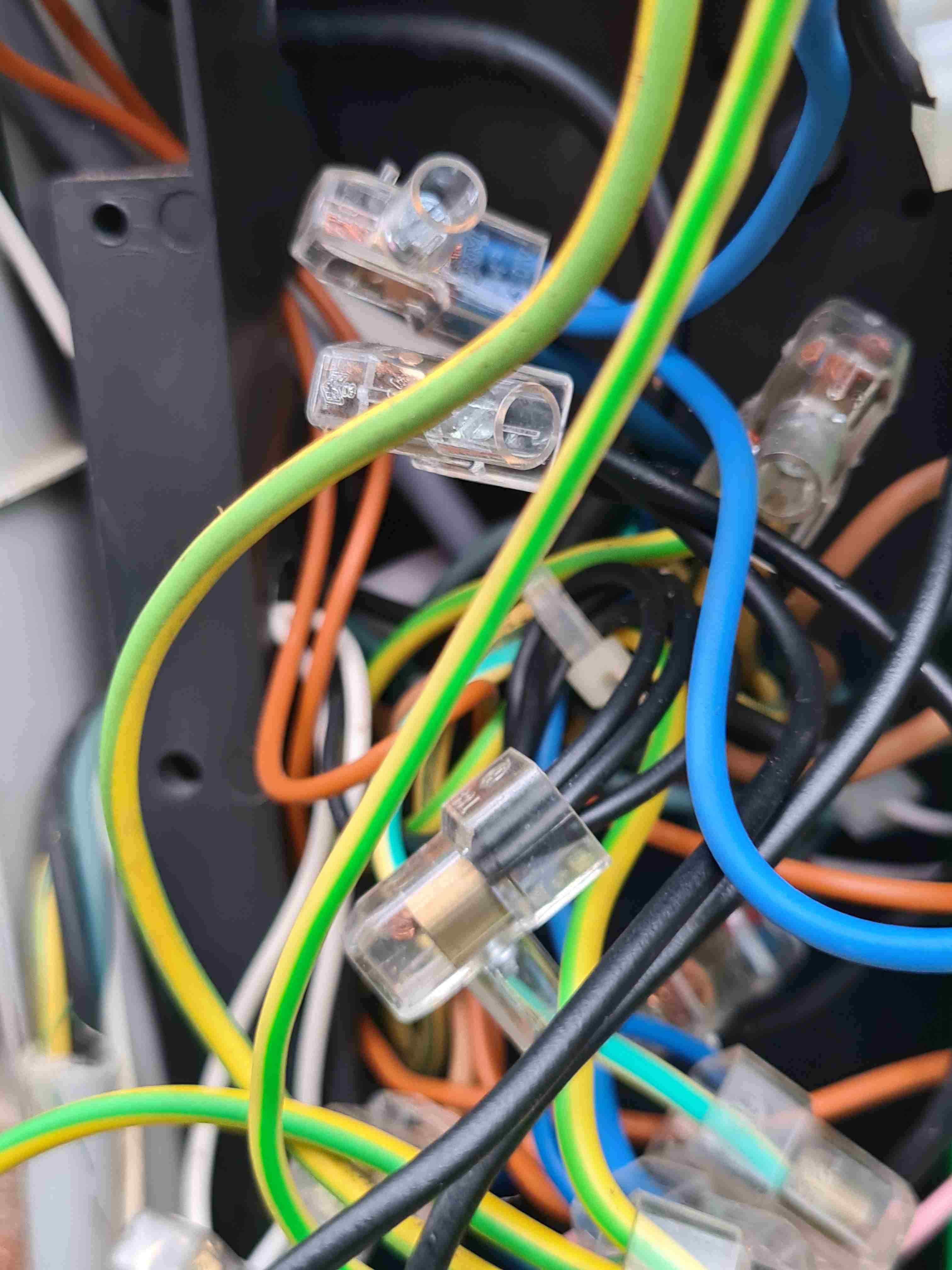

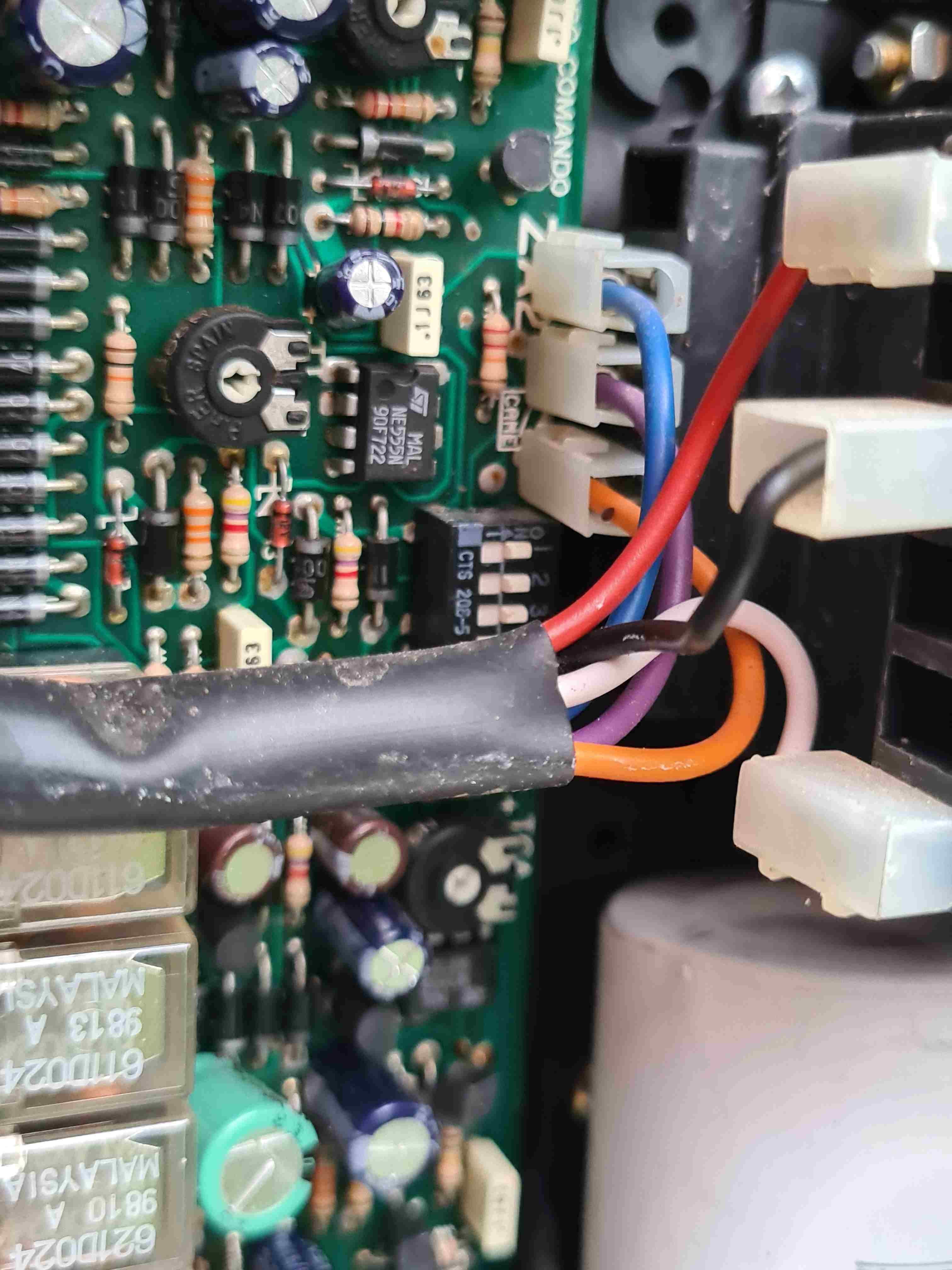

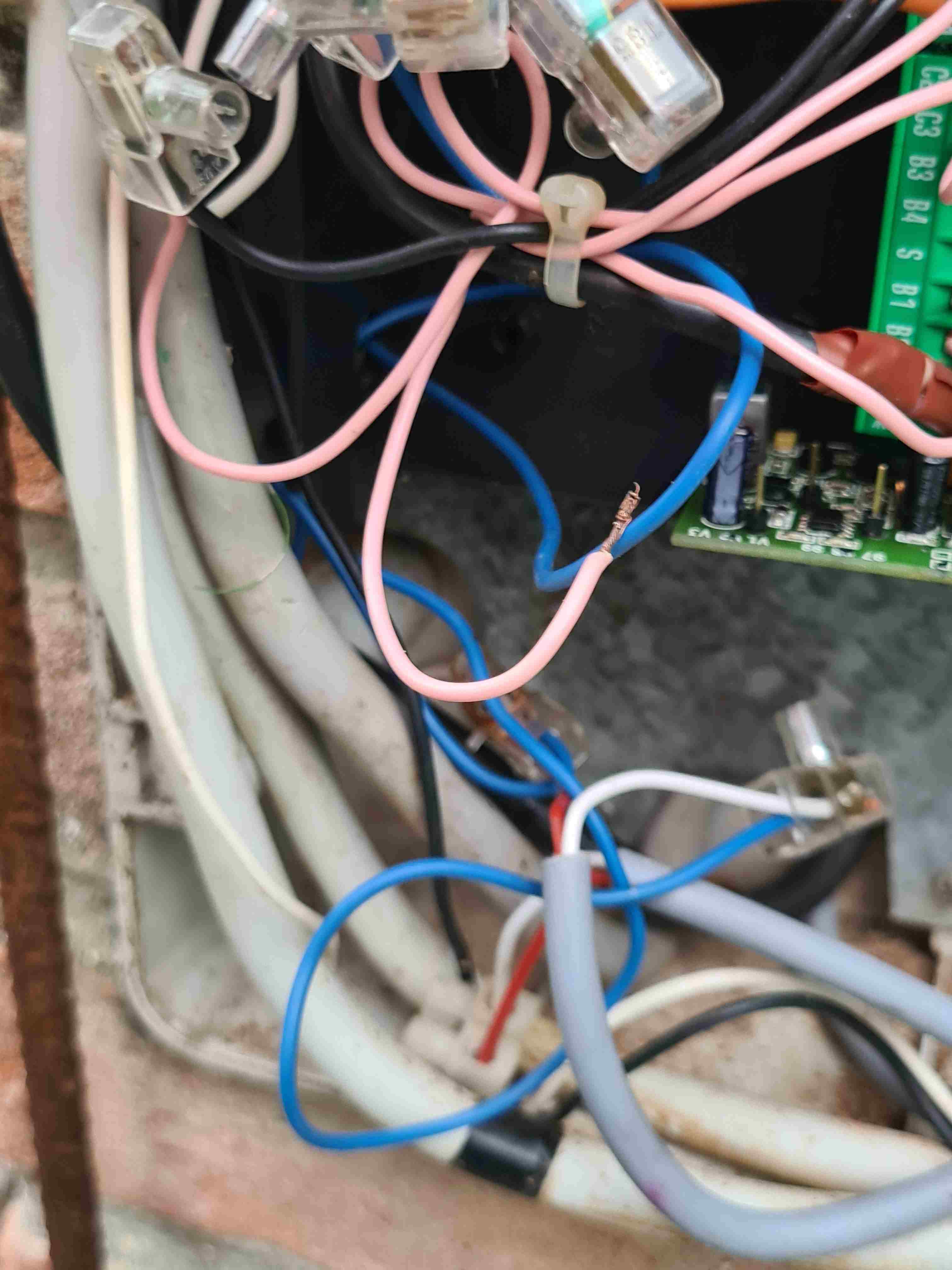

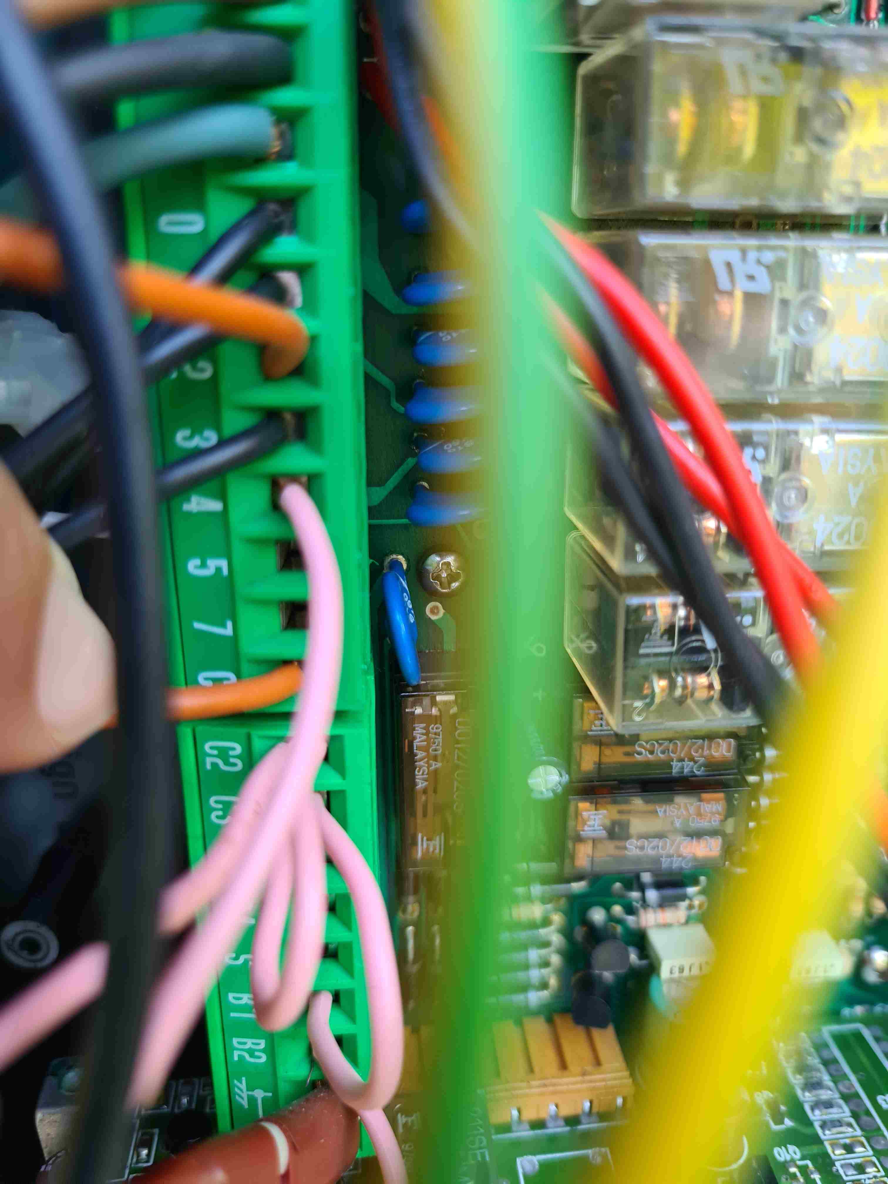

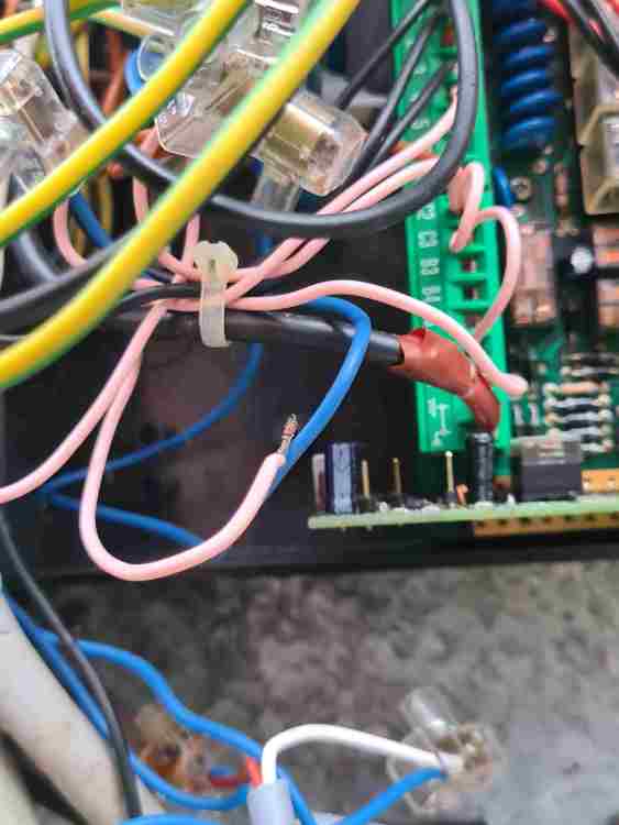

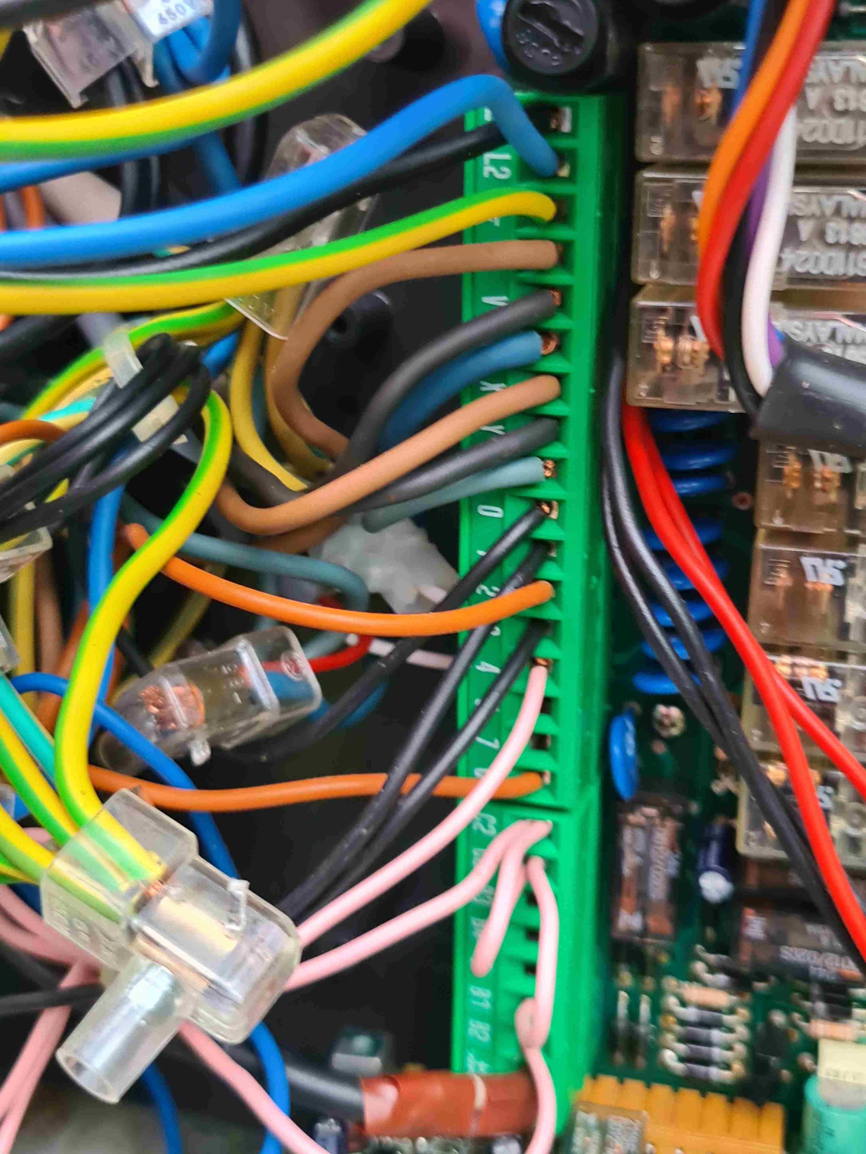

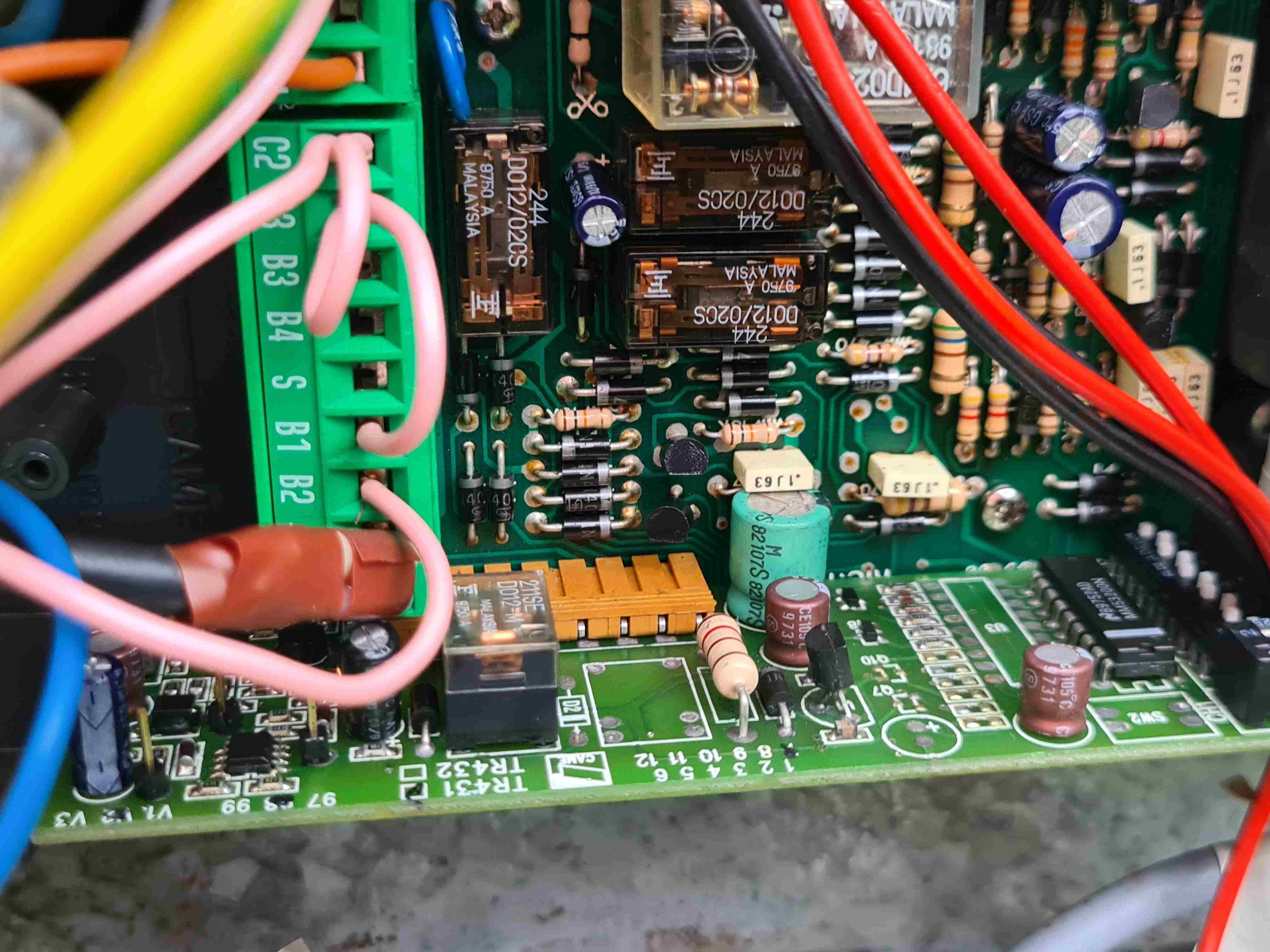

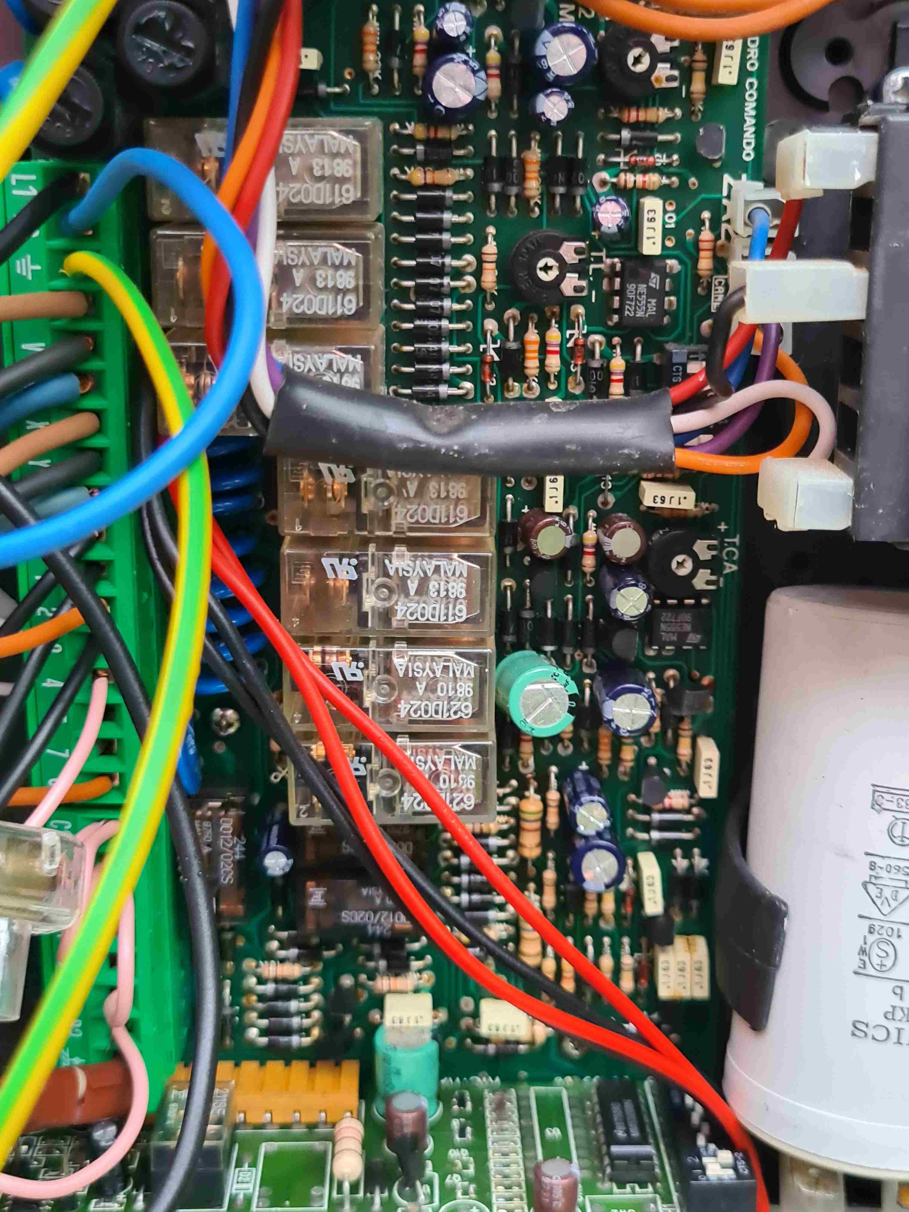

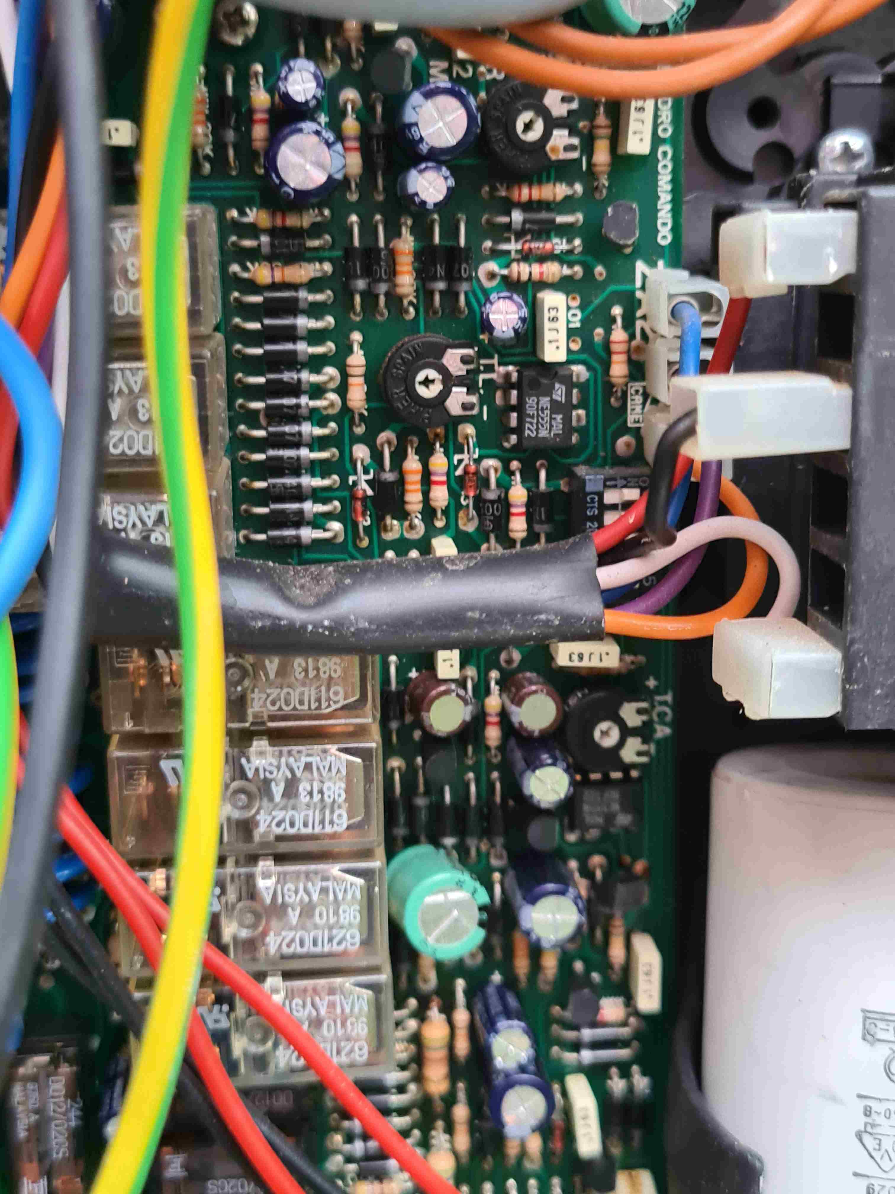

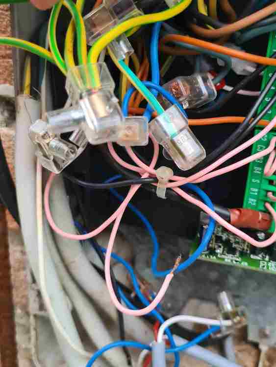

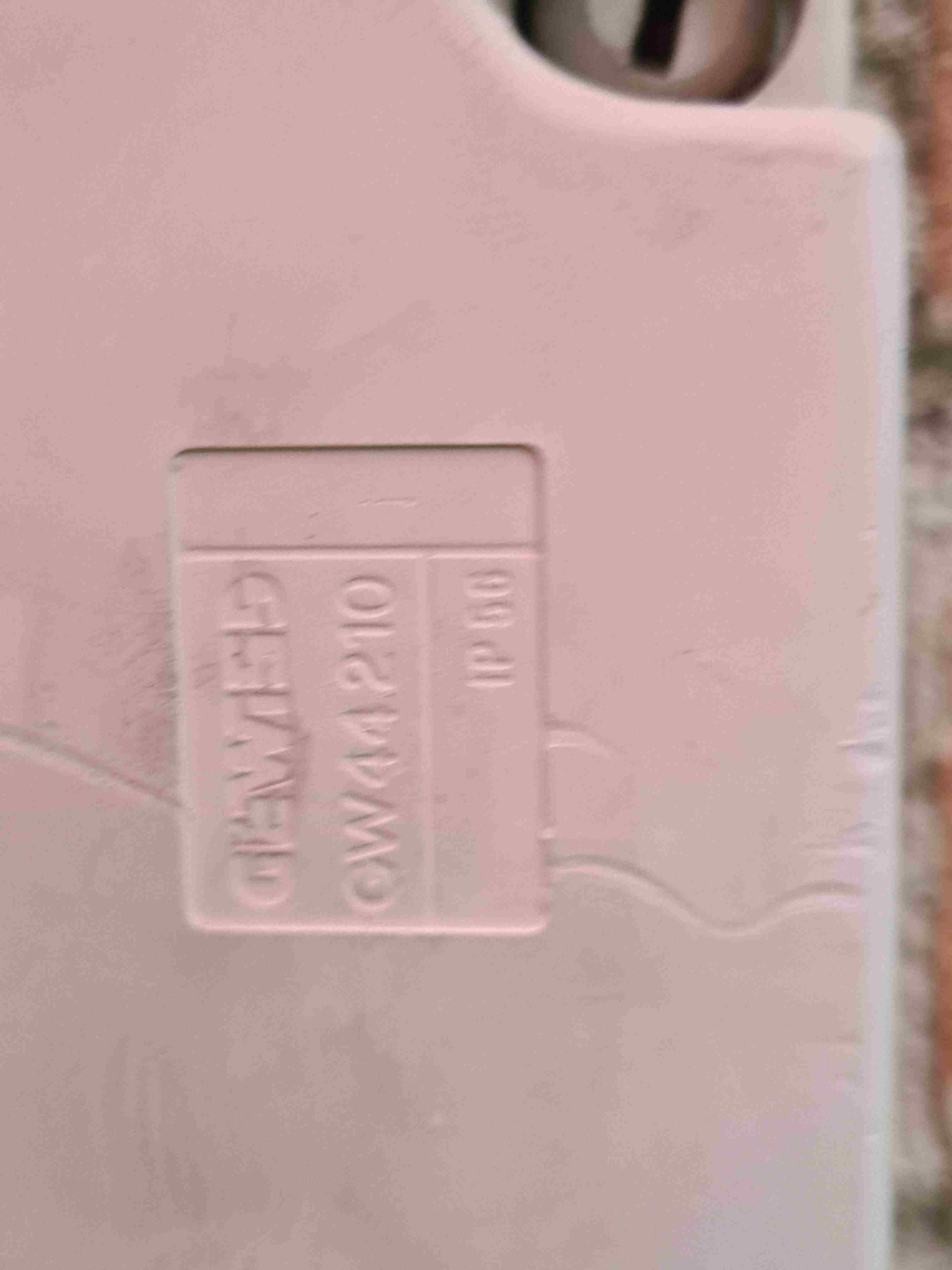

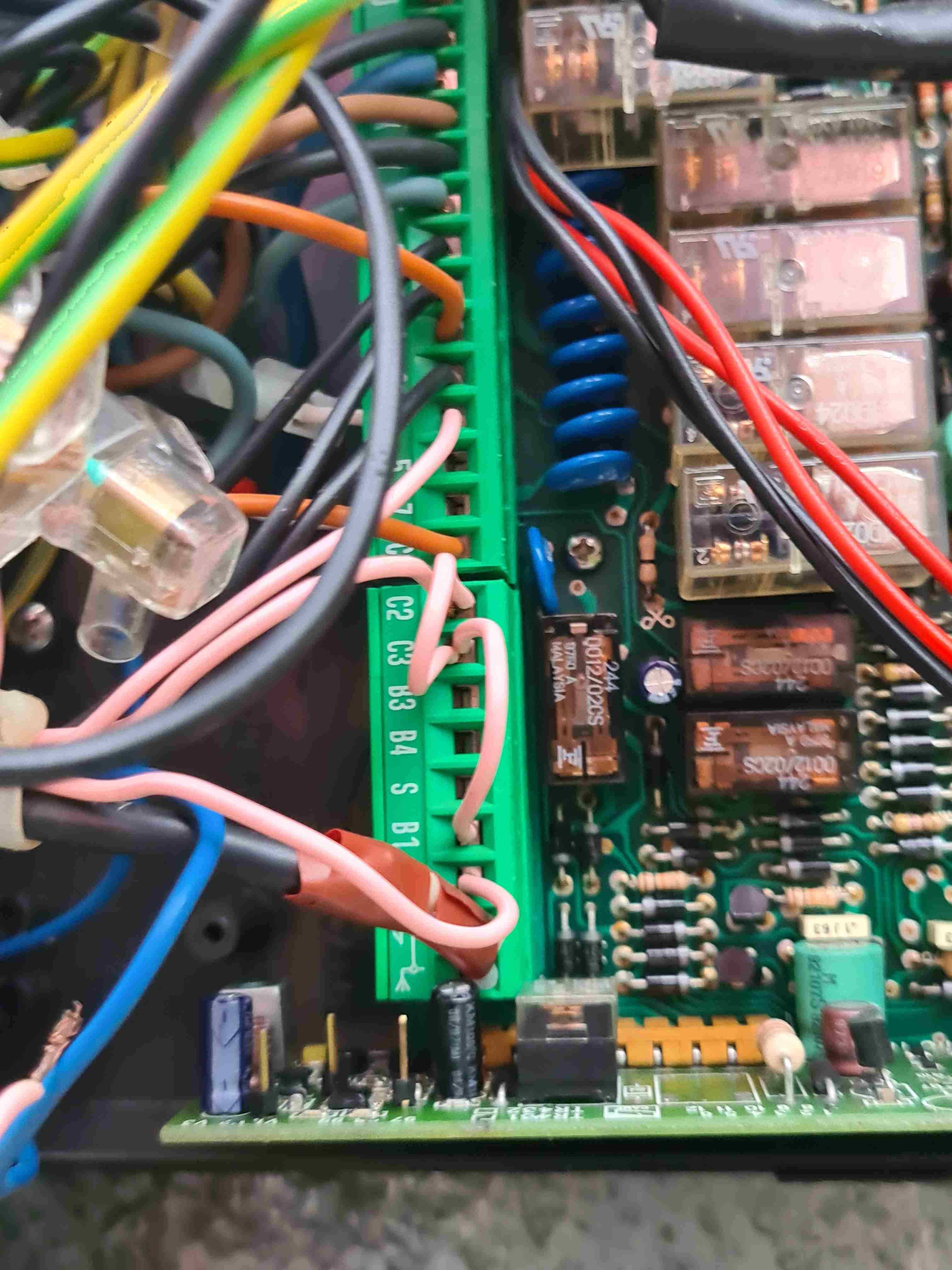

anthea Inserito: 9 giugno 2023 Segnala Share Inserito: 9 giugno 2023 Salve a tutti, chiedo aiuto a voi per un guasto al cancello elettrico. Premendo il comando dal citofono, il cancello risponde, mentre se utilizzo il telecomando, non dà segni di vita. Ho provato ad aprire la scatola e ho visto che quando premo il pulsante del telecomando, il relè funziona e quindi riceve. Ma non aziona nulla e infatti la luce del lampeggiante non si attiva. Avete idea di cosa può essere? Grazie a chi avrà la pazienza di rispondermi. Link al commento Condividi su altri siti More sharing options...
luigi69 Inserita: 9 giugno 2023 Segnala Share Inserita: 9 giugno 2023 Serve almeno il modello della scheda e della ricevente, per capire cosa è stato utilizzato , e magari una foto dei collegamenti in morsettiera Link al commento Condividi su altri siti More sharing options...
anthea Inserita: 9 giugno 2023 Autore Segnala Share Inserita: 9 giugno 2023 Spero vadano bene Link al commento Condividi su altri siti More sharing options...
luigi69 Inserita: 9 giugno 2023 Segnala Share Inserita: 9 giugno 2023 Ultima foto tr 431 è la decodifica radio , cioè il sistema che riceve il segnale dal telecomando senti li il click quando provi ad aprire ? Ultima foto tr 431 è la decodifica radio , cioè il sistema che riceve il segnale dal telecomando senti li il click quando provi ad aprire ? Link al commento Condividi su altri siti More sharing options...
rubio2002it Inserita: 9 giugno 2023 Segnala Share Inserita: 9 giugno 2023 Ciao, noto un filo rosa non collegato sulla terza foto Link al commento Condividi su altri siti More sharing options...
anthea Inserita: 9 giugno 2023 Autore Segnala Share Inserita: 9 giugno 2023 L'ho visto anche io, ma non saprei dove inserirlo. Nel senso che ho tentato di aggiungerlo al morsetto più vicino, ma c'e' già un altro filo rosa e finisce che fa aprire e chiudere il cancello a prescindere. Stessa cosa se lo inserisco dove vi sono già altri fili rosa. Se invece lo inserisco nella morsetteria verde con le sigle B4 o S ecc negli spazi liberi, non succede assolutamente nulla. Quindi non so effettivamente dove vada. 2 ore fa, luigi69 ha scritto: Ultima foto tr 431 è la decodifica radio , cioè il sistema che riceve il segnale dal telecomando senti li il click quando provi ad aprire ? Ultima foto tr 431 è la decodifica radio , cioè il sistema che riceve il segnale dal telecomando senti li il click quando provi ad aprire ? si, sento il click e si muove anche. Quindi riceve il segna e funziona. Link al commento Condividi su altri siti More sharing options...
ROBY 73 Inserita: 9 giugno 2023 Segnala Share Inserita: 9 giugno 2023 (modificato) Ciao anthea, 1 ora fa, anthea ha scritto: si, sento il click e si muove anche. Quindi riceve il segna e funziona. Cos'è che si muove? Se parli della scheda ricevente, (e anche no), toglila del tutto, pulisci i contatti con un po' di disossidante per contatti elettrici e prova a rimetterla, (togli tensione alla scheda madre prima) Modificato: 9 giugno 2023 da ROBY 73 Link al commento Condividi su altri siti More sharing options...
anthea Inserita: 10 giugno 2023 Autore Segnala Share Inserita: 10 giugno 2023 Già fatto. Ma non ha funzionato. Si muove nel senso che è trasparente e oltre al click, vedo all'interno lo scatto quando premo il telecomando. Il problema credo che sia di trasmissione del comando. Link al commento Condividi su altri siti More sharing options...
rubio2002it Inserita: 10 giugno 2023 Segnala Share Inserita: 10 giugno 2023 Ciao, innanzi tutto bisogna ricollegare quel filo rosa, vedi di capire dove va, poi conoscendo la centralina ( io non la conosco) magari comunicandoci marca e modello così da cercare lo schema. e ricollegato il filo vediamo se ci sono altri problemi Link al commento Condividi su altri siti More sharing options...
reka Inserita: 10 giugno 2023 Segnala Share Inserita: 10 giugno 2023 direi anch'io che quello per come è messo il rame è un filo saltato fuori da un morsetto e non uno lasciato morto.. da dove arriva?= Link al commento Condividi su altri siti More sharing options...
ROBY 73 Inserita: 10 giugno 2023 Segnala Share Inserita: 10 giugno 2023 10 ore fa, anthea ha scritto: Si muove nel senso che è trasparente e oltre al click, vedo all'interno lo scatto quando premo il telecomando. Ma quale relè scatta? Quello sulla ricevente, oppure uno sulla scheda madre ZA2? https://electronicalarm.fr/pdf/2179/MANUEL CAME ZA2.pdf 10 ore fa, anthea ha scritto: Il problema credo che sia di trasmissione del comando. Ma hai solo quell'unico radiocomando o ne hai più di uno? Link al commento Condividi su altri siti More sharing options...
anthea Inserita: 12 giugno 2023 Autore Segnala Share Inserita: 12 giugno 2023 Ne ho più di uno. I radiocomandi funzionano, perchè ho anche un altro cancello e quello si apre e si chiude regolarmente. Uno dei radiocomandi è stato acquistato due anni fa ed è nuovo. Tutti fanno la stessa cosa. Non è purtroppo quello. Scatta quello che hai detto tu: il TR 431 Link al commento Condividi su altri siti More sharing options...
reka Inserita: 12 giugno 2023 Segnala Share Inserita: 12 giugno 2023 allora devi provare con un tester se i contatti lavorano. Link al commento Condividi su altri siti More sharing options...
ROBY 73 Inserita: 13 giugno 2023 Segnala Share Inserita: 13 giugno 2023 (modificato) 7 ore fa, anthea ha scritto: ............Tutti fanno la stessa cosa. Scatta quello che hai detto tu: il TR 431 Ok quindi devi seguire (magari meglio anche con il tester se ce l'hai e lo sai usare) dove vanno le piste del relè del ricevitore TR431 e vedere se sul connettore vanno ai morsetti 2-7 della scheda madre ZA2. Una volta individuati i contatti dello slot (non chiedermi quali perché non me lo ricordo proprio, ma due sono l'antenna, due sono l'alimentazione 24V, due sono il contatto del primo canale gli altri due pin sono il secondo canale che tu non hai) e, con la TR431 estratta, provi a fare un corto momentaneo tra le due lamelle del connettore fisso sulla ZA2 che vanno appunto ai morsetti 2-7. Quindi se così il cancello si apre, allora il problema è la ricevente TR431, mentre se non si apre, allora il problema è sulla ZA2. Vedo che adesso il morsetto 7 è vuoto e aperto, avvita leggermente fino ad arrivare alla chiusura la vite del morsetto stesso, perché a volte se la vite non è avvitata non fa un buon contatto e non hai il risultato voluto. Se anche così non funziona, fai un ponte momentaneo (o meglio ancora collega un semplice pulsante NA), tra i morsetti 2-7 della ZA2 e vedi se funziona, sempre senza TR431 inserita. Vedi anche nella figura 4 non considerando il terzo ed il quarto canale: https://www.lanckerwolters.nl/wp-content/uploads/2023/01/Came-TOPSR.pdf Modificato: 13 giugno 2023 da ROBY 73 Link al commento Condividi su altri siti More sharing options...
anthea Inserita: 13 giugno 2023 Autore Segnala Share Inserita: 13 giugno 2023 Il 10/6/2023 alle 13:39 , rubio2002it ha scritto: Ciao, innanzi tutto bisogna ricollegare quel filo rosa, vedi di capire dove va, poi conoscendo la centralina ( io non la conosco) magari comunicandoci marca e modello così da cercare lo schema. e ricollegato il filo vediamo se ci sono altri problemi purtroppo ho provato a ricollegarlo al morsetto più vicino, ma il risultato è stato che fa scattare l'apertura e la chiusura del cancello senza comando. Tutti i morsetti hanno già un filo rosa e pertanto presumo che il risultato sia il medesimo.... ma proverò. Ho tentato anche di inserirlo nella morsetteria verde con le sigle B4 o S ecc negli spazi liberi, non succede assolutamente nulla. Quindi non so effettivamente dove vada. Link al commento Condividi su altri siti More sharing options...
anthea Inserita: 13 giugno 2023 Autore Segnala Share Inserita: 13 giugno 2023 Il 10/6/2023 alle 13:53 , reka ha scritto: direi anch'io che quello per come è messo il rame è un filo saltato fuori da un morsetto e non uno lasciato morto.. da dove arriva?= appena riesco, vado a controllare da dove arriva. Sicuramente dalla morsettiera verde. Comunque controllo la sigla e poi la posto. Link al commento Condividi su altri siti More sharing options...
reka Inserita: 13 giugno 2023 Segnala Share Inserita: 13 giugno 2023 non guardare il colore e non collegarlo a caso! devi ricostruire lo schema reale indicando collegamenti e accessori presenti per quanto riguarda il guasto hai controllato quando scatta il tr431 cosa succede? Link al commento Condividi su altri siti More sharing options...
rubio2002it Inserita: 13 giugno 2023 Segnala Share Inserita: 13 giugno 2023 46 minuti fa, anthea ha scritto: vado a controllare da dove arriva. Sicuramente dalla morsettiera verde Ciao, mi sarò spiegato male, per capire dove collegarlo sulla scheda, bisogna capire dove è collegato dall’altra parte Link al commento Condividi su altri siti More sharing options...
ROBY 73 Inserita: 14 giugno 2023 Segnala Share Inserita: 14 giugno 2023 9 ore fa, anthea ha scritto: ........appena riesco, vado a controllare da dove arriva. Sicuramente dalla morsettiera verde. Comunque controllo la sigla e poi la posto. Non è di "vitale" importanza quel filo rosa, se non sbaglio è la ricevente che non ti funziona; quindi, devi fare le verifiche che ti ho spiegato ieri Link al commento Condividi su altri siti More sharing options...
anthea Inserita: 15 giugno 2023 Autore Segnala Share Inserita: 15 giugno 2023 Il 14/6/2023 alle 01:19 , ROBY 73 ha scritto: Non è di "vitale" importanza quel filo rosa, se non sbaglio è la ricevente che non ti funziona; quindi, devi fare le verifiche che ti ho spiegato ieri Grazie. Appena ho del tempo, le farò. Anche se non mi è chiaro se i morsetti 2-7 a cui ti riferisci sono nella morsetteria verde. Il 13/6/2023 alle 16:20 , rubio2002it ha scritto: Ciao, mi sarò spiegato male, per capire dove collegarlo sulla scheda, bisogna capire dove è collegato dall’altra parte Sì avevo capito. Solo che ero fuori casa. Il filo rosa staccato, parte dal morsetto 4 come da foto Link al commento Condividi su altri siti More sharing options...
ROBY 73 Inserita: 16 giugno 2023 Segnala Share Inserita: 16 giugno 2023 14 ore fa, anthea ha scritto: Anche se non mi è chiaro se i morsetti 2-7 a cui ti riferisci sono nella morsetteria verde. Certo che sì, e quante altre centrali / morsettiere hai che ti è venuto il dubbio? ☺️ 14 ore fa, anthea ha scritto: Il filo rosa staccato, parte dal morsetto 4 come da foto Se guardi il manuale nel link che ho postato ancora sabato, vedrai che il morsetto 4 è il comando di sola chiusura, molto probabilmente è stato lasciato lì per fare le prove direttamente dalla ZA2. Fai le prove che ti ho suggerito martedì e poi vediamo cosa succede Link al commento Condividi su altri siti More sharing options...
anthea Inserita: 12 luglio 2023 Autore Segnala Share Inserita: 12 luglio 2023 Intanto ringrazio tutti e soprattutto Roby73. Purtroppo dopo aver effettuato varie prove, ho capito che il problema era qualcosa nella scheda principale. La ricevente funzionava. Pertanto ho cambiato quella. Adesso è ok. Link al commento Condividi su altri siti More sharing options...
ROBY 73 Inserita: 13 luglio 2023 Segnala Share Inserita: 13 luglio 2023 10 ore fa, anthea ha scritto: Purtroppo dopo aver effettuato varie prove, ho capito che il problema era qualcosa nella scheda principale. La ricevente funzionava. Pertanto ho cambiato quella. Adesso è ok. Ok, peccato, grazie dell'aggiornamento Prego di niente, ciao Link al commento Condividi su altri siti More sharing options...
