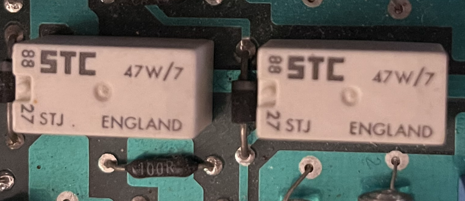

Relè
Buongiorno,
se dovessi cercare degli equivalenti ai relè in immagine, che valori dovrei cercare secondo la vostra esperienza?
Grazie in anticipo
47W/7STJ DPCO relay by P.E.D (UK)
Coil: 24Volt DC, 1050 Ohms,
Contacts: rated at 2A  28Vdc   /  0.5A  125Vac
Dims approx : 20mm long x 10mm wide x 11.2mm high exc 4mm long pins.
status: NOS   (New Old Stock)
RoHS compliant: no
  • Availability: Out Of Stock
Modificato: da NovellinoXX
7 ore fa, NovellinoXX ha scritto:
47W/7STJ DPCO relay by P.E.D (UK)
Coil: 24Volt DC, 1050 Ohms,
Contacts: rated at 2A  28Vdc   /  0.5A  125Vac
Dims approx : 20mm long x 10mm wide x 11.2mm high exc 4mm long pins.
status: NOS   (New Old Stock)
RoHS compliant: no
  • Availability: Out Of Stock
Approfitto della tua pazienza: avevo visto anch'io quello che hai messo out of stock, pensi che possa essere equivalente? Con cosa potrei rimpiazzarlo?
1 ora fa, Lominollo ha scritto:
Con cosa potrei rimpiazzarlo?
Sicuramente c'e' il rimpiazzo; bisogna mettersi lì a cercare tra l'infinità di relè esistenti.
Prima selezionando le dimensioni, poi la piedinatura e poi le caratteristiche elettriche.
Cerca micro relè per PCB, io ho trovato questo Link
Modificato: da NovellinoXX
