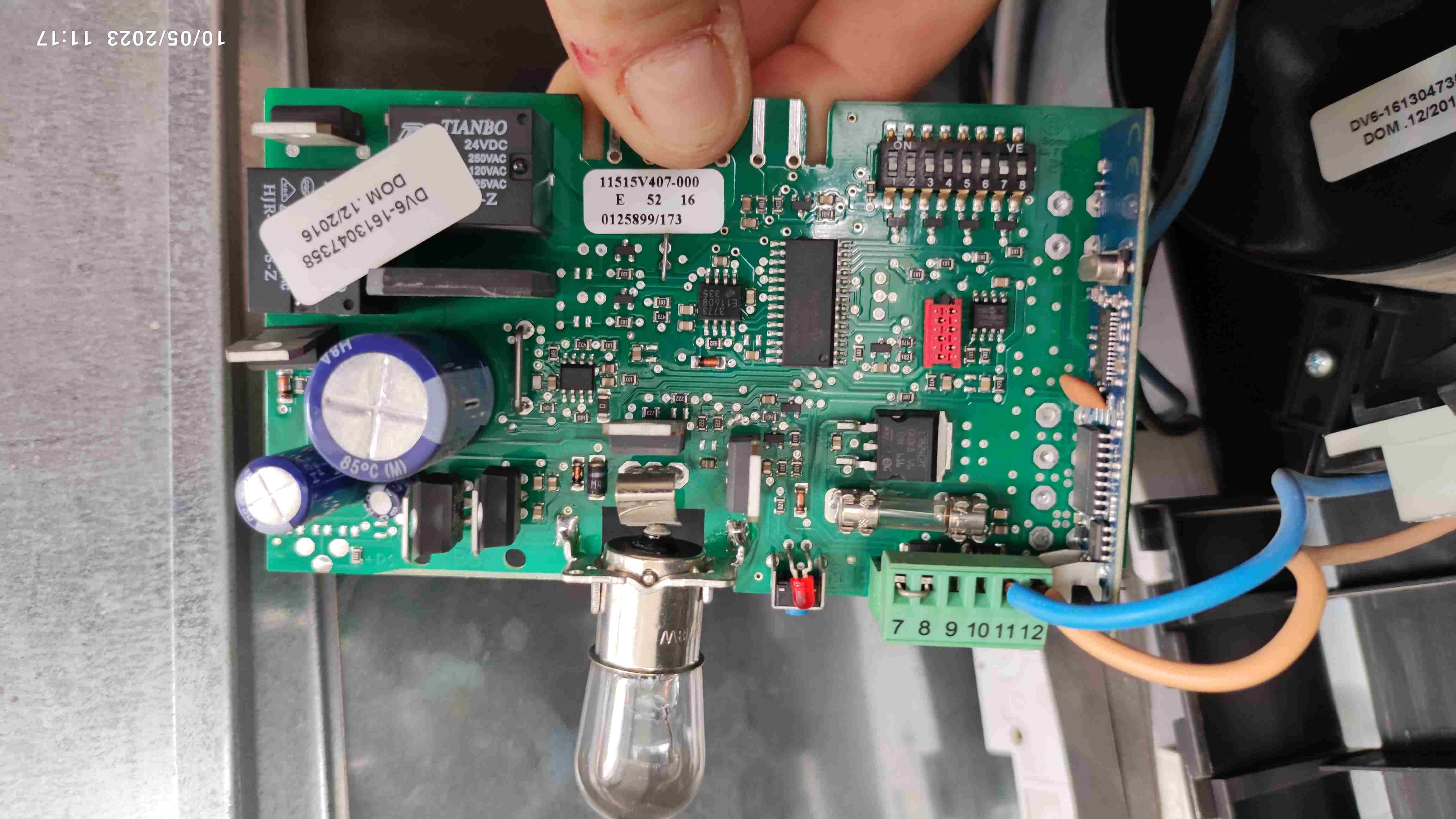

Centralina e perdita di "range" di azione deltelecomando
Ciao a tutti
Vorrei chiedere ai più esperti, se è possibile che da quando ho collegato uno shelly1 alla scheda elettronica di una basculante SOMMER (11515v407-000), i radiocomandi abbiano perso di molto potenza, nella distanza nell'azionare il comando di apertura e chiusura, praticamente prendono solamente se azionato da massimo 3 metri dall'antenna... fatto alquanto strano, dato che prima funzionavano dall'inizio della via...
Stavo pensando che lo shelly1 occupi la stessa frequenza dei radiocomandi, altrimenti non me lo spiego, grazie
Modificato: da Livio Orsini
Non conosco lo Shelly ma se provi a scollegarlo dalla rete il  telecomando del cancello  funziona oltre i 3 metri?
Probabilmente il WIFI dello Shelly "acceca" la ricevente del basculante. prova a sistemarlo più lontano.
ho provato a scollegarlo, ma le prove si sono verificate pressoché inutili, perché non sono riuscito ad accertarmi certamente del problema, volevo una riflessione tecnica più precisa gentilmente... magari sulle frequenze occupate dai canali 2,5ghz della Wi-Fi, rispetto alla centralina Sommer..
Modificato: da Eolox
  • Livio Orsini changed the title to Centralina e perdita di "range" di azione deltelecomando
