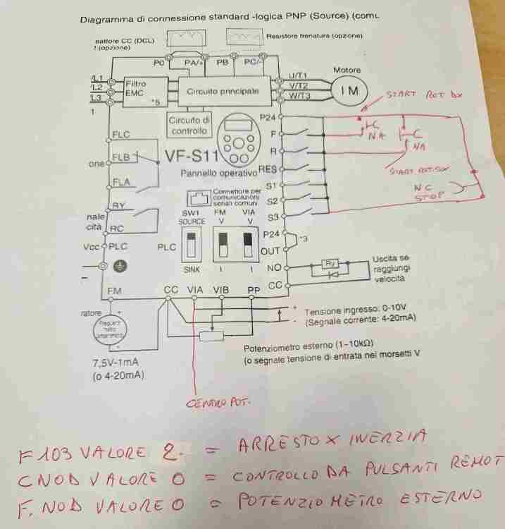

ALBIALBI Inserito: 10 giugno 2023 Segnala Inserito: 10 giugno 2023 Ciao a tutti, Sto collegando come da immagine il Toshiba VF-S11 pulsanti esterni rotazione destra e sinistra e stop, potenziometro esterno. Messo il CNOD e FNOD a 0, ma non funziona, ho paura che essendo usato abbia qualche parametro inserito che non me lo fa funzionare. Qualcuno potrebbe indirizzarmi ed eventualmente se esiste un parametro per resettare a impostazioni di fabbrica? Grazie in anticipo e buon fine settimana
max.bocca Inserita: 10 giugno 2023 Segnala Inserita: 10 giugno 2023 Certo che so può resettare, devi scaricarti il manuale e seguire le istruzioni. Puoi anche trovare il manuale anche come telemecanique o lovato. Certo che so può resettare, devi scaricarti il manuale e seguire le istruzioni. Puoi anche trovare il manuale anche come telemecanique o lovato.
ALBIALBI Inserita: 16 giugno 2023 Autore Segnala Inserita: 16 giugno 2023 Grazie lo cerco ma secondo te è collegato giusto?
Ctec Inserita: 18 giugno 2023 Segnala Inserita: 18 giugno 2023 Devi trovare nel manuale l'indicazione del controllo "a tre fili". Di default, utilizzano il sistema che finché hai l'ingresso attivo (per esempio "avanti") il motore gira, appena lo riapri si ferma (sistema a "due fili"). Non ho idea di quale sia il parametro.
