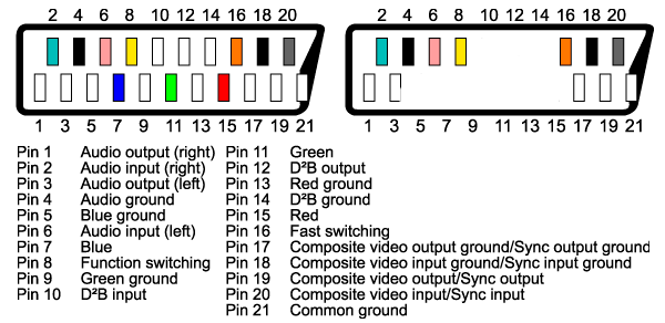

pietozola Inserito: 26 maggio 2023 Segnala Share Inserito: 26 maggio 2023 Non riesco a trovare nessuna informazione al fatto se il mio CRT Mivar 14 M3 supporti o meno YPbPr attraverso l'uscita Scart. Ho anche il suo manuale utente con il suo schema elettrico, ma non sono riuscito a trovare niente in merito: https://www.mediafire.com/file/s1c1flcldojcykb/mivar_14m3_16m1_sch.pdf/file potete aiutarmi? Link al commento Condividi su altri siti More sharing options...
patatino59 Inserita: 26 maggio 2023 Segnala Share Inserita: 26 maggio 2023 Il TDA 8361 non ha ingresso Component, e nemmeno S-Video. Al massimo puoi entrare in RGB Link al commento Condividi su altri siti More sharing options...
pietozola Inserita: 26 maggio 2023 Autore Segnala Share Inserita: 26 maggio 2023 (modificato) Si, non ha gli ingressi (in effetti non mi sono spiegato bene nella mia domanda) ma con un adattatore del genere: https://www.amazon.it/dp/B07ZDH8HTY/ il mivar accetta il segnale? Perchè ho provato con un cavo scart-rca, tipo questo: https://www.amazon.it/dp/B07ZFL4MLD e il mivar funziona perfettamente accettando il segnale. Vorrei solo capire se comprando un adattatore SCART-YPbPr il mivar accetta i segnali Y/Pb/Pr. Grazie. Modificato: 26 maggio 2023 da pietozola Link al commento Condividi su altri siti More sharing options...
patatino59 Inserita: 26 maggio 2023 Segnala Share Inserita: 26 maggio 2023 (modificato) Quei cavi vanno bene solo se lato Scart esiste il collegamento ai giusti segnali, e il Mivar non lo ha. NON sono adattatori e non modificano il segnale. Inoltre, lo standard YPbPr può funzionare anche a risoluzioni maggiori del PAL 576, quindi NON sul Mivar in oggetto. Se proprio non hai alternative ti serve un decoder RGB con memoria di quadro, che CONVERTA il segnale in ingresso in un segnale RGB - 576i, che potrebbe costare più della TV Modificato: 26 maggio 2023 da patatino59 Link al commento Condividi su altri siti More sharing options...
pietozola Inserita: 26 maggio 2023 Autore Segnala Share Inserita: 26 maggio 2023 (modificato) Io dovrei comperare questo: https://www.amazon.it/dp/B08VJMZ5L9/https://www.amazon.it/dp/B08VJMZ5L9/ ma non ha la scart. Ho provato a fare il collegamento con il cavo scart-rca, funziona perfettamente, ma la qualità lascia molto a desiderare perchè l'uscita è sempre in CVBS. Allora sto decidendo di comprare questo: https://www.amazon.it/dp/B07VGWL5P1 e questo: https://www.amazon.it/dp/B07ZDH8HTY/ e collegare il tutto con il seguente diagramma: Cavo HDMI che dal DuneHD Media Player si collega alla porta HDMI del convertitore YPbPr ---> cavo YPbPr-SCART Non fermandoci sulle considerazioni se ne valga la pena o no, economiche e quant'altro, potrebbe funzionare col Mivar? O semplicemente per capirlo bisognerebbe provare? Oltre questo, ho una domanda importante da porre: La scart del Mivar 14 M3 esce in RGB? Modificato: 26 maggio 2023 da pietozola Link al commento Condividi su altri siti More sharing options...
Riccardo Ottaviucci Inserita: 26 maggio 2023 Segnala Share Inserita: 26 maggio 2023 4 ore fa, pietozola ha scritto: La scart del Mivar 14 M3 esce in RGB? no,solo ingresso Link al commento Condividi su altri siti More sharing options...
pietozola Inserita: 26 maggio 2023 Autore Segnala Share Inserita: 26 maggio 2023 1 minuto fa, Riccardo Ottaviucci ha scritto: no,solo ingresso Grazie, potresti spiegarmi la differenza tra uscita e ingresso? A questa punto sono confuso, la scart è in RGB o no? Link al commento Condividi su altri siti More sharing options...
Riccardo Ottaviucci Inserita: 26 maggio 2023 Segnala Share Inserita: 26 maggio 2023 l'ingresso per il TV è da fonte esterna. La scart di un TV può ricevere (20) e trasmettere (19) in video composito,ma ricevere solo in RGB (7,11,15) Link al commento Condividi su altri siti More sharing options...
pietozola Inserita: 27 maggio 2023 Autore Segnala Share Inserita: 27 maggio 2023 Ti ringrazio Link al commento Condividi su altri siti More sharing options...
patatino59 Inserita: 28 maggio 2023 Segnala Share Inserita: 28 maggio 2023 Il 26/5/2023 alle 16:47 , pietozola ha scritto: Io dovrei comperare questo: Ti costa meno, ed è infinitamente più pratico e performante, un TV Android, senza adattatori, convertitori, accrocchi vari e più telecomandi.. Capisco la nostalgia di utilizzare un Mivar 14", ma a tutto c'è un limite. Link al commento Condividi su altri siti More sharing options...
pietozola Inserita: 28 maggio 2023 Autore Segnala Share Inserita: 28 maggio 2023 2 ore fa, patatino59 ha scritto: Ti costa meno, ed è infinitamente più pratico e performante, un TV Android, senza adattatori, convertitori, accrocchi vari e più telecomandi.. Capisco la nostalgia di utilizzare un Mivar 14", ma a tutto c'è un limite. Ti ringrazio, ma non è per me, è per i miei genitori, vogliono tenersi quella tv, e per questo cercavo una soluzione. Link al commento Condividi su altri siti More sharing options...
pietozola Inserita: 2 giugno 2023 Autore Segnala Share Inserita: 2 giugno 2023 (modificato) Non riesco a trovare da nessuna parte la risoluzione del Mivar 14 M3, neanche nel suo manuale. Qual'è? 480i? 576i? Un'altra domanda: Il Mivar è dotato di scaler? Modificato: 2 giugno 2023 da pietozola Link al commento Condividi su altri siti More sharing options...
patatino59 Inserita: 3 giugno 2023 Segnala Share Inserita: 3 giugno 2023 11 ore fa, pietozola ha scritto: Il Mivar è dotato di scaler? NO Come la maggior parte delle TV a tubo, un televisore da 14 pollici PAL come il Mivar in oggetto, è Analogico, non ha nessun trattamento della risoluzione, che è fissa e legata allo standard CCIR 625 linee interlacciate delle quali 576 visibili Link al commento Condividi su altri siti More sharing options...
pietozola Inserita: 3 giugno 2023 Autore Segnala Share Inserita: 3 giugno 2023 5 ore fa, patatino59 ha scritto: NO Come la maggior parte delle TV a tubo, un televisore da 14 pollici PAL come il Mivar in oggetto, è Analogico, non ha nessun trattamento della risoluzione, che è fissa e legata allo standard CCIR 625 linee interlacciate delle quali 576 visibili Grazie, quindi 576i. Per quanto riguarda i Khz invece che mi dici? Funziona a 15 Khz? Link al commento Condividi su altri siti More sharing options...
DavideDaSerra Inserita: 3 giugno 2023 Segnala Share Inserita: 3 giugno 2023 Se il Mivar ha la scart il primo oggetto funziona (L'uscita CVBS è il videocomposito che la scart gestisce senza problemi - almeno stando alla foto del pannello posteriore). Occorre poi l'adattatore scart-videocomposito per il collegamento alla tv (quell'oggetto che occorreva per attaccare la playstation al tv a tubo catodico) Link al commento Condividi su altri siti More sharing options...
pietozola Inserita: 3 giugno 2023 Autore Segnala Share Inserita: 3 giugno 2023 (modificato) 52 minuti fa, DavideDaSerra ha scritto: Se il Mivar ha la scart il primo oggetto funziona (L'uscita CVBS è il videocomposito che la scart gestisce senza problemi - almeno stando alla foto del pannello posteriore). Occorre poi l'adattatore scart-videocomposito per il collegamento alla tv (quell'oggetto che occorreva per attaccare la playstation al tv a tubo catodico) Si infatti funziona, mi chiedevo se il Mivar fosse a 15 Khz. Sul retro della TV c'è scritto: Mivar 14 M3 - 43W ALIMENTAZIONE: 230V~-50Hz - EAT 24 KV ma non c'è nessun riferimento ai Khz. Modificato: 3 giugno 2023 da pietozola Link al commento Condividi su altri siti More sharing options...
DavideDaSerra Inserita: 3 giugno 2023 Segnala Share Inserita: 3 giugno 2023 15 kHz, non capisco a cosa tu ti riferisca. Link al commento Condividi su altri siti More sharing options...
pietozola Inserita: 3 giugno 2023 Autore Segnala Share Inserita: 3 giugno 2023 Vedo molte discussioni circa le tv retrogaming in merito al fatto se siano a 15 Khz o 31 khz ecc... tipo queste: https://www.arcadeitalia.net/viewtopic.php?t=35352 https://retroshaker.com/2018/09/monitor-list-for-retrogame/ da quello che posso dedure il tv mivar con una risoluzione di 576i funziona a 15 Khz, ma non ho l'esperienza per poter essere sicuro di ciò. Link al commento Condividi su altri siti More sharing options...
DavideDaSerra Inserita: 3 giugno 2023 Segnala Share Inserita: 3 giugno 2023 Stai parlando di un TV, quei valori li ho visti solo per monitor a tubo per PC. Per i TV è standard ed è 15625 (25 fotogrammi/s x 625 linee). Link al commento Condividi su altri siti More sharing options...
pietozola Inserita: 3 giugno 2023 Autore Segnala Share Inserita: 3 giugno 2023 (modificato) 18 minuti fa, DavideDaSerra ha scritto: Stai parlando di un TV, quei valori li ho visti solo per monitor a tubo per PC. Per i TV è standard ed è 15625 (25 fotogrammi/s x 625 linee). Grazie. Modificato: 3 giugno 2023 da pietozola Link al commento Condividi su altri siti More sharing options...
pietozola Inserita: 4 giugno 2023 Autore Segnala Share Inserita: 4 giugno 2023 (modificato) Questa risposta non riesco a trovarla da nessuna parte: Il Mivar supporta RGB o anche RGBs? Quote RGB has three signals/cables -- red, green, blue -- and they sync is carried on the green. Sometimes also noted as RGsB. RGBS or RGBs has four signals/cables -- red, green, blue, sync -- where the sync is seperated. Perchè dovrei comperare questo convertitore: https://www.amazon.com/Mcbazel-Component-Converter-Console-Set-top/dp/B0B2WQSSY2 ma quest'ultimo converte il segnale da YPbPr a RGBs, non RGB. Potrebbero esserci problemi? Modificato: 4 giugno 2023 da pietozola Link al commento Condividi su altri siti More sharing options...
patatino59 Inserita: 4 giugno 2023 Segnala Share Inserita: 4 giugno 2023 (modificato) RGBs ha il Sincronismo separato, e nel Mivar è corretto per essere collegato al pin 20 della Scart Anche il pin 16 deve essere collegato, e polarizzato. Ovviamente dovrai procurarti un cavo Scart completamente collegato. Modificato: 4 giugno 2023 da patatino59 Link al commento Condividi su altri siti More sharing options...
pietozola Inserita: 4 giugno 2023 Autore Segnala Share Inserita: 4 giugno 2023 1 ora fa, patatino59 ha scritto: RGBs ha il Sincronismo separato, e nel Mivar è corretto per essere collegato al pin 20 della Scart Anche il pin 16 deve essere collegato, e polarizzato. Ovviamente dovrai procurarti un cavo Scart completamente collegato. Per "completamente collegato" cosa intendi? Potresti anchi indicarmi un link con questo cavo scart? Grazie come sempre patatino59. Link al commento Condividi su altri siti More sharing options...
Ryccardo Inserita: 4 giugno 2023 Segnala Share Inserita: 4 giugno 2023 9 hours ago, pietozola said: Per "completamente collegato" cosa intendi? Potresti anchi indicarmi un link con questo cavo scart? Grazie come sempre patatino59. Che abbia tutti e 21 i piedini collegati (in realtà non importa che ci siano tutti, anzi presumendo un normale cavo economico e non schermato è vantaggioso scollegare il ritorno da TV a sorgente, e nessuno si lamenterà se mancano i 2 piedini per la linea dati - però, tradizionalmente, l'alternativa al cavo scart completo è quello con solo audio+videocomposito+forse il pin 8, quindi senza RGB) Il C-sync è di fatto il videocomposito senza il video, quindi se dovessi usare un cavo non RGB per una sorgente RGB pura (che tecnicamente è "un'interpretazione molto creativa" dello standard scart, ma a molti dispositivi non importa) la TV riconoscerebbe il segnale ma vedresti solo del nero Fortunatamente, penso che ai negozi dei cinesi (o, a prezzo gonfiato, nelle normali catene di elettronica) ormai si trovino solo cavi completi, seppur di bassa qualità! Ah, vedo che il tuo convertitore YPbPr (che è anche uno scaler) esce come minimo in 480/576p, che sono standard a 31 kHz (come la risoluzione VGA) e quindi la TV non riuscirà ad agganciarla, vedrai nero/distorto/doppio a seconda di come si comporti esattamente il videoprocessore... Link al commento Condividi su altri siti More sharing options...
pietozola Inserita: 4 giugno 2023 Autore Segnala Share Inserita: 4 giugno 2023 8 minuti fa, Ryccardo ha scritto: Ah, vedo che il tuo convertitore YPbPr (che è anche uno scaler) esce come minimo in 480/576p, che sono standard a 31 kHz (come la risoluzione VGA) e quindi la TV non riuscirà ad agganciarla, vedrai nero/distorto/doppio a seconda di come si comporti esattamente il videoprocessore... Ti ringrazio, quindi ho capito che cavo scart completamente collegato vuol dire con tutti e 21 i pin. Poi, se per il convertitore ti riferisci a questo: https://www.amazon.it/dp/B07VGWL5P1 si, non esce in 576i, menomale che me lo hai detto, non ci avevo fatto caso! Menomale che mi stavo già predisponendo per comperare questo che supporta 576i: https://www.amazon.com/Mcbazel-Component-Converter-Console-Set-top/dp/B0B2WQSSY2 su quest'ultimo che mi dici? Potrebbe funzionare? Link al commento Condividi su altri siti More sharing options...
