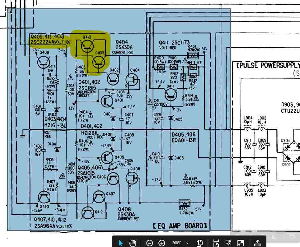

Circuito di alimentazione Amplificatore SONY
stefanelli.maurizio
Buongiorno a tutti, sono qui a chiedervi consiglio su di un guasto da me recato ad un circuito di alimentazione di un amplificatore audio nella sezione del preamplificatore durante "un'esperimento": dunque nella prima delle immagini ho evidenziato i due transistor NPN un po datati siglati 2sc2224 che sono andati in corto a causa di una distrazione; entrambi sono collegati in parallelo tra loro, e le due basi pilotate da un 2sc1815 (che fa da transistor di base Darlington); le caratteristiche degli stessi sono "stupide" nulla di chè il problema che questi non si trovano a meno di non recuperarli a prezzi osceni; adesso riuscire a trovare dei BFxxx da adattarci pare sia pure un piccolo problema data la VCE di 200v ed una Ic di 200mA ma dovrei girare i pin per via del package TO-202; è possibile secondo voi metterci qualcos'altro?
