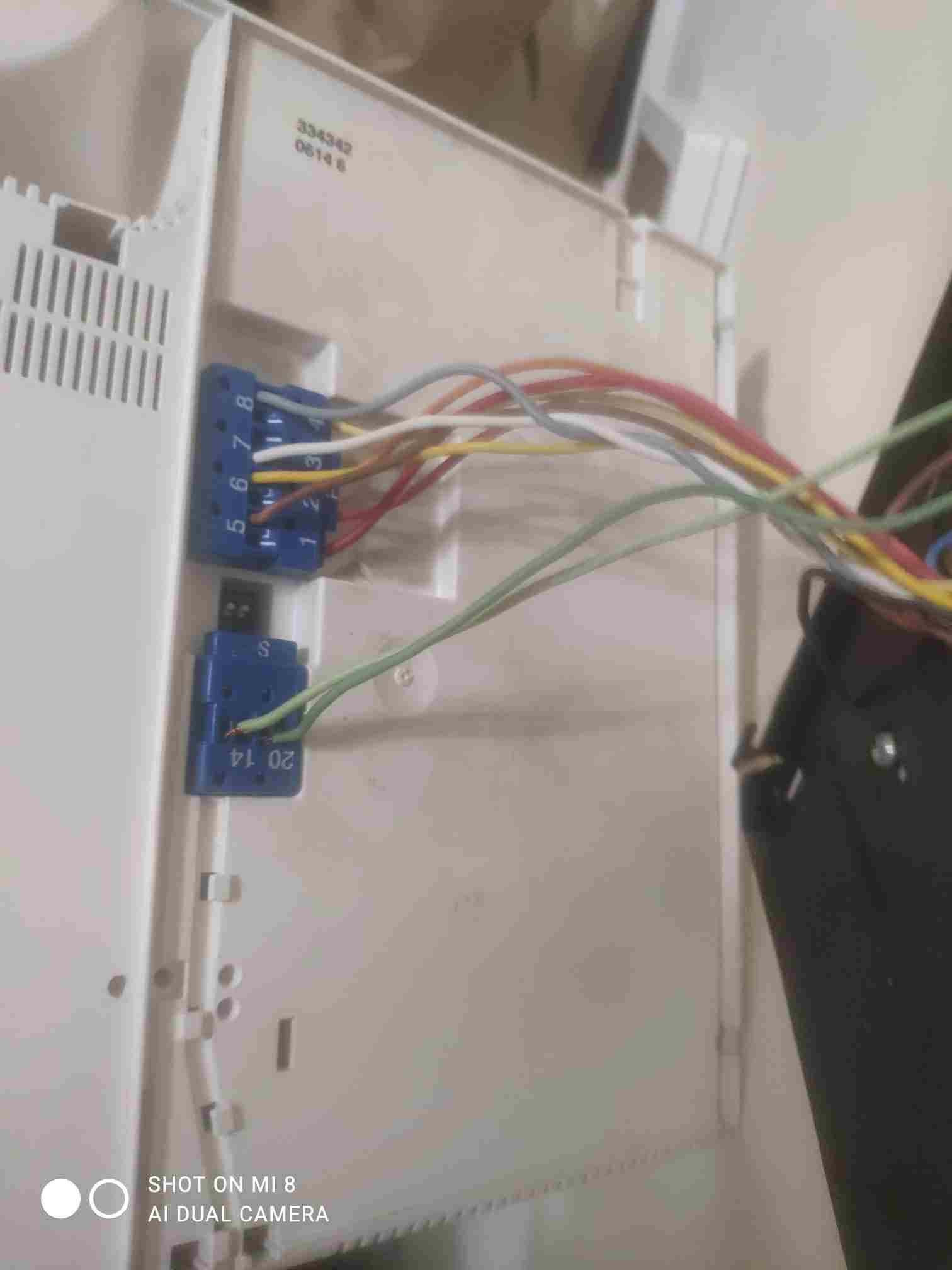

Virigi57 Inserito: 10 giugno 2023 Segnala Inserito: 10 giugno 2023 Buonasera a tutti, nel mio appartamento condominiale abbiamo montato il BTicino 334342 mi succede che se mi suonano dal portone esterno il cicalino suona , se suonano da fuori la porta ingresso no. Ho provato a smontare il pulsante esterno la porta e unire i fili ma non suona lo stesso. Posso fare altra prova o sostituire il video citofono? Premetto che se mi suonano dal portone d'ingresso vedo e sento le persone ma non riesco ad aprire il portone. invio foto dei collegamenti. Vi ringrazio anticipatamente per l'aiuto. V.Ricci
reka Inserita: 11 giugno 2023 Segnala Inserita: 11 giugno 2023 sei sicuro che il campanello fuori porta faccia parte dell'impianto citofonico? l'impianto è nuovo o fino a ieri era tutto ok?
Virigi57 Inserita: 14 giugno 2023 Autore Segnala Inserita: 14 giugno 2023 l'impianto è del 2007 ha sempre funzionato così, dal fuori porta suonava il cicalino del video citofono, adesso non piu'.
