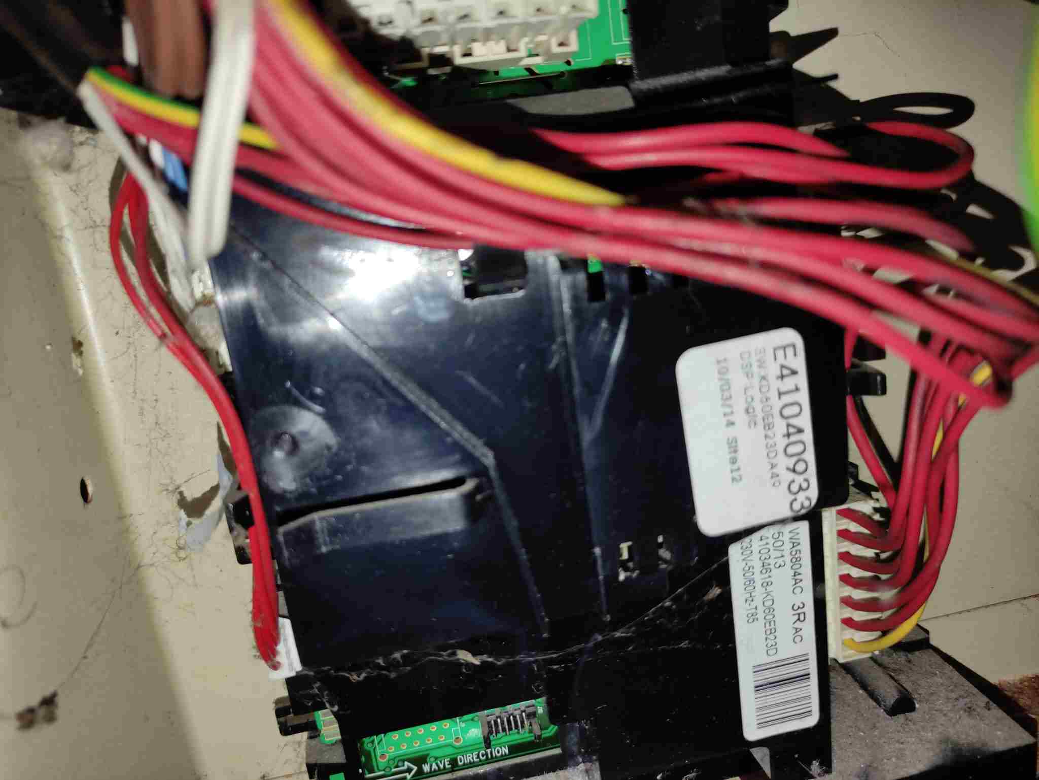

Renny71 Inserito: 11 giugno 2023 Segnala Share Inserito: 11 giugno 2023 Buongiorno a tutti. Mi presento sono Renato un appassionato di tutto ciò che è elettrico. Ho un problema con la mia lavatrice Candy GC 10. In pratica non scarica l'acqua. Verificata la pendenza del tubo di scarico (ok), pulito il filtro (ok). Purtroppo il problema persiste. Allora ho smontato la pompa, provata con un cavo volante direttamente alla 220, funziona. Cosa posso controllare ancora? Grazie a tutti per gli eventuali suggerimenti. Link al commento Condividi su altri siti More sharing options...
UABC80 Inserita: 11 giugno 2023 Segnala Share Inserita: 11 giugno 2023 Hai provato a scollegare il tubo di scarico dall'attacco e a far scaricare la macchina in un secchio? Così funziona? La pompa di scarico può andare un po' sì e un po' no. Se hai dimestichezza con la corrente puoi anche controllare se le arriva tensione; se sì e se non ci sono ostruzioni in giro (occhio alle monetine che vanno a finire nel corpo filtro dove si collegano i manicotti e nella pipetta che va nel muro!) è la pompa difettosa e va sostituita Link al commento Condividi su altri siti More sharing options...
Renny71 Inserita: 11 giugno 2023 Autore Segnala Share Inserita: 11 giugno 2023 Grazie della risposta, il mio papà riparava le lavatrici, quindi un minimo di dimestichezza ce l'ho, anche se la tecnologia è cambiata rispetto a quelle fino agli anni 90. ho smontato la pompa completamente e verificato il manicotto che arriva al cestello e il tubo di scarico....aimè nulla.. Se metto il tubo in una bacinella per caduta si scarica tutto. Ho provato la pompa con un 220 diretta e funziona, purtroppo non gli arriva il consenso da qualche parte. Pensavo al pressostato, ma normalmente quello gestisce il livello dell'acqua. Con un tubicino ho simulato, almeno spero l'aria del cestello.....non so cosa verificare ancora. Non ho inserito un tester al posto della pompa (purtroppo al momento non ce l'ho. Link al commento Condividi su altri siti More sharing options...
borgo77 Inserita: 11 giugno 2023 Segnala Share Inserita: 11 giugno 2023 ciao se la pompa l'hai provata a banco, quindi senz'acqua, può essere che sia arrivata alla fine, nel senso che con la forza impressa dall'acqua si blocca capita molto spesso con le pompe magnetiche Link al commento Condividi su altri siti More sharing options...
Renny71 Inserita: 11 giugno 2023 Autore Segnala Share Inserita: 11 giugno 2023 Allora non mi resta di misurare la tensione ai capi del morsetto, togliendo la pompa, nel momento in cui dovrebbe funzionare Link al commento Condividi su altri siti More sharing options...
Renny71 Inserita: 11 giugno 2023 Autore Segnala Share Inserita: 11 giugno 2023 sul morsetto ho una tensione di 150Vac, i cavi arrivano dalla centralina, che allego foto Link al commento Condividi su altri siti More sharing options...
Stefano Dalmo Inserita: 11 giugno 2023 Segnala Share Inserita: 11 giugno 2023 Triac che pilota la pompa K O ? Link al commento Condividi su altri siti More sharing options...
