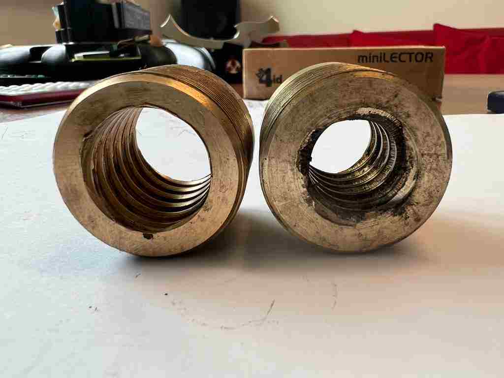

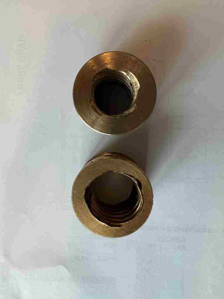

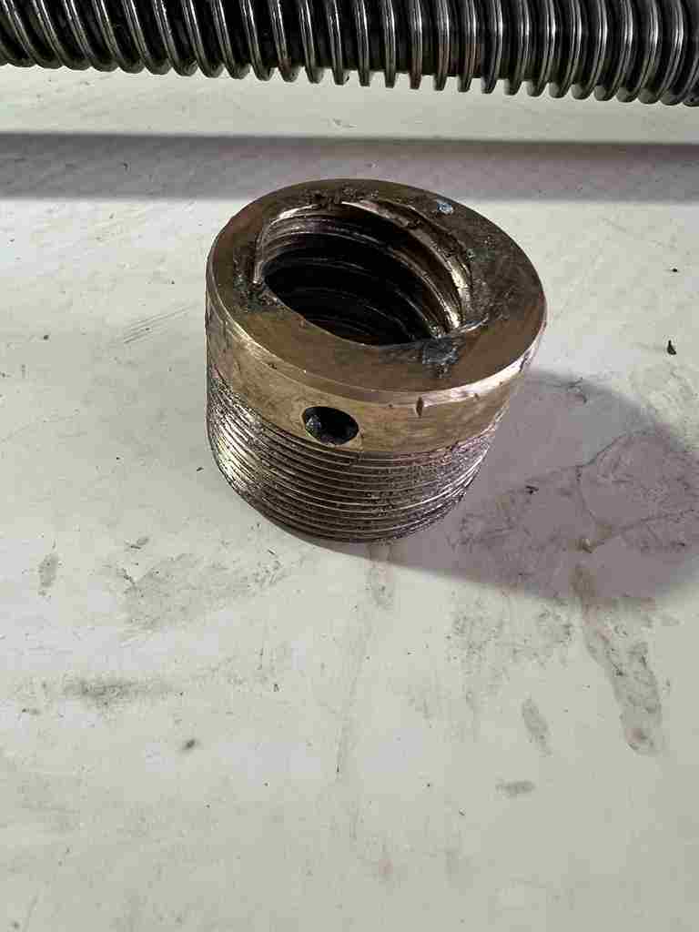

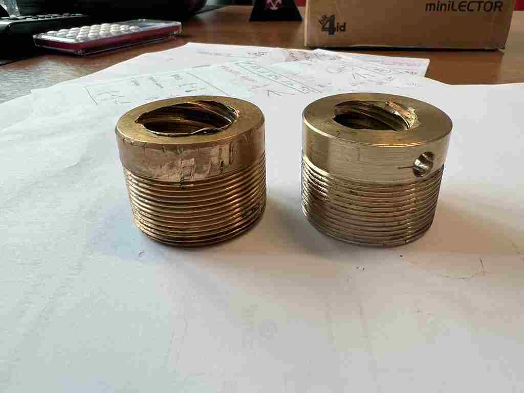

mari0 Inserito: 12 giugno 2023 Segnala Share Inserito: 12 giugno 2023 (modificato) Buongiono ragazzi, la vite senza fine del braccio in oggetto gira a vuoto, dovuto al logorio della impanatura a vite del braccio. Sono riuscito a smontare i pezzo ed è evidentemente consumato. Ho trovato infatti anche tanta limatura di ferro. Allego foto. Esiste un ricambio o devo sostituire tutto il braccio? Grazie, Mari0. Modificato: 12 giugno 2023 da mari0 Link al commento Condividi su altri siti More sharing options...
ROBY 73 Inserita: 13 giugno 2023 Segnala Share Inserita: 13 giugno 2023 Ciao mari0, 8 ore fa, mari0 ha scritto: ........Esiste un ricambio o devo sostituire tutto il braccio? Ti conviene sentire direttamente l'assistenza VIMAR / ELVOX, perché sul sito e sul listino ricambi il pezzo non c'è, però potrebbe essere che i centri assistenza ufficiali ne siano provvisti. Facci sapere gli sviluppi Link al commento Condividi su altri siti More sharing options...
mari0 Inserita: 14 giugno 2023 Autore Segnala Share Inserita: 14 giugno 2023 (modificato) Già contattati. Vendono solo il braccio completo. Codice RM22, ma costa oltre 500 euro. Ho preso contatto con un tornitore e me lo realizza al costo di 130 euro. non poco. Modificato: 14 giugno 2023 da mari0 Link al commento Condividi su altri siti More sharing options...
ROBY 73 Inserita: 15 giugno 2023 Segnala Share Inserita: 15 giugno 2023 (modificato) 7 ore fa, mari0 ha scritto: Già contattati. Vendono solo il braccio completo. Codice RM22, ma costa oltre 500 euro. Ah, ok. Però mi viene un dubbio, e cioè se il pezzo si è consumato in quel modo, non è che per caso l'attuatore sia installato male? Magari fuori bolla o con le quote errate e quindi ha sempre lavorato male. 7 ore fa, mari0 ha scritto: Ho preso contatto con un tornitore e me lo realizza al costo di 130 euro. non poco. Sicuramente deve farlo di sana pianta e appositamente per te, certo, 130 € non sono pochi, ma non essendo il mio mestiere non mi pronuncio per un'eventuale valutazione / confronto. Facci sapere gli sviluppi Modificato: 15 giugno 2023 da ROBY 73 Link al commento Condividi su altri siti More sharing options...
mari0 Inserita: 18 giugno 2023 Autore Segnala Share Inserita: 18 giugno 2023 (modificato) L'artigiano ha fatto un lavoro perfetto. La difficoltà stava nel fatto che le filettature, sono 3 distinte, che si rincorrono, oltre a quella esterna. Mi ha fatto anche un piccolo sconto, ma la cosa importsnte è che ora lavora perfettamente. L'attuatore, mi sembra montato in bolla correttamente. Diciamo che ho cominciato a sentire rumori strani dopo 15 anni e avevo notato un forte gioco a braccio allungato. Probabilmete mancava di lubrificazione adeguata. Vi allego le foto dei pezzi a confronto . Modificato: 18 giugno 2023 da mari0 Link al commento Condividi su altri siti More sharing options...
ROBY 73 Inserita: 18 giugno 2023 Segnala Share Inserita: 18 giugno 2023 2 ore fa, mari0 ha scritto: L'artigiano ha fatto un lavoro perfetto........... Ottimo! 2 ore fa, mari0 ha scritto: L'attuatore, mi sembra montato in bolla correttamente. Diciamo che ho cominciato a sentire rumori strani dopo 15 anni e avevo notato un forte gioco a braccio allungato. Probabilmete mancava di lubrificazione adeguata. Beh dai, 15 anni non sono male, anche se non sarebbe male avere la possibilità di avere il ricambio come fanno altre aziende. Link al commento Condividi su altri siti More sharing options...
