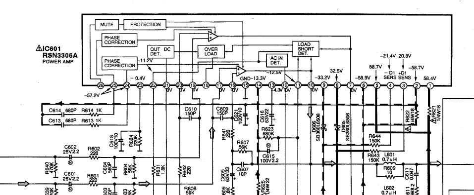

Amplificatore Technis SU-V620M2 se alzo il volume va' in protezione.
Buonasera.Questo amplificatore hifi
della technis se lo tengo a volume basso funziona regolarmente, se alzo a meno di metà il volume lui si blocca
va in una forma di protezione e la spia operating si spegne e non si sente nulla. Come finale di potenza monta un RSN 3405 che compone tutta la sezione di uscita. Trattasi di un unico integtato con 26 pin a pettine prodotto da Sanyo.
Cosa posso verificare. Potrebbe essere il finale andato?
Grazie per un aiuto.
Rettifico. Il finale è un RSN3305.
  • 3 weeks later...
Riccardo Ottaviucci
misura le tensioni a volume basso,in particolare quella sul pin 8 e poi quando va in protezione
propendo per l'IC difettoso
Riccardo Ottaviucci
lo schema completo è  qui
