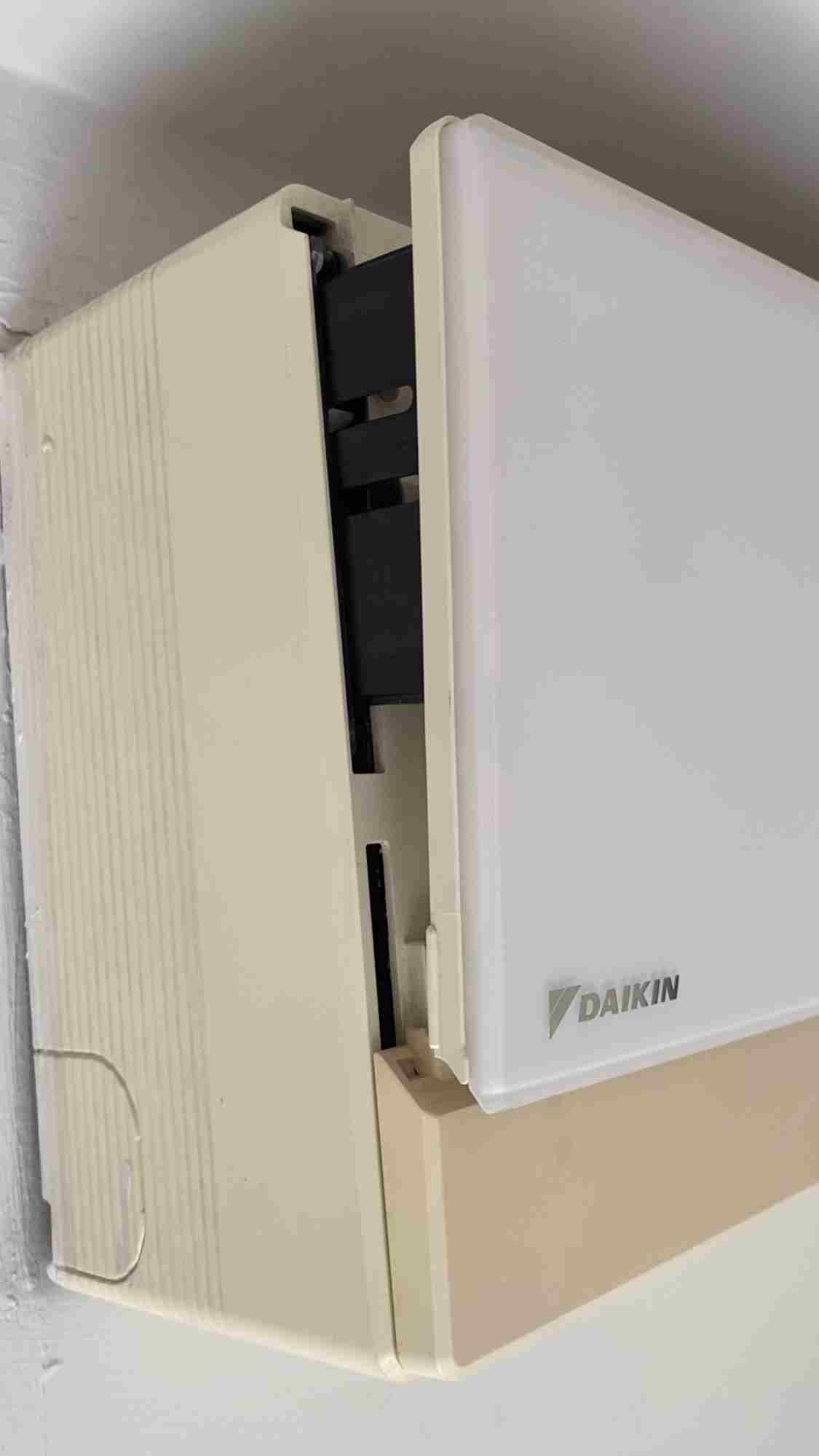

Aiuto su apertura pannello daikin ftxg35ev1bw
Buongiorno, da un momento all’altro l’unità interna del mio climatizzatore non ne vuole sapere di aprire lo sportello.
sono due sportelli che scorrono sull’altro, uno si solleva e l’altro gli scorre sotto, parte
il primo si solleva un po’ ma poi si sente il rumore di ingranaggi che girano ma non si apre l’altro, il pannellino inferiore invece si apre .
ho provato a smontare la copertura oliare i veri perni e dentini degli ingranaggi ma con nulli effettiIMG_5267.thumb.jpeg.37719d15e72f11101ce4a0082aec53c8.jpeg
Aggiornamento, se lascio solo il pannello superiore, quello con la scritta per capirci, si apre tranquillamente, sembrerebbe il meccanismo del pannello o inferiore che non ce la fa a farlo scivolar verso l’alto…
se il meccanismo sembra integro e scorrevole potrebbe essere un problema al motorino, hai provato ad accompagnare il movimento con la mano?
18 minuti fa, reka ha scritto:
se il meccanismo sembra integro e scorrevole potrebbe essere un problema al motorino, hai provato ad accompagnare il movimento con la mano?
Si, se lo accompagno fa il movimento corretto
non conosco il meccanismo ma i casi potrebbero essere solo due, o si è indurito l'ingranaggio o indebolito il motorino.
se basta un poccolo sforzo per farlo andare secondo me è l'ingranaggio che si è un po' indurito.
alla fine è il motorino che ha perso la forza per sollevare il pannello…dopo 20 anni
  • 4 months later...
  • 2 months later...
Buongiorno, anchio ho questo problema dei pannelli che fanno fatica a aprirsi e non fanno funzionare il clima.
Potrei sapere  i dati del motorino che hai cambiato, marca, dove lo hai trovato e magari una foto.
Alessio Menditto
Ivo Marco è da novembre che non entra in forum, ti conviene aprire una tua nuova discussione.
Ospite
