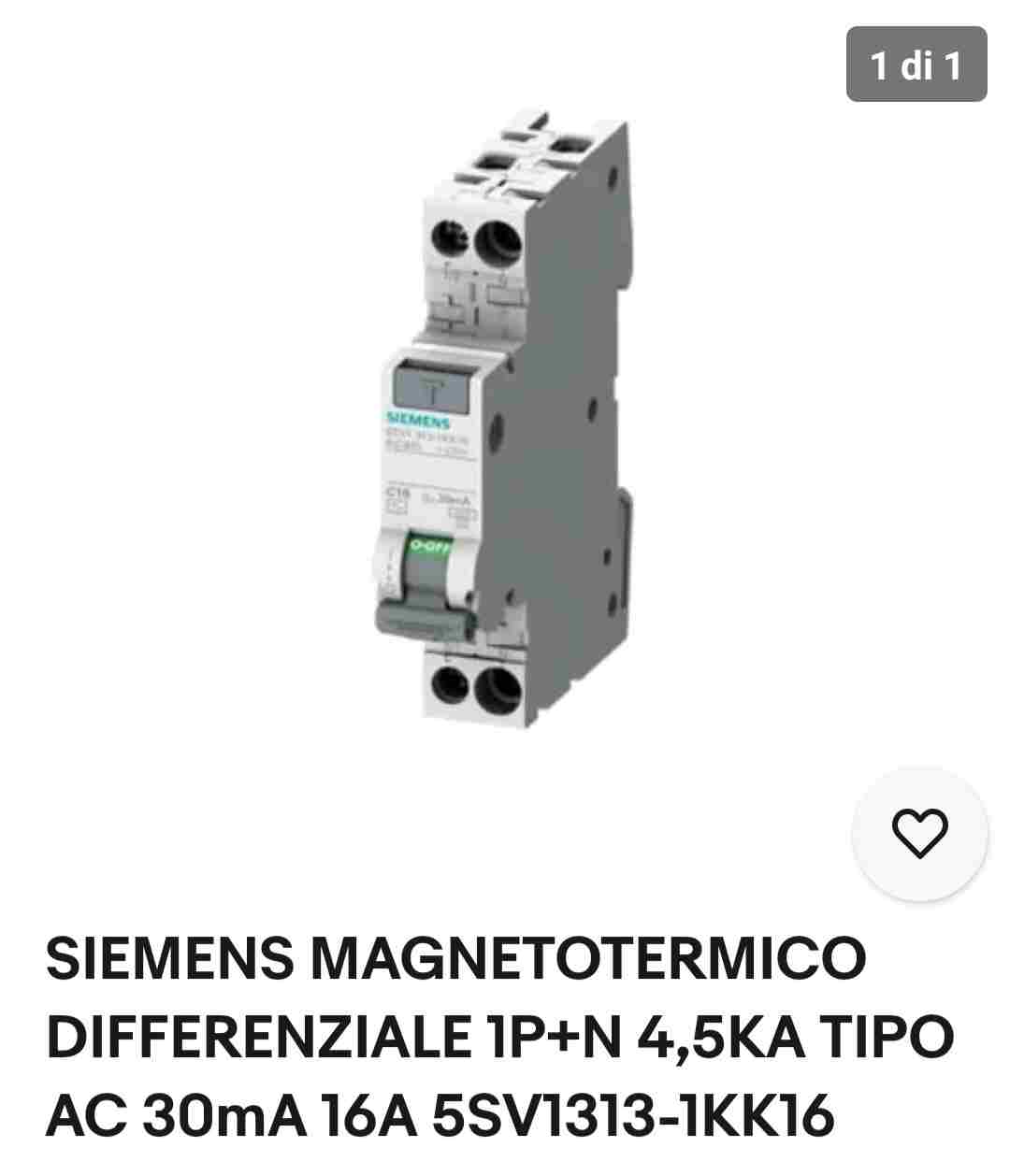

Interruttori MTD da 1 modulo
Buonasera,
vorrei un consiglio sull'acquisto di MTD da 1 modulo (vedi immagine allegata)
Sono comodi, occupano poco spazio e mi consentono di sezionare l'impianto in modo migliore perché anziché mettere un differenziale per ogni MT occupando due moduli, posso fare la stessa cosa occupando un modulo solo.
Che ne pensate? Sono prodotti affidabili? Li avete già installati in un quadro di civile abitazione?
Se non sei una zona servita da una rete bifase ( come alcune zone di Roma mi pare ) puoi utilizzare tranquillamente 1P+N con ovviamente l'unico limite dei 16A massimi. Per il resto Siemens ma potrebbe essere anche ABB sono costruttori di elevata affidabilità
del_user_125789
Quote
Sono prodotti affidabili?
Certo, se sono Siemens e rispetano la normativa Italiana (Europea)
Quote
Quote
Che ne pensate?
Personalmente preferisco  sganciatori classici .
Vai tranquillo ci sono anche da 6KA e curva B C e differenziale A AC F....
A parte il costo del 6KA F sono spettacolari
