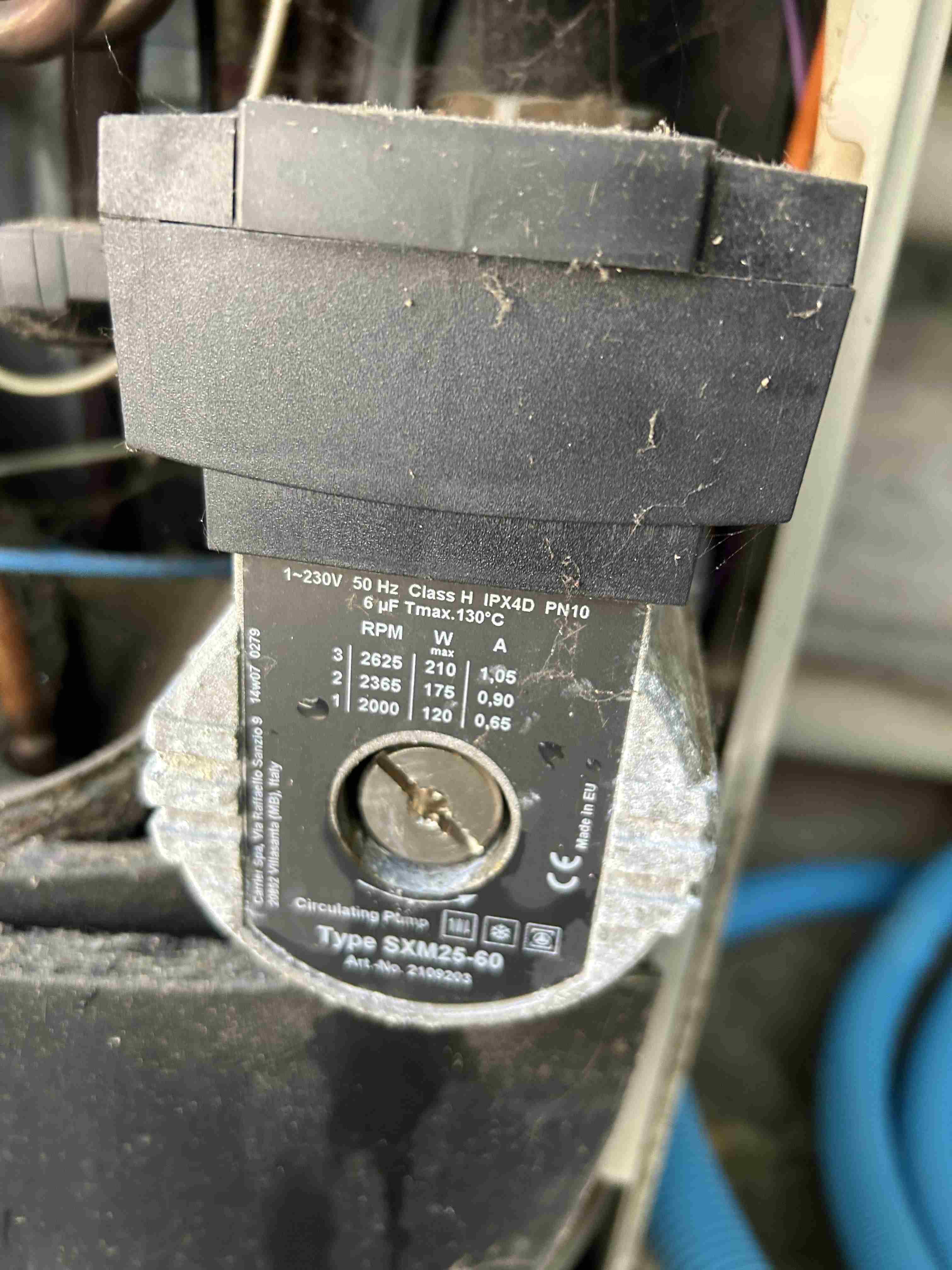

Sostituire Circolatore Salmson smx25-60 210W in Pompa di Calore Riello Nexpro 012
Ciao, ho un circolatore da sostituire nella pompa di Calore in oggetto. Un modello del 2015 circa. Tutta la meccanica ed elettronica è della Carrier.
Il circolatore è un pò particolare allego una foto.
Il ricambio originale costa un'esagerazione. Meglio mettere un prodotto compatibile con specifiche simili.
Qualcuno mi può dare una mano?
Dumah Brazorf
Come mai? E' completamente morta? Hai già controllato che la girante non sia semplicemente bloccata (si svita il tappo davanti e si infila un cacciavite) o che il condensatore sia cotto?
Si, ho smontato la testa, smontato l'ulteriore parte infilata dentro ai filamenti di rame.....
Facendo ruotare la girante anche a mano si vede come fà fatica....
Gira ancora ma gratta. Sembra proprio il cuscinetto interno ad essere usurato.
Credo sia possibile solo la sostituzione della testa completa o di tutta la pompa.
Dumah Brazorf
Io non sono un tecnico ma certo un circolatore da 200W è una bella bestia. Non si riesce a sostituire quei cuscinetti?
23 ore fa, Dumah Brazorf ha scritto:
Io non sono un tecnico ma certo un circolatore da 200W è una bella bestia. Non si riesce a sostituire quei cuscinetti?
Non è riparabile.
Ma in ogni caso viste le prestazioni dei più recenti circolatori vale la pena sostituirla anche da funzionante.
Una pompa nuova, comprata bene, costa meno di 200 euro. L'assorbimento è tra 30/45w. Anche solo per questa differenza vale la pena sostiture.
Dumah Brazorf
Mi sa che un circolatore da 200W sia ben diverso da uno da 40-80 e non per cattiva efficienza.
Modificato: da Dumah Brazorf
1 ora fa, Dumah Brazorf ha scritto:
Mi sa che un circolatore da 200W sia ben diverso da uno da 40-80 e non per cattiva efficienza.
Può anche essere ma le ho chiesto un parere ad un termotecnico della Riello è mi ha detto che posso sostituire la pompa originale con questa.
Credo assorba meno perchè molto più efficiente e considerata a velocità 1. Magari alla 3 consuma 90W e la differenza ci può stare.
Ciao
