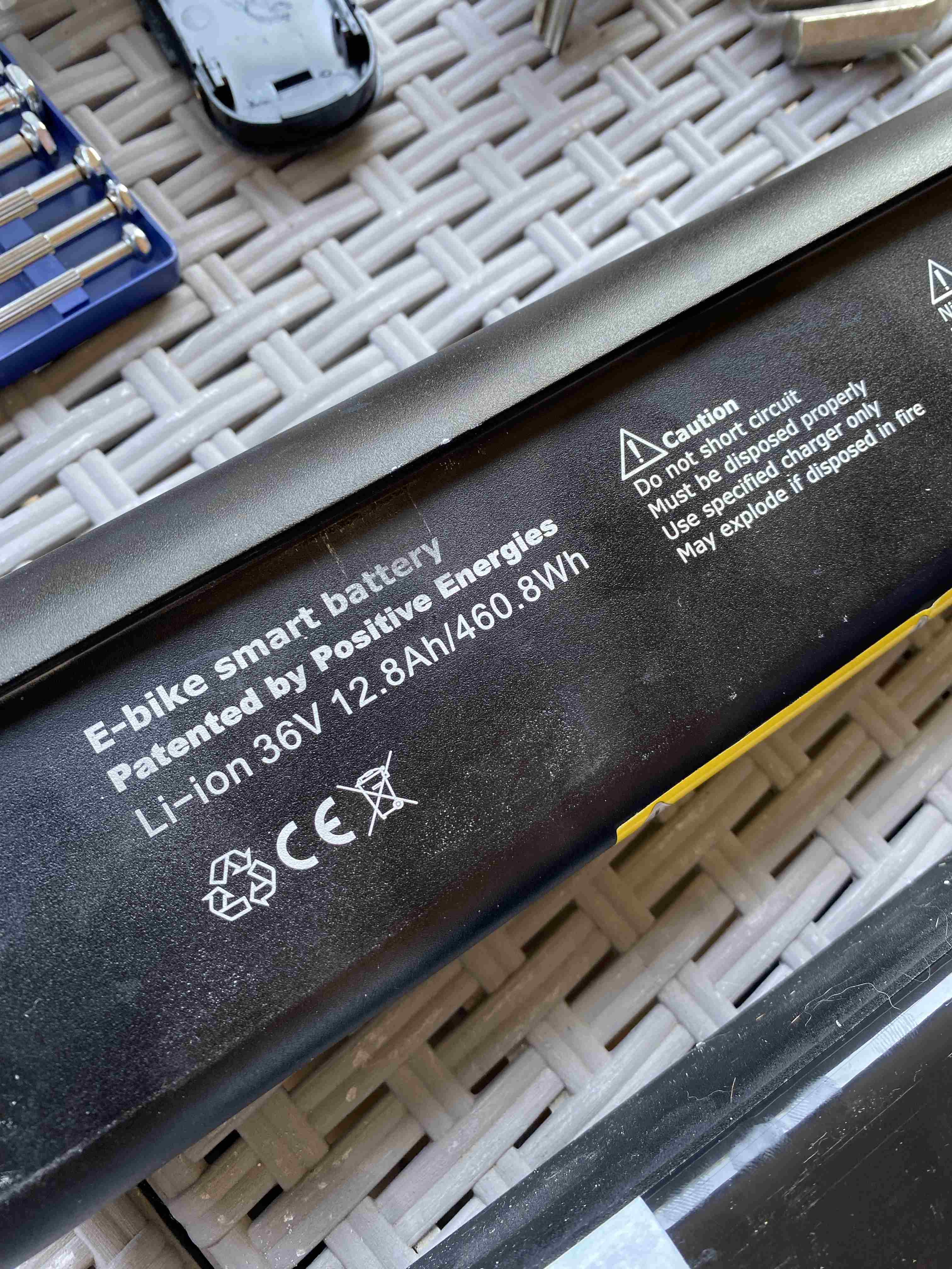

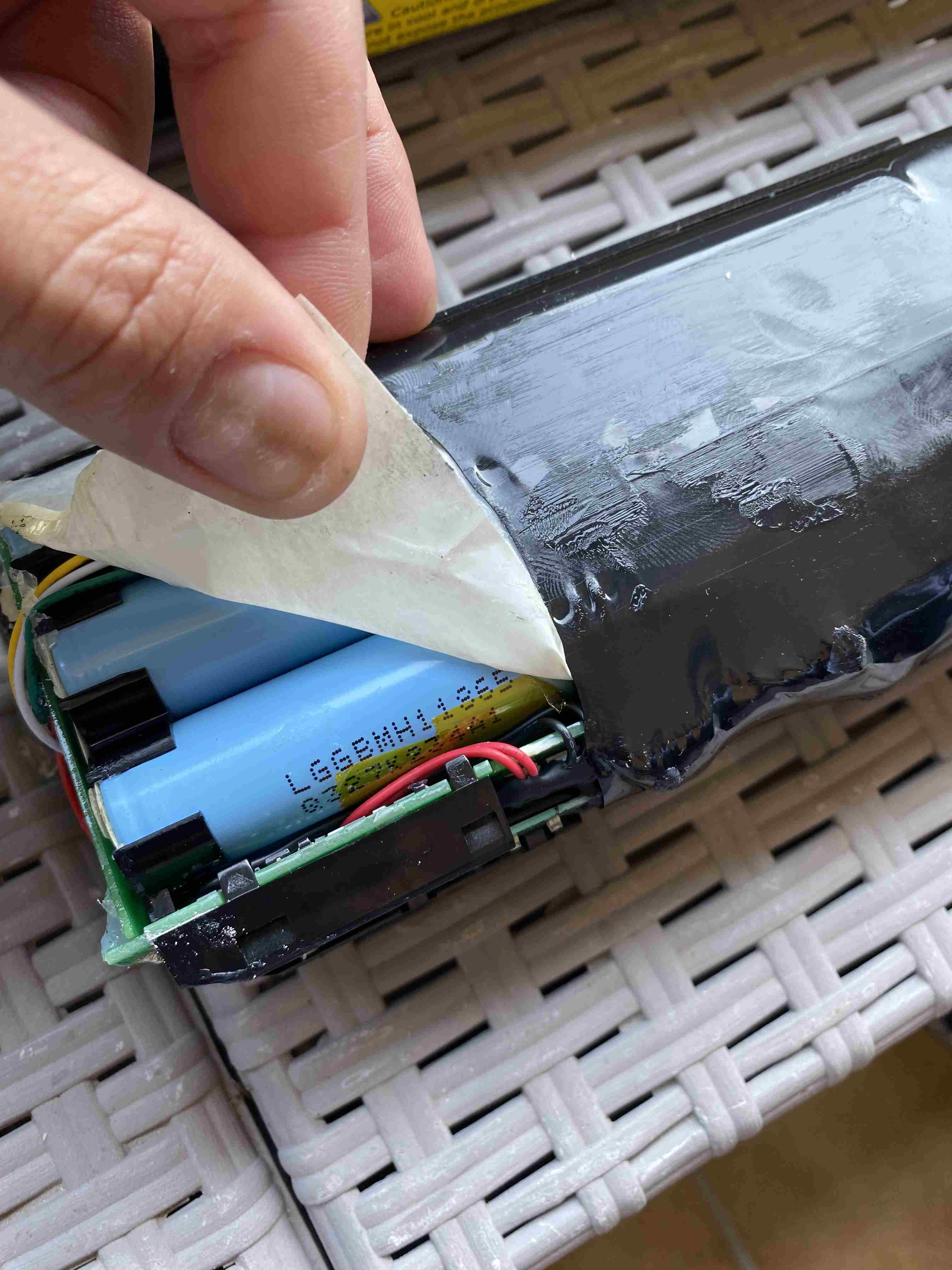

fulmicotone1 Inserito: 15 giugno 2023 Segnala Inserito: 15 giugno 2023 Salve ho questa batteria di una bici e vorrei far sostituire le batterie ma non riesco a capire la capacità di ogni singolo elemento…le batterie se ho visto bene dovrebbero essere 28 in totale. Si riesce a calcolare di una singola batteria la capacità mah e la discharge current A? Grazie a tutti
Livio Orsini Inserita: 15 giugno 2023 Segnala Inserita: 15 giugno 2023 (modificato) Saranno 18 elementi in 2 serie da 9 elementi, in parallelo tra loro; ogni elemento con capacità di 6400mAh. Comunque per sicurezza conta gli elementi, tenendo conto che ogni elemento ha una tensione nominale di 4V, che significa 3,7V minimi e 4,2 a piena carica. Se invece di 18 elementi fossero 27, sarebbero 3serie in parallelo tra loro con capacità di 4266mAh. Potrebbero essere anche 36 elementi in 4 serie di 9 messe in parallelo, con ciascun elemento di capacità pari a 3100mAh. Non tiresta quindi che contare gli elementi e facendo riferimento al valore di tensione stampato sul contenitore ed al valore di capacità totale, sempre stampato sul contenitore, detterminare le caratteristiche del singolo elemento. Nessuni vieta di sostituire gli elementi can altri aventi capacità maggiore per accrescere l'autonomia data dall'accumulatore; se aumenti la capacità, però, con il medesimo caricatore, il tempo di ricarica aumenta. Da ultimo, ma non ultimo, verifica la presenza e l'efficienza della scheda BMS. Modificato: 15 giugno 2023 da Livio Orsini
Nik-nak Inserita: 15 giugno 2023 Segnala Inserita: 15 giugno 2023 Queste sono le specifiche della batteria, con relativi datasheet.
Lorenzo-53 Inserita: 15 giugno 2023 Segnala Inserita: 15 giugno 2023 (modificato) Quindi sembra siano Li-Fe e non Li-Ion come stampato sul contenitore 4 pacchi da 10 celle Modificato: 15 giugno 2023 da Lorenzo-53
