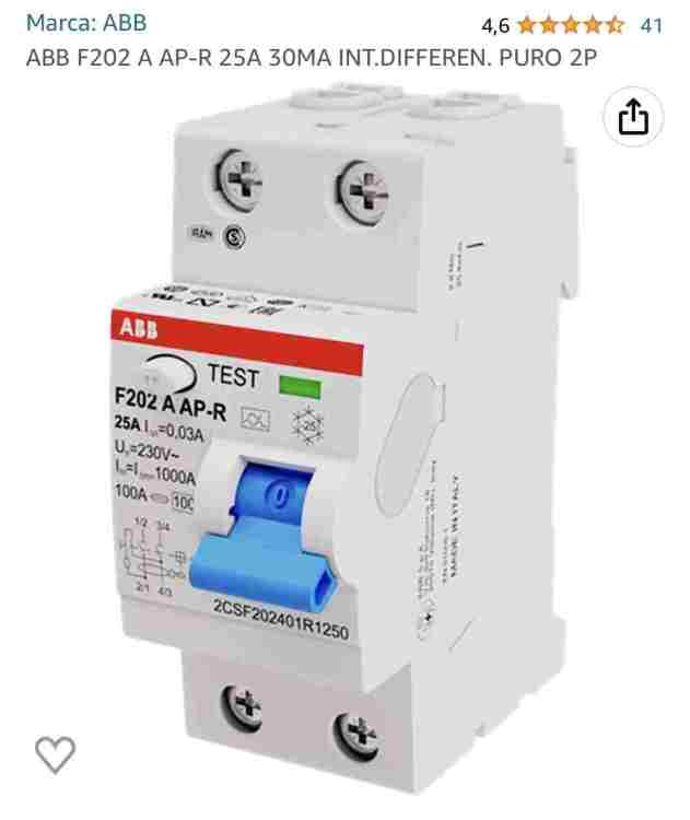

Consiglio differenziale.
Buongiorno, purtroppo nel mio appartamento non è presente l’impianto di terra ed attualmente ho installato a monte un magnetotermico differenziale gewiss mdc45 0,03A. Leggevo da qualche parte che purtroppo i tempi di intervento dei differenziali da 30 mA non salvaguardano il pericolo di vita. Al riguardo volevo chiedervi quali sono gli inconvenienti nel montare un differenziale da 10 mA, ed inoltre se in assenza di impianti di terra si può montare un differenziale immune
del_user_125789
Quote
Buongiorno, purtroppo nel mio appartamento non è presente l’impianto di terra ed attualmente ho installato a monte un magnetotermico differenziale gewiss mdc45 0,03A. Leggevo da qualche parte che purtroppo i tempi di intervento dei differenziali da 30 mA non salvaguardano il pericolo di vita. Al riguardo volevo chiedervi quali sono gli inconvenienti nel montare un differenziale da 10 mA, ed inoltre se in assenza di impianti di terra si può montare un differenziale immune
Bella storia .
il 30mA è un addizionale per i contatti diretti . che ci sia o no la terra .
3 ore fa, Romgiu ha scritto:
Leggevo da qualche parte che purtroppo i tempi di intervento dei differenziali
da 30 mA non salvaguardano il pericolo di vita (*)
quali sono gli inconvenienti nel montare un differenziale da 10 mA,(&)
 - Al servizio di tutto l ' Appartamento di norma dovresti avere  2 Differenziali da 30mA.
(ad esempio
- il 1° Luce e Servizi H24   ;
- il 2° Usi Domestici . )
(*) Poiché manca l' Impianto di Terra, il problema riguarda principalmente
⚠️ i locali dove coesistono 2 o più Elettrodomestici, come Cucina o Lavanderia .
- Qualora 2 di essi si guastino , portando le rispettive carcasse in contatto con Parti  Attive,
si ha il  Rischio di folgorazione senza che intervenga il Differenziale ☹️
- Perciò, oltre ad evitare Prese Multiple, è bene assicurare l' equipotenzialità tra le loro Masse .
(&) l Differenziali da 10mA, avendo altissima sensibilità,  vanno dedicati non all' intera Cucina,
ma a  particolari  Elettrodomestici .
[ ad esempio  Lavastoviglie, Microonde .
 Oppure Prese di un  Vano (Prese Bagno, Prese Lavanderia e così via. ) ]
Buona serata !
15 ore fa, piergius ha scritto:
 - Al servizio di tutto l ' Appartamento di norma dovresti avere  2 Differenziali da 30mA.
(ad esempio
- il 1° Luce e Servizi H24   ;
- il 2° Usi Domestici . )
(*) Poiché manca l' Impianto di Terra, il problema riguarda principalmente
⚠️ i locali dove coesistono 2 o più Elettrodomestici, come Cucina o Lavanderia .
- Qualora 2 di essi si guastino , portando le rispettive carcasse in contatto con Parti  Attive,
si ha il  Rischio di folgorazione senza che intervenga il Differenziale ☹️
- Perciò, oltre ad evitare Prese Multiple, è bene assicurare l' equipotenzialità tra le loro Masse .
(&) l Differenziali da 10mA, avendo altissima sensibilità,  vanno dedicati non all' intera Cucina,
ma a  particolari  Elettrodomestici .
[ ad esempio  Lavastoviglie, Microonde .
 Oppure Prese di un  Vano (Prese Bagno, Prese Lavanderia e così via. ) ]
Buona serata !
Grazie, molto esaustivo. Per quanto riguarda il differenziale immune, ci sono controindicazioni in assenza di terra? Ho bisogno di installarne uno poiché l’altro giorno un forte temporale mi ha fatto scattare il differenziale dando scaricare la batteria del sistema di allarme con tutto ciò che ne consegue.
il differenziale non lo sa nemmeno se c'è la terra o no, direi che gli cambia poco a lui 😃
piuttosto direi che la batteria dell'antifurto forse dura un po' poco
2 ore fa, reka ha scritto:
il differenziale non lo sa nemmeno se c'è la terra o no, direi che gli cambia poco a lui 😃
piuttosto direi che la batteria dell'antifurto forse dura un po' poco
Il problema è che è una seconda casa. È per un motivo sconosciuto non mi è arrivato il msg mancanza rete. Così la batteria è andata giù e mi sono accorto soltanto quando tutto era offline
se non è partito il messaggio è possibile che la batteria fosse morta proprio e nemmeno il tempo per far lavorare il combinatore è durata
del_user_231807
3 ore fa, reka ha scritto:
differenziale non lo sa nemmeno se c'è la terra
Ciao reka, corretto in parte, diciamo che il differenziale si accorge ( in realtà non ha tatto, ne udito e ne vista ) della messa a terra nel momento in cui c'è una dispersione verso terra, più o meno accidentale e/o franco.
Per la batteria, il tuo problema è stato affrontato tante volte nel sotto forum di competenza, come si lascia intendere dalle risposte altrui potrebbe essere la batteria il problema ma nulla vieta che possa avere problemi l alimentatore, quanti hanni ha l'impianto di allarme, e già maggiorenne?
Si se sei abbastanza convinto che gli scatti intempestivi dipendano dalle tempeste, io un immune lo metterei!
Modificato: da augustoelektrico
9 ore fa, augustoelektrico ha scritto:
Ciao reka, corretto in parte, diciamo che il differenziale si accorge ( in realtà non ha tatto, ne udito e ne vista ) della messa a terra nel momento in cui c'è una dispersione verso terra, più o meno accidentale e/o franco.
Per la batteria, il tuo problema è stato affrontato tante volte nel sotto forum di competenza, come si lascia intendere dalle risposte altrui potrebbe essere la batteria il problema ma nulla vieta che possa avere problemi l alimentatore, quanti hanni ha l'impianto di allarme, e già maggiorenne?
Si se sei abbastanza convinto che gli scatti intempestivi dipendano dalle tempeste, io un immune lo metterei!
In realtà l’impianto antintrusione e’ nuovo. Il problema è che nell’appartamento non arriva il segnale gsm e pertanto il combinatore telefonico non funziona. La mancanza rete è gestita solo dal combinatore telefonico e non dalla rete Wi-Fi anche se dotata di un piccolo ups. Ho allora trovato un escamotage con un vecchio cellulare ed un ‘ applicazione che mi manda una mail in assenza di corrente. Caso ha voluto che nel giorno del temporale i server di libero erano down e pertanto non ho rivevuto la mail della mancanza di corrente a causa del differenziale scattato. È stata la sfiga che mi ha perseguitato, ma questo dovrebbe servire da lezione per correre ai ripari.
Sono pertanto in cerca di consigli su come perfezionare il tutto.
del_user_231807
Romgiu, forse potresti provare con un altro operatore telefonico, oppure posizionare il combinatore telefonico GSM, in un ambiente dell'appartamento con maggiore copertura in modo che se si verifica un'altra situazione estrema le probabilità di notifica aumentano.
Per il differenziale immune agli scatti intempestivi, direi fai un paio di ricerche anche sul forum o su internet e in bae a quello che scegli, ne parliamo nella discussione, scegli qualche marca di buona qualità che è meglio.
10 ore fa, augustoelektrico ha scritto:
Romgiu, forse potresti provare con un altro operatore telefonico, oppure posizionare il combinatore telefonico GSM, in un ambiente dell'appartamento con maggiore copertura in modo che se si verifica un'altra situazione estrema le probabilità di notifica aumentano.
Per il differenziale immune agli scatti intempestivi, direi fai un paio di ricerche anche sul forum o su internet e in bae a quello che scegli, ne parliamo nella discussione, scegli qualche marca di buona qualità che è meglio.
Purtroppo non ho segnale con nessuno operatore . L’unico è wind che con il cell ne ha un po’ ma la centrale non lo aggancia neanche spostandola dove il segnale con il cell è due tacche in 3g. Per quanto riguardano il differenziale immune accetto vs consigli. Diversi anni fa ne ho installato uno a Roma è da allora non è mai scattato. Ora però credo che c’è ne saranno anche di migliori. Inoltre in quale classe lo devo prendere? Grazie di nuovo a tutti
del_user_231807
Per analizzare l'installazione di un interruttore di tipo immune, sarebbe corretto capire come è strutturato l'impianto, in particolare il quadro.
Nel quadro è presente un solo differenziale? Quante linee elettriche esistono?
La centrale d'allarme su quale linea è collegata?
Poi devo dirti che un impianto d'allarme che non riesce a comunicare le notifiche, ovvero solo quando il segnale tel lo permette, non lo ritengo molto valido come impianto.
Modificato: da augustoelektrico
38 minuti fa, augustoelektrico ha scritto:
Per analizzare l'installazione di un interruttore di tipo immune, sarebbe corretto capire come è strutturato l'impianto, in particolare il quadro.
Nel quadro è presente un solo differenziale? Quante linee elettriche esistono?
La centrale d'allarme su quale linea è collegata?
Poi devo dirti che un impianto d'allarme che non riesce a comunicare le notifiche, ovvero solo quando il segnale tel lo permette, non lo ritengo molto valido come impianto.
Parto dalla
fine… l’impianto di allarme comunica con notifiche Wi-Fi ed il router è alimentato da un piccolo gruppo ups. L’unica notifica che non riesce a mandare è la mancanza rete, che ho aggirato con un cell sotto alimentazione ed un app che sente la mancanza di ricarica; in caso di assenza rete mi manda una mail che mi avvisa, purtroppo nell’occasione citata non mi è arrivata poiché i server di libero erano down (quante volte succede questo? E comunque potrebbe anche succedere che il segnale gsm non sia disponibile…). Per quanto riguarda l’impianto elettrico è composto da un differenziale da 25A e quattro magnetotermici. Uno per luci 10A, uno per prese da 16A, uno per soffitta da 10A e per ultimo uno che alimenta centrale e router da 10A. Grazie
del_user_231807
23 ore fa, Romgiu ha scritto:
L’unica notifica che non riesce a mandare è la mancanza rete,
Comunque non ne parliamo più dell'impianto d'allarme, secondo me non funziona correttamente, siamo fuori dal forum competente.
Il 18/6/2023 alle 22:49 , Romgiu ha scritto:
ultimo uno che alimenta centrale e router da 10A. Grazie
Ecco io qui metterei il diff immune
ABB è una buona marca, ma anche altre
13 ore fa, augustoelektrico ha scritto:
Comunque non ne parliamo più dell'impianto d'allarme, secondo me non funziona correttamente, siamo fuori dal forum competente.
Ecco io qui metterei il diff immune
ABB è una buona marca, ma anche altre
Scusami non volevo suscitare polemica era solo per descrivere al meglio il
mio problema e cercare di dare informazioni il più complete possibili.
per quanto riguarda il differenziale, attualmente tutto e sotto il differenziale da 25A, per cui dovrò separare la linea del router è centrale giusto?
siccome che nel quadro ho solo un posto libero, esiste un magnetotermico differenziale immune in modo che posso recuperare l’altro posto eliminando il magnetotermico?
Inoltre ti sarei grato se me ne consigliassi uno specifico, anche in pvt, grazie di nuovo
14 minuti fa, Romgiu ha scritto:
Scusami non volevo suscitare polemica era solo per descrivere al meglio il
mio problema e cercare di dare informazioni il più complete possibili.
per quanto riguarda il differenziale, attualmente tutto e sotto il differenziale da 25A, per cui dovrò separare la linea del router è centrale giusto?
siccome che nel quadro ho solo un posto libero, esiste un magnetotermico differenziale immune in modo che posso recuperare l’altro posto eliminando il magnetotermico?
Inoltre ti sarei grato se me ne consigliassi uno specifico, anche in pvt, grazie di nuovo
Ma se lo monto a monte di tutto ci sono controindicazioni? Avevo pensato a questo
del_user_231807
Nessuna polemica per l'allarme, non volevo che pensavi che polemizzo, per me è tutto ok, solo consigli.
Perché ti consiglio di suddividere gli impianti? Perché creare un quadro con almeno due differenziali ti permette di avere una selettività.
Quando c'è maltempo, oltre a crearsi situazioni di disturbo sulla linea elettrica del fornitore, ci sono altre situazioni legate all'umidità ambientale, che possono aumentare le correnti di dispersione per valori che possono influenzare negativamente sul funzionamento del differenziale, separando le linee elettriche su più circuiti con più dispostivi differenziali si hanno meno probabilità che possano scattare, ben venga se e di tipo immune.
Di certo ti sei accorto della differenza di costi, per cui fai una valutazione di natura economica e decidi.
Magnetotermico differenziale e immune a 1modulo, non li conosco, ma se riesci a trovare qualcosa su internet.... Proponi e vediamo sul forum che ne pensano.
36 minuti fa, augustoelektrico ha scritto:
Nessuna polemica per l'allarme, non volevo che pensavi che polemizzo, per me è tutto ok, solo consigli.
Perché ti consiglio di suddividere gli impianti? Perché creare un quadro con almeno due differenziali ti permette di avere una selettività.
Quando c'è maltempo, oltre a crearsi situazioni di disturbo sulla linea elettrica del fornitore, ci sono altre situazioni legate all'umidità ambientale, che possono aumentare le correnti di dispersione per valori che possono influenzare negativamente sul funzionamento del differenziale, separando le linee elettriche su più circuiti con più dispostivi differenziali si hanno meno probabilità che possano scattare, ben venga se e di tipo immune.
Di certo ti sei accorto della differenza di costi, per cui fai una valutazione di natura economica e decidi.
Magnetotermico differenziale e immune a 1modulo, non li conosco, ma se riesci a trovare qualcosa su internet.... Proponi e vediamo sul forum che ne pensano.
Di nuovo grazie per il consiglio che seguirò certamente, mi sono espresso male riguardo il magnetotermico differenziale. Mi andrebbe bene anche due posti poiché così elimino il magnetotermico del router che aggiunto al posto vuoto che ho riesco a mettere il due posti.
Ritorno di nuovo sull’argomento… la classe F dei differenziali è di per se immune agli scatti intempestivi? Se così allora opto per un  Bticino GC8813F25 che è anche magnetotermico e mi risolve il problema del posto nel quadro
del_user_231807
Allora, vedo la taglia di 25A, lo vuoi sostituire al posto del differenziale esistente?
Il differenziale tipo F, ha un buon grado d'immunità!
1 ora fa, augustoelektrico ha scritto:
Allora, vedo la taglia di 25A, lo vuoi sostituire al posto del differenziale esistente?
Il differenziale tipo F, ha un buon grado d'immunità!
In realtà volevo assicurarmi una protezione maggiore mettendo GC8813F25 come generale e magari GC8813F10 sul router/allarme. Credi sia corretto?
del_user_231807
12 minuti fa, Romgiu ha scritto:
In realtà volevo assicurarmi una protezione maggiore mettendo GC8813F25 come generale e magari GC8813F10 sul router/allarme. Credi sia corretto?
Buona idea, crei due linee con protezioni differenziali distinte, ma quello da 25A non serve la protezione magnetotermica, in quanto a valle hai linee già protette.
17 minuti fa, augustoelektrico ha scritto:
Buona idea, crei due linee con protezioni differenziali distinte, ma quello da 25A non serve la protezione magnetotermica, in quanto a valle hai linee già protette.
Non serve perché inutile oppure crea controindicazioni di qualche conflitto? Poiché se è perché inutile a parità di costo prendo il magnetotermico differenziale. Cosa dici?
22 minuti fa, augustoelektrico ha scritto:
Buona idea, crei due linee con protezioni differenziali distinte, ma quello da 25A non serve la protezione magnetotermica, in quanto a valle hai linee già protette.
Non serve perché inutile oppure crea controindicazioni di qualche conflitto? Poiché se è perché inutile a parità di costo prendo il magnetotermico differenziale. Cosa dici
del_user_231807
Buongiorno
La componente magneto termica agisce per due motivi protezione da corto circuito, e protezione da sovraccarico della linea, avendo più magnetotermici per linea luci, linea prese e soffitta, sono sufficienti a protezione dell'impianto, per cui la protezione a monte di quest'ultimi, è sufficiente di tipo differenziale garantendo la concreta sicurezza dell'impianto da contatti diretti, nel caso si verifichi un corto su una linea non interverrà il generale ma solamente la protezione della linea interessata, lasciando alimentate le altre linee elettriche, evitando disservizi come quello già verificatosi.
Modificato: da augustoelektrico
