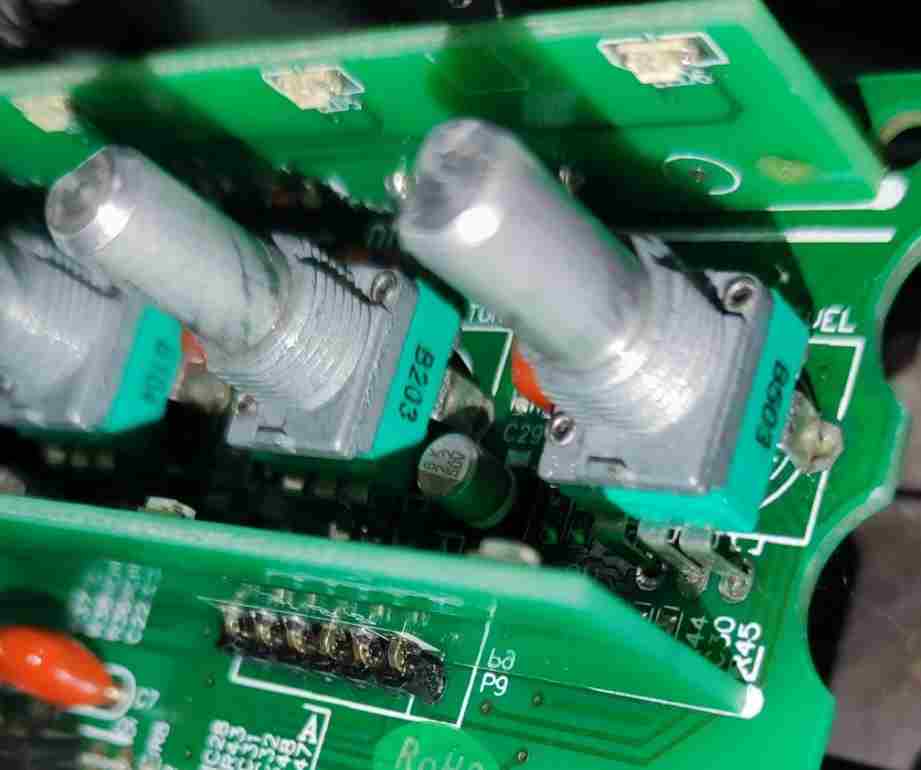

Pedale Distorsore per chitarra
Salve,sto cercando questi potenziometri per un pedale per chitarra sono di seguito: B104 B203 B503 il piu importante e il b104 che regola la distorsione(quello rotto in teoria) inoltre che differenza ce tra di loro? impedenza e altro...
B= curva logaritmica
104 100Kohm
503 50Kohm
203 20Kohm
dove posso trovarli a un prezzo ragionevole?
Li trovi anche nei negozi on line, oppure da grossisti come RS.
Il 16/6/2023 alle 19:41 , max.bocca ha scritto:
B= curva logaritmica
Dipende dal costruttore, gli europei normalmente fanno come dici tu, gli asiatici normalmente fanno al contrario.
Nel caso in esame sono certo quasi al 100% che sono a variazione lineare.
@maxmix69
Si effettivamente non è proprio standard A B, come pure ci sono C D, cioè anto logaritmica, con il tap ecc ecc.
Sempre meglio verificare col data sheet alla mano...
