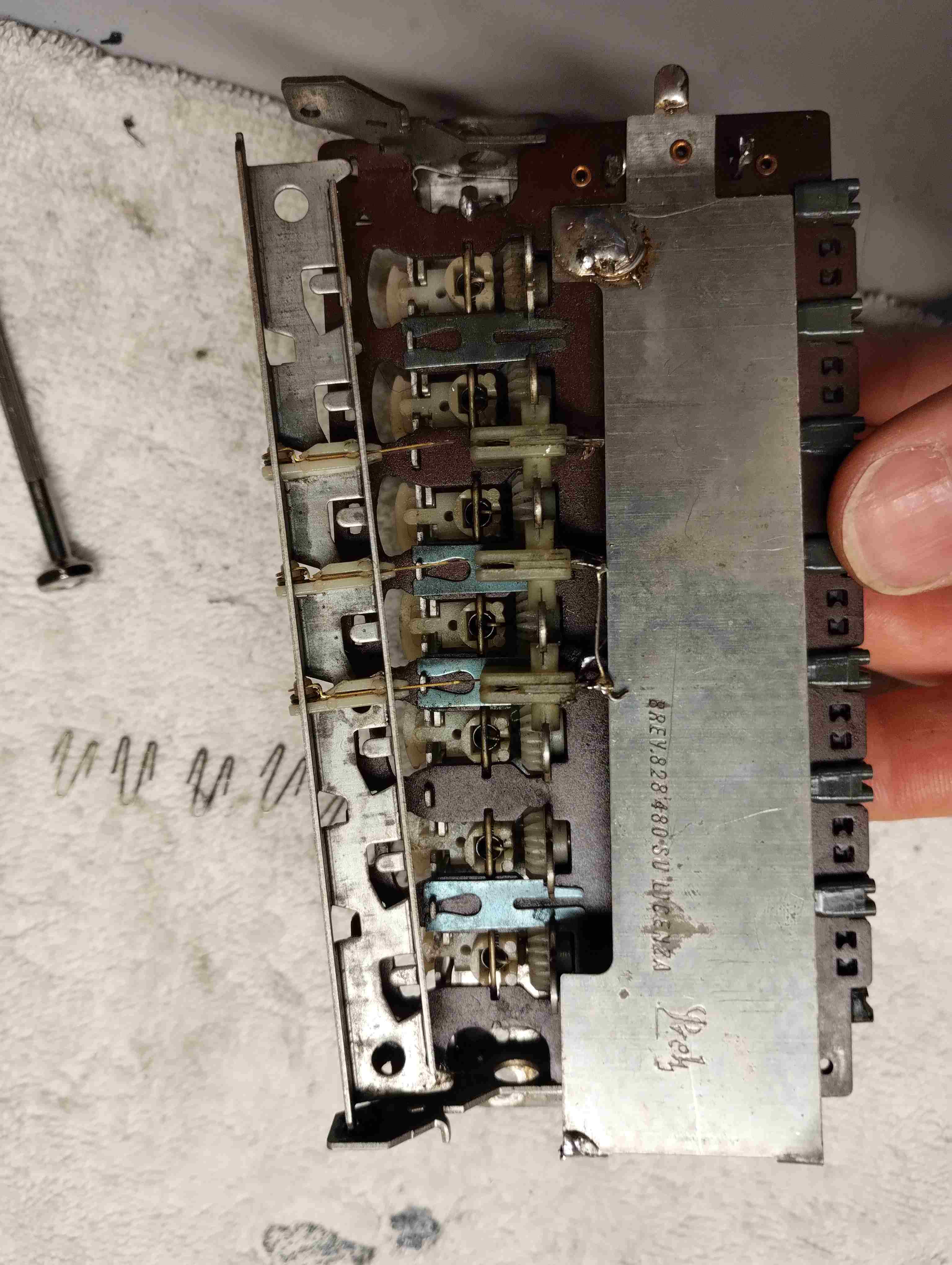

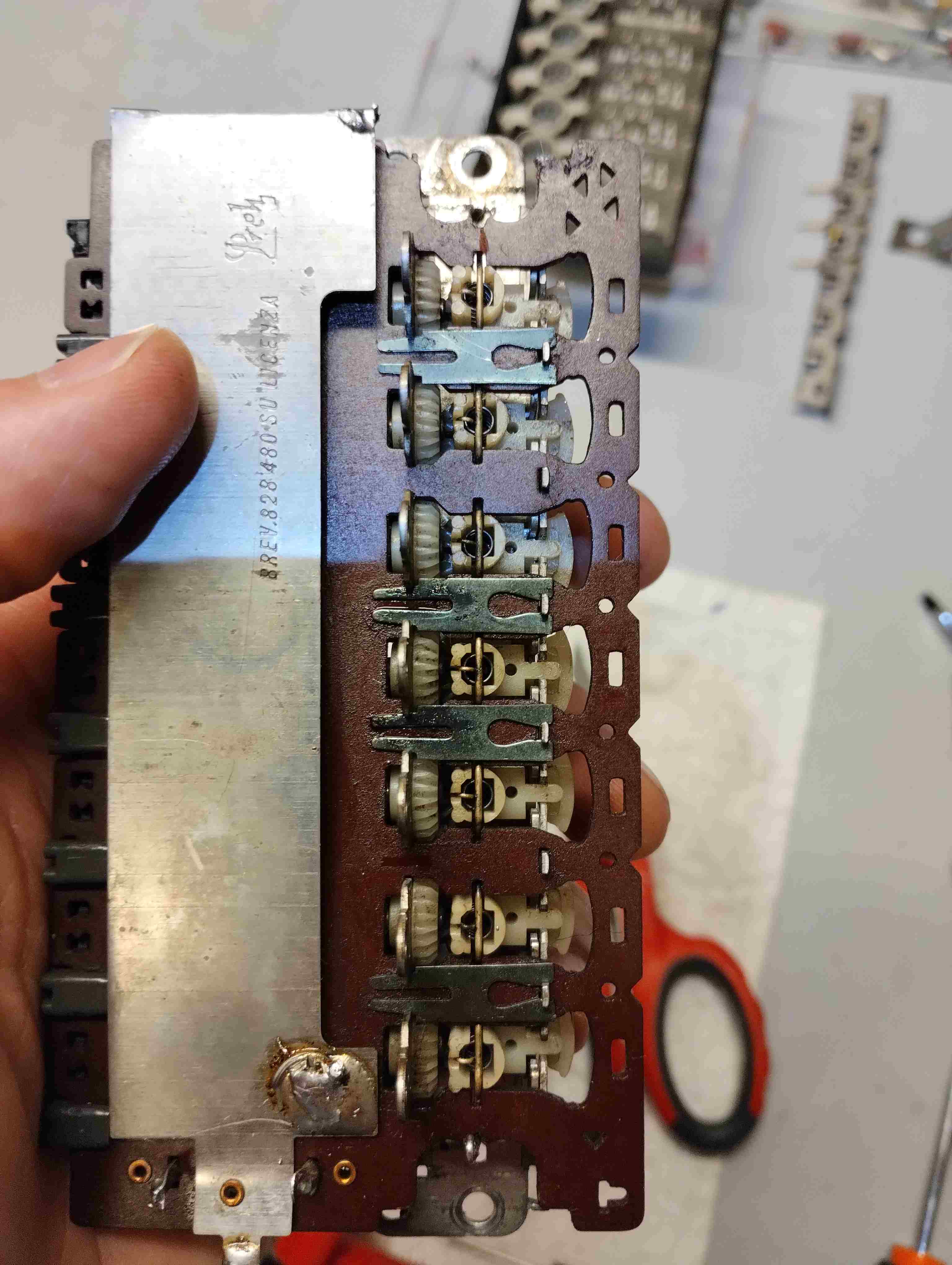

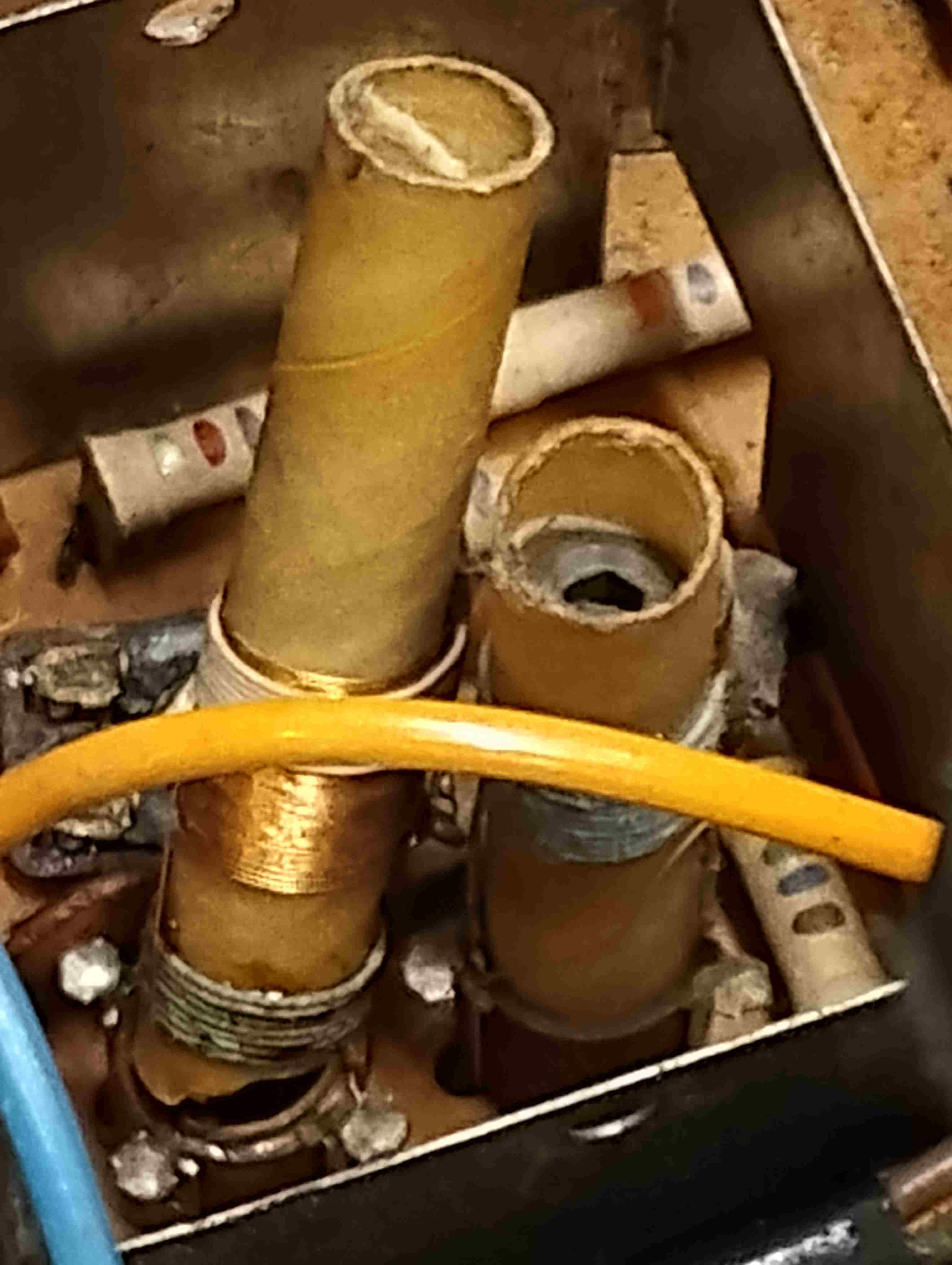

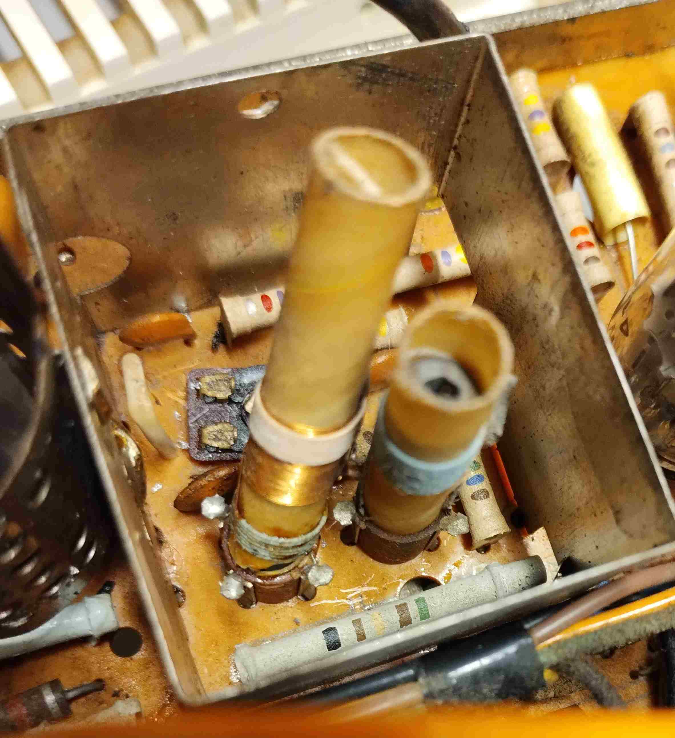

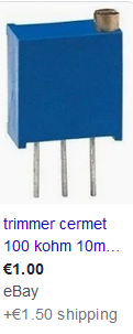

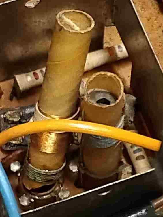

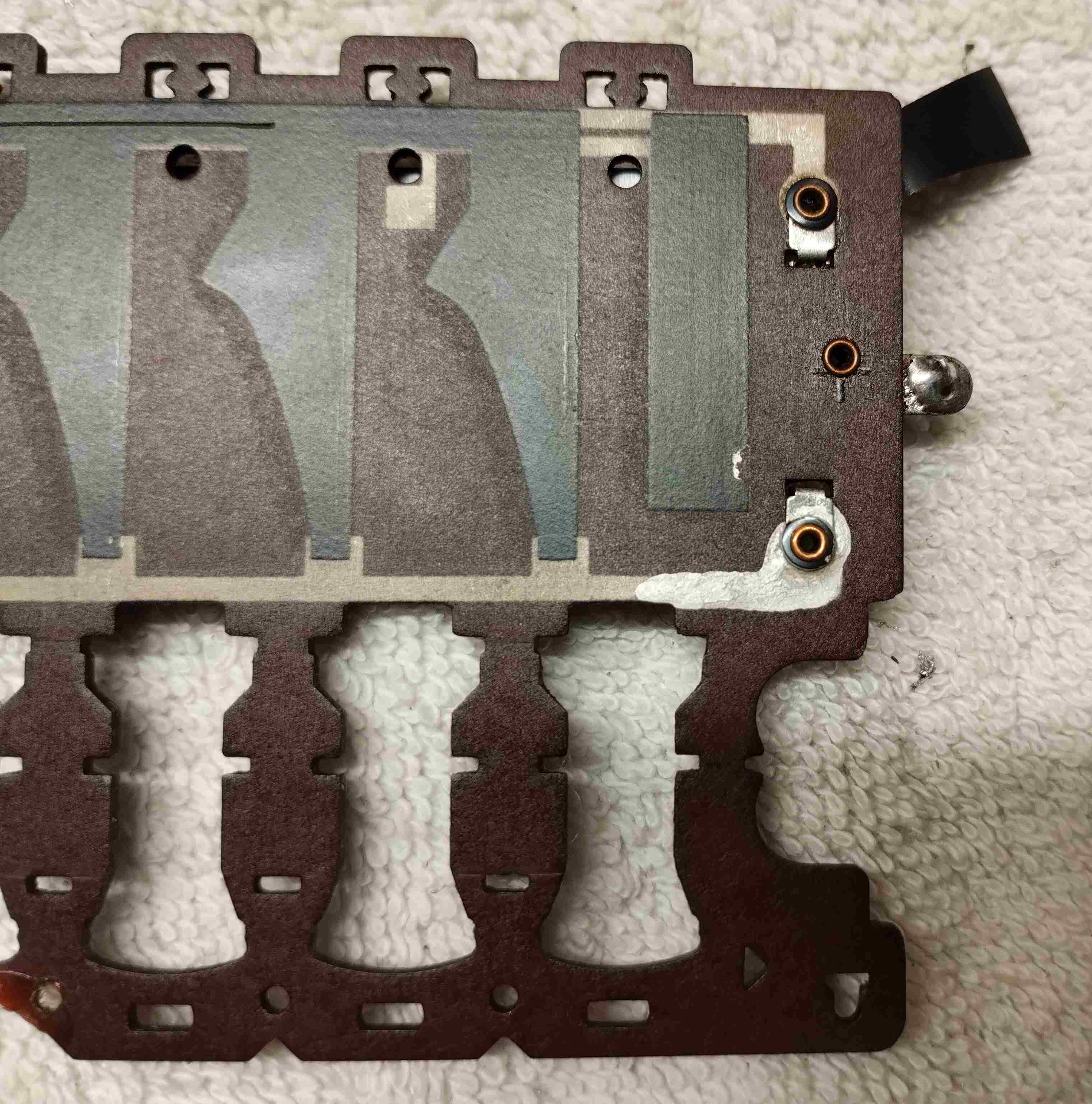

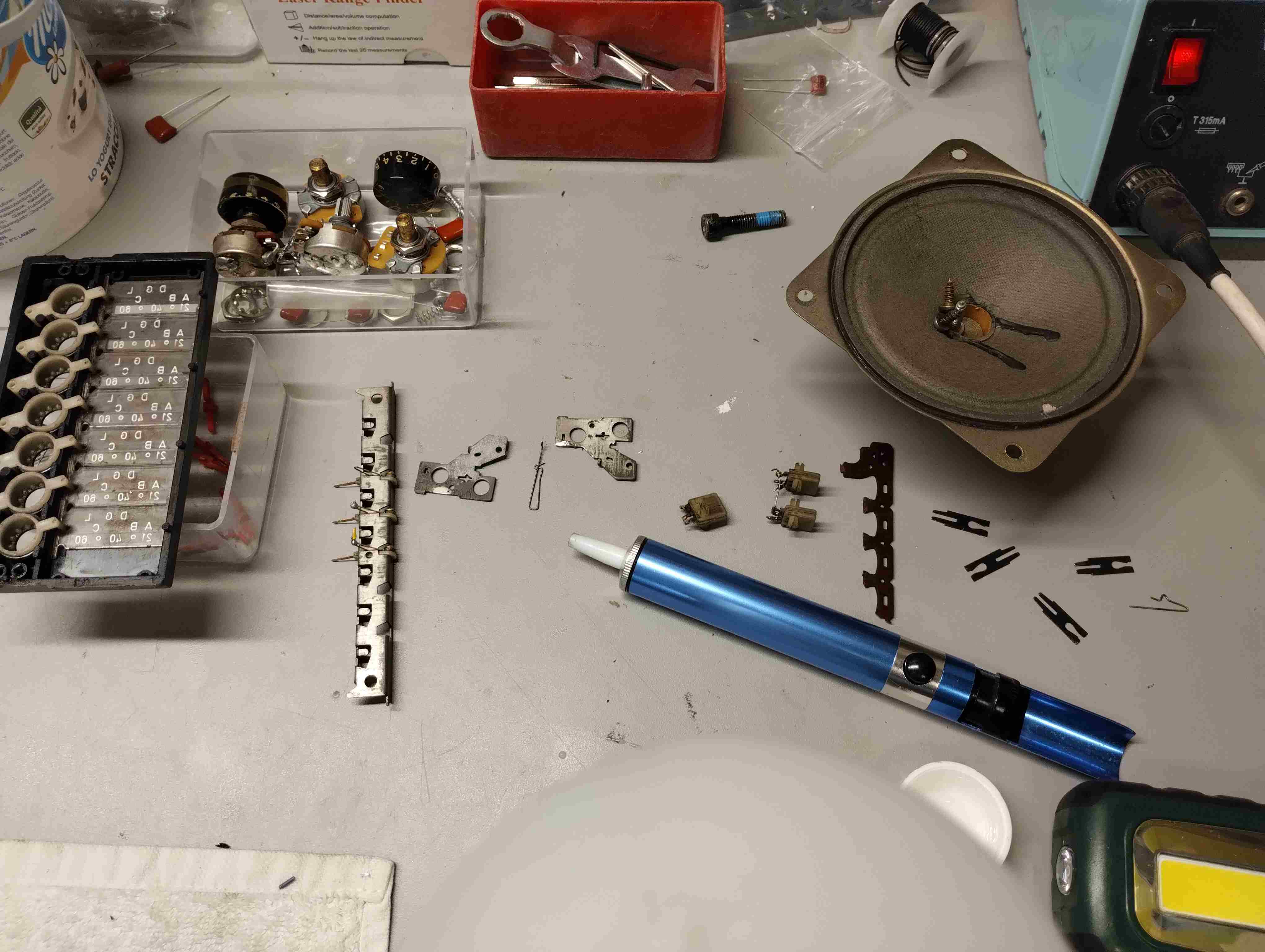

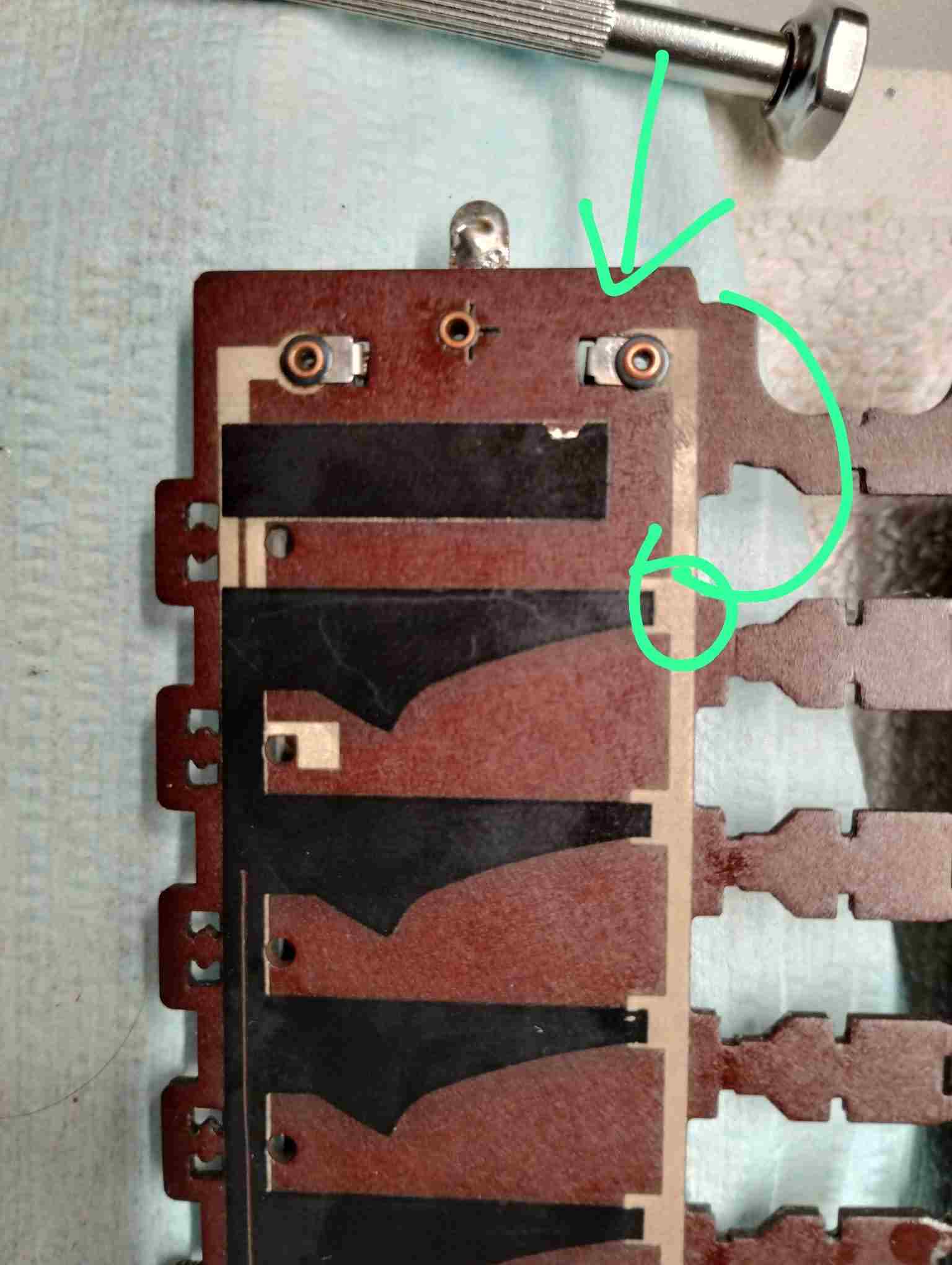

CGE TB314 b/n - valvolare - ripristino generale
25 minuti fa, Riccardo Ottaviucci ha scritto:
forse qualcuno ha in soffitta ancora un TV con tastiera varicap a 7 pulsanti
Ho cercato anch'io fra i ricambi ,mi ricordavo di averne una nuova a 4 tasti,ma non l'ho trovata
Grazie che hai guardato 👍
Sicuramente esteticamente la TV sarà quella di prima, considerando che i 7 programmi non servono più a nulla e che il modulatore RF lavorerà sempre sulla medesima frequenza mi va bene anche così con la tastiera bypassata e io potenziamento nuovo aggiunto sul retro.
Comunque proverò ad aprire la tastiera senza distruggerla e vedere se riesco a ripristinare uno o più dei 7 slider presenti.
  • Risposte 153
  • Created
  • Ultima risposta
Top Posters In This Topic
  • frapenas
    92
  • Riccardo Ottaviucci
    62
Riccardo Ottaviucci
allora mettine uno come questo image.png.a84ca006251827bfefbda317319474ce.png
Guarda, con un'attenzione e pazienza incredibile ho smontato pezzettino per pezzettino, molla per molla tutta la tastiera, fino ad isolare le piste in grafite... zozze e piene di liquido.
Sono già soddisfatto di non averla rotta, non è stato semplice.
Ho fatto le foto passo passo e pulito con alcool isopropilico.
Domani mi armo di nuovo si tanta pazienza e attenzione e provo a rimontarla e provarla 🤞🤞🤞
Prima di rimontare ho trovato credo il problema. Tra i due punti indicati dove arrivano i 30V non ho continuità. Devo ricostruire la pista giusto?
È poi normale che scorrendo lungo la pista nera da sx verso dx ci siamo un massimo al centro e poi cali spostandosi ai lati?
Riccardo Ottaviucci
sì,anche se non credo che riuscirai a recuperare quella tastiera
1 ora fa, Riccardo Ottaviucci ha scritto:
sì,anche se non credo che riuscirai a recuperare quella tastiera
Cosa ti fa essere pessimista? Pensavo di ricostruire quel tratto di pista con della pasta conduttiva per PCB applicata con pennellino
Riccardo Ottaviucci
auguri allora!
4 ore fa, Riccardo Ottaviucci ha scritto:
auguri allora!
Grazie, ci sto mettendo del mio meglio visto che non sono esattamente del mestiere 🤞
Tastiera recuperata e di nuovo funzionante 🙂👍
Riccardo Ottaviucci
complimenti,quando all'epoca si rompevano si trovavano facilmente dai ricambisti
28 minuti fa, Riccardo Ottaviucci ha scritto:
complimenti,quando all'epoca si rompevano si trovavano facilmente dai ricambisti
Ti ringrazio!
Ora manca la parte audio, l'altoparlante è andato, provando con una cassa posticcia collegata al trasformatore andava correttamente, ora nulla...
In tutti questi giorni mentre facevo le prove sulla tastiera ho tenuto scollegato il cavo che va al trasformatore, non vorrei aver fatto casino avendo tolto completamente il carico alla sezione audio 😏
Con il T301 scollegato ho 300V ai capi di 1B e 2B, se lo collego calano ad una decina, sempre a monte. Altro al momento non sono riuscito a misurare.
Che fatica! Non finisce più 😢
Riccardo Ottaviucci
40 minuti fa, frapenas ha scritto:
non vorrei aver fatto casino avendo tolto completamente il carico alla sezione audio 😏
no,con le valvole non succede nulla,misura il trasformatore di uscita lato primario e soprattutto le tensioni sul triodo pentodo BF
2 minuti fa, Riccardo Ottaviucci ha scritto:
no,con le valvole non succede nulla,misura il trasformatore di uscita lato primario e soprattutto le tensioni sul triodo pentodo BF
Quindi le tensioni intorno alla PCL86?
Con il T301 scollegato ho 300V ai capi di 1B e 2B, se lo collego calano ad una decina, sempre a monte.
Da schema mi indichi dive trovo il trasformatore di uscita lato primario? Grazie, scusa
Riccardo Ottaviucci
7 minuti fa, frapenas ha scritto:
Da schema mi indichi dive trovo il trasformatore di uscita lato primario?
è quello tra anodo e alimentazione 1B-2B
Lato tuner non penso di aver potuto scassare qualcosa visto che il segnale video è perfetto, sbaglio?
Se l'amplificatore funziona e il problema fosse a monte dovrei comunque sentire col volume al massimo qualche ronzio dalla cassa immagino...?
Se è completamente muto è più probabile che sia il finale?
Le misure che mi hai indicato di fare le faccio con trasformatore d'uscita e cassa collegata?
Riccardo Ottaviucci
3 ore fa, frapenas ha scritto:
Se è completamente muto è più probabile che sia il finale?
se toccando il cursore del potenziometro col dito non senti nulla il problema è al 200% sul finale ,riparare l'audio di questi TV è come da universitario frequentare la 2 elementare
3 ore fa, Riccardo Ottaviucci ha scritto:
se toccando il cursore del potenziometro col dito non senti nulla il problema è al 200% sul finale ,riparare l'audio di questi TV è come da universitario frequentare la 2 elementare
Ciao, allora... il ronzio c'è e se alzo il volume al massimo se vado un pizzico fuori sintonia un pizzico di audio vero si sente.
Il potenziometro del volume lavora correttamente.
Ecco le misure che sono riuscito a fare oggi:
1B 300V
2B 274V
Lato primario 900ohm a vuoto
Lato secondario 2ohm a vuoto
PCL86
Pin 2 1,2V ok
Pin3 242V su 215 da schema
Pin6 276V su 250 da schema
Pin9 153V su 130 da schema
Una cosa anomala che ho trovato è la L302 o L303 che è piegata e spezzata. Se la muovo con una bacchetta di legno l'audio si alza e abbassa ma sempre e comunque con un volume bassissimo.
Che ne pensi?
Modificato: da frapenas
Riccardo Ottaviucci
il problema allora è la Media frequenza audio,lascia stare la valvola PCL86 e ripristina la bobina nella posizione originale.Qualcuno l'ha rotta
8 minuti fa, Riccardo Ottaviucci ha scritto:
il problema allora è la Media frequenza audio,lascia stare la valvola PCL86 e ripristina la bobina nella posizione originale.Qualcuno l'ha rotta
La smonto e la incollo in qualche maniera o devo sostituirla?
Dici che è lei il problema?
Riccardo Ottaviucci
se la trovi da un telaio simile rottamato è meglio. Se il nucleo è regolabile prova a ritoccarlo per ottenere il massimo dell'audio.
Anche la colla può alterare la taratura,se puoi non mettere nulla
11 minuti fa, Riccardo Ottaviucci ha scritto:
se la trovi da un telaio simile rottamato è meglio. Se il nucleo è regolabile prova a ritoccarlo per ottenere il massimo dell'audio.
Anche la colla può alterare la taratura,se puoi non mettere nulla
Ok, ti ringrazio, spero sia lei la causa di tutto, effettivamente nelle foto fatte qualche giorno fa era dritta al suo posto... probabilmente l'ho urtata io innavvertitamente 🤦
Riccardo Ottaviucci
forse si è staccato anche qualche filo degli avvolgimenti.Quello è il circuito discriminatore audio FM ,uno stadio piuttosto critico
