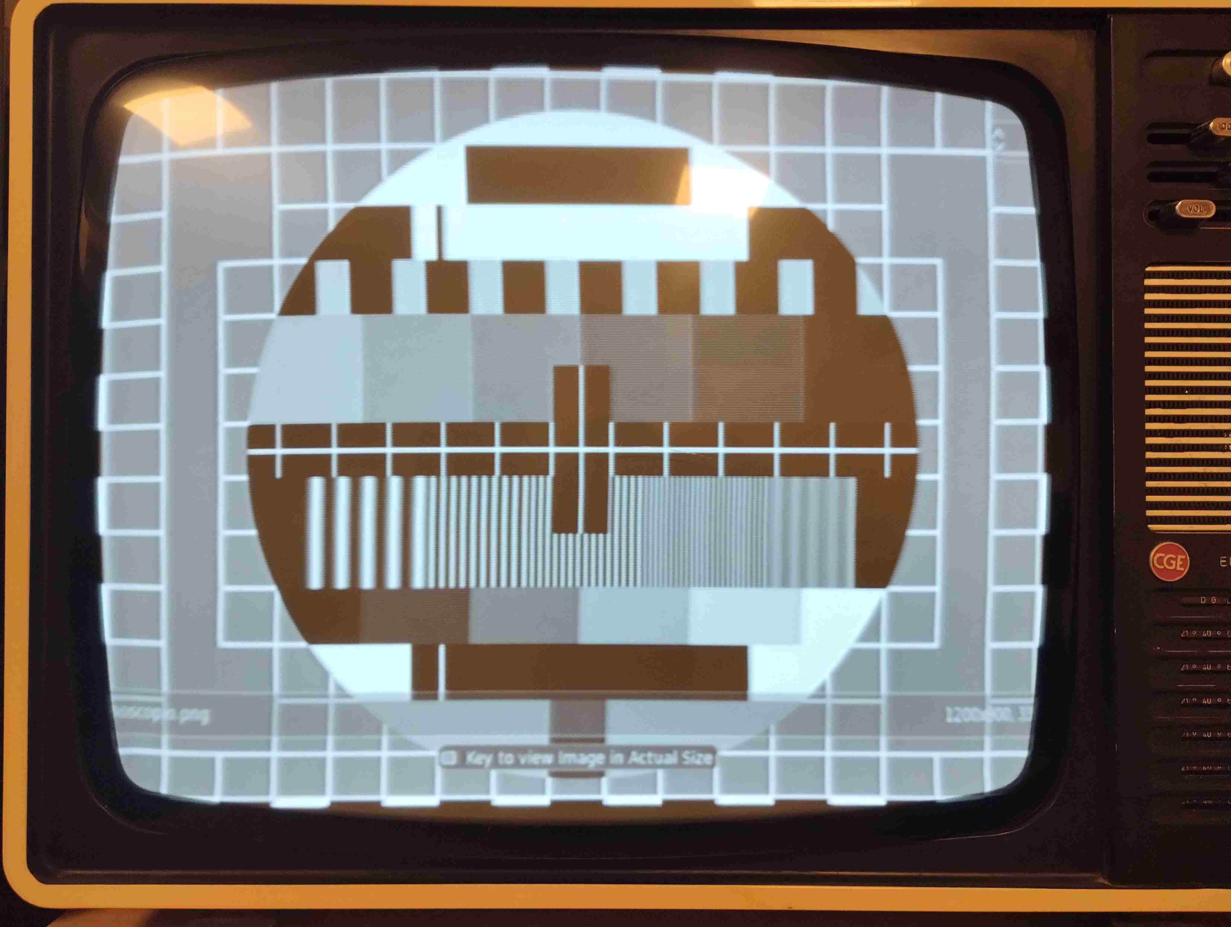

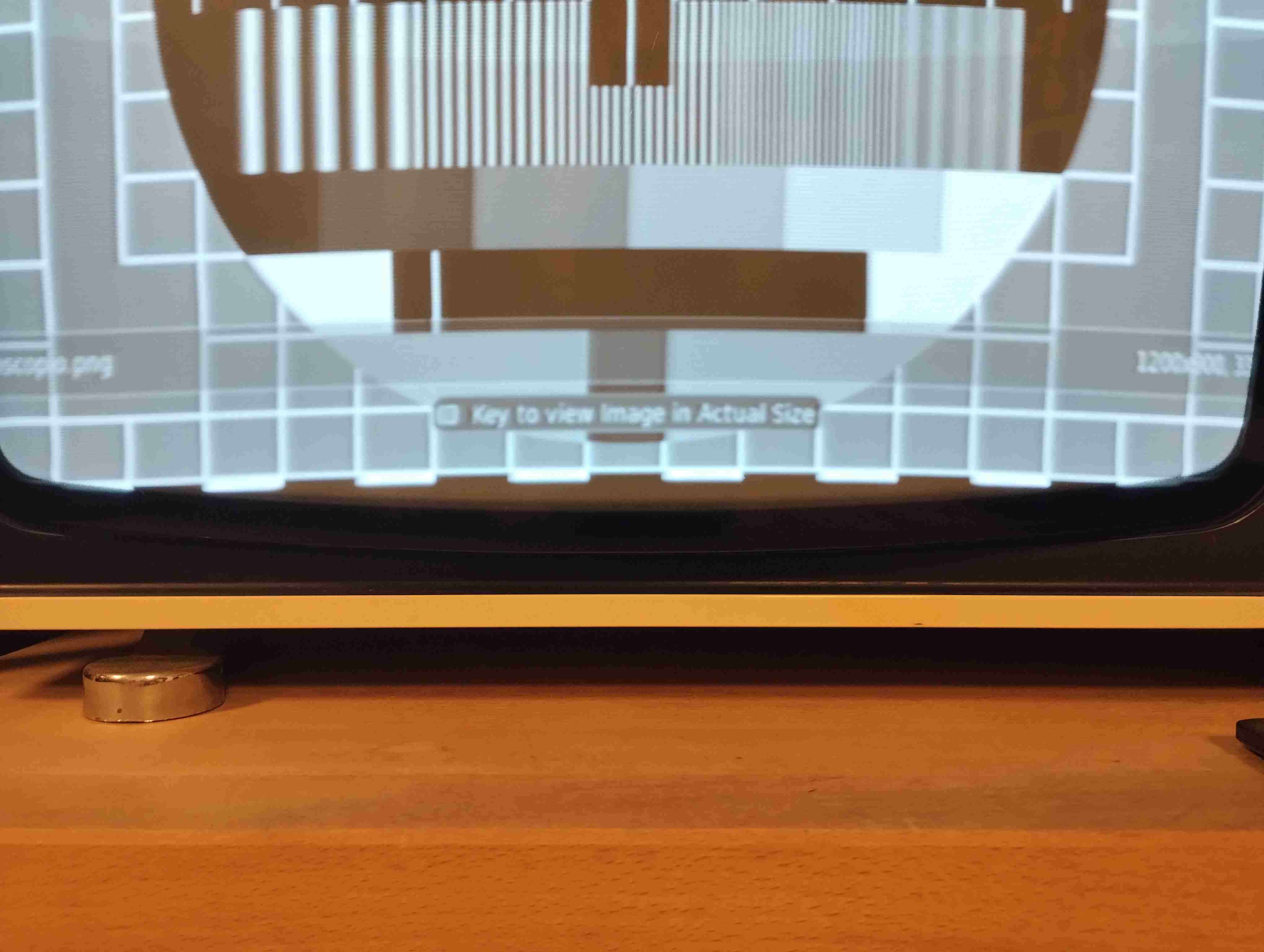

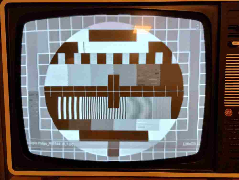

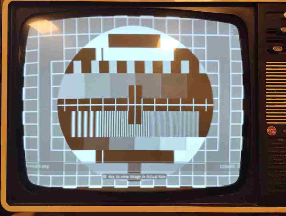

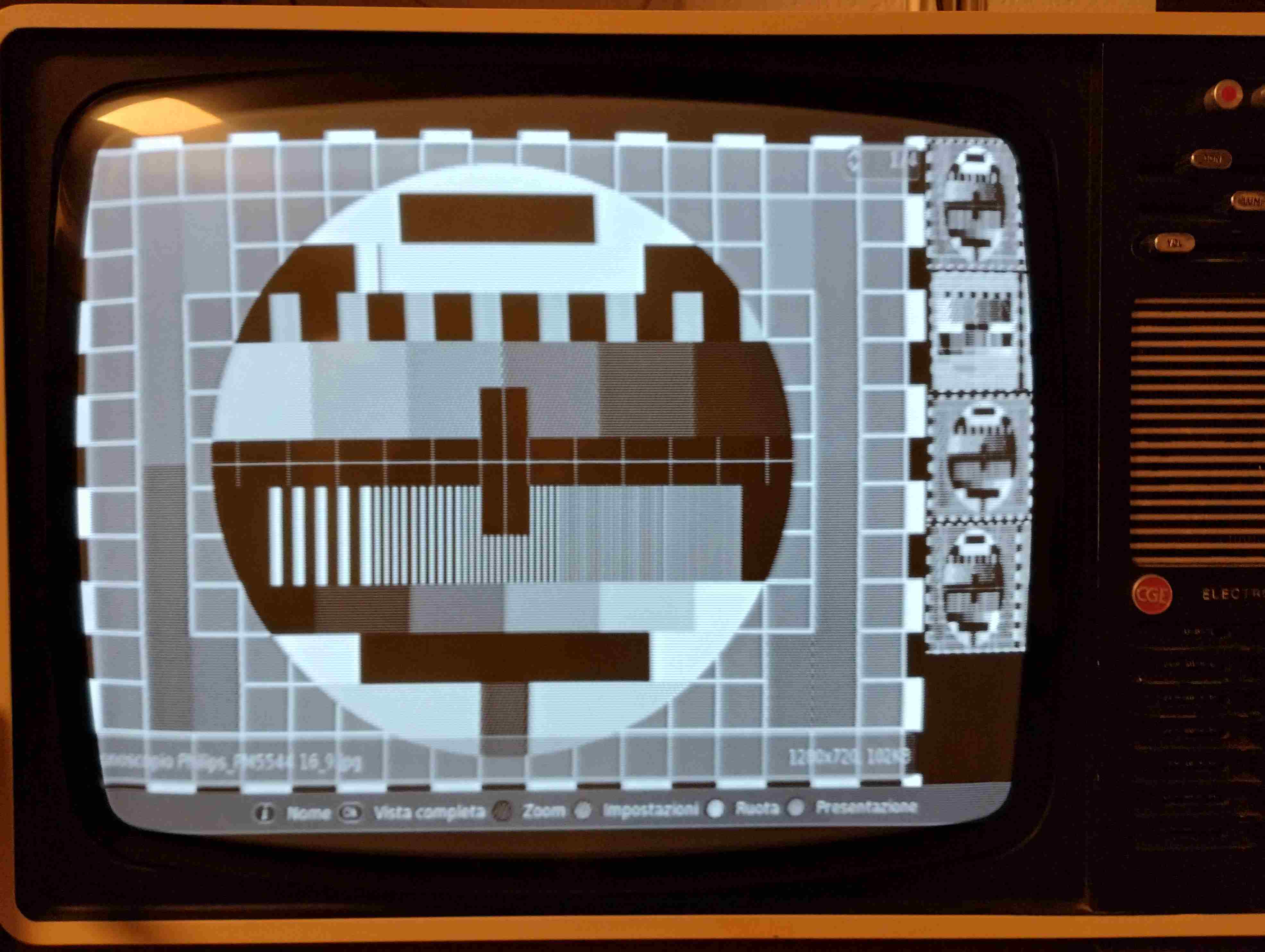

CGE TB314 b/n - valvolare - ripristino generale
Riccardo Ottaviucci
prova se riesci coi magnetini (ne dubito),può essere il giogo che sta andandosene
  • 2 months later...
  • Risposte 153
  • Created
  • Ultima risposta
Top Posters In This Topic
  • frapenas
    92
  • Riccardo Ottaviucci
    62
Al di là dei magnetini con cui non riesco a correggere quella parte, potrebbe essere tutto il gruppo del gioco non perfettamente in asse col collo del cinescopio?
Riccardo Ottaviucci
posta un'immagine di monoscopio
Ecco qui, dal monoscopio intero si percepisce poco la curvatura inferiore: nelle due immagini seguenti si vede bene.
Riccardo Ottaviucci
devi abbassare tutta l'immagine allentando il giogo e agendo sui magneti intorno al collo del tubo. Poi aumentare di poco l'ampiezza verticale oltre a non pretendere miracoli da un TV di 40 anni
Ottimo grazie! Comuqnue altrochè... gli anni di questa tv sono 53!
Un controllo sui resistori del verticale che potrebbero essere esausti potrebbe essere utile all'indagine o la vedi come una slusiva questione di giogo e regolazioni? Grazie
  • 2 months later...
Premetto che guardando immagini "normali" non ci si accorge di nulla, però... ora proiettando un monoscopio si vedono delle vistose ondulazioni (ferme, nel senso che non balla l'immagine) in verticale.
Cosa diavolo può essere? Prima in questo senso l'immagine era perfetta.
Modificato: da frapenas
Riccardo Ottaviucci
qualche elettrolitico sull'alimentazione
8 ore fa, Riccardo Ottaviucci ha scritto:
qualche elettrolitico sull'alimentazione
Di quelli avevo fatto un recap completo qualche mese fa, li darei per buoni.
A parte la PCL805 del verticale che è nuova, è da escludere qualche altra valvola in esaurimento? Grazie
Modificato: da frapenas
Riccardo Ottaviucci
vedi se agendo su luminosità e contrasto le linee verticali si raddrizzano
In questo momento, Riccardo Ottaviucci ha scritto:
vedi se agendo su luminosità e contrasto le linee verticali si raddrizzano
No no, non cambia nulla
2 minuti fa, Riccardo Ottaviucci ha scritto:
vedi se agendo su luminosità e contrasto le linee verticali si raddrizzano
L'unca cosa strana è che se proietto un monoscopio di risoluzione ridotta, lasciando della bande nere ai 4 lati, l'immagine è molto buona 🤷‍♂️
Riccardo Ottaviucci
io ricontrollerei un po' tutti gli elettrolitici ,anche quelli sostituiti,magari senza staccarli ma ponendoci velocemente sopra in parallelo uno di capacità inferiore a quello in prova. Eventuali scintille ,in un televisore valvolare ,non creano guasti indotti come succederebbe sicuramente in uno a semiconduttori.
Anche nella zona sincronismo orizzontale
4 minuti fa, frapenas ha scritto:
L'unca cosa strana è che se proietto un monoscopio di risoluzione ridotta, lasciando della bande nere ai 4 lati, l'immagine è molto buona 🤷‍♂️
allora vedi che la distorsione è dovuta ad un eccesso di segnale? Il tuo generatore di monoscopio non ha una regolazione del guadagno in uscita RF?
7 minuti fa, Riccardo Ottaviucci ha scritto:
io ricontrollerei un po' tutti gli elettrolitici ,anche quelli sostituiti,magari senza staccarli ma ponendoci velocemente sopra in parallelo uno di capacità inferiore a quello in prova. Eventuali scintille ,in un televisore valvolare ,non creano guasti indotti come succederebbe sicuramente in uno a semiconduttori.
Anche nella zona sincronismo orizzontale
allora vedi che la distorsione è dovuta ad un eccesso di segnale? Il tuo generatore di monoscopio non ha una regolazione del guadagno in uscita RF?
E' semplicemente un immagine BMP riprodotta da un decoder DVB, fatta passare per un VCR e mandata in RF.
Il solito metodo che usavo nei mesi scorsi. Ho provato anche a mettere dei derivatori in cascata per calare artificialmente di qualche db, fino ad arrivare all'effetto neve ma le onde permangono.
Tu parli di eccesso di segnale in termini di db/µV in ingresso al tuner?
Riccardo Ottaviucci
anche
Tu parli di onde,ma io vedo distorsione delle righe verticali in funzione della squadrettatura del monoscopio,parliamo dello stesso difetto?
1 minuto fa, Riccardo Ottaviucci ha scritto:
anche
In teoria se fosse quello il problema avrei dovuto vedere un miglioramente abbassando il livello di segnale RF. Cosa che non succede.
Quindi propendiamo sempre per gli elettrolitici?
37 minuti fa, Riccardo Ottaviucci ha scritto:
anche
Tu parli di onde,ma io vedo distorsione delle righe verticali in funzione della squadrettatura del monoscopio,parliamo dello stesso difetto?
Si scusami mi sono espresso male, mi riferisco alle righe verticali del monoscopio che non sono dritte ma ad "S" su tutta l'altezza dello schermo
Riccardo Ottaviucci
2 ore fa, frapenas ha scritto:
Quindi propendiamo sempre per gli elettrolitici?
almeno per ora sì
3 ore fa, Riccardo Ottaviucci ha scritto:
almeno per ora sì
Effettivamente controllando c'è un elettrolitico di filtro che avevo sostituito che avevo recuperato, devo controllare quello. Era l'unico non nuovo di quelli che avevo montato.
Per il resto se può servire osservando da vicino il monoscopio noto anche che ogni tanto l'immagine fa uno scatto e si restringere orizzontalmente di circa 1 mm per poi di scatto riaprirsi a quadro pieno. Il restringimento avviene da entrambi i lati destro e sinistro.
20 ore fa, Riccardo Ottaviucci ha scritto:
almeno per ora sì
Buongiorno, ho controllato tutti gli alettrolitici ma sono a posto.
Domanda: ho sostituito quello sospetto di filtro ch eda schema sarebbe un 100µF/400V con un 150µF: va bene uguale?
Curiosità che ti accennavo ieri: se lo stesso monoscopio dalla stessa sorgente lo proietto parzialmente nello schermo, sembra perfetto!
Riccardo Ottaviucci
5 minuti fa, frapenas ha scritto:
va bene uguale?
5 minuti fa, frapenas ha scritto:
Curiosità che ti accennavo ieri: se lo stesso monoscopio dalla stessa sorgente lo proietto parzialmente nello schermo, sembra perfetto!
è per questo che credo che il segnale di prova abbia qualche problema,magari i sincronismi un po' compressi
59 minuti fa, Riccardo Ottaviucci ha scritto:
è per questo che credo che il segnale di prova abbia qualche problema,magari i sincronismi un po' compressi
Ho provato a cambiare canale UHF di uscita senza risultati. Proverò a cambiare VCR.
Il 01/06/2024 alle 09:12 , Riccardo Ottaviucci ha scritto:
è per questo che credo che il segnale di prova abbia qualche problema,magari i sincronismi un po' compressi
Ciao, allora, con il metodo che ho sempre usato (decoder + VCR) non c'è verso di farlo vedere dritto il monoscopio, però con altri sistemi, quali un generatore di monoscopi da pc va benone!
Quindi OK così anche se non capisco perchè era sempre andato e ora no 🤔
Grazie come sempre per il tuo preziosissimo aiuto.
Ciao!
Riccardo Ottaviucci
il VCR usato con l'uscita in RF può creare problemi sull'immagine,tant'è che nei TV color di prima generazione c'era un canale ,in genere lo 0 zero che veniva agganciato come sincro orizzontale dal VCR o con un tasto apposito
