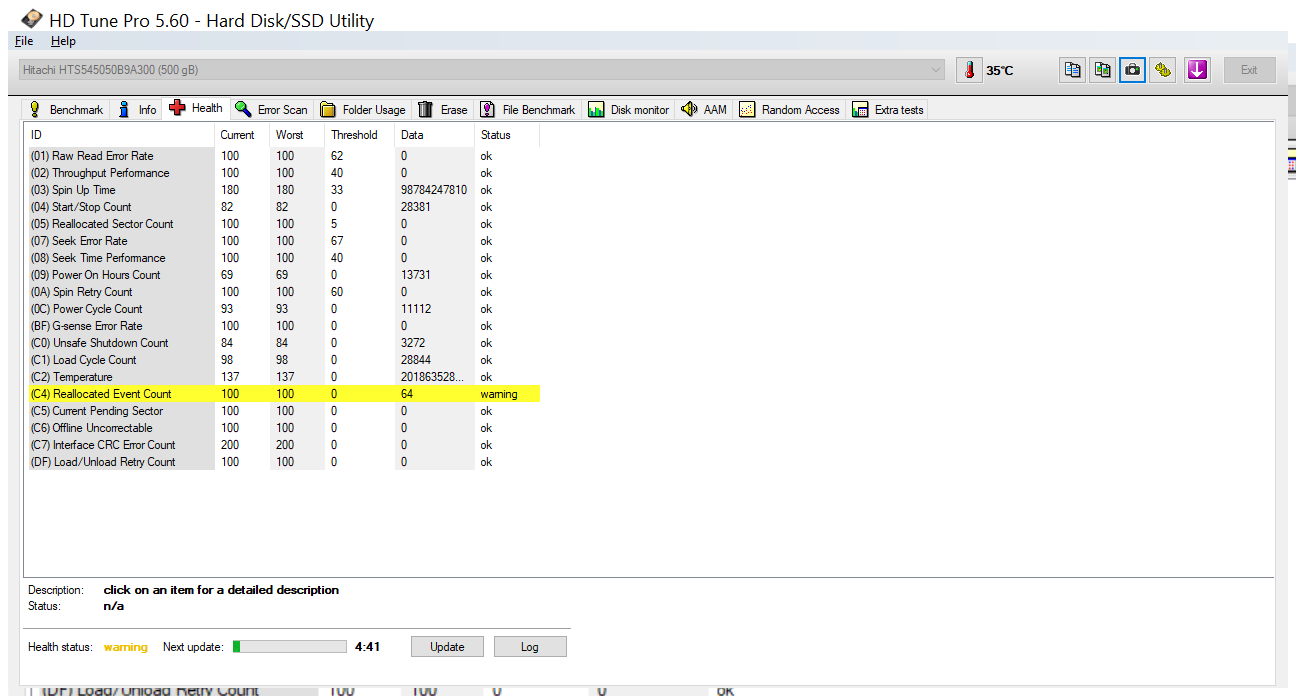

barrachinoq Inserito: 18 giugno 2023 Segnala Share Inserito: 18 giugno 2023 ho un hardisk lacie lacie usb esterno attaccato su portatile asus con win 10 mi difetta in quando appeno tento di aprirlo dalla sua perfiferica mi blocca e non risponde,ma poi si sblocca dopo un 10 secondi ho gia provato a cambiare porta usb ma niente sempre stesso difetto altra cosa che ho riscontrato e che ogni tanto sento rumore avvio e sto ,avvio e stop proveniente dall' hardisk Link al commento Condividi su altri siti More sharing options...
patatino59 Inserita: 18 giugno 2023 Segnala Share Inserita: 18 giugno 2023 Verifica i condensatori elettrolitici di filtro sull'alimentatore e sulla scheda di controllo USB. Link al commento Condividi su altri siti More sharing options...
barrachinoq Inserita: 18 giugno 2023 Autore Segnala Share Inserita: 18 giugno 2023 quali contensatori? l'hardisk si collega via pc tramite solo usb,quindi faTI+alimentazione Link al commento Condividi su altri siti More sharing options...
patatino59 Inserita: 19 giugno 2023 Segnala Share Inserita: 19 giugno 2023 E' caduto ? Lo hai aperto per vedere se ci sono parti rotte ? Link al commento Condividi su altri siti More sharing options...
Dumah Brazorf Inserita: 19 giugno 2023 Segnala Share Inserita: 19 giugno 2023 Potrebbe essere scarsa alimentazione. Collegalo ad un pc desktop, dietro al pc che le porte davanti possono essere fiacche ugualmente. Link al commento Condividi su altri siti More sharing options...
barrachinoq Inserita: 21 giugno 2023 Autore Segnala Share Inserita: 21 giugno 2023 puo essere,ma a me serve sul notebook,ecco il report con hd tune pro e normale anche se collego il cavo usb che a un cavo dedicato all'alimentazione e tik tik tik e anche piu frequente Link al commento Condividi su altri siti More sharing options...
barrachinoq Inserita: 21 giugno 2023 Autore Segnala Share Inserita: 21 giugno 2023 Il 19/6/2023 alle 10:02 , patatino59 ha scritto: E' caduto ? Lo hai aperto per vedere se ci sono parti rotte ? patatino,spiritoso non e caduto Link al commento Condividi su altri siti More sharing options...
patatino59 Inserita: 21 giugno 2023 Segnala Share Inserita: 21 giugno 2023 30 minuti fa, barrachinoq ha scritto: patatino,spiritoso Non posso saperlo. Di sicuro è la prima causa di guasto, in un HD meccanico, dopo l'alimentazione "sporca" Link al commento Condividi su altri siti More sharing options...
