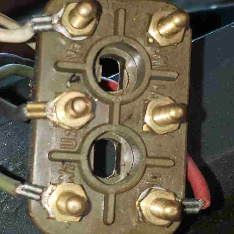

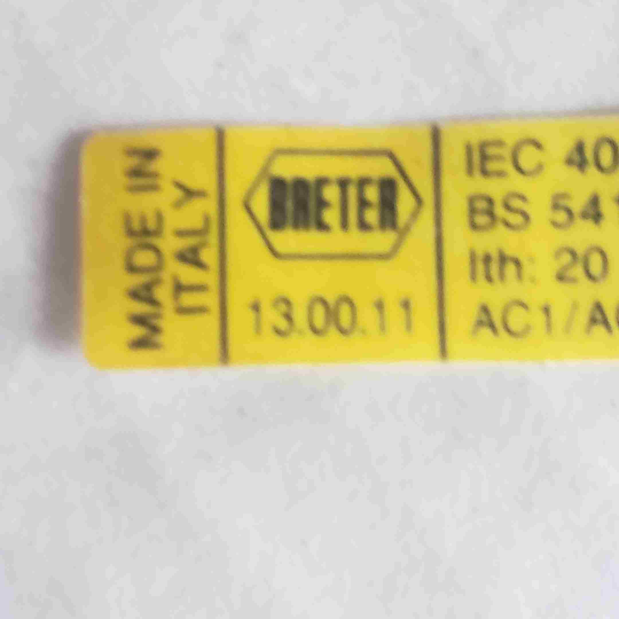

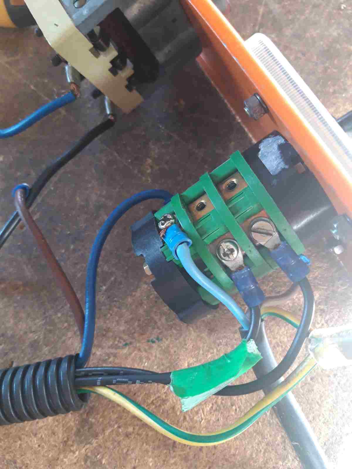

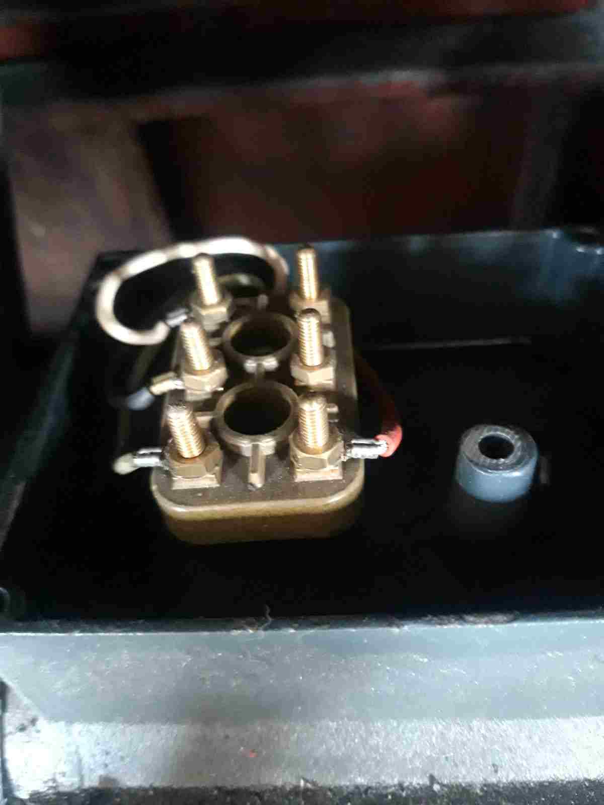

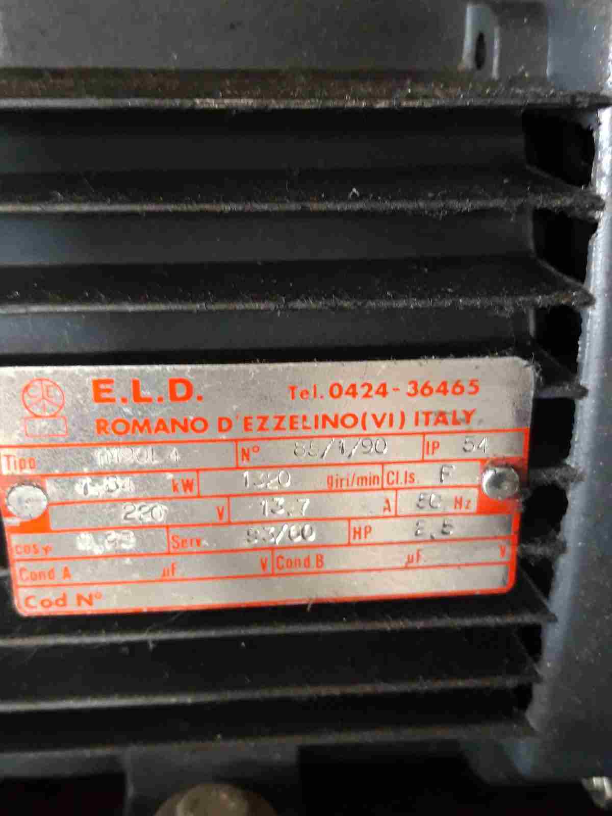

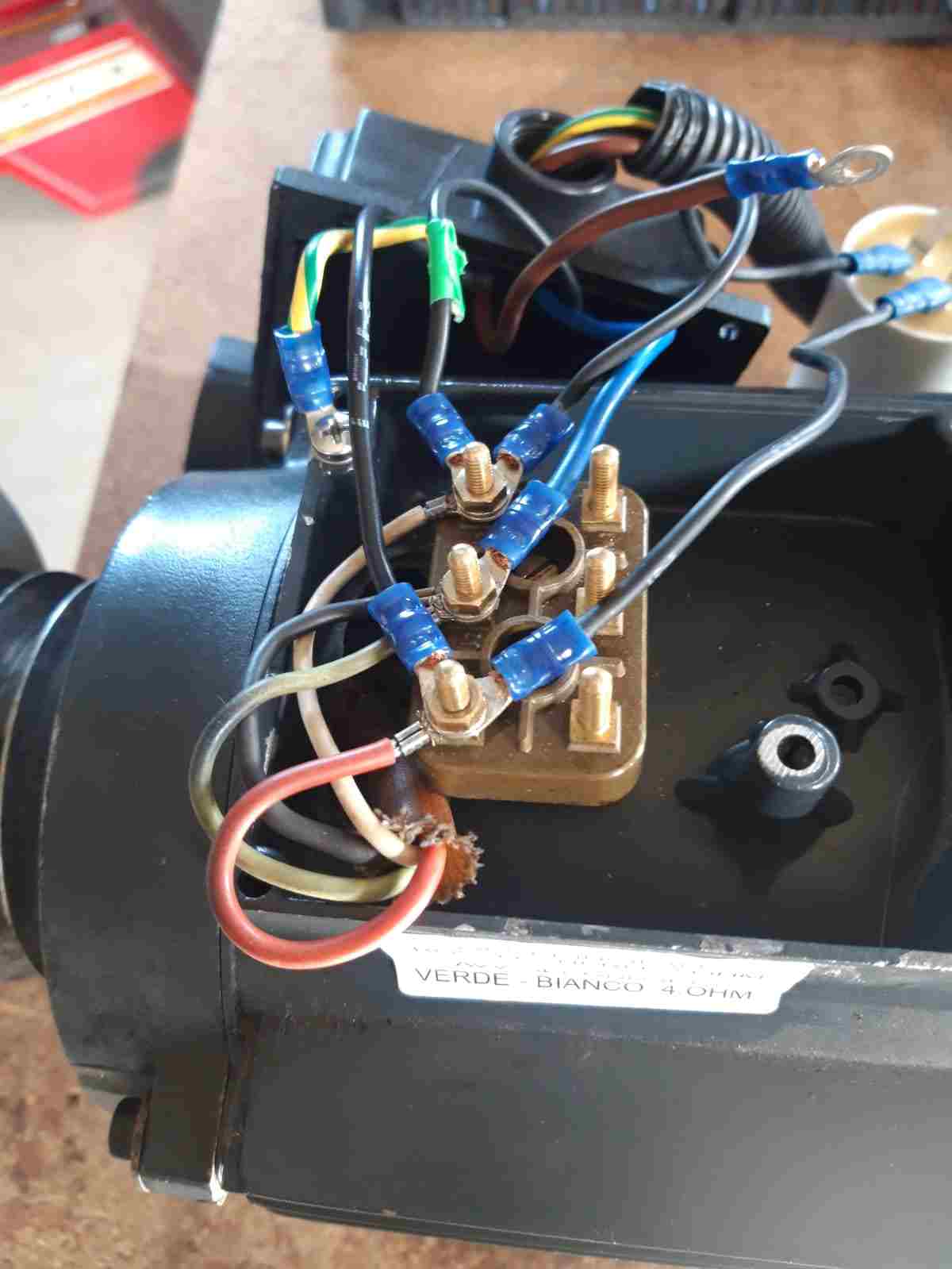

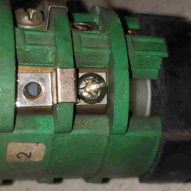

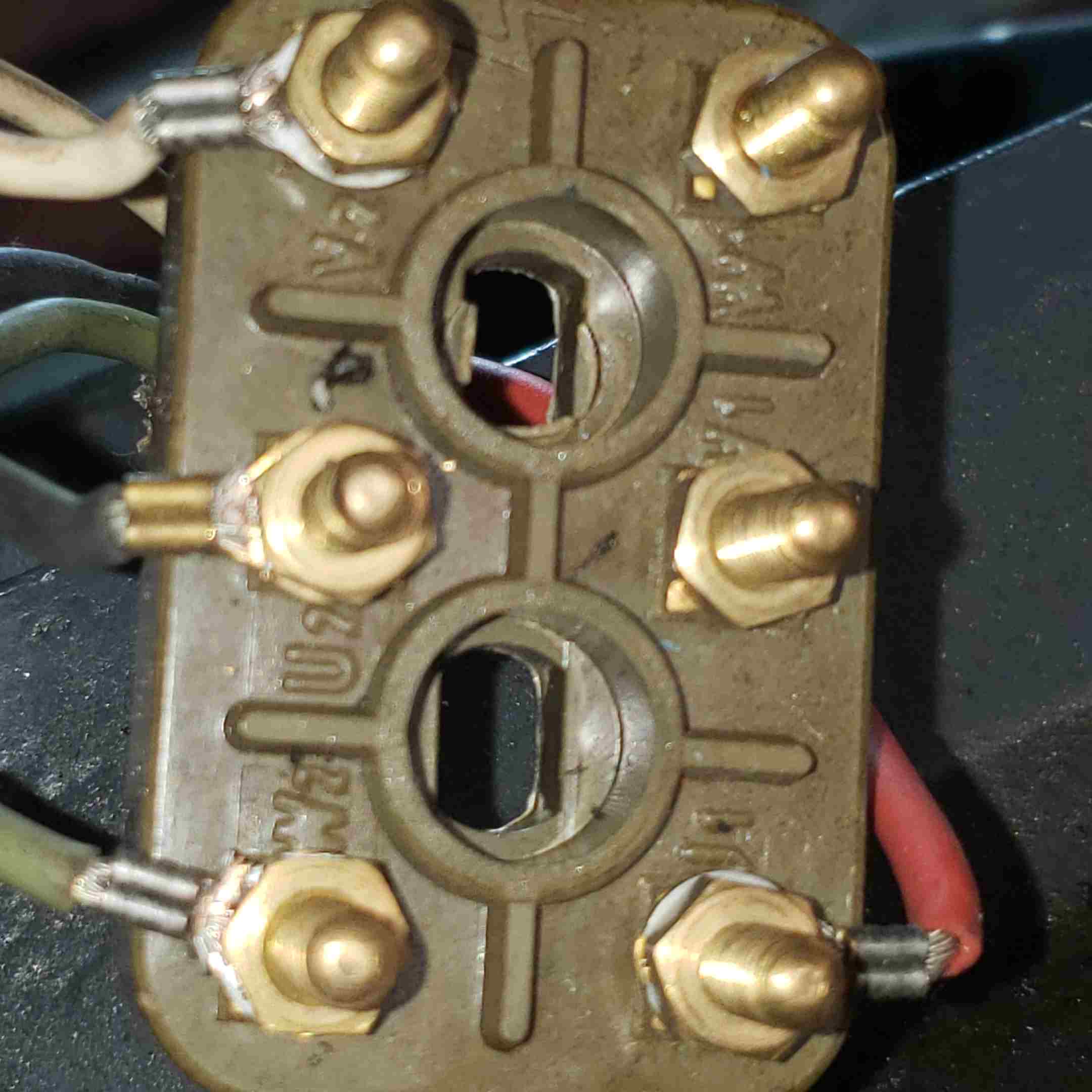

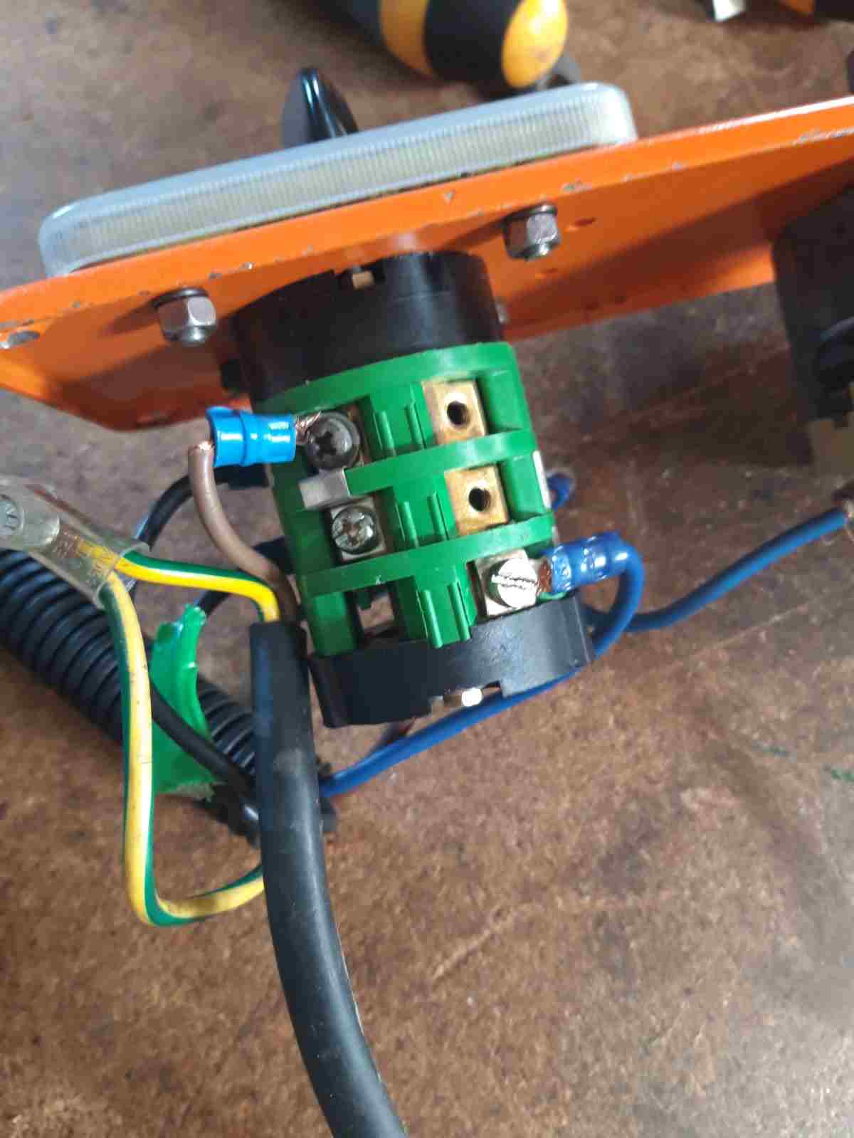

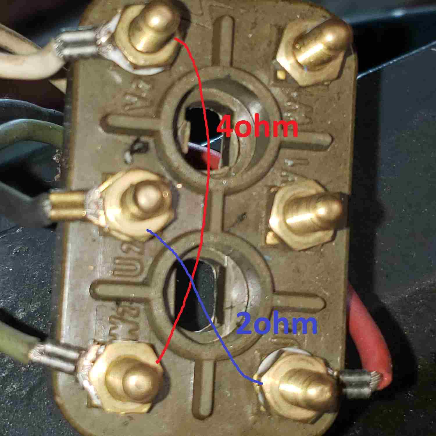

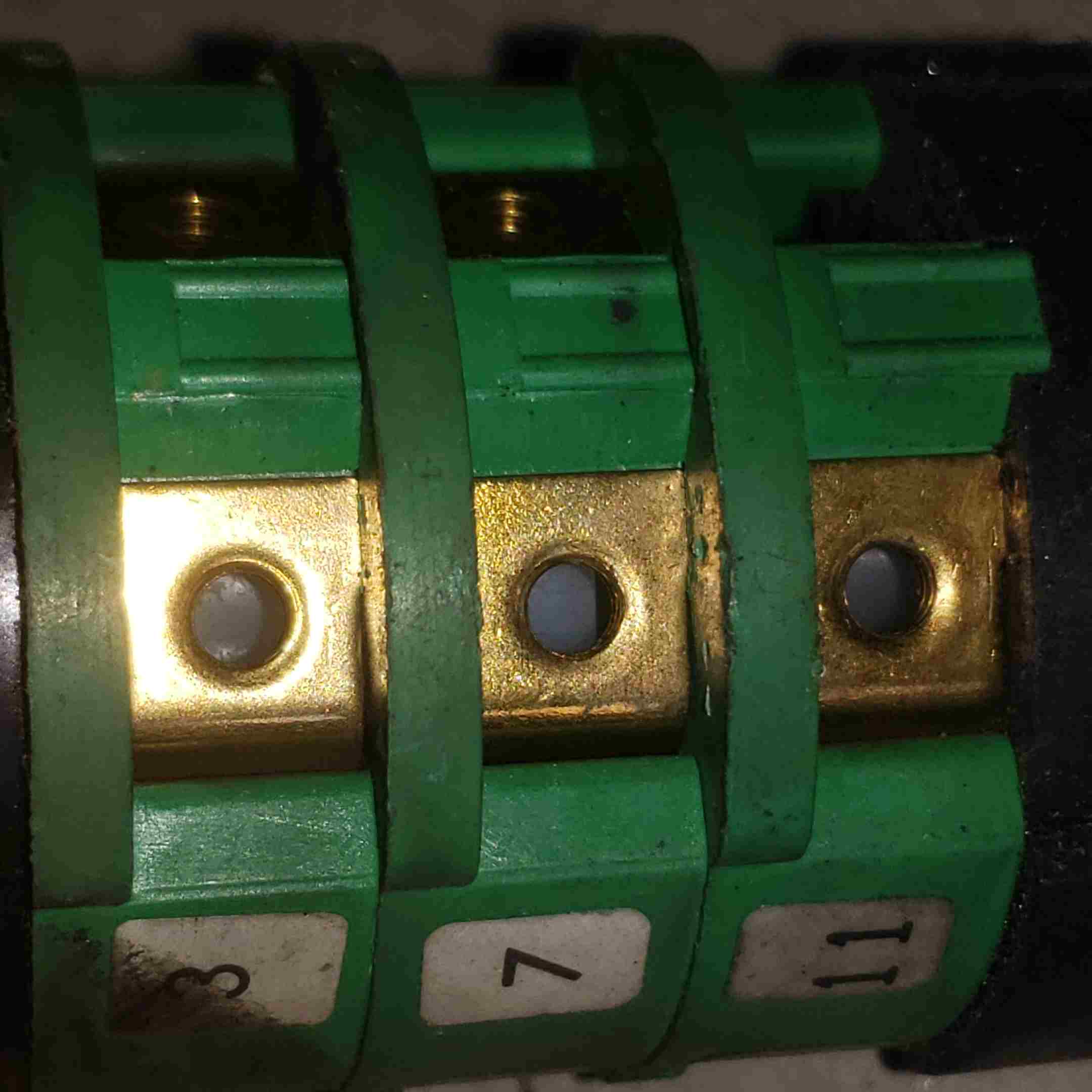

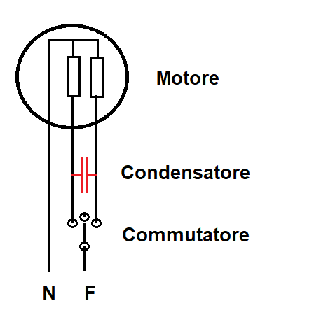

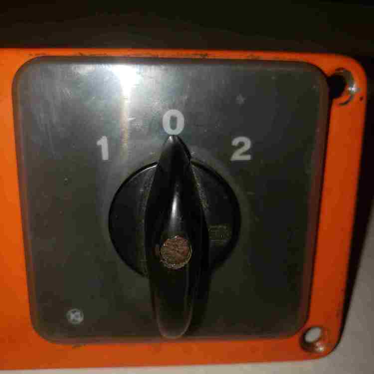

martin1984 Inserito: 18 giugno 2023 Segnala Share Inserito: 18 giugno 2023 Salve volevo provare ad azionare questo motore 220v ma con tutti questi cavi non riesco a capire come dare corrente al motore senza rischiare danni o prendere la scossa , qualcuno mi sa segnare i collegamenti con la 220v monofase ? Grazie Link al commento Condividi su altri siti More sharing options...
reka Inserita: 19 giugno 2023 Segnala Share Inserita: 19 giugno 2023 all'interno del coperchio che hai tolto non c'è lo schema di collegamento? Link al commento Condividi su altri siti More sharing options...
martin1984 Inserita: 19 giugno 2023 Autore Segnala Share Inserita: 19 giugno 2023 Non ce nulla forse si è staccato Link al commento Condividi su altri siti More sharing options...
Livio Orsini Inserita: 19 giugno 2023 Segnala Share Inserita: 19 giugno 2023 Dalla foto si vedono 4 fili, il che è corretto se corrispondono ai 2 avvogimenti. Misura i valori di resitenza provando tutte le combinazioni a 2 a 2; se l'ipotesi è corretta dovresti trovare due coppie con valori di resistenza simili, o almeno del medesimo ordine di grandezza, mentre le altre combinazioni dovrebbero avere resistenza infinita. Ci dovrebbe anche essere un condensatore o, almeno, lo spazio per alloggiarlo. Link al commento Condividi su altri siti More sharing options...
martin1984 Inserita: 19 giugno 2023 Autore Segnala Share Inserita: 19 giugno 2023 Si ce il condensatore ma non so dove collegarlo Link al commento Condividi su altri siti More sharing options...
Livio Orsini Inserita: 19 giugno 2023 Segnala Share Inserita: 19 giugno 2023 Il condensatore va messo in serie all'avvolgimento ausiliario. In pratica colleghi un capo dell'avvolgimento ausiliario con un capo dell'avvolgimento principale e li colleghi al neutro. Colleghi un capo del condensatore all'altro capo dell'avvolgimento ausiliario, poi connetti il polo libero del condensatore con il capolibero dell'avvolgimento principale alla fase. Se vuoi invertire il senso di rotazione inverti i collegamenti dell'avvolgimento ausiliario. L'avvolgimento ausiliario a resistenza maggiore. In alcunini motori i due avvolgimenti sono uguali ed intercambiabili. Link al commento Condividi su altri siti More sharing options...
piergius Inserita: 19 giugno 2023 Segnala Share Inserita: 19 giugno 2023 Ne deriva questo Schema di principio , dove: A = Avvolgimento Ausiliario C = Condensatore M = Avvolgimento di Marcia U = Tensione di Alimentazione - Buon pomeriggio ! Link al commento Condividi su altri siti More sharing options...
max.bocca Inserita: 19 giugno 2023 Segnala Share Inserita: 19 giugno 2023 http://www.elektro.it/motore_monofase/motore_monofase_02.html Questa foto è una delle possibili attestazioni dei due avvolgimenti, strano che sulla targhetta non sia stampato il valore del condensatore necessario per la marcia/ avviamento dello stesso. Link al commento Condividi su altri siti More sharing options...
martin1984 Inserita: 21 giugno 2023 Autore Segnala Share Inserita: 21 giugno 2023 Aggiungo foto morsetti ed interruttore Link al commento Condividi su altri siti More sharing options...
martin1984 Inserita: 21 giugno 2023 Autore Segnala Share Inserita: 21 giugno 2023 Aggiungo foto morsetti ed interruttore Vorrei mettete questo interruttore per invertire rotazione Link al commento Condividi su altri siti More sharing options...
Livio Orsini Inserita: 22 giugno 2023 Segnala Share Inserita: 22 giugno 2023 Hai letto le risposte? Link al commento Condividi su altri siti More sharing options...
martin1984 Inserita: 22 giugno 2023 Autore Segnala Share Inserita: 22 giugno 2023 Si solo che mi chiedevo come collegare l'interruttore al motore visto che non so come funziona Link al commento Condividi su altri siti More sharing options...
Livio Orsini Inserita: 22 giugno 2023 Segnala Share Inserita: 22 giugno 2023 12 minuti fa, martin1984 ha scritto: Si solo che mi chiedevo come collegare l'interruttore al motore visto che non so come funziona Cerca lo schema del commutatore corrispondente alla marca e modello, poi lo colleghi per realizzare il collegamento che ti ho descritto nella mia prima risposta. Link al commento Condividi su altri siti More sharing options...
NovellinoXX Inserita: 22 giugno 2023 Segnala Share Inserita: 22 giugno 2023 Così e' molto più intuitivo Link al commento Condividi su altri siti More sharing options...
piergius Inserita: 22 giugno 2023 Segnala Share Inserita: 22 giugno 2023 14 minuti fa, NovellinoXX ha scritto: Così e' molto più intuitivo ⚠️ N. B. : Schema semplificato adottabile solo se i 2 Avvolgimenti hanno lo stesso valore e sono intercambiabili, come nei Cancelli . - Buona giornata ! Link al commento Condividi su altri siti More sharing options...
Livio Orsini Inserita: 22 giugno 2023 Segnala Share Inserita: 22 giugno 2023 27 minuti fa, piergius ha scritto: Schema semplificato adottabile solo se i 2 Avvolgimenti hanno lo stesso valore e sono intercambiabili, come nei Cancelli . Concordo. Link al commento Condividi su altri siti More sharing options...
martin1984 Inserita: 22 giugno 2023 Autore Segnala Share Inserita: 22 giugno 2023 Interruttore sarebbe questo modello che non trovo schemi Link al commento Condividi su altri siti More sharing options...
martin1984 Inserita: 22 giugno 2023 Autore Segnala Share Inserita: 22 giugno 2023 misurato i 2 avvolgimenti Link al commento Condividi su altri siti More sharing options...
Livio Orsini Inserita: 22 giugno 2023 Segnala Share Inserita: 22 giugno 2023 Quello da 4 ohm è l'avvolgimento ausiliario quello da 2 ohm quello principale. I collegamenti li vedi nei nukmerosi esempi precedenti. Se non hai gli schemi delcommutatore li pui ricavare isurando la continuità tra i morsetti nelle varie posizioni. Link al commento Condividi su altri siti More sharing options...
martin1984 Inserita: 23 giugno 2023 Autore Segnala Share Inserita: 23 giugno 2023 Sono tutti motori a 3 fili non 4 fili ? Link al commento Condividi su altri siti More sharing options...
martin1984 Inserita: 7 agosto 2023 Autore Segnala Share Inserita: 7 agosto 2023 Siamo riusciti ad collegarlo vi metto foto collegamenti Link al commento Condividi su altri siti More sharing options...
Livio Orsini Inserita: 8 agosto 2023 Segnala Share Inserita: 8 agosto 2023 bene Link al commento Condividi su altri siti More sharing options...
