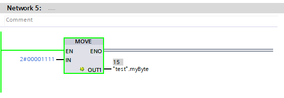

. Sintassi
Dovrei passare un valore ad un variabile  Byte di una funzione in modo tale che possa impostare i singoli bit del byte
anzichè passare un valore tipo 16 per il 4 bit o 128 per il 7 bit mi sembra di ricordare che esiste una sintassi + semplice in modo tale
da poter impostare anche + bit nello stesso momento anzichè passare  un valore del tipo 1+2+4+8=15   per impostare i primi 4 bit
vorrei scrivere tipo 00001111  (o mi sbaglio?)
Simone.Salarsi
Intendi questo modo ?
altrimenti se vuoi accedere ad ogni singolo bit del byte,word, ecc. devi usare lo slice access con la seguente sintassi
mybyte.%X0, per accedere al bit0
https://support.industry.siemens.com/cs/document/57374718/come-è-possibile-accedere-in-step-7-(tia-portal)-ai-tipi-di-dati-non-strutturati-bit-per-bit-byte-per-byte-o-parola-per-parola-o-simbolicamente-?dti=0&lc=it-WW
58 minuti fa, Yiogo ha scritto:
ma non è per nulla naturale
o forse perchè abbiamo 10 dita?
Si mi serviva il 2#00001111  grazie mille
