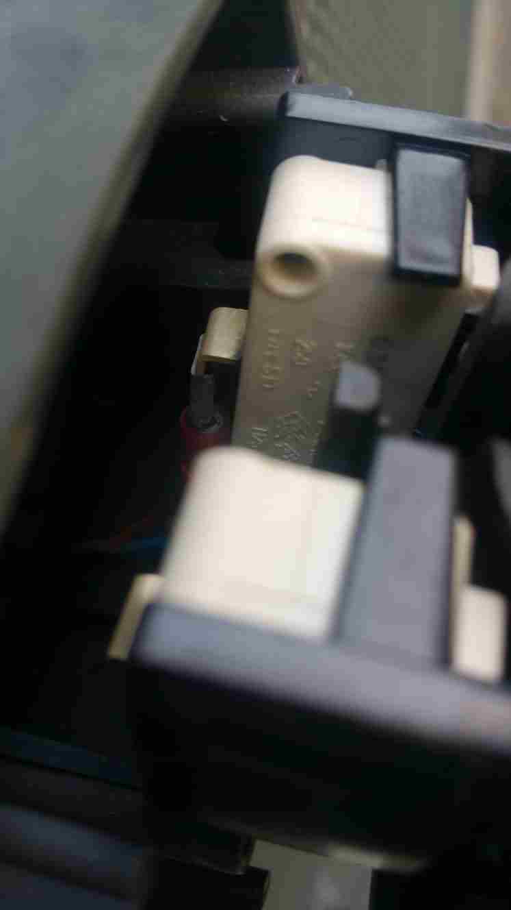

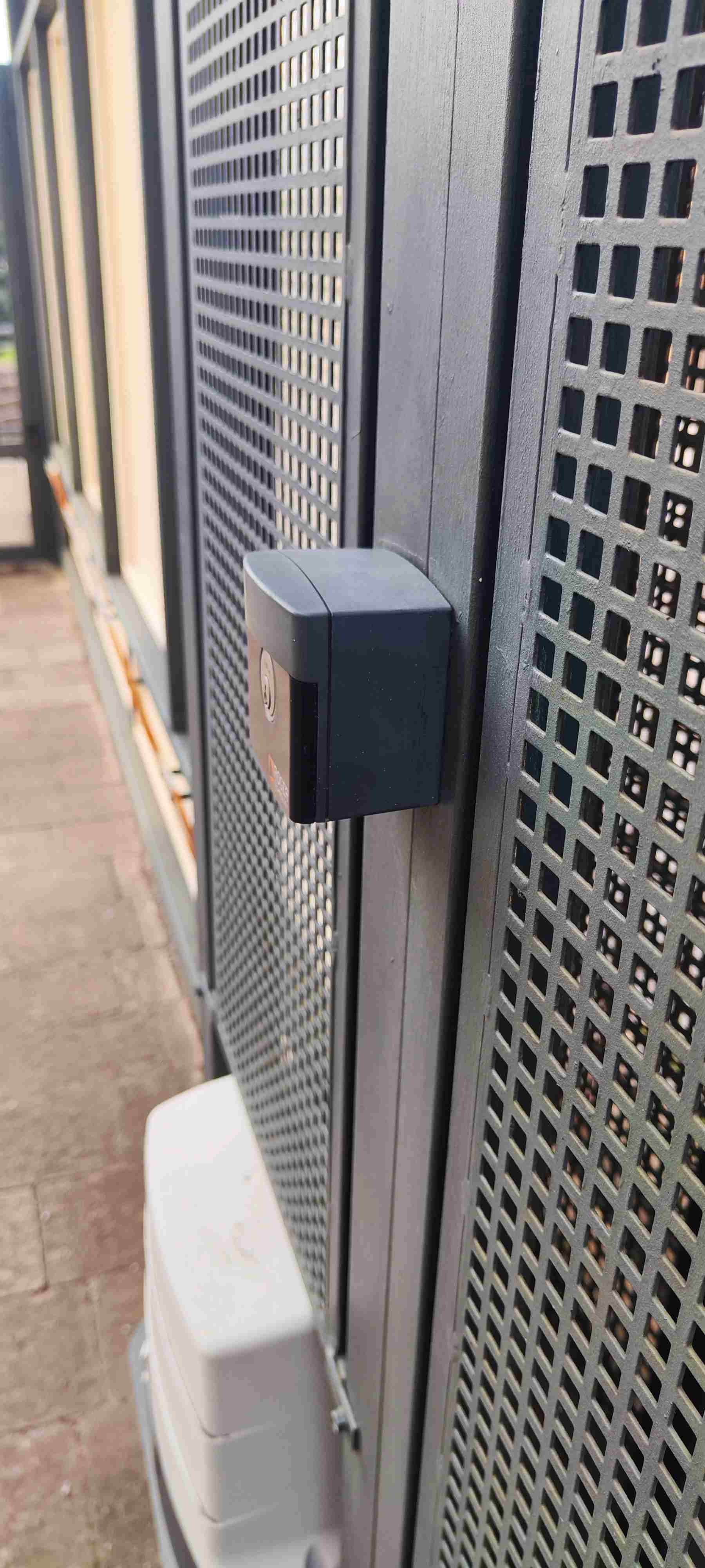

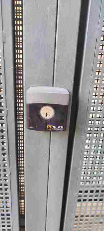

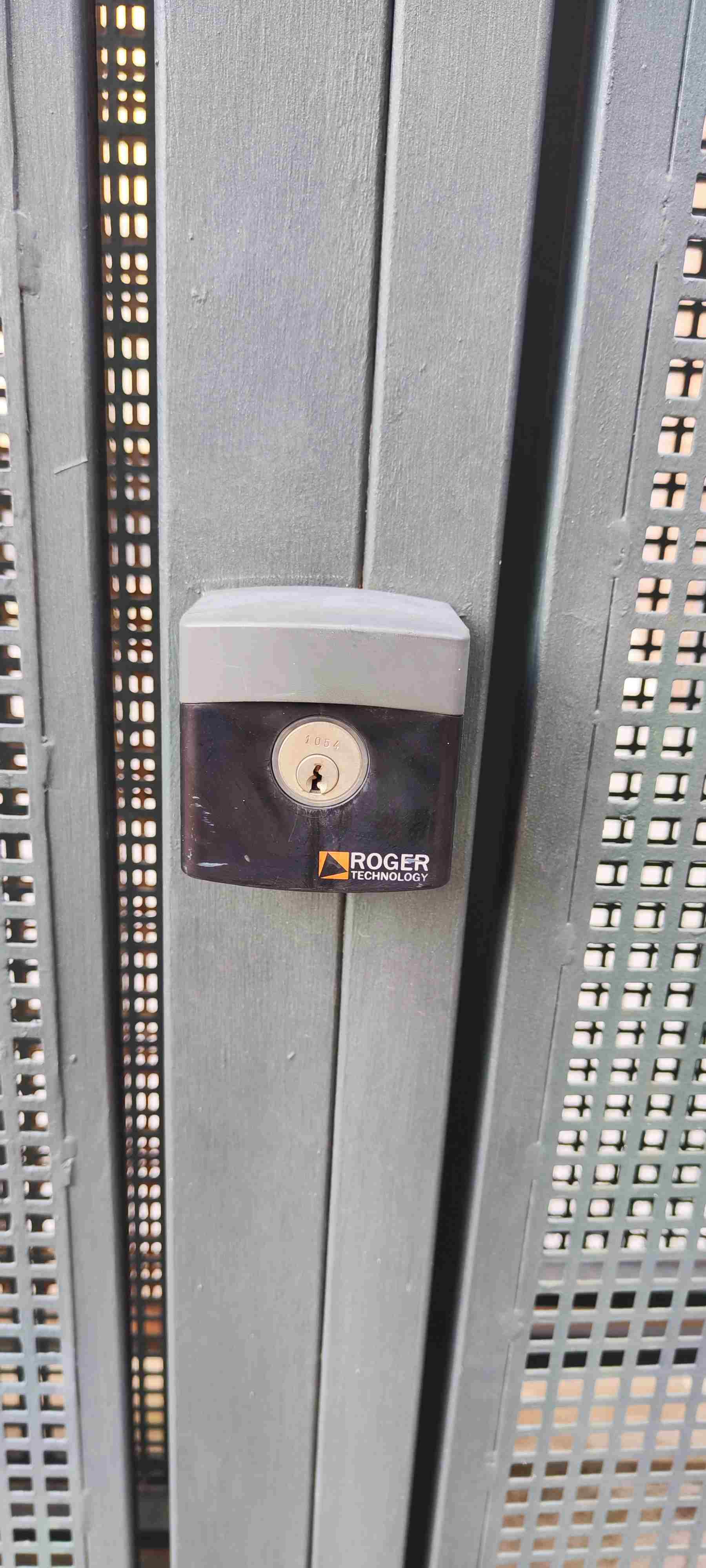

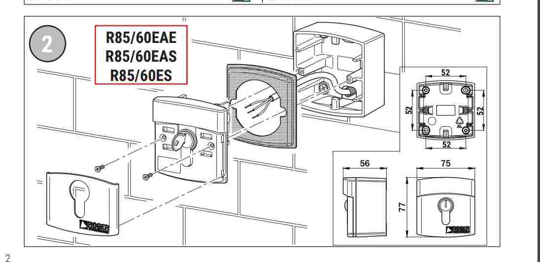

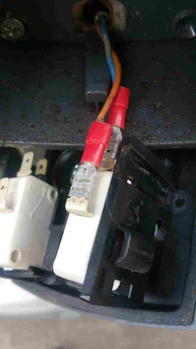

Cambio cilindro serratura Roger technology
Salve, vorrei cambiare il cilindro di questo comando manuale del cancello, però non capisco come smontare senza fare danni. L'unica cosa che ho visto, sono quattro piccoli vuoti laterali sulla parte laterale della copertura in plastica frontale, forse sono i punti da spingere con un piccolo cacciavite?
1 ora fa, mrbull ha scritto:
forse sono i punti da spingere con un piccolo cacciavite?
Devi procurarti le istruzioni di montaggio.
Manuale
Modificato: da NovellinoXX
Grazie Novellino XX, scaricate le istruzioni 🤗🖐️
Ciao mrbull,
oltre a svitare le viti una volta tolto il coperchio, devi avere anche la chiave perché il selettore ha il blocco di antimanomissione
11 ore fa, ROBY 73 ha scritto:
Ciao mrbull,
oltre a svitare le viti una volta tolto il coperchio, devi avere anche la chiave perché il selettore ha il blocco di antimanomissione
Grazie ROBY 73, non essendo un professionista del settore, sono armato solo di buona volontà e manualità, per cui,
 mi potresti indicare che tipo di chiave mi occorre? perchè nelle istruzioni del mio selettore non viene menzionata.
Modificato: da mrbull
25 minuti fa, mrbull ha scritto:
 mi potresti indicare che tipo di chiave mi occorre? perchè nelle istruzioni del mio selettore non viene menzionata.
La chiave e' quella che usi per aprire; giri il cilindro in una determinata posizione e si fila tutto.
Senza quella chiave sarebbe troppo facile per i malintenzionati. 😀
Modificato: da NovellinoXX
12 ore fa, NovellinoXX ha scritto:
La chiave e' quella che usi per aprire; giri il cilindro in una determinata posizione e si fila tutto.........
Esatto.
Facci sapere come va
Il 20/6/2023 alle 23:26 , ROBY 73 ha scritto:
Esatto.
Facci sapere come va
Certamente.
Il 19/6/2023 alle 19:06 , mrbull ha scritto:
senza fare danni
Che se poi si rompe non farti troppi pensieri....anche perchè ho tutto il sospetto che il solo cilindro costa quanto tutto un nuovo selettore a chiave di altro marchio
Ho aperto il selettore, e per mia fortuna gli interruttori era usciti  fuori sede.Il cilindro funziona perfettamente. Guasto risolto grazie alle vostre istruzioni
Il 20/6/2023 alle 23:26 , ROBY 73 ha scritto:
Esatto.
Facci sapere come va
Certamente.
51 minuti fa, mrbull ha scritto:
............Il cilindro funziona perfettamente. Guasto risolto grazie alle vostre istruzioni
Ottimo, ciao prego
Ho aperto il selettore, e per mia fortuna gli interruttori era usciti  fuori sede.Il cilindro funziona perfettamente. Guasto risolto grazie alle vostre istruzioni
Il 20/6/2023 alle 23:26 , ROBY 73 ha scritto:
