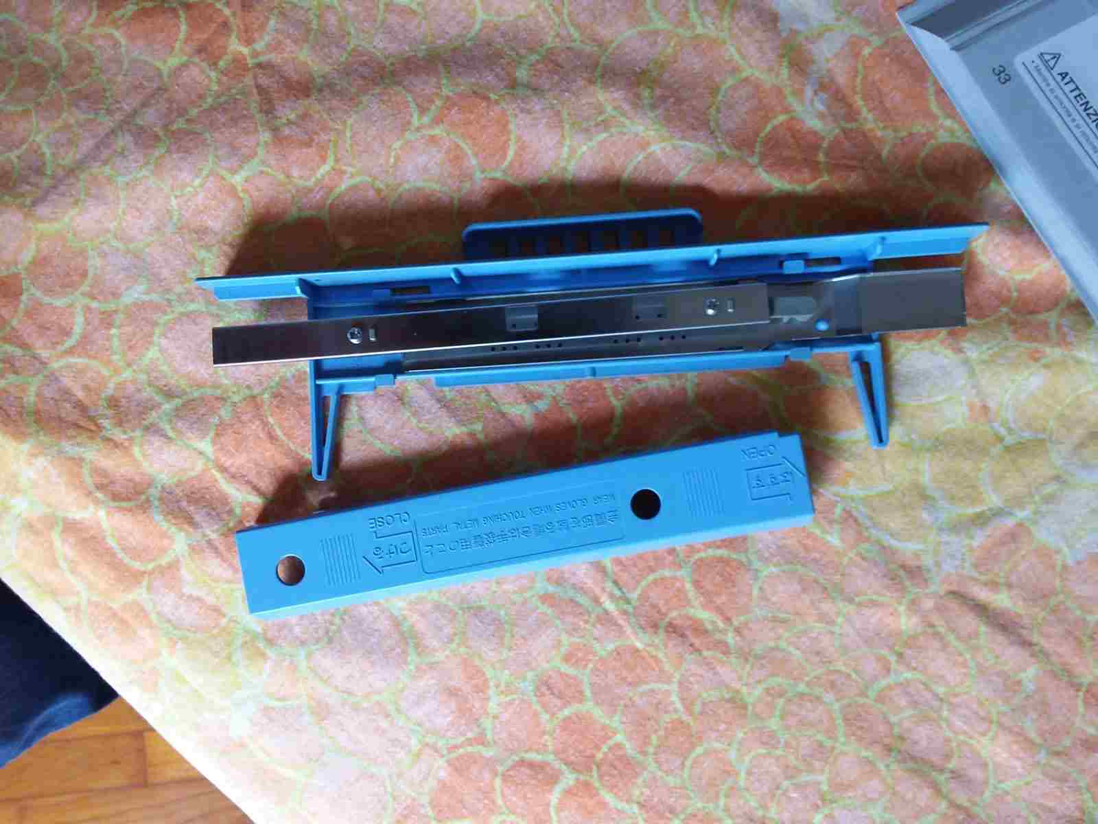

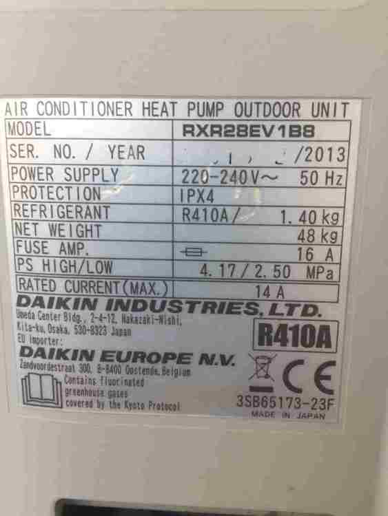

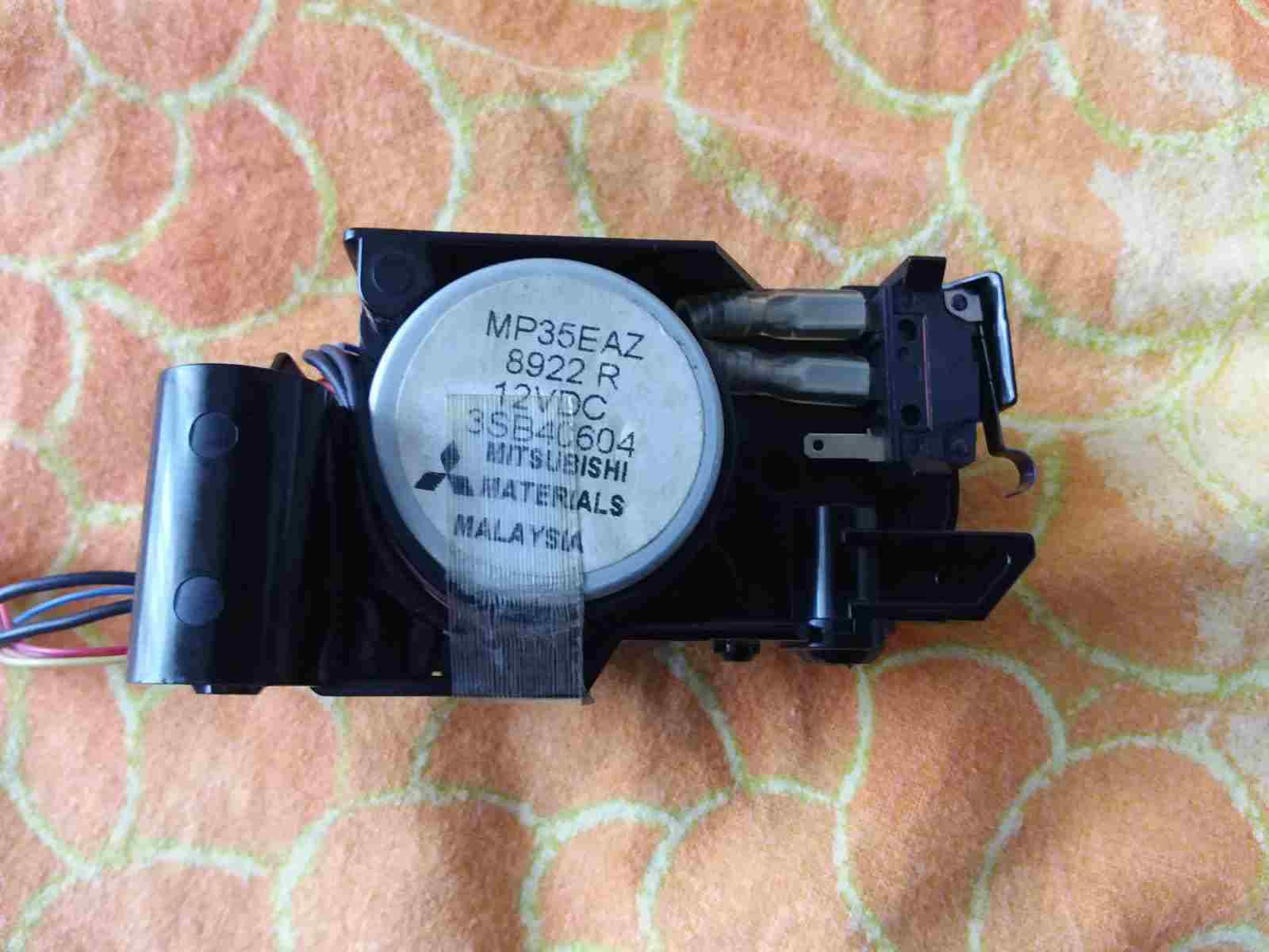

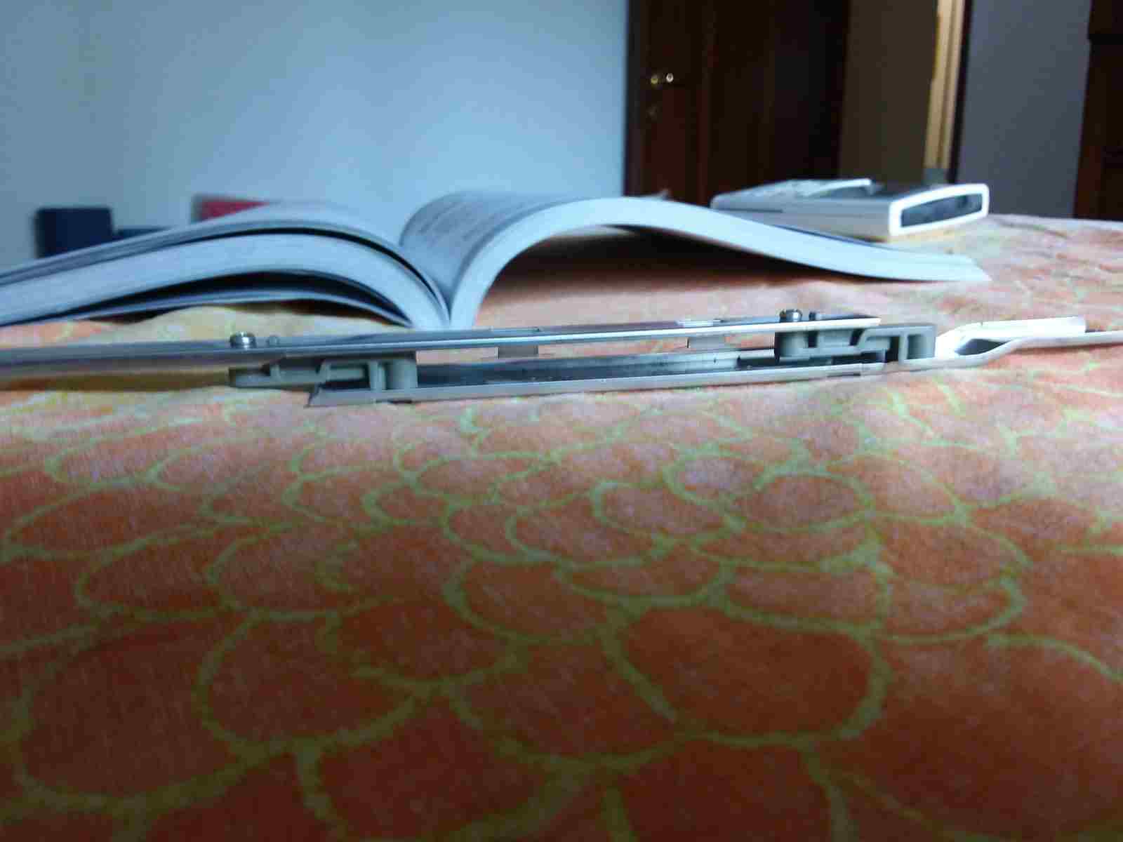

Componente sconosciuto!
Buona sera
Volendo fare una cortesia ad un vicino di casa anziano, sono andato a pulirgli i filtri del climatizzatore. Lui mi ha subito detto, però, vedi che ci ho provato pure io ma non si accende più, probabilmente non ho rimontato il tutto correttamente. Incuriosito ho smontato i filtri e dietro ad essi ho smontato un ulteriore particolare ad incastro che mi sembra un fusibile/protezione da surriscaldamento. Si tratta di due lamine metalliche sagomate sovrapposte che, in origine, erano elettricamente connesse da quattro fili sottili a mo' di fusibile.
Il climatizzatore è un Daikin, il modello è uno dei seguenti 4 (riportato su manuale):
- FTXS20K2V1B
- FTXS25K2V1B
- CTXS15K2V1B
- CTXS35K2V1B
Mi verrebbe voglia di cortocircuitare le due lamine per vedere se il clima si rimette in moto, ma prima gradirei, cortesemente, una vostra opinione in merito.
Come si chiama il particolare di cui allego le immagini?
Grazie anticipate di qualsiasi aiuto/supporto.
M1Nicola
Aggiungo una variazione in quanto il manuale fornitomi era errato; i codici riportati sul manuale corretto sono:
- DTXR28EV19B
- DTXR42EV19B
- DTXR50EV19B
Grazie, saluti.
M1Nicola
Xxxxbazookaxxxx
Una foto allo split e alla targhetta se presente?
Perchè quel filtro credo sia ionizzatore Daikin non è e i modelli
5 hours ago, M1Nicola said:
DTXR28EV19B
- DTXR42EV19B
- DTXR50EV19B
Daikin non sono.
Se si tratta di mono split va bene anche la targhetta unità esterna se non presente sullo split,da li si ricava marca e modello,se possibile.
Modificato: da Xxxxbazookaxxxx
Innanzitutto grazie per la risposta.
Ok per le info, recupero dati e inserisco quanto serve.
Grazie, saluti.
M1Nicola
Innanzitutto grazie per la risposta.
Ok per le info, recupero dati e inserisco quanto serve.
Grazie, saluti.
M1Nicola
Unità esterna.jpeg
Buongiorno, questa è dell'unità esterna, può bastare?
Grazie, saluti.
M1Nicola
Secondo me e' un lucchetto; c'e' scritto OPEN/CLOSE.
Open Close indica la modalità per estrarre il componente metallico dal supporto plastico che va inserito nello split.
Da profano in materia "clima" mi da l'impressione di fungere da "fusibile" o protezione termica......... sono due supporti metallici collegati elettricamente da 4 fili sottili (ora interrotti!) a mo di fusibile. E' anche vero che se fosse un fusibile ne basterebbe uno!!!! A sto punto potrebbe essere il filtro ionizzatore che, essendo interrotto, non abilita il funzionamento della macchina.
Posso rischiarmi di ponticellarlo per fare un test?
Grazie, saluti
M1Nicola
Dumah Brazorf
Perchè ponticellare? Non mi sembra rotto. Rimettilo al suo posto!
Ripercorri i passi che il tizio ha fatto per pulire, magari non ha riagganciato bene qualcosa.
Poi è tutto morto o magari fa beep ma non parte?
Parti dalle basi. Non è che quest'anno non l'ha ancora acceso e ha staccato la corrente?
Il telecomando magari ha le batterie scariche, vedi se puoi azionare lo split da un comando manuale.
Modificato: da Dumah Brazorf
Ok, seguo i tuoi consigli, effettivamente mi sono fidato ciecamente di quello che mi ha riferito e non ho fatto neppure un tentativo!!! (che pivello!!!)
Grazie, vi ragguaglio.......
M1Nicola
Magari c'e' un micro e senza quella chiusura non da' consenso.
Modificato: da NovellinoXX
Xxxxbazookaxxxx
Adesso,cosa succede quando accendi lo split?led operativo fisso,lampeggia,non si accende nulla?
Lo split si apre oppure no?
Dal manuale quel dispositivo e' lo streamer.
Purtroppo devo attendere la prox settimana per riscontri, proprietario fuori casa.
Vi tengo aggiornati..........
M1Nicola
Buongiorno
Fatte le prove del caso ed ho riscontrato problemi a questo motorino che comanda l'apertura del pannello frontale.
Praticamente lui "sgrana" al suo interno (gli atri ingranaggi di comando e demoltiplica sono ok) e non compie completamente il suo ciclo impedendo, a volte, la completa apertura dell'aletta di ventilazione inferiore.
Per il resto la macchina funziona.
Oro sto vedendo dove reperire il particolare; ho constatato che c'è roba di concorrenza, dovrò capire cosa e dove acquistare.
Un saluto, M1Nicola
Motore apertura pannello Daikin.jpeg
Dumah Brazorf
Dici ingranaggi nel motorino o ce ne sono altri al di fuori?
In rete è pieno di motorini dati per compatibili con quello.
Modificato: da Dumah Brazorf
Ho tolto il motorino e girandolo a mano si sente che sgrana
I due ingranaggi esterni sono ok
Ho visto che anche Amazon li vende!
Appena posso mi ci dedico e vedo cosa scegliere.
Grazie, saluti
  • 4 weeks later...
Buon pomeriggio
Sostituito motorino, tutto ok.
Grazie per il supporto ricevuto. Saluti, M1Nicola
