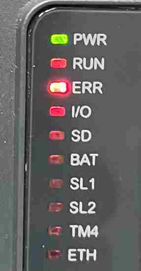

M241 errore “apertura della connessione al PLC non riuscita”
Buonasera,
ho il PLC In oggetto in funzione da 4 anni che nell’ultimo mese mi ha dato l’errore citato in oggetto.
Quando sull’HMI compare la scritta sul PLC lampeggia la spia di errore.
A qualcuno è capitato ?
Sapete (penso sia un problema hardware) che ti problema possa essere ?
Modificato: da iAlexx
Dipende da come lampeggia , cerca il manuale della CPU e verifica il tipo di errore
Oppure collegati online
zanellatofabio
Ciao, il messaggio lo da il pannello solo per dirti che non riesce a collegarsi al plc.
Non è questo messaggio che rappresenta il problema, è solo una conseguenza del plc in errore.
Se hai il software e il progetto ti puoi collegare e vedere nella diagnostica cosa causa l'errore.
Personalmente mi è già successo un paio di volte che un M241 andava in errore sporadicamente e senza un motivo, alla fine la soluzione è stata sostituire il plc.
6 ore fa, zanellatofabio ha scritto:
Ciao, il messaggio lo da il pannello solo per dirti che non riesce a collegarsi al plc.
Non è questo messaggio che rappresenta il problema, è solo una conseguenza del plc in errore.
Se hai il software e il progetto ti puoi collegare e vedere nella diagnostica cosa causa l'errore.
Personalmente mi è già successo un paio di volte che un M241 andava in errore sporadicamente e senza un motivo, alla fine la soluzione è stata sostituire il plc.
Grazie.
Non ho modo purtroppo di collegarmi al PLC.
Anche a me ha dato questa anomalia un paio di volte nell’ultimo mese, e l’ultima volta non è più ripartito.
Come immaginavo sarà qualche problema hardware e andrà sostituito.
Grazie per l’interessamento anche dell’utente @cervelletto
  • 2 weeks later...
Il 21/6/2023 alle 14:14 , zanellatofabio ha scritto:
Ciao, il messaggio lo da il pannello solo per dirti che non riesce a collegarsi al plc.
Non è questo messaggio che rappresenta il problema, è solo una conseguenza del plc in errore.
Se hai il software e il progetto ti puoi collegare e vedere nella diagnostica cosa causa l'errore.
Personalmente mi è già successo un paio di volte che un M241 andava in errore sporadicamente e senza un motivo, alla fine la soluzione è stata sostituire il plc.
stessa cosa e con il PLC che va in blocco e come dici senza apparente motivo .. ho dovuto anch'io sostituire il PLC,
unica cosa è che era un PLC dei kit promozionali e con uscita CAN, magari era un "ricondizionato",
per il resto e per il mio utilizzo è un ottimo PLC
