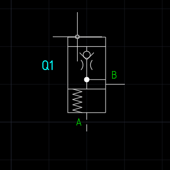

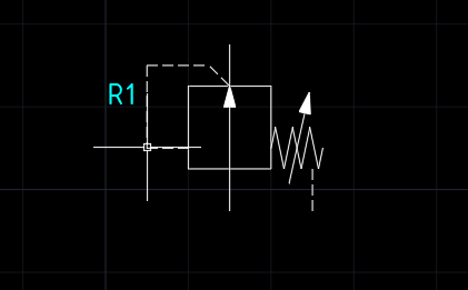

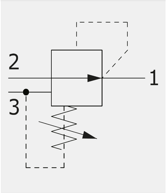

gtsolid Inserito: 21 giugno 2023 Segnala Share Inserito: 21 giugno 2023 Ciao a tutti, ho una pompa che manda con una certa pressione e portata. Vorrei regolare su un ramo ad una pressione inferiore. Vorrei usare una regolatrice di pressione. Il blocco corretto e' quello in oggetto? mi sembra strano non abbia uno spurgo per la parte di flusso eccedente. Link al commento Condividi su altri siti More sharing options...
reka Inserita: 21 giugno 2023 Segnala Share Inserita: 21 giugno 2023 quello è il simbolo, la linea tratteggiata rappresneta il recupero del flusso in eccesso, di solito rientra nel serbatoio.. cercane un modello online e vedi com'è fatto in realtà Link al commento Condividi su altri siti More sharing options...
gtsolid Inserita: 23 giugno 2023 Autore Segnala Share Inserita: 23 giugno 2023 Un modello in italia diffuso? Sto guardando Danfoss ma non riesco a trovarlo in mezzo a tutto il valvolame Link al commento Condividi su altri siti More sharing options...
luigi69 Inserita: 24 giugno 2023 Segnala Share Inserita: 24 giugno 2023 (modificato) Ciao GT , posso sbagliarmi , m a forse quello è il simbolo di una massima pressione una riduttrice deve avere un piccolo "trafilamento" che inevitabilmente ti consuma una certa portata, minima, dovrebbe essere questa Modificato: 24 giugno 2023 da luigi69 errori ortografia Link al commento Condividi su altri siti More sharing options...
gtsolid Inserita: 25 giugno 2023 Autore Segnala Share Inserita: 25 giugno 2023 Esatto, mi aspettavo un trafilamento. Dove posso trovare un blocco simile? Link al commento Condividi su altri siti More sharing options...
luigi69 Inserita: 26 giugno 2023 Segnala Share Inserita: 26 giugno 2023 su SPAC ho queste simbologie , anche a cartuccia Cosa usi per disegnare ? piuttosto puoi farti un blocco tu modificando quella di massima pressione , aggiungendo il trafilamento Link al commento Condividi su altri siti More sharing options...
