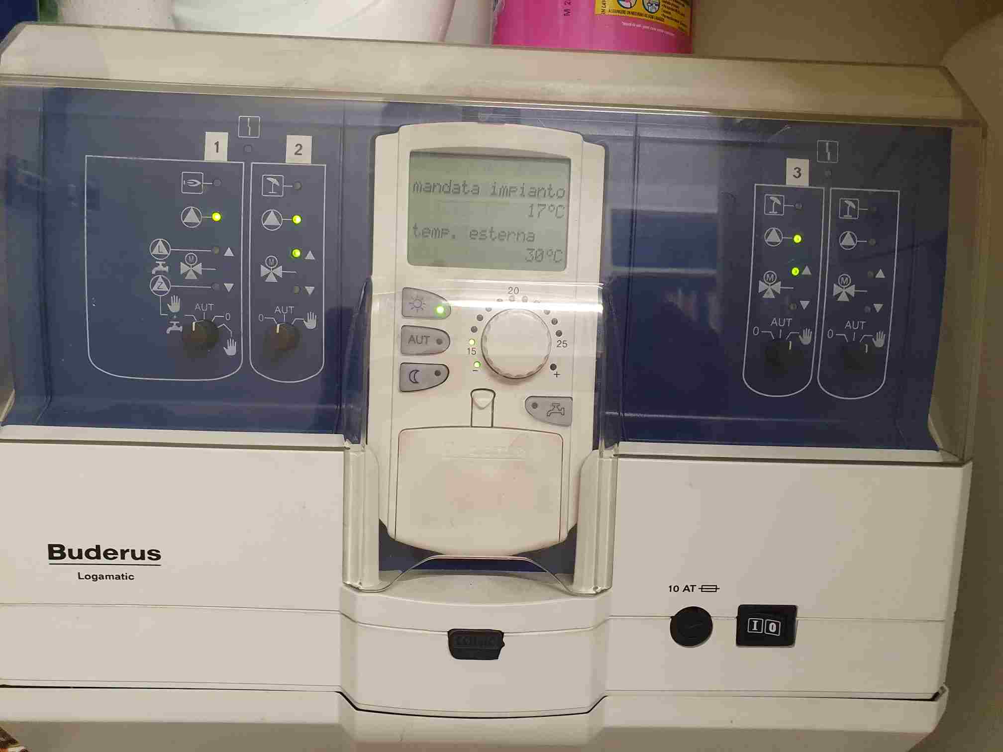

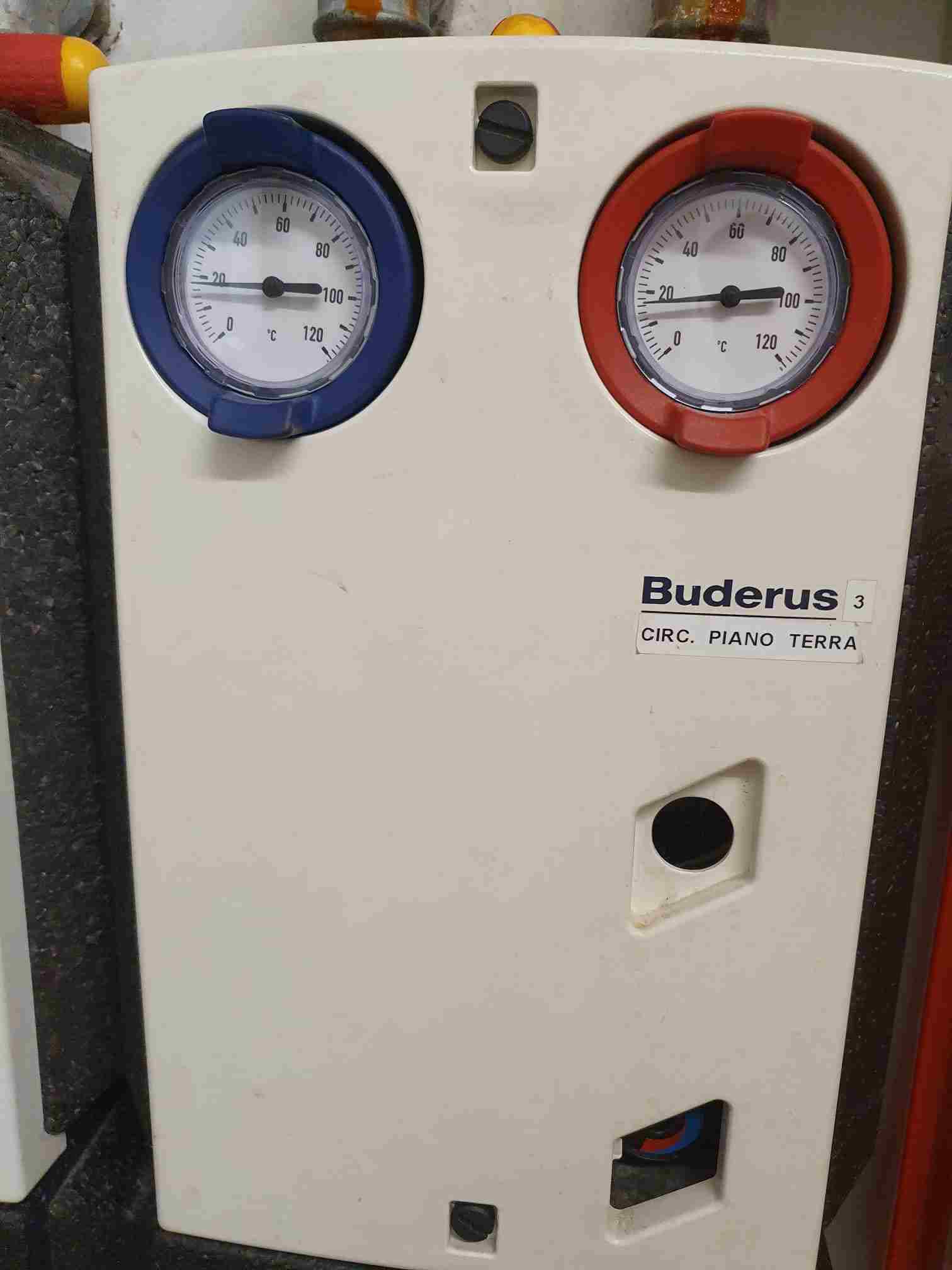

problema alla temperatura acqua raffredamento
Buongiorno, ho un impianto di raffredamento a pavimento su abitazione a due piani. La temperatura dell'acqua impostata sulla macchina esterna (Daikin) è di 14 gradi, ma la mandata sui circuiti interni non scende al di sotto di 16/17 gradi. Non riesco a trovare il rimedio. Potrebbe essere che si sia scaricato il gas refrigerante sulla macchina esterna? Grazie mille per i vostri consigli
WhatsApp Image 2023-06-21 at 10.38.31(1).jpeg
WhatsApp Image 2023-06-21 at 10.38.31.jpeg
