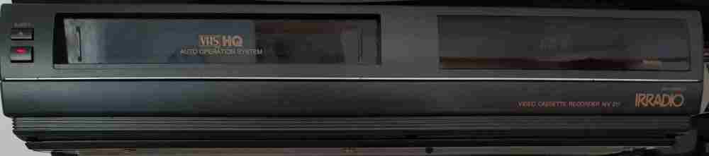

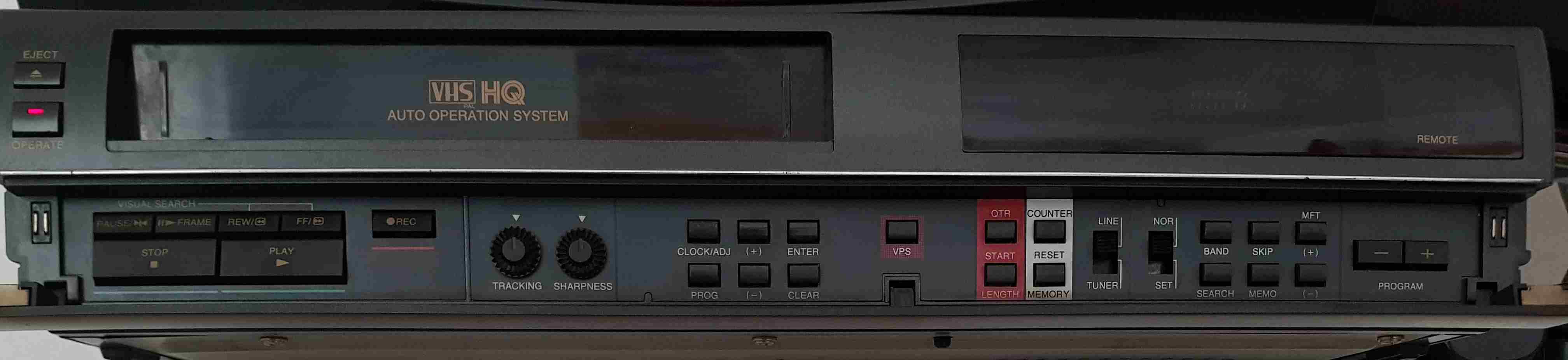

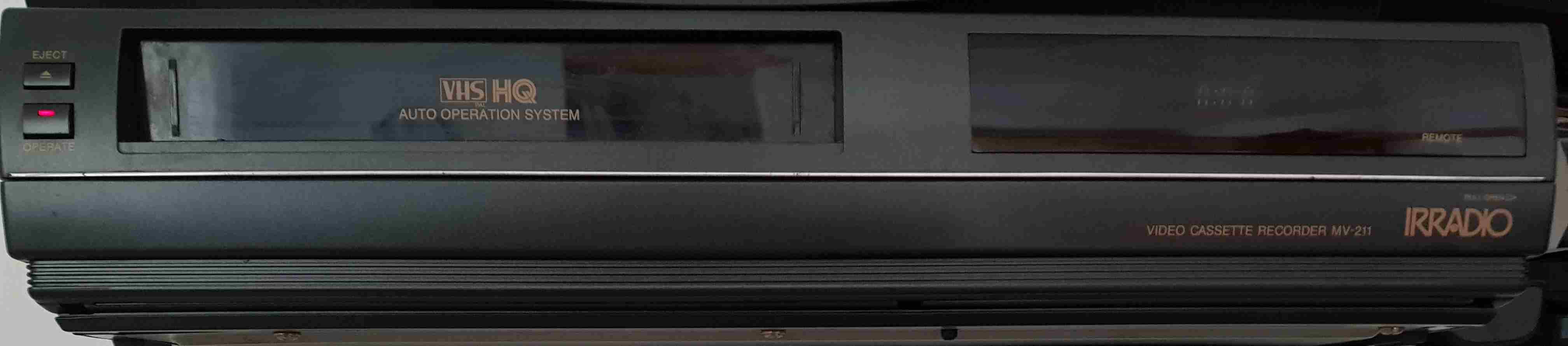

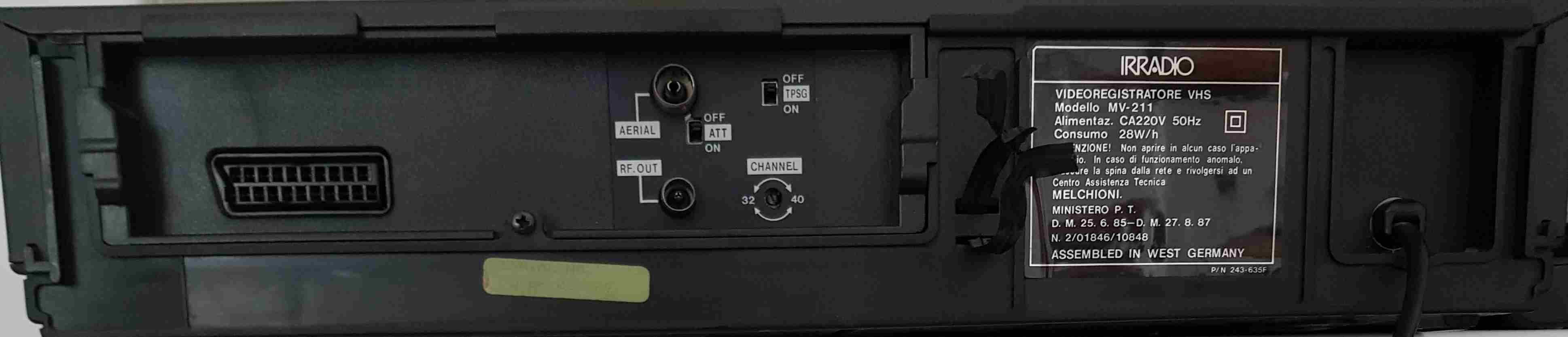

Richiesta Informazioni Irradio MV-211
Buongiorno,
Sono in possesso di un vecchio VCR Irradio mod. MV-211 con alcuni problemi di meccanica / elettronica.
Vorrei sapere se qualcuno di voi possiede un manuale di riparazione o qualche informazione su modelli "compatibili".
Che problemi ha ?
Dovrebbe essere un Funai
  • 7 months later...
Buonasera, non mi era arrivata notifica della risposta.
Ho dato una sistemata generale al videoregistratore ma il problema che permane è dato dal non funzionamento del REW e dell' FF.
L'ingranaggio, infatti, non arriva quasi mai a fine corsa.
Di seguito un video di esempio:
Video Meccanica
Grazie molte
Manca l'attrito che fa muovere correttamente l' Idler (l'ingranaggio citato)
Per usura o eccesso di grasso.
Puoi smontarlo, aprire la parte con la molla, e migliorare l'attrito in due modi, o rinforzando la molla, allungandola, o rigando (con un cacciavite) con alcuni raggi la parte in plastica formata da cerchi concentrici stampati.
