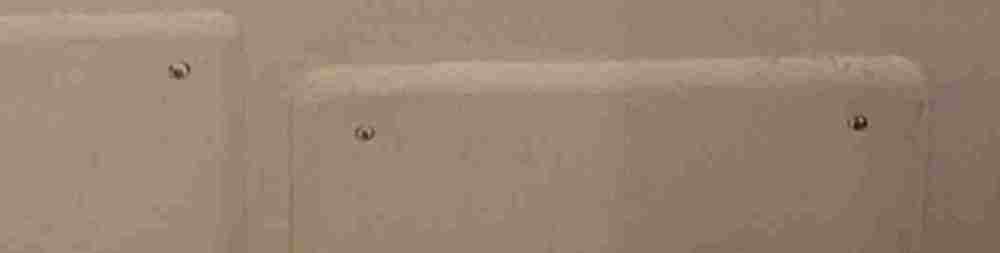

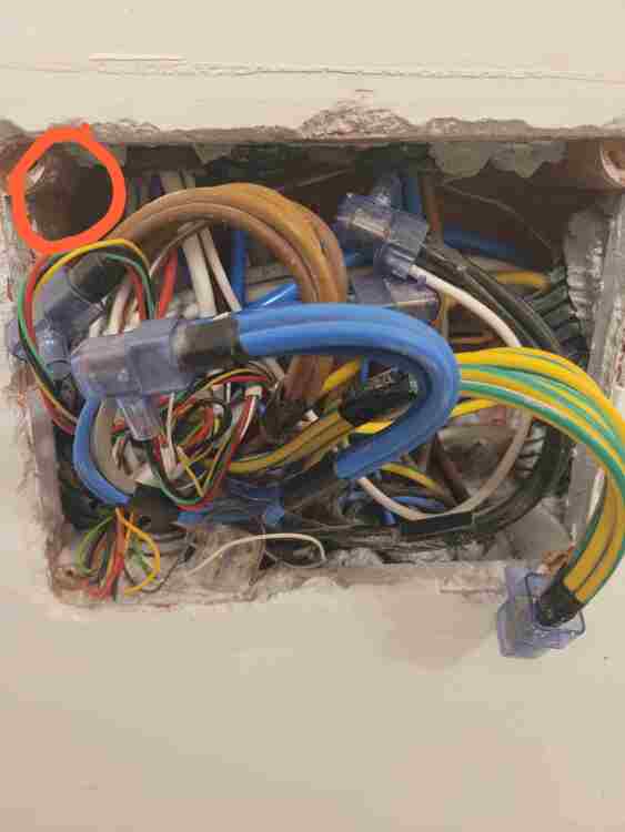

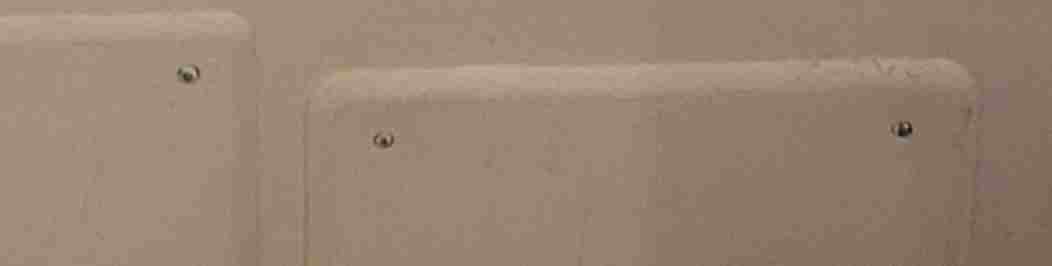

Gianluigi123 Inserito: 23 giugno 2023 Segnala Inserito: 23 giugno 2023 Buongiorno, ho necessità di inserire un corrugato tra due scatole adiacenti attualmente cablate con tutti i fili La modifica mi è necessaria e non posso utilizzare l'unico corrugato con cui comunicano. Le scatole sono quasi attaccate. Come mi consigliate di procedere per non fare danni ai cablaggi? Vi invio le foto di dove vorrei inseriee il corrugato Grazie in anticipo
reka Inserita: 23 giugno 2023 Segnala Inserita: 23 giugno 2023 tra i tue coperchi c'è pochissimo spazio, io romperei l'intonaco e farei passare quello che serve con una guainetta.. poi stucco.
Gianluigi123 Inserita: 23 giugno 2023 Autore Segnala Inserita: 23 giugno 2023 5 minuti fa, reka ha scritto: tra i tue coperchi c'è pochissimo spazio, io romperei l'intonaco e farei passare quello che serve con una guainetta.. poi stucco. Dici che rompendo l'intonaco e ristuccando non ho problemi nel richiudere i coperchi?
reka Inserita: 23 giugno 2023 Segnala Inserita: 23 giugno 2023 dipende cosa ci devi far passare, io scanalerei in modo che poi basti una stuccata.. alla fine si vedrà ben poco vista la vicinanza tra i due coperchi
Gianluigi123 Inserita: 23 giugno 2023 Autore Segnala Inserita: 23 giugno 2023 1 minuto fa, reka ha scritto: dipende cosa ci devi far passare, io scanalerei in modo che poi basti una stuccata.. alla fine si vedrà ben poco vista la vicinanza tra i due coperchi Ci devo fare passare due corrugati da 16
mrgianfranco Inserita: 23 giugno 2023 Segnala Inserita: 23 giugno 2023 Molto probabilmente se levi il tappino che hai cerchiato di arancione vedrai che cemento ce ne sarà poco e niente, quindi con uno scalpellino piccolo o un vecchio cacciavite dai due colpetti e uscirai nel tappino gemello corrispondente sull'altra scatola..e non hai bisogno di mettere corrugati son solo 4 centimetri!
max.bocca Inserita: 23 giugno 2023 Segnala Inserita: 23 giugno 2023 Io prima di tutto mi preoccuperei del passaggio della treccia telefonica insieme ai cavi elettrici. Poi mettere due tubi da 16 con una punta da 20 in diagonale dalle due scatole si riesce, a mo di fresa...
Gianluigi123 Inserita: 23 giugno 2023 Autore Segnala Inserita: 23 giugno 2023 1 ora fa, max.bocca ha scritto: Io prima di tutto mi preoccuperei del passaggio della treccia telefonica insieme ai cavi elettrici. Poi mettere due tubi da 16 con una punta da 20 in diagonale dalle due scatole si riesce, a mo di fresa... La linea telefonica è da sempre insieme a quella elettrica. È chiaro che fa pena, ma funziona tutto senza disturbi 1 ora fa, mrgianfranco ha scritto: Molto probabilmente se levi il tappino che hai cerchiato di arancione vedrai che cemento ce ne sarà poco e niente, quindi con uno scalpellino piccolo o un vecchio cacciavite dai due colpetti e uscirai nel tappino gemello corrispondente sull'altra scatola..e non hai bisogno di mettere corrugati son solo 4 centimetri! Ottimo, grazie
reka Inserita: 23 giugno 2023 Segnala Inserita: 23 giugno 2023 il problema non credo siano i disturbi ma un eventuale guasto sulla 230V, devi essere sicuro che il doppino sia isolato per questa tensione se lo fai viaggiare assieme
Gianluigi123 Inserita: 23 giugno 2023 Autore Segnala Inserita: 23 giugno 2023 57 minuti fa, reka ha scritto: il problema non credo siano i disturbi ma un eventuale guasto sulla 230V, devi essere sicuro che il doppino sia isolato per questa tensione se lo fai viaggiare assieme Scusami non ho capito se ci fosse un guasto sulla 230 e la linea telefonica non fosse isolata, quali problemi intravedi? Grazie
reka Inserita: 23 giugno 2023 Segnala Inserita: 23 giugno 2023 non faccio ipotesi iellatrici, dico solo che i conduttori che viaggiano assieme devono essere isolati per la massima tensione che vi circola.. quindi cavi di rete, telefonici, 12V che sono per basse tensioni devono essere specificatamente isolati per 230, 400V per poterli usare nelle stesse condotte e scatole
Gianluigi123 Inserita: 23 giugno 2023 Autore Segnala Inserita: 23 giugno 2023 23 minuti fa, reka ha scritto: non faccio ipotesi iellatrici, dico solo che i conduttori che viaggiano assieme devono essere isolati per la massima tensione che vi circola.. quindi cavi di rete, telefonici, 12V che sono per basse tensioni devono essere specificatamente isolati per 230, 400V per poterli usare nelle stesse condotte e scatole Quelli sono cavi telefonici standard che finisco nella rj11... È ovvio che non è a regola d'arte, passano nello stesso corrugato. Non mi sembrano isolati tu che dici ?
