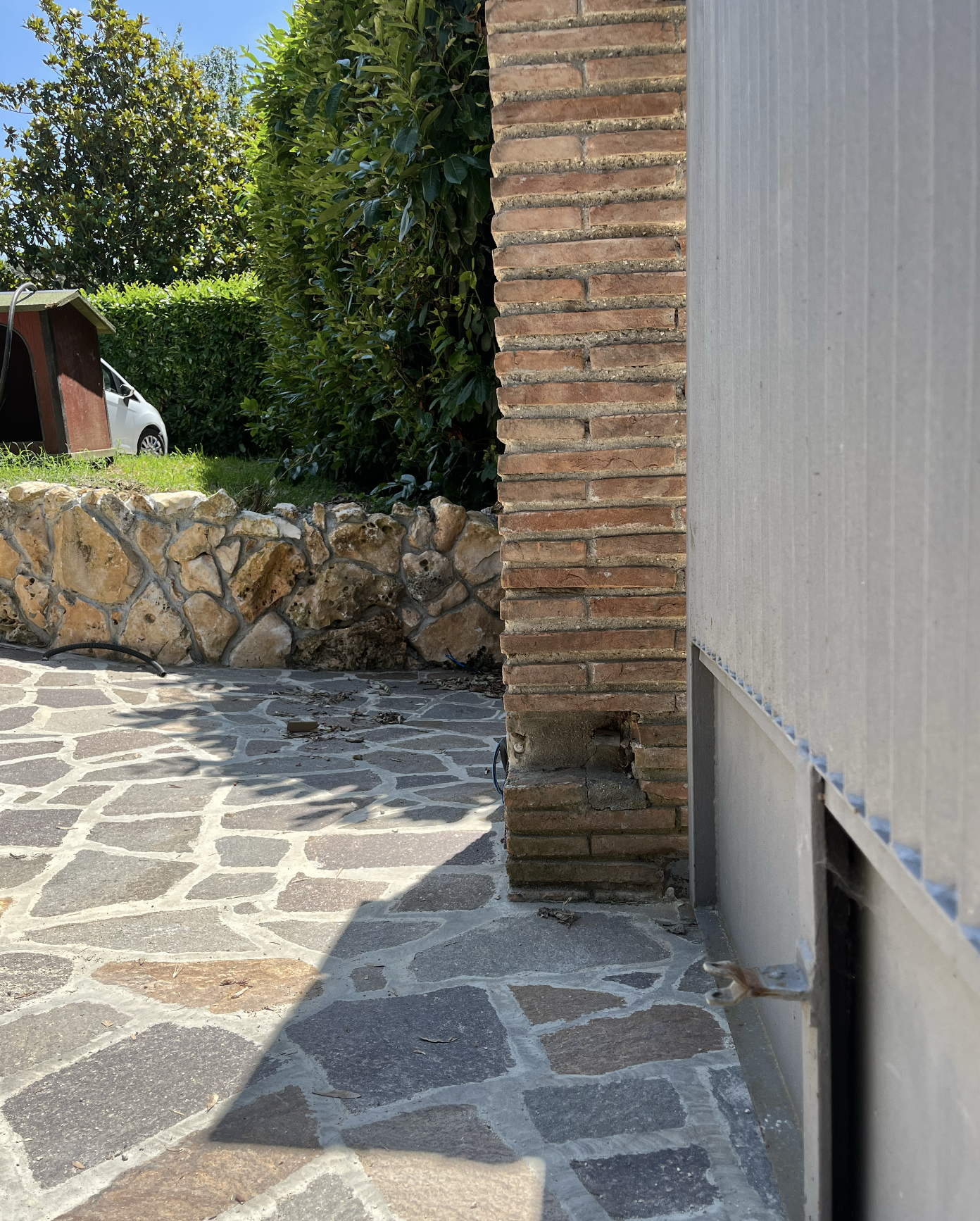

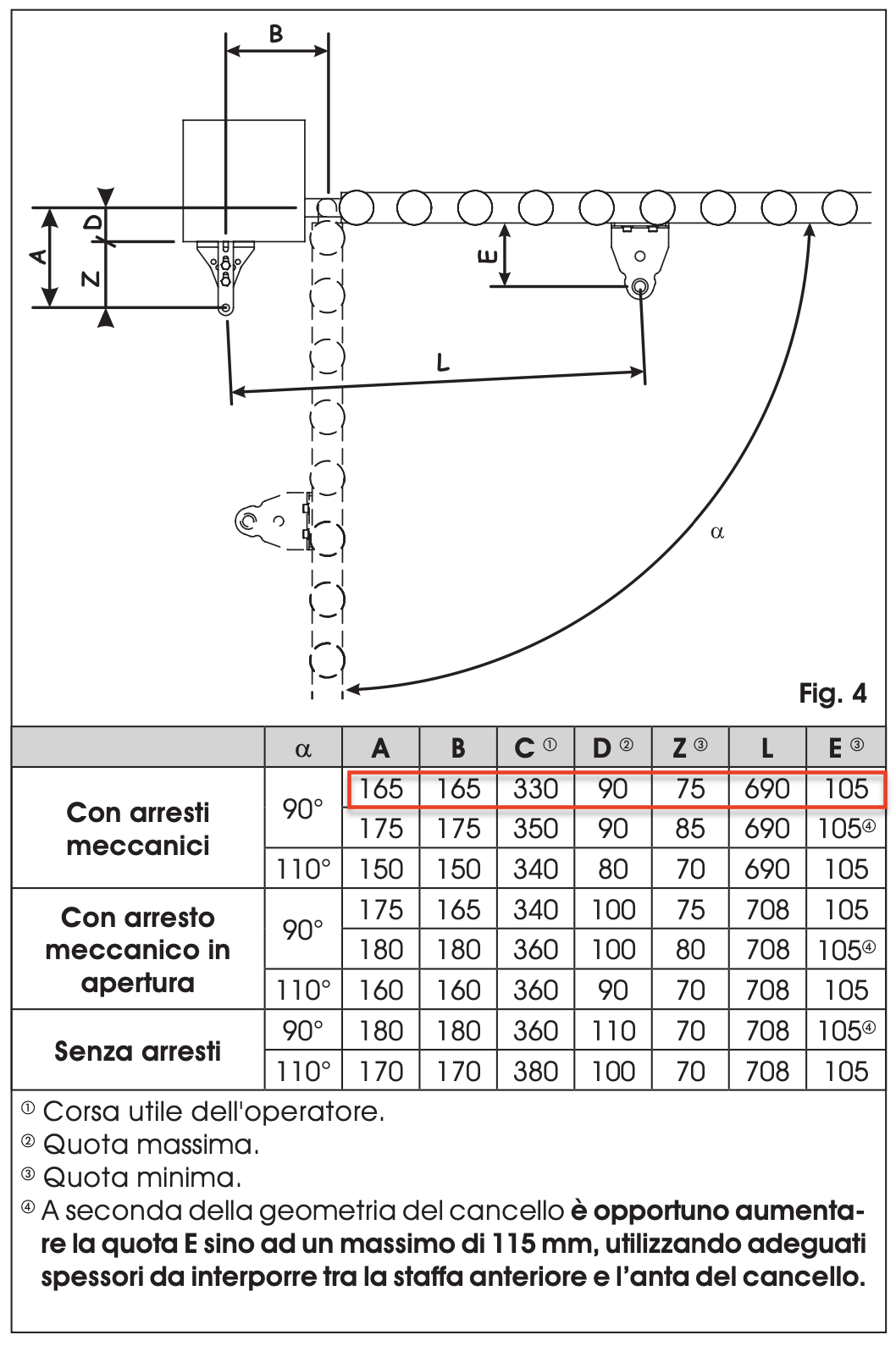

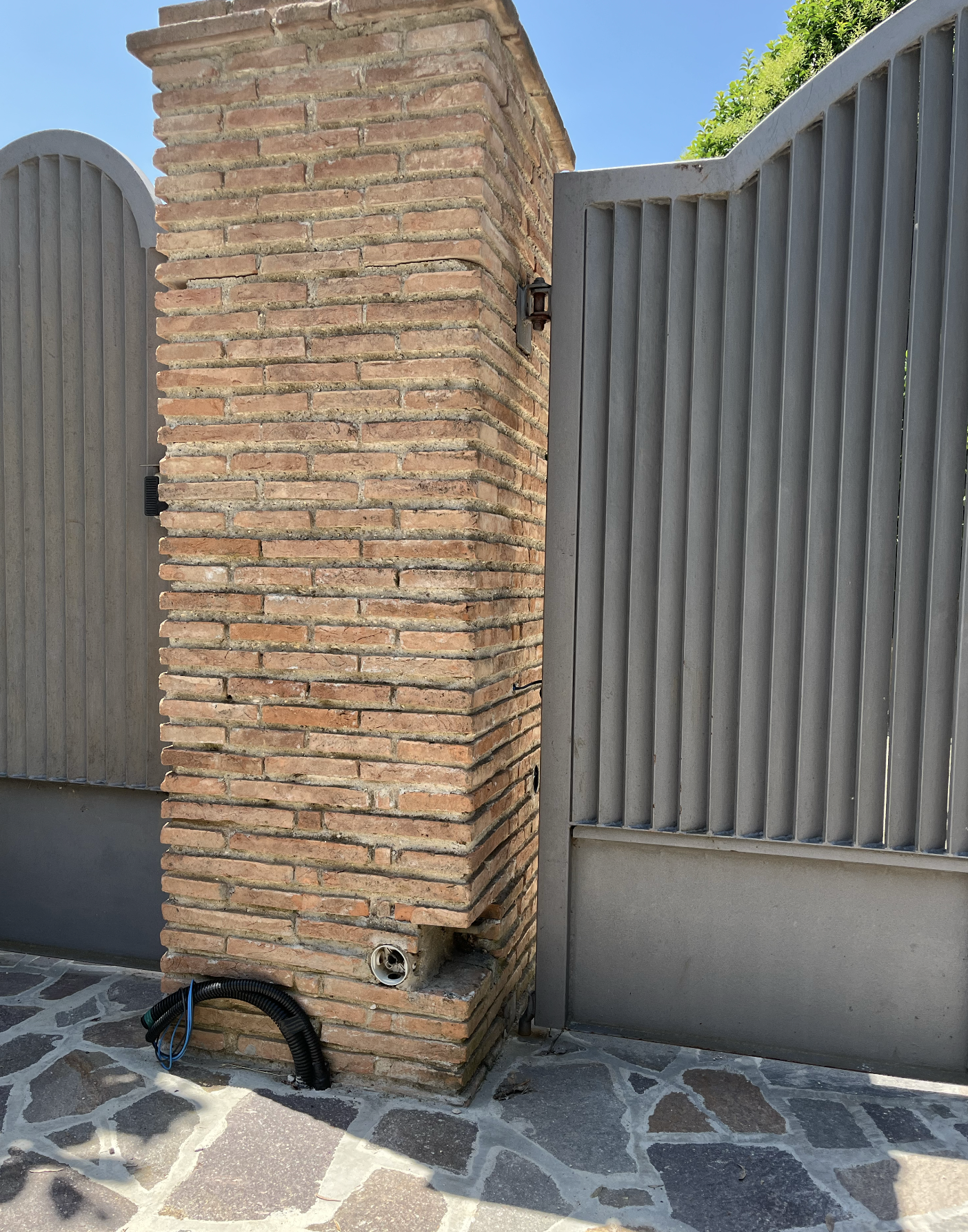

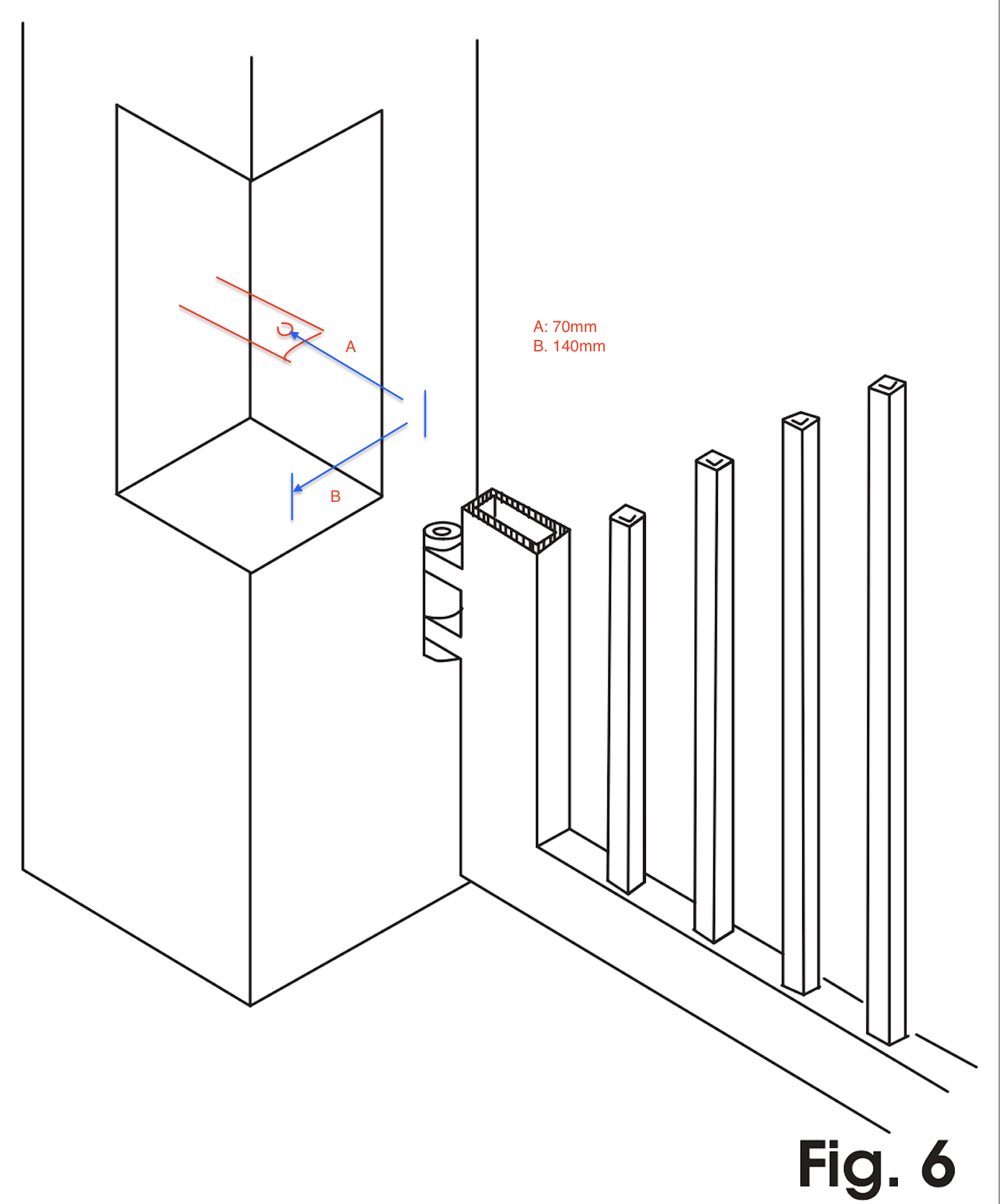

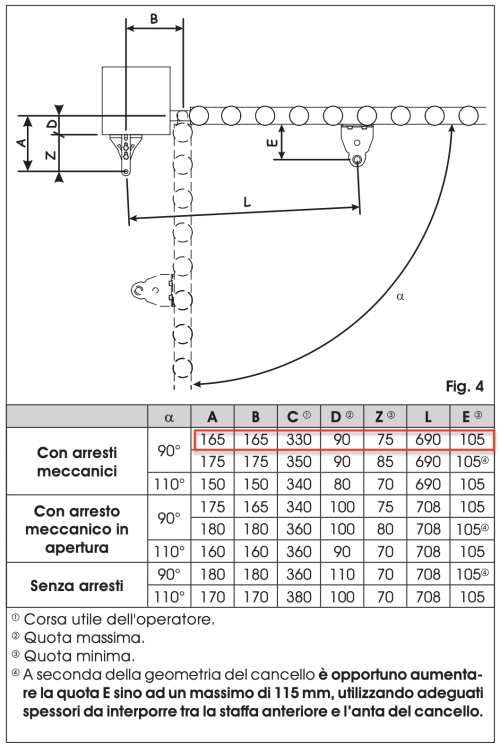

Frangra Inserito: 23 giugno 2023 Segnala Share Inserito: 23 giugno 2023 Salve, innanzitutto grazie per questo forum e per la possibilità di "approfittare" dell'esperienza (e della pazienza!) di tanti di voi qui. Avrei qualche domanda da porvi circa le quote da rispettare per l'installazione di un'automazione Faac Handy Kit (attuatori s418). I pilastri non permettono di rispettare le misure obbligatorie riportate in tabella (si veda foto sotto). In effetti, in passato ai pilastri erano state realizzate due nicchie che portano le quote a A: 70mm e B: 140mm (si veda altra foto), misure che complessivamente adesso stanno comunque sotto la misura dello stelo (330mm), e dovrebbero permettere un'apertura superiore ai 90 gradi. Il punto è che 1) NON posso aprire a più di 90 (l'anta sbatterebbe contro il pilastro), e pertanto, pensavo di utilizzare gli arresti meccanici per compensare la differenza che rimane fra i 330mm della corsa utile e quella necessaria (210mm), e 2) Le quote A e B hanno una differenza superiore ai 4-5cm solitamente ammessi. Che cosa ne pensate? Avrò problemi di diverse velocità in apertura/chiusura? Anche con una nicchia rimane vincolante la proporzione A/B? Ultima: dal centro staffa posteriore alla staffa al cancello vi sono 35mm di margine: creano un angolo troppo grande? Grazie infinite per il vostro aiuto! Link al commento Condividi su altri siti More sharing options...
Frangra Inserita: 24 giugno 2023 Autore Segnala Share Inserita: 24 giugno 2023 Andrebbe a qualcuno di darmi una dritta? Grazie in anticipo! Link al commento Condividi su altri siti More sharing options...
Alessio Menditto Inserita: 24 giugno 2023 Segnala Share Inserita: 24 giugno 2023 Franga devi portare pazienza e non sollecitare perché non serve, anzi. Quando qualcuno che sa la risposta, legge e ha tempo di rispondere vedrei lo farà. Link al commento Condividi su altri siti More sharing options...
Roberto Garoscio Inserita: 26 giugno 2023 Segnala Share Inserita: 26 giugno 2023 Tu vuoi sostituire un 402 oleodinamico con una corsa di 24 cm. con un elettromeccanico che ha una corsa di 33 cm. Non si può fare se non modificando le quote, se non rispetti le quote avrai movimenti imprevedibili. Il 24/6/2023 alle 15:00 , Frangra ha scritto: Andrebbe a qualcuno di darmi una dritta? Rimetti i suoi originali revisionati o dei simili nuovi. Link al commento Condividi su altri siti More sharing options...
Frangra Inserita: 26 giugno 2023 Autore Segnala Share Inserita: 26 giugno 2023 4 hours ago, Roberto Garoscio said: Tu vuoi sostituire un 402 oleodinamico con una corsa di 24 cm. con un elettromeccanico che ha una corsa di 33 cm. Non si può fare se non modificando le quote, se non rispetti le quote avrai movimenti imprevedibili. Rimetti i suoi originali revisionati o dei simili nuovi. Salve, Roberto, e grazie per i suggerimenti. Sospettavo vi fosse un 402 precedentemente, e infatti ho controllato le sue quote relative. Ma, in effetti, anche per quello, non tornano (e.g. 7cm di differenza fra A e B), per cui non mi ritroverei con lo stesso problema del cambio repentino di velocità? Link al commento Condividi su altri siti More sharing options...
Roberto Garoscio Inserita: 26 giugno 2023 Segnala Share Inserita: 26 giugno 2023 5 ore fa, Frangra ha scritto: 7cm di differenza fra A e B), per cui non mi ritroverei con lo stesso problema del cambio repentino di velocità? Sicuramente non avrai un movimento lineare ma la velocità dello stelo del 402 sbs è di 1cm al secondo il 418 invece 1,8cm al secondo, quasi il doppio e con le quote sbagliate lo fa diventare un dragster Link al commento Condividi su altri siti More sharing options...
Frangra Inserita: 27 giugno 2023 Autore Segnala Share Inserita: 27 giugno 2023 11 hours ago, Roberto Garoscio said: Sicuramente non avrai un movimento lineare ma la velocità dello stelo del 402 sbs è di 1cm al secondo il 418 invece 1,8cm al secondo, quasi il doppio e con le quote sbagliate lo fa diventare un dragster Grazie Roberto, capisco. Facevi riferimento a sistemi simili al Faac 402: Posso chiederti se ne avevi qualcuno in mente con le stesse caratteristiche/corsa? Grazie ancora! Link al commento Condividi su altri siti More sharing options...
Roberto Garoscio Inserita: 27 giugno 2023 Segnala Share Inserita: 27 giugno 2023 Perché simili? I 402 esistono ancora e sono indistruttibili. Link al commento Condividi su altri siti More sharing options...
Frangra Inserita: 28 giugno 2023 Autore Segnala Share Inserita: 28 giugno 2023 On 6/27/2023 at 2:04 PM, Roberto Garoscio said: Perché simili? I 402 esistono ancora e sono indistruttibili. Grazie! Passo e chiudo Link al commento Condividi su altri siti More sharing options...
