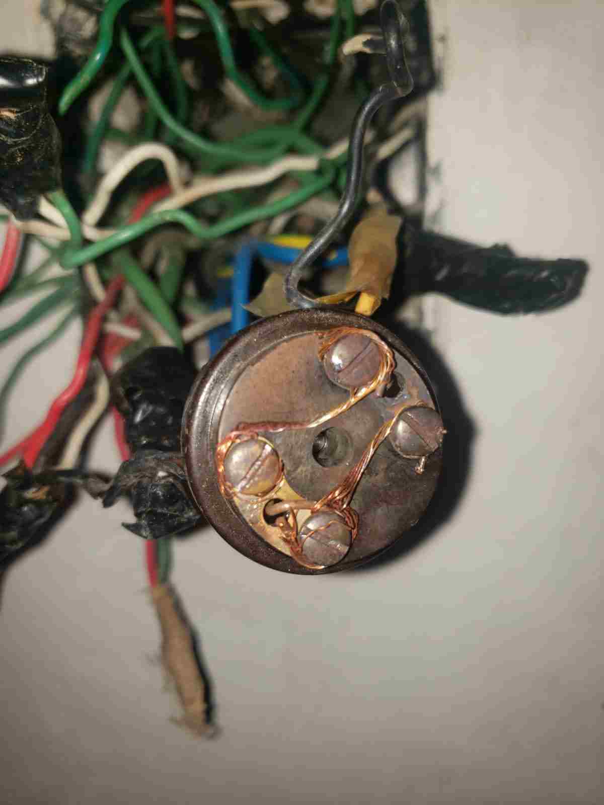

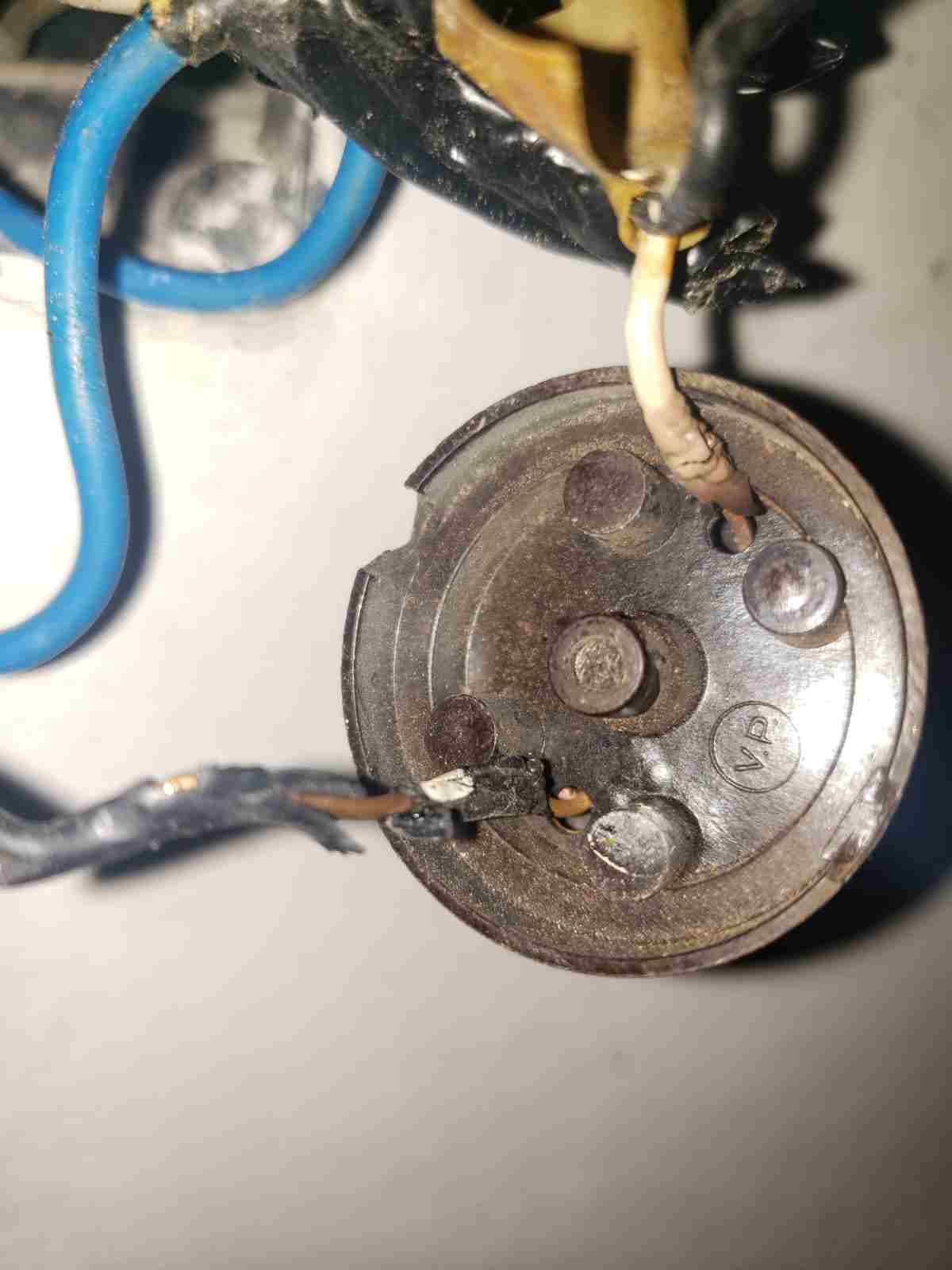

CBR900cc Inserito: 23 giugno 2023 Segnala Inserito: 23 giugno 2023 ciao a tutti, vi allego 2 foto, ho trovato questo in un impianto elettrico della casa di un amico, sinceramente non so cosa sia, qualcuno lo riconosce? la casa è degli anni '70 quindi sicuramente è qualcosa che veniva usata al tempo grazie a tutti e mi scuso per aver postato nella sezione sbagliata!
Maurizio Colombi Inserita: 23 giugno 2023 Segnala Inserita: 23 giugno 2023 È un fusibile, molto spartano, ma pur sempre un fusibile. C'era un filo apposito fatto di piombo e stagno che andava inserito al posto dei conduttori in rame. Poi il filo finiva e veniva sostituito con il filo di rame e la funzione del fusibile andava a quel paese. 45 minuti fa, CBR900cc ha scritto: degli anni '70 Anche prima.
Livio Orsini Inserita: 23 giugno 2023 Segnala Inserita: 23 giugno 2023 16 minuti fa, Maurizio Colombi ha scritto: Poi il filo finiva e veniva sostituito con il filo di rame e la funzione del fusibile andava a quel paese. Mio padre aveva una sua formula empirica: svolgeva un trefolo di rame e, secondo portata del fusibile, metteva 1, 2, 3 o 4 filini come fusibile.🙂
reka Inserita: 23 giugno 2023 Segnala Inserita: 23 giugno 2023 infatti di vede che passano meno trefoli, tra i due morsetti, la logica dice che in caso di sovraccarico il danno è localizzato li.
