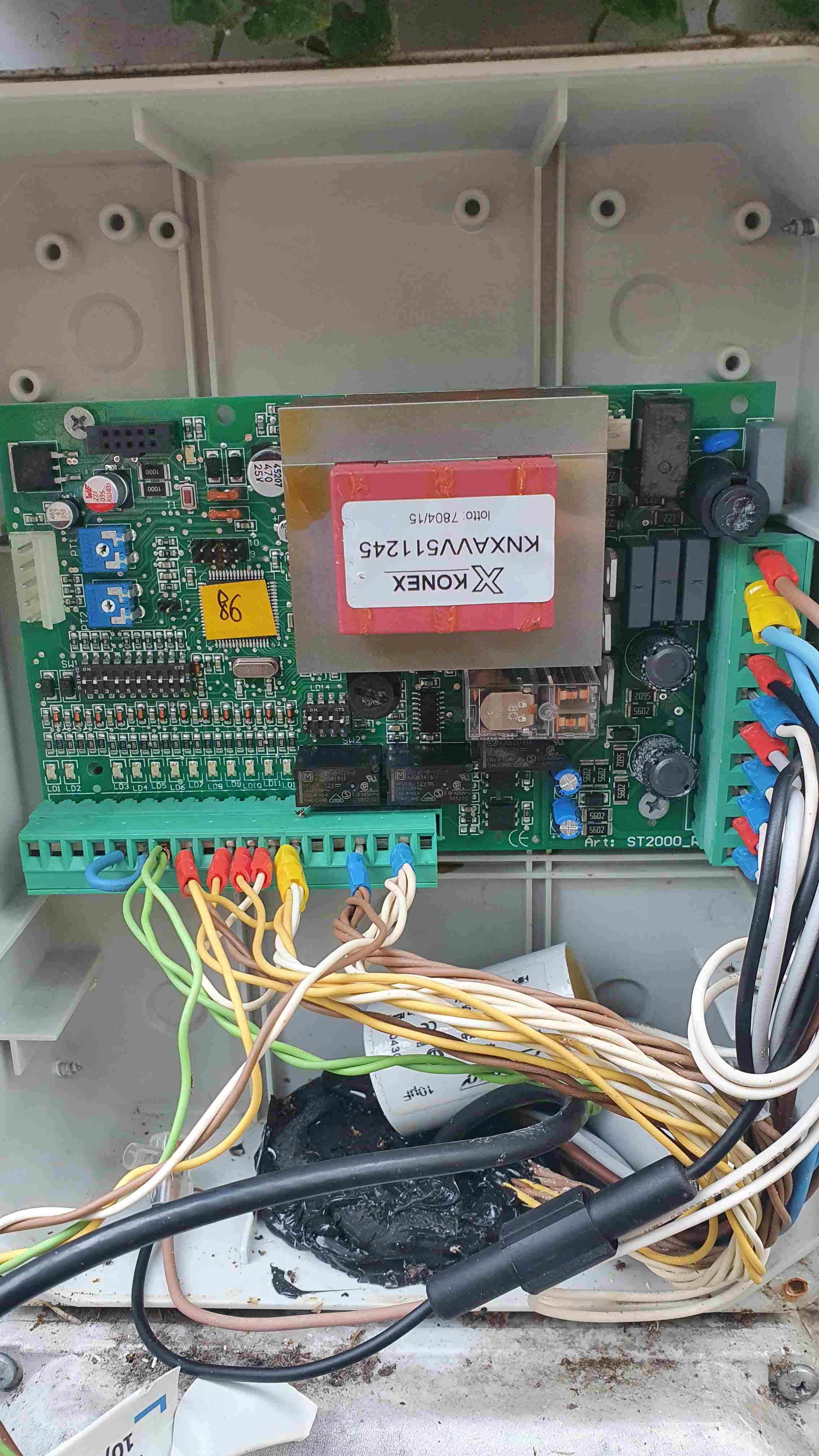

sa53 Inserito: 24 giugno 2023 Segnala Share Inserito: 24 giugno 2023 Buongiorno, ritorno su questo problema mai risolto. Ho un cancello a due ante GVF. Come dò corrente il pistone di sinistra comincia a ronzare e se dò il comando di apertura, apre ma non si ferma a fine corsa ma inizia subito a chiudere . In questo modo le ante si sfasano, ma il motore continua a ronzare e devo togliere tensione. Ho invertito i contatti dei pistoni e lo stesso fenomeno lo faceva con l'altro pistone, quindi è un problema di centralina. Cosa può essere successo? Allego foto centralina. Link al commento Condividi su altri siti More sharing options...
ROBY 73 Inserita: 24 giugno 2023 Segnala Share Inserita: 24 giugno 2023 (modificato) Ciao sa53, 8 ore fa, sa53 ha scritto: ........Cosa può essere successo? E chi può saperlo? Magari è "la solita bestiola" che si è infilata sul retro della scheda e ha provocato danni, (anche se a dir la verità mi sembra che la scatola sia sigillata), toglila e dai un'occhiata dietro, casomai posta la foto Comunque se guardi bene, i condensatori in basso a destra, subito a sinistra della morsettiera verticale (almeno mi sembrano condensatori, soprattutto quello più in basso), non mi sembrano messi proprio così tanto bene Modificato: 24 giugno 2023 da ROBY 73 Link al commento Condividi su altri siti More sharing options...
sa53 Inserita: 25 giugno 2023 Autore Segnala Share Inserita: 25 giugno 2023 La scheda l'ho smontata e nessuna bestiola. I condensatori in basso a destra sulla scheda sono , a vista non messi benissimo. Potrebbero essere questi la causa? si possono cambiare senza sostituire tutta la scheda ? grazie Link al commento Condividi su altri siti More sharing options...
ROBY 73 Inserita: 25 giugno 2023 Segnala Share Inserita: 25 giugno 2023 8 ore fa, sa53 ha scritto: I condensatori in basso a destra sulla scheda sono , a vista non messi benissimo. Potrebbero essere questi la causa? si possono cambiare senza sostituire tutta la scheda ? Dalla foto sembra che la pellicola esterna sia tutta "ringrinzita", per questo mi è venuto il dubbio. Potrebbero essere loro la causa come anche no, io ti ho fatto notare quello che ho visto "alla prima occhiata". Comunque sì, in teoria si possono cambiare, l'importante è che abbiano gli stessi valori degli originali Link al commento Condividi su altri siti More sharing options...
