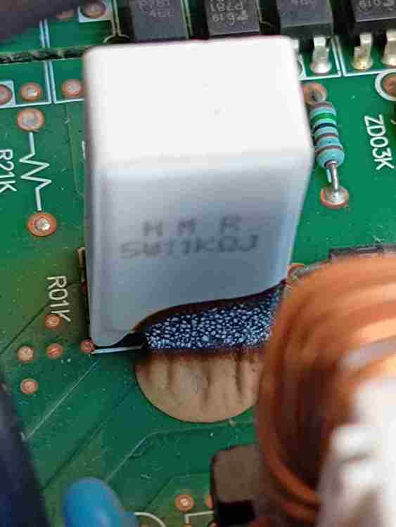

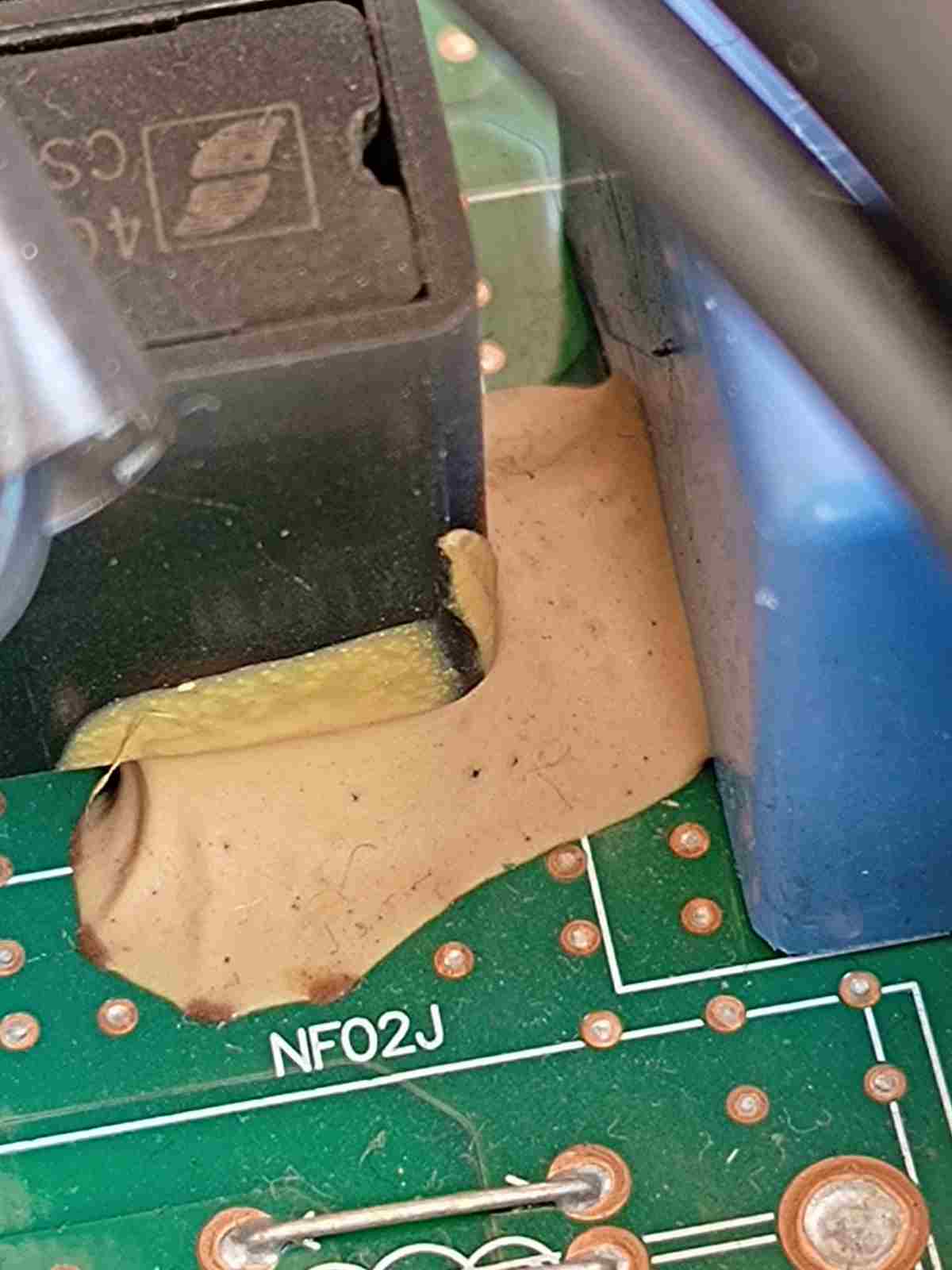

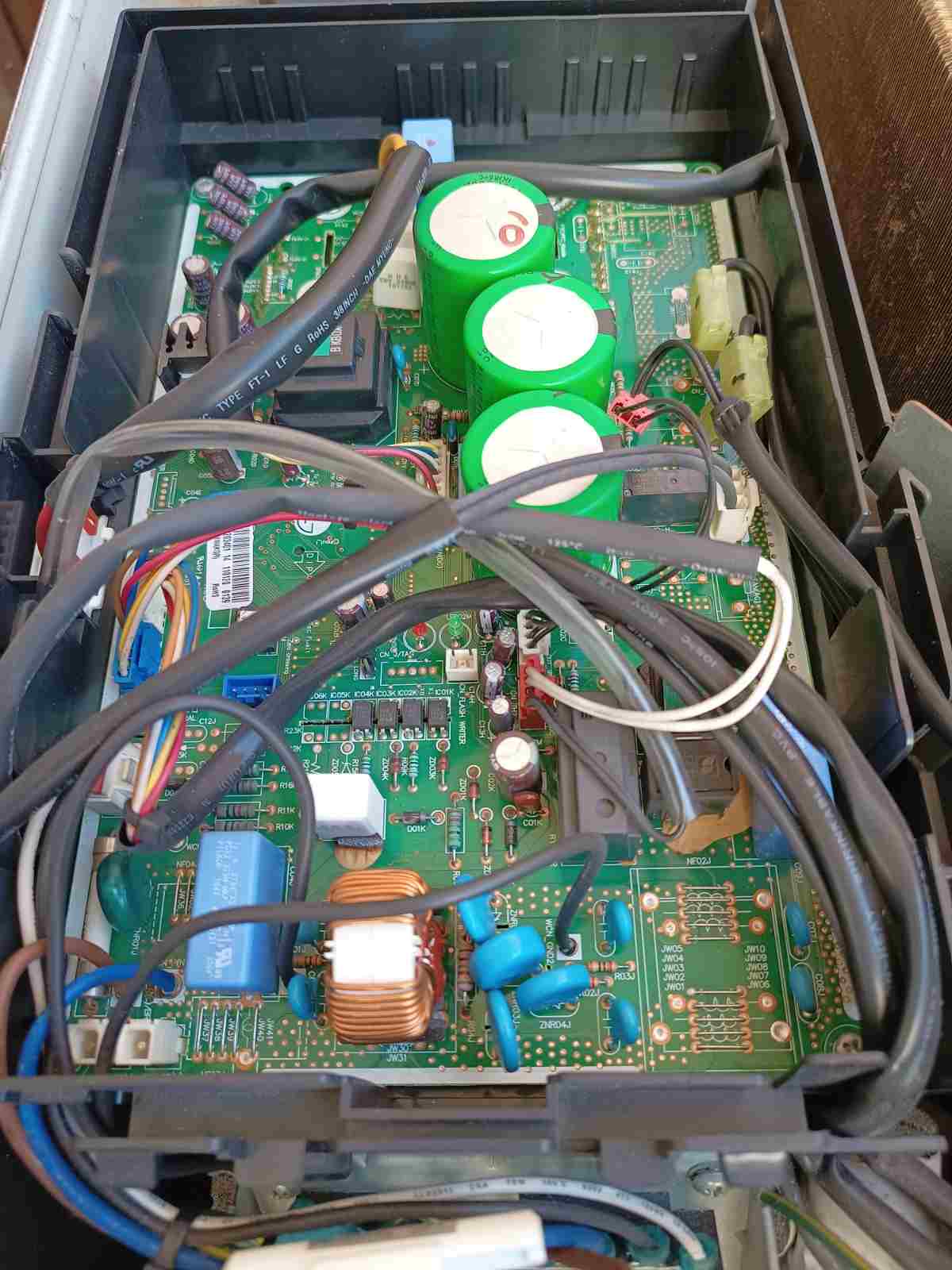

Condizionatore LG - problemi su unità esterna
Ciao a tutti,
ho un problema sul motore esterno del mio condizionatore (LG inverter - air-conditioner LG MU2M15 a2UW146FA6).
La scheda che ho trovato nel motore esterno, ha due led: rosso e verde; dopo pochi secondi che accendo lo split interno, il rosso emette 6 lampeggi e il verde ne emette 7, componendo quindi in codice di errore 67, che indica avaria al ventilatore dell'unità esterna (BLDC).
Vi allego tre foto: una della scheda, una col particolare di un condensatore che mi sembra evidentemente bruciato e un'altra con un componente che potrebbe aver subito danni secondo voi, o è normale quella "macchia marrone"?
Mi sapreste dire dove potrei comprare questa scheda (credo che la sigla sia MEZ59862513, perchè lo leggo in uno schema di collegamenti)?
Chiedo un vostro parere su quello che ho detto, perchè non sono un elettronico.
