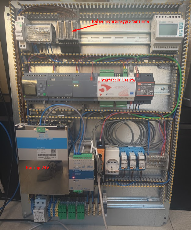

iphone4romania Inserito: 25 giugno 2023 Segnala Inserito: 25 giugno 2023 Buongiorno a tutti Ho la necesita di creare 1 programma che mi monitorizza la rete elettrica e nela asenza di esa mi fa partire 2 generatori. I generatori partono insieme ed solo 1 prende il carico della utenza in base al numero di ore di funzionamento, cioe quello con meno ore continua a funzionare e quello con piu ore si deve spegnere. vi allego il programma che lo realizzato, ma solamente questo paragone delle ore di funzionamento non riesco a farlo..... https://drive.google.com/file/d/14zx3we0LzEo5dEQBacc2CmiNOIJ0fI-5/view?usp=drive_link Mi serve il vostro aiuto Grazie
luigi69 Inserita: 25 giugno 2023 Segnala Inserita: 25 giugno 2023 Scusami se esco in parte dall argomento: che tipo di applicazione è ? Amatoriale o professionale ? Di quali potenze parliamo? I generatori hanno gia un loro quadro a cui tu dai solo un consenso ? Io userei tutto ma non in logo .
max.bocca Inserita: 25 giugno 2023 Segnala Inserita: 25 giugno 2023 Io trovo ottima la soluzione con il logo, prodotto affidabile. Non riesco a vedere il programma, noi normalmente avviamo solo quello a minor ore di attività e solo se non sinptedispone ad erogare entro x avviamo il secondo generando un allarme di mancanza di pronto ... questo introduce un ritardo se non si avvia dipende sempre dai tempi che necessitano per l'erogazione.
mrgianfranco Inserita: 25 giugno 2023 Segnala Inserita: 25 giugno 2023 Con due generatori in parallelo diventa problematico anche fare le commutazioni... Di quelle chi se ne occupa?
iphone4romania Inserita: 26 giugno 2023 Autore Segnala Inserita: 26 giugno 2023 Le comutazioni sono fatte da 3 magnetotermici motorizzati da 400A, 2 per generatori e 1 per la rete , quindi ambito professionale I 2 generatori sono diversi (atrimenti prendevo dati dal loro scheda di comando in qualche maniera). La soluzione piu sempliche che ho pensato e che li faccio partire entrambi poi tramite un modulo della finder relee alternaza carichi lascio solo 1 acceso, verifico che le la tensione in uscita e basta. Se non ce la tensione commuto il secondo generatore e genero un segnale di allarme
Livio Orsini Inserita: 26 giugno 2023 Segnala Inserita: 26 giugno 2023 1 ora fa, iphone4romania ha scritto: Se non ce la tensione commuto il secondo generatore e genero un segnale di allarme Sembra la soluzione più pratica. Accendi entrambi i generatori, poi controlli la tensione di quello che dovrebbe essere operativo, se la tensione è corretta chiudi il suo interruttore e spegni il generatore di riserva, altrimenti scambi i generatori e lanci l'allarme. Inoltre, a mio parere, dovresti controllare le tensioni di entrambe, se uno dei due non ha la tensione corretta dai comunque un allarme.
luigi69 Inserita: 26 giugno 2023 Segnala Inserita: 26 giugno 2023 1 ora fa, iphone4romania ha scritto: Le comutazioni sono fatte da 3 magnetotermici motorizzati da 400A, 2 per generatori e 1 per la rete , quindi ambito professionale ok , ma con il logo ? siamo sicuri ? basta, non vado piu OT, scusate
Livio Orsini Inserita: 26 giugno 2023 Segnala Inserita: 26 giugno 2023 22 minuti fa, luigi69 ha scritto: ma con il logo ? Luigi è un'applicazione adatta a questo micro PLC o relè programmabile; non deve fare molto: dare 2 comandi di marcia, verificare che 2 livelli di tensione sia entro un'ampia soglia, comandare 2 interruttori, dare un comando di stop e generare 2 tipi di allarme, tenere conto del tempo di lavoro dei 2 generatori. Non cisono calcoli se non elemtari, non ci sono logiche complesse complicate.
del_user_125789 Inserita: 26 giugno 2023 Segnala Inserita: 26 giugno 2023 Quote 3 magnetotermici motorizzati da 400A, Hai il feedback dello stato di questi nel PLC ? Aperto , chiuso , trip . ?
