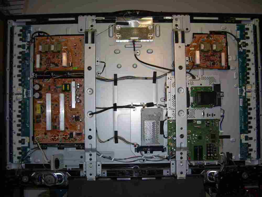

Alteo Inserito: 25 giugno 2023 Segnala Inserito: 25 giugno 2023 Saluto tutti, il sopramenzionato tv ha il problema che accendendo non sempre appare l'immagine, si accenda il led verde le tensioni +12 v +5 v e +380 v ci vengono, ma non si accendono le lampade della retroilluminazione ed è muto. Ho provato ad escludere la protezione sui due ic LM2901 mettendo 82Kohm sul pin 6 e massa pensando ad un errore lampade, ma il problema non si è risolto. Ha iniziato a fare il difetto solo qualche volta e una volta acceso funzionava tutta la sera, ora quando riesco ad accenderlo funziona per 10-15 minuti poi si spegne e non si riaccende più. Essendo un 52 pollici ha due schede inverter con ben 24+24 lampade, le schede si trovano usate ma il difetto può dipendere da loro o dalla scheda madre ? Scaldandole o raffreddandole non ho visto nessun cambiamento. E' un TV un po' datato ottobre 2007 e probabilmente ne sono stati venduti pochi in Italia ma se a qualcuno è capitato un difetto simile chissà che non mi arrivi una dritta, a volte la causa può essere un semplice stabilizzatore di tensione....
3kek1 Inserita: 25 giugno 2023 Segnala Inserita: 25 giugno 2023 Non so i Sony di allora ma credo che anche quelli andassero del tutto in protezione con un problema di retroilluminazione, per cominciare sincerati di questo andando a cercare negli schemini stampati sulla scheda alimentazione un segnale che reciti BL error o err, fatto questo andrai prima a controllare e comparare la impedenza dei secondari dei trasformatorini nella ricerca di quello diverso, se sono nell'ordine del 3% massimo di differenza sono ok e può esserci un transistor di potenza sulle schede bilanciamento quelle connesse alle lampade che difetta, lo troverai con prove di caldo/ freddo, per finire non credo che il tv abbia 48 lampade sarebbe da fuori di testa, semplicemente vengono alimentate da entrambi i lati a differenza di quelle che hanno un capo a massa.
Alteo Inserita: 26 giugno 2023 Autore Segnala Inserita: 26 giugno 2023 Ciao, hai ragione le lampade sono 24 alimentate da due inverter di potenza, vedi foto, i trasduttori, secondo me, servono a rilevare eventuali sbilanciamenti dovuti da mal funzionamento delle lampade. Sono in serie due a due sull'alta tensione e funzionano all'inverso rispetto ai tradizionali, misurati, e tutti hanno la medesima impedenza. Seguendo il percorso balance_err ci sono 0 volt sia quando funziona che non funziona mentre vengono a mancare +3 V sul inv_err e back_ligt e 2,2 V invece di 2,9 V il dimmer. Questi segnali vanno alla scheda madre che penso sia la causa del difetto, scaldandola fa cose strane, esempio non si accende più fino al suo raffreddamento ????
3kek1 Inserita: 26 giugno 2023 Segnala Inserita: 26 giugno 2023 inverter_error non mi sembra normale a 3v, penso che il problema è piu nella retroilluminazione, puoi alimentarla in modo forzato per notare anomalie, tanto è il controllore di alimentazione a proteggere il circuito, se non parte è un difetto di lampade piu possibilmente o di schede associate.
Alteo Inserita: 27 giugno 2023 Autore Segnala Inserita: 27 giugno 2023 Ho fatto alcune prove, e mettendo una resistenza da 4,5 Kohm in serie al filo che va sulla scheda madre dell' inverter_error ( si abbassa la tensione di 1,2 V ) l'immagine rimane più a lungo e spegnendo e riaccendendo parte subito. In più qualche volta prima di spegnersi la retroilluminazione lampeggia velocemente per quasi un secondo,aumentando a 10 Kohm dopo circa 15 minuti si mette a sfarfallare per quasi un minuto prima di spegnersi. Lampade che sono esaurite e non lavorano più nei parametri previsti in produzione ? Il TV ha terminato la sua vita !
3kek1 Inserita: 27 giugno 2023 Segnala Inserita: 27 giugno 2023 non so se è riparabile, bisognerebbe mettere le mani su un tv donatore di lampade, se non c'è, si mettono in vendita le schede
