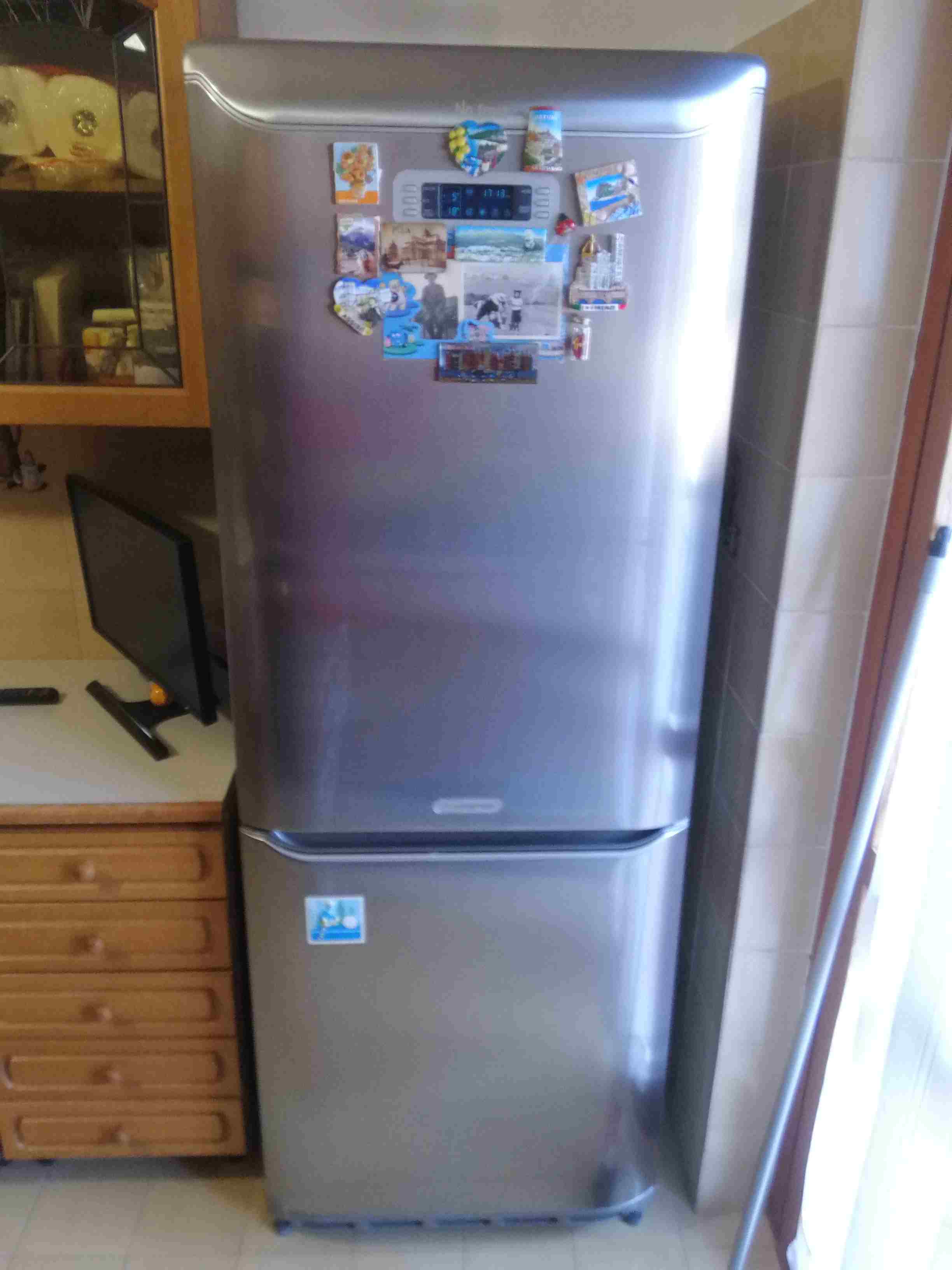

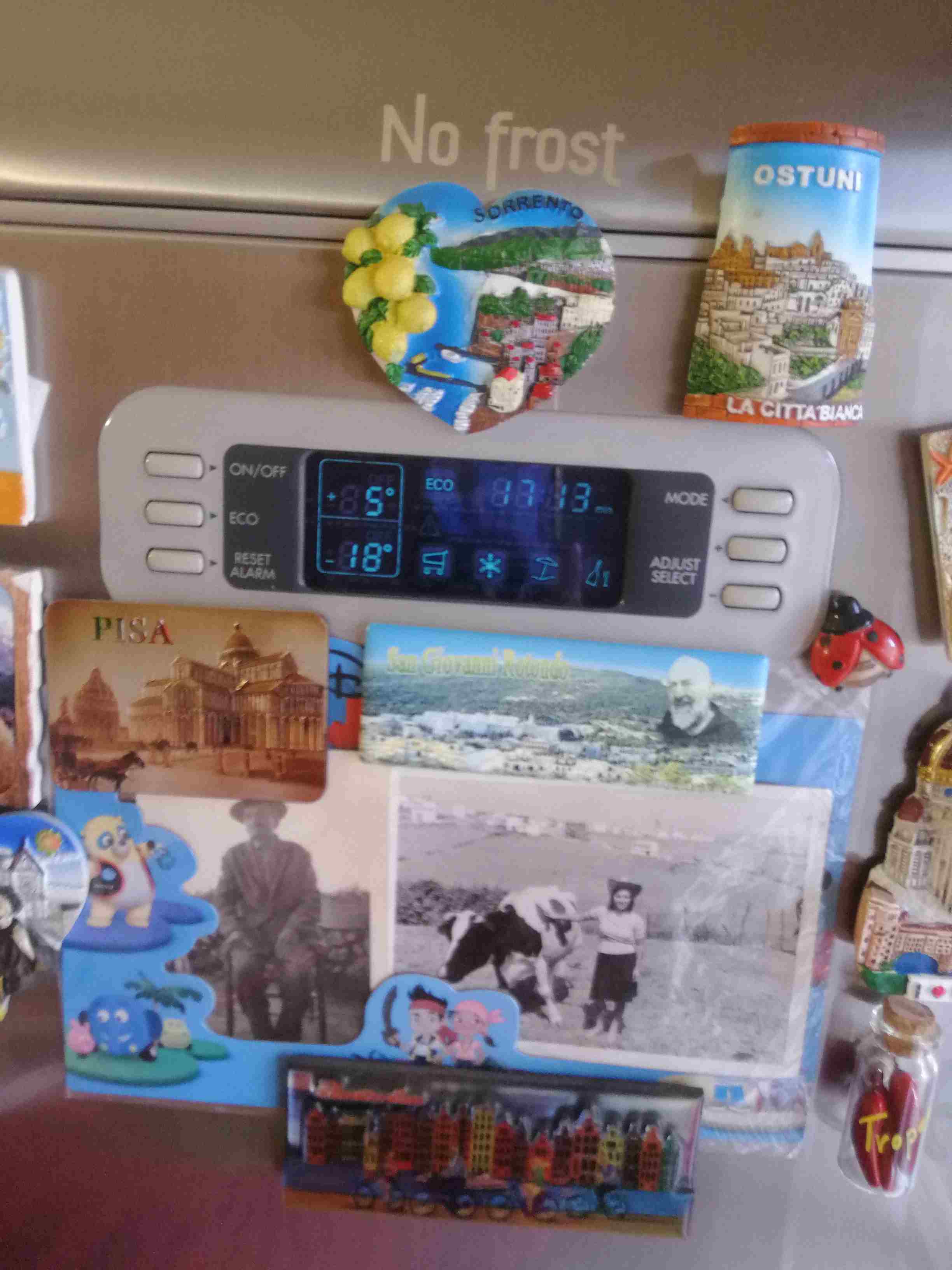

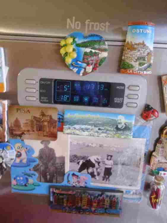

Francesco1987 Inserito: 26 giugno 2023 Segnala Share Inserito: 26 giugno 2023 Salve mi sono appena iscritto a questo forum perche' ho un problema con il mio frigorifero Ariston MBA45D2NFE. il frigorifero ha la sua età ma fino a poco fa era perfettamente funzionante, il problema è che adesso forma spesso ghiaccio nel congelatore. Facendo ricerche ho scoperto che il problema è la scheda e riparandola con dei condensatori con 50 euro lo posso sistemare. Il difetto è che il display spesso lampeggia è si riavvia il motore di continuo, se tolgo la spina per farlo sbrinare rimmetendo la spina non riesco ad avviarlo perche' toccando il tasto on off si avvia e poi si spegne, se dopo 3 giorni riesco ad avviarlo dopo poco comincia a lampeggiare e si riavvia da solo anche solo se provo a reimpostare l orologio con il tasto mode si riavvia, posso sapere come fare da voi esperti, grazie Link al commento Condividi su altri siti More sharing options...
Stefano Dalmo Inserita: 26 giugno 2023 Segnala Share Inserita: 26 giugno 2023 Per questa volta ho diviso io la tua discussione a cui ti eri accodato ,ignorando il regolamento . vitato accodarsi. spero stia attento la prossima volta. eviterai di farla chiudere. ciao Link al commento Condividi su altri siti More sharing options...
