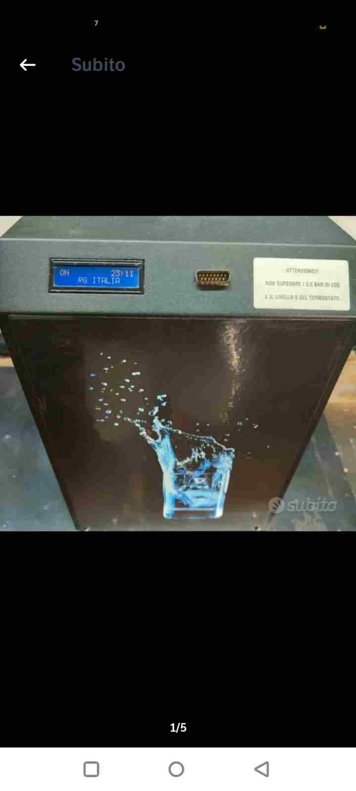

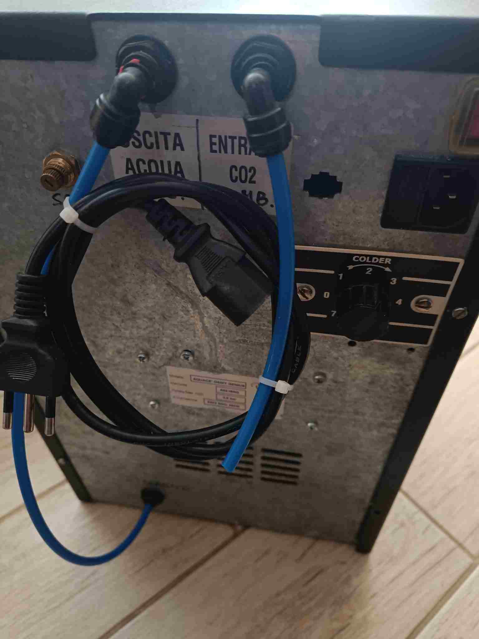

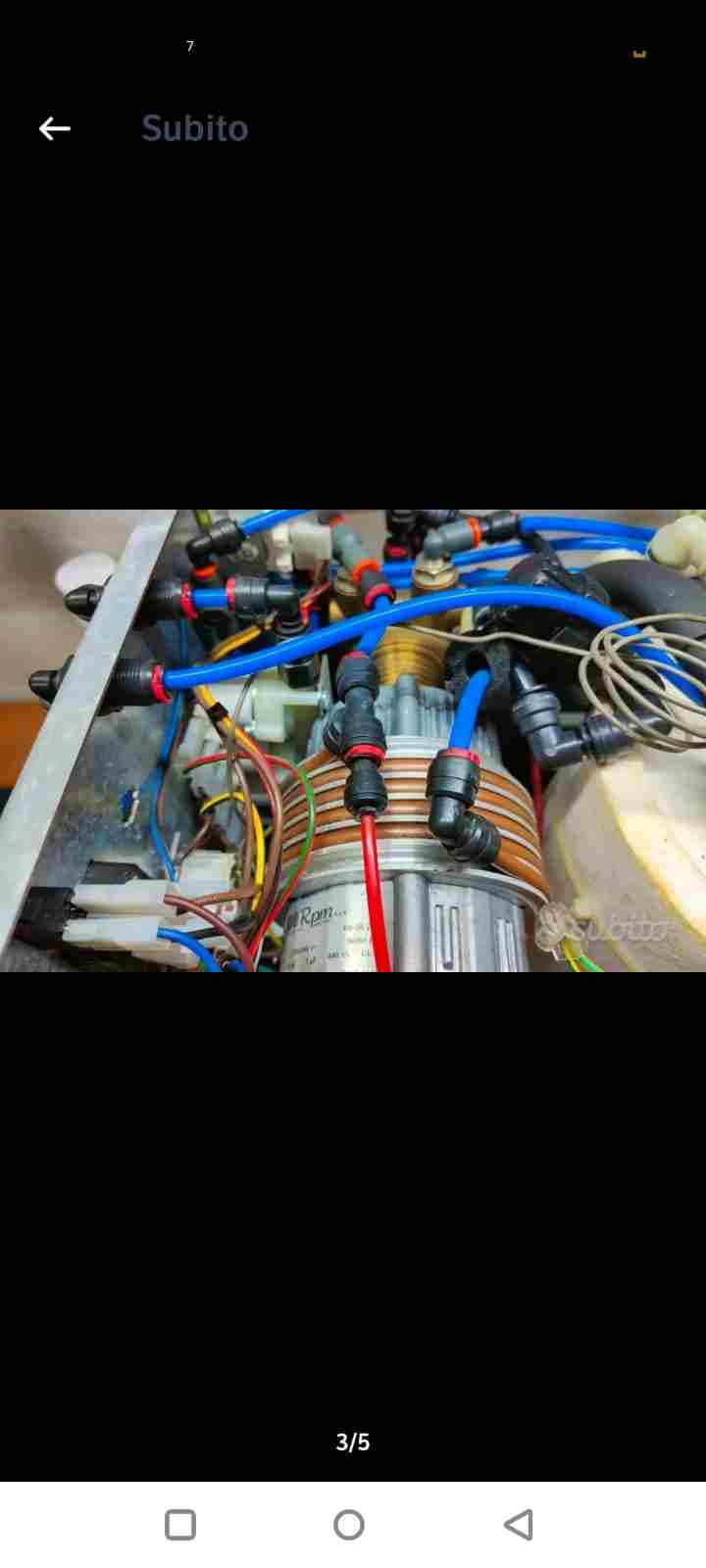

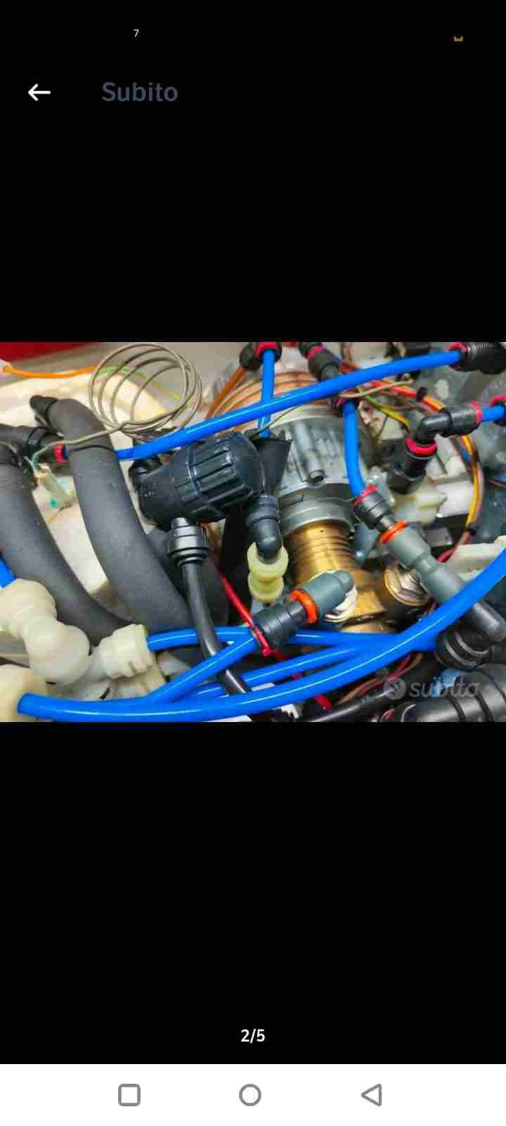

problema frigo depuratore osmosi
Se qualcuno e' in grado di aiutarmi a capire,il depuratore funziona benissimo,solo che se accendo l'interruttore del frigo i depuratore comincia a scaricare acqua in continuazione(come un normale scarico quando è in erogazione) e non si ferma.
la cosa bella e' che poi l'acqua e' fredda ma non riesco a capire lo scarico continuo(ho provato ad aspettare anche mezz'ora ma non si ferma).
Alessio Menditto
Casilino per favore devi dare qualche dato in più, marca modello ecc ecc, così è impossibile aiutarti.
Si,hai ragione scusa,non so la marca e il modello,non so se si capisce dalle foto.
Interno 1.jpg
Interno 2.jpg
