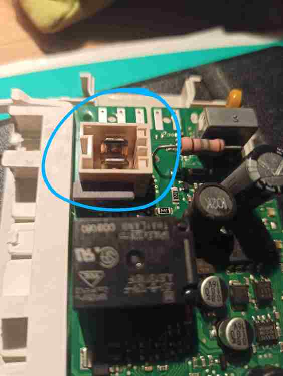

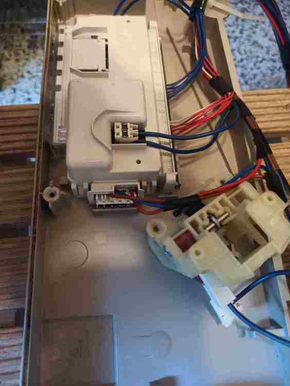

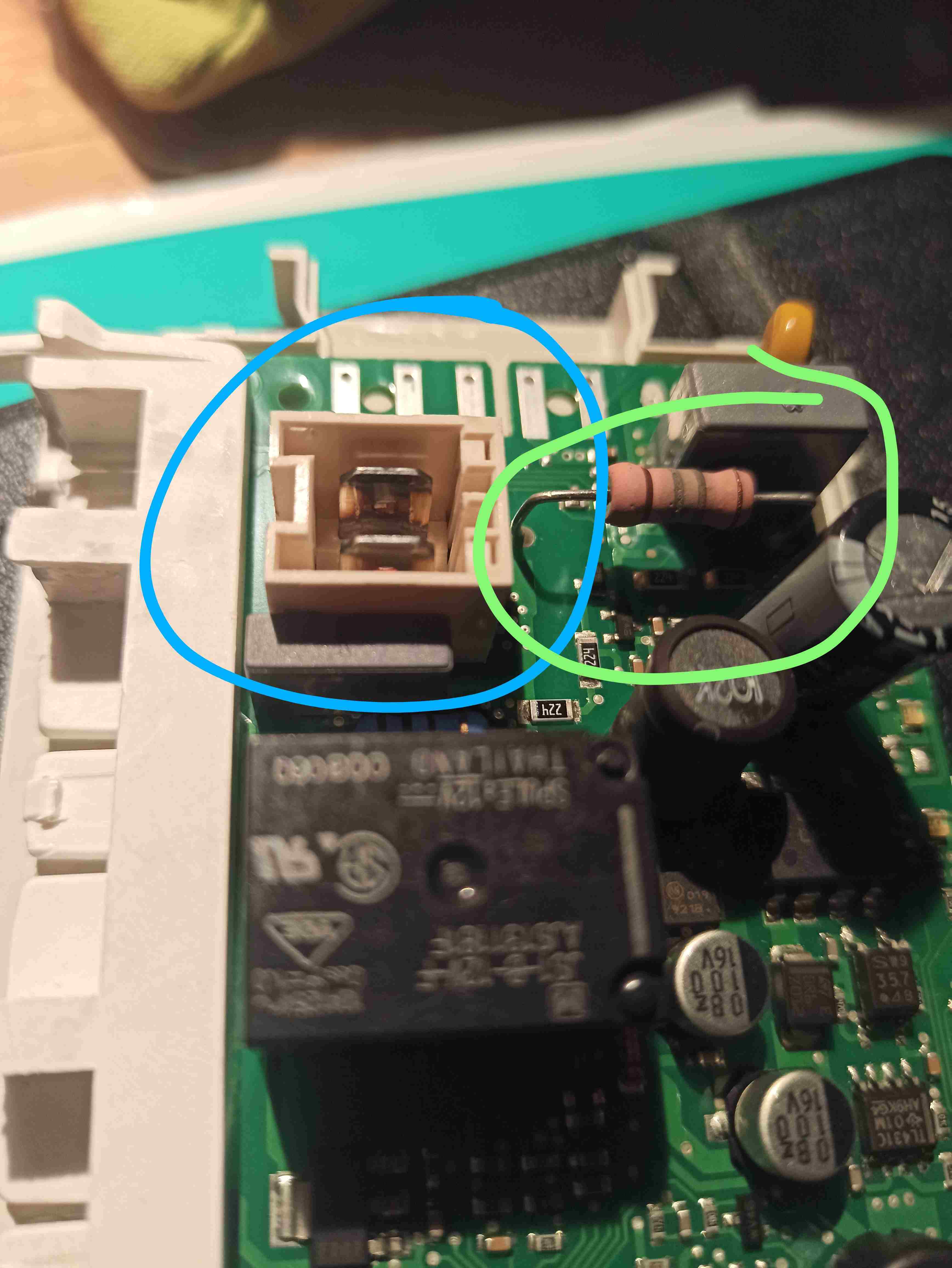

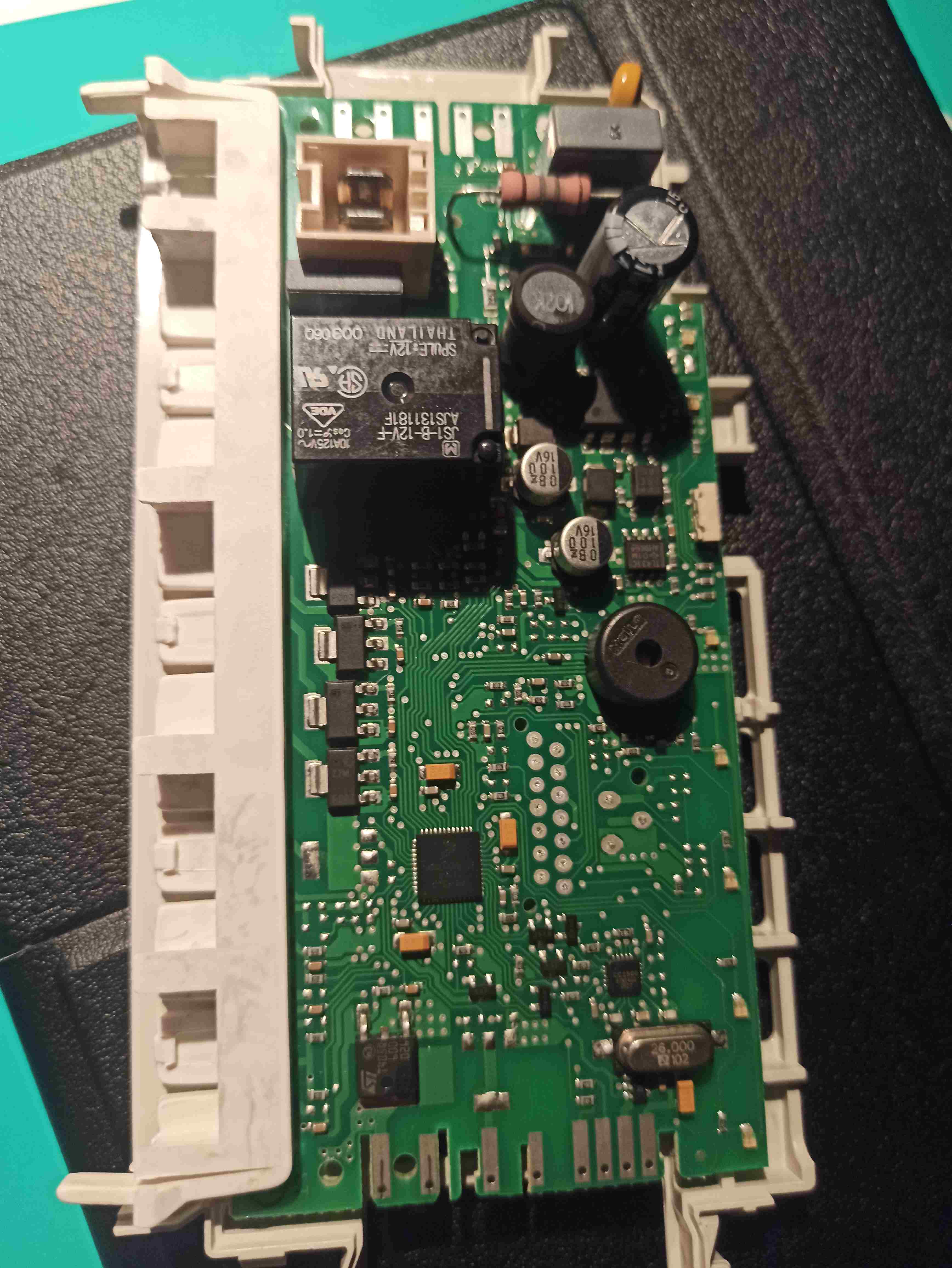

Santolo.rea Inserito: 27 giugno 2023 Segnala Inserito: 27 giugno 2023 Buongiorno a tutti! ho una lavastoviglie FRANKE modello FDW 612 HL 3A del 2010, fin ad ora mai avuto problemi. L'altra sera avvio lavaggio, la mattina dopo trovo la macchina spenta, piatti puliti, residuo di acqua (non scaricata), e macchina completamente spenta. non da segni di vita. Come potrei procedere? Grazie
UABC80 Inserita: 27 giugno 2023 Segnala Inserita: 27 giugno 2023 Se hai dimestichezza con la corrente puoi controllare se arriva tensione alla scheda, altrimenti dopo aver verificato che hai corrente alla presa non puoi fare altro che chiamare un tecnico
Santolo.rea Inserita: 27 giugno 2023 Autore Segnala Inserita: 27 giugno 2023 Adesso smonto e verifico con multimetro se arriva corrente, in linea di massima volevo sapere se secondo voi potrebbe essere la scheda visto che la macchina ha 13 anni. In ogni caso la scheda è riparabile, conviene spenderci soldi? Vi ringrazio anticipatamente per il supporto
Nik-nak Inserita: 27 giugno 2023 Segnala Inserita: 27 giugno 2023 5 minuti fa, Santolo.rea ha scritto: In ogni caso la scheda è riparabile Dipende dal tipo di danno, se è "bruciato", il solo convertitore ac-dc con la resistenza/diodo, con pochi euro te la cavi(sempre che fai tu la sostituzione), se è "bruciato" il microcontrollore, la scheda la devi sostituire in toto.
Santolo.rea Inserita: 27 giugno 2023 Autore Segnala Inserita: 27 giugno 2023 allora intanto eseguo i controlli base, se la corrente non arriva alla scheda la smonto e vi posto le foto
Santolo.rea Inserita: 31 luglio 2023 Autore Segnala Inserita: 31 luglio 2023 Buona sera a tutti, ho provveduto a smontare la scheda, ho fatto prove con tester per testare la funzionalità del tasto di accensione e del filtro anti-distrurbo e ad entrambi è presente corrente. anche la 220 arriva all'interruttore pre-scheda ma la macchina non funziona. vi lascio le foto della scheda, in una foto ho contrassegnato con un cerchio azzurro la parte dei connettori che vedo annerita. . me!!! grazie...
Stefano Dalmo Inserita: 31 luglio 2023 Segnala Inserita: 31 luglio 2023 (modificato) La resistenza è fritta , di sicuro devi cambiare lei e il cip a 7 piedini . Non si vede in foto perché è oscurato dai condensatori. Modificato: 31 luglio 2023 da Stefano Dalmo
Santolo.rea Inserita: 1 agosto 2023 Autore Segnala Inserita: 1 agosto 2023 Non vorrei rischiare a farlo da solo, se la porto a riparare la spesa per la resistenza e il cip sono proibitive? meglio farla riparare o compro la scheda nuova? Grazie Per resistenza intendi quello cerchiato in blu in foto? Giusto?
Santolo.rea Inserita: 1 agosto 2023 Autore Segnala Inserita: 1 agosto 2023 Perdonami per resistenza intendi quella segnata in verde giusto?
michpao Inserita: 1 agosto 2023 Segnala Inserita: 1 agosto 2023 4 ore fa, Santolo.rea ha scritto: resistenza intendi quella segnata in verde Si, é la resistenza fusibile, deve essere a filo da 100 Ohm 3W Poi controlla LNK305.. che sarà fuso e lo sostituisci!
Stefano Dalmo Inserita: 1 agosto 2023 Segnala Inserita: 1 agosto 2023 Il costo del materiale è sui 5 euro , poi decidi tu cosa fare .
Santolo.rea Inserita: 1 agosto 2023 Autore Segnala Inserita: 1 agosto 2023 Grazie mille a tutti , vi terrò aggiornati
Santolo.rea Inserita: 5 agosto 2023 Autore Segnala Inserita: 5 agosto 2023 Buona sera, ricapitolando proseguo a sostituire i pezzi segnati in rosso? Grazi mille
Giulio_M Inserita: 23 settembre 2024 Segnala Inserita: 23 settembre 2024 Buonasera, ha poi risolto con l'intervento? Io ho il medesimo problema con una Franke FDW 314 DTS3 BA++, ma la scheda sembra identica. La resistenza rosa è sicuramente andata (no continuità col tester), ma il chip LNK305 sembra "buono"... Grazie, salve
michpao Inserita: 26 settembre 2024 Segnala Inserita: 26 settembre 2024 Non ti accodare ad altre discussioni (vedi regolamento). Apri un tuo post (LNK ... sembra buono)
