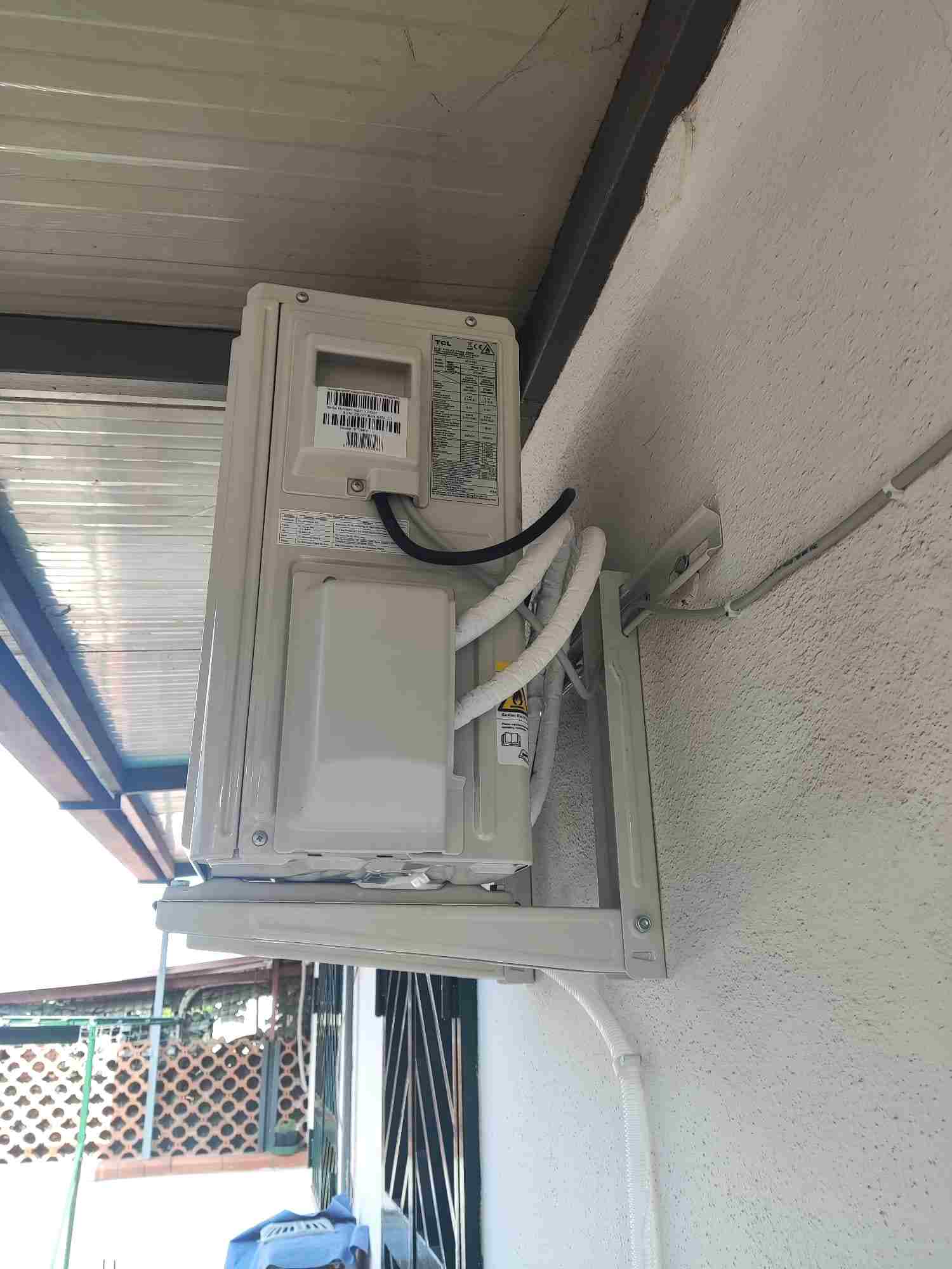

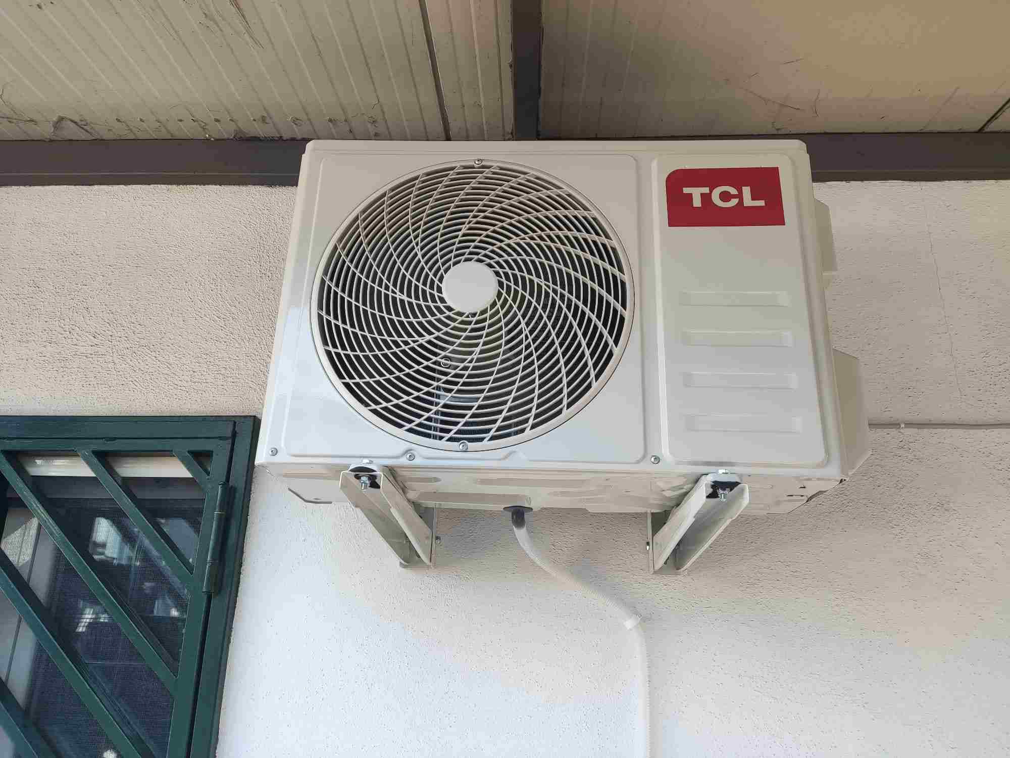

Condizionatore TLC fa rumore/vibra
Salve, ho da poco fatto installare un condizionatore TLC monosplit e dopo circa 2m da acceso l'unità esterna inizia a vibrare e fare rumore. è un qualcosa di normale oppure devo chiamare l'assistenza? Per rumore intendo comunque qualcosa che misurato con telefono (non so quanto sia preciso) misura 50db.
Alessio Menditto
Non è normale, io ho montato degli split in offerta nei sottocosto dei supermercati e accesi non si sentiva nulla a parte il fruscio della ventola.
Va bene, ho già contattato il tecnico che mi ha effettuato l'installazione e ha detto che verrà a fare una controllata. Speriamo bene 😅
Xxxxbazookaxxxx
Può essere leggermente fuori bolla o leggermente piegato nel trasporto e a certi giri del compressore vibra il mantello e fa rindondanza.
Di solito basta rilassare le viti a vista e stringerle nuovamente.
O la griglia posteriore che vibra ma son sempre cose facilmente risolvibili.
3 ore fa, Xxxxbazookaxxxx ha scritto:
Può essere leggermente fuori bolla o leggermente piegato nel trasporto e a certi giri del compressore vibra il mantello e fa rindondanza.
Di solito basta rilassare le viti a vista e stringerle nuovamente.
O la griglia posteriore che vibra ma son sempre cose facilmente risolvibili.
Ok anche perchè è nuovissimo, e funziona molto bene all'interno della casa, è solo questo rumore che da molto fastidio (Noi abbiamo portato unità interna ed esterna in macchina, non vorrei che avesse avuto qualche botta...).
Per contesto questa è l'unita esterna
Spoiler
WhatsApp Image 2023-06-29 at 09.07.03.jpeg
WhatsApp Image 2023-06-29 at 09.07.04.jpeg
Modificato: da Sasy03
