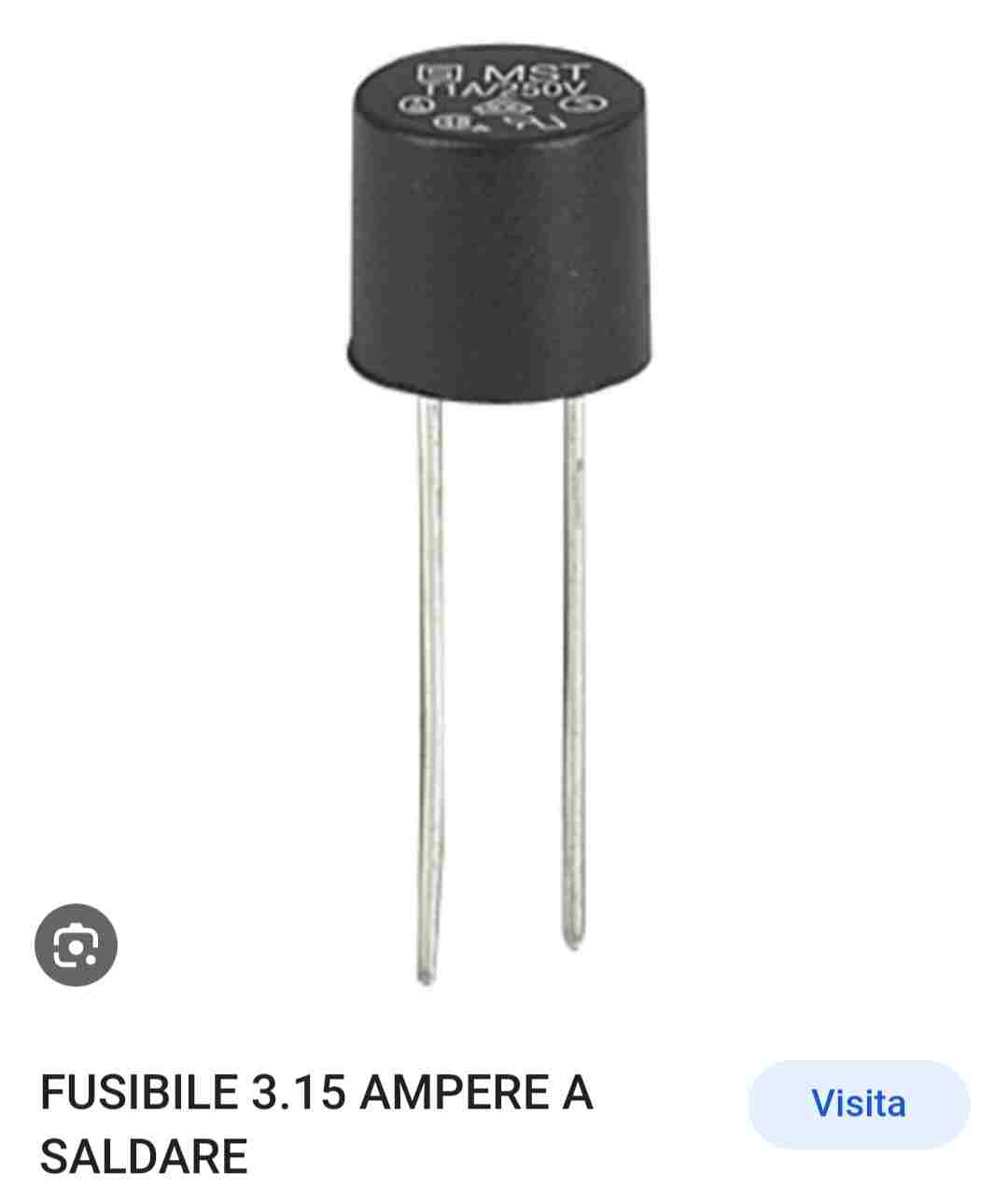

TV HISENSE non si accende piu
Ciao ho questa tv da 1 anno circa.
la uso poco perché messa in una seconda casa.
Moggi sono arrivato e non si accende più.
la ho provata a smontare in cerca di un fusibile a vista ma non lo ho trovato.
la mia capacità si ferma qui.
voi sapete aiutarmi?
penso sia proprio qualcosa di bruciato perché non si accende nemmeno un led spia o righe sullo schermo o altro.
posto 3 foto della parte scheda con cavo alimentazione 220
https://ibb.co/gPqrzk9
https://ibb.co/ky2J1gb
https://ibb.co/PDpBdKg
Modificato: da massimovr
La garanzia dura 2 anni se hai lo scontrino.Se la apri la perdi.
Comunque il fusibile è quello nero vicino al connettore di rete.
Ciao @enzosatel
ti ringrazio e confermo che non sapevo fosse un fusibile quello li.
ed in effetti col tester non mi da continuità quindi direi che è bruciato.
ora ti chiedo dove potrei reperirlo e se non lo trovassi dove posso comprare qualcosa di simile da sostituire.
allego foto del pazzo che ho trovato "rotto"
https://ibb.co/3SBZj41
https://ibb.co/YjVXNPs
Si trova facilmente nei negozi di elettronica se non rettangolare tondo va bene lo stesso
Ti ringrazio infinitamente.
grazie
Riccardo Ottaviucci
non illuderti che sia solo il fusibile saltato senza una causa
Ok intanto provo quello.
ma penso che il problema sia arrivato al fusibile dalla corrente dell impianto e non dal interno della scheda o tv.
sbaglio?
Lo spero per te al 90% c'è sempre una causa interna a far saltare il fusibile. Magari il ponte radrizzatore in corto circuito.
Modificato: da enzosatel
  • 2 weeks later...
Purtroppo ho messo il fusibile nuovo ma è scoppiato 2 volte appena davo tensione.
sara un problema sulla scheda ma conviene farla riparare? Quanto si può spendere circa? 30/40/60/80€?
Riccardo Ottaviucci
non possiamo fare preventivi. Se vuoi sostituire tutta la scheda puoi trovarla in rete a prezzi attorno ai 40/50€
@Riccardo Ottaviucci Grazie della risposta.  Vorrei cambiarla tutta se sono valide. Ma dove le posso trovare a quel prezzo e uguali? Puoi passarmi un link?
su eBay non la trovo uguale
Riccardo Ottaviucci
in effetti il TV è troppo nuovo per trovare schede usate,a meno di TV con pannello fracassato
Non scrivi neanche il modello e pensi che qualcuno sappia darti dei prezzi? Bertelliiii! Ce l'abbiamo una palla di cristallo? Un'attimo e sono ssssubitodalei...  I prezzi si fanno esclusivamente visionando le schede guaste e se c'è della documentazione, non per via telematica...  se un tv ha un anno vale qualche decina di euro in meno che da nuovo, da questo trai la spesa massima che puoi sostenere, senza fare troppe speculazioni sulla garanzia  in piu comprandolo nuovo, che dovrebbe coprire i difetti di costruzione/ progettazione, non come chiedono molti anche quelli provocati da altro, se un tv passa un anno difetti non ne ha tipicamente. Si compra nuovo se quello vecchio non valeva qualitativamente i soldi spesi.
