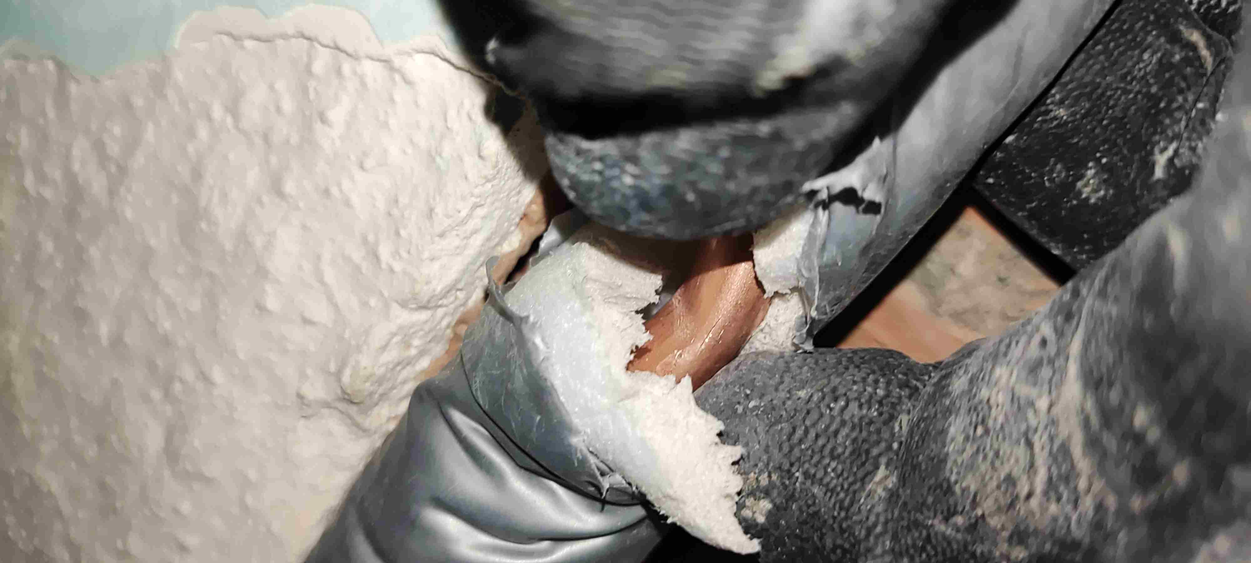

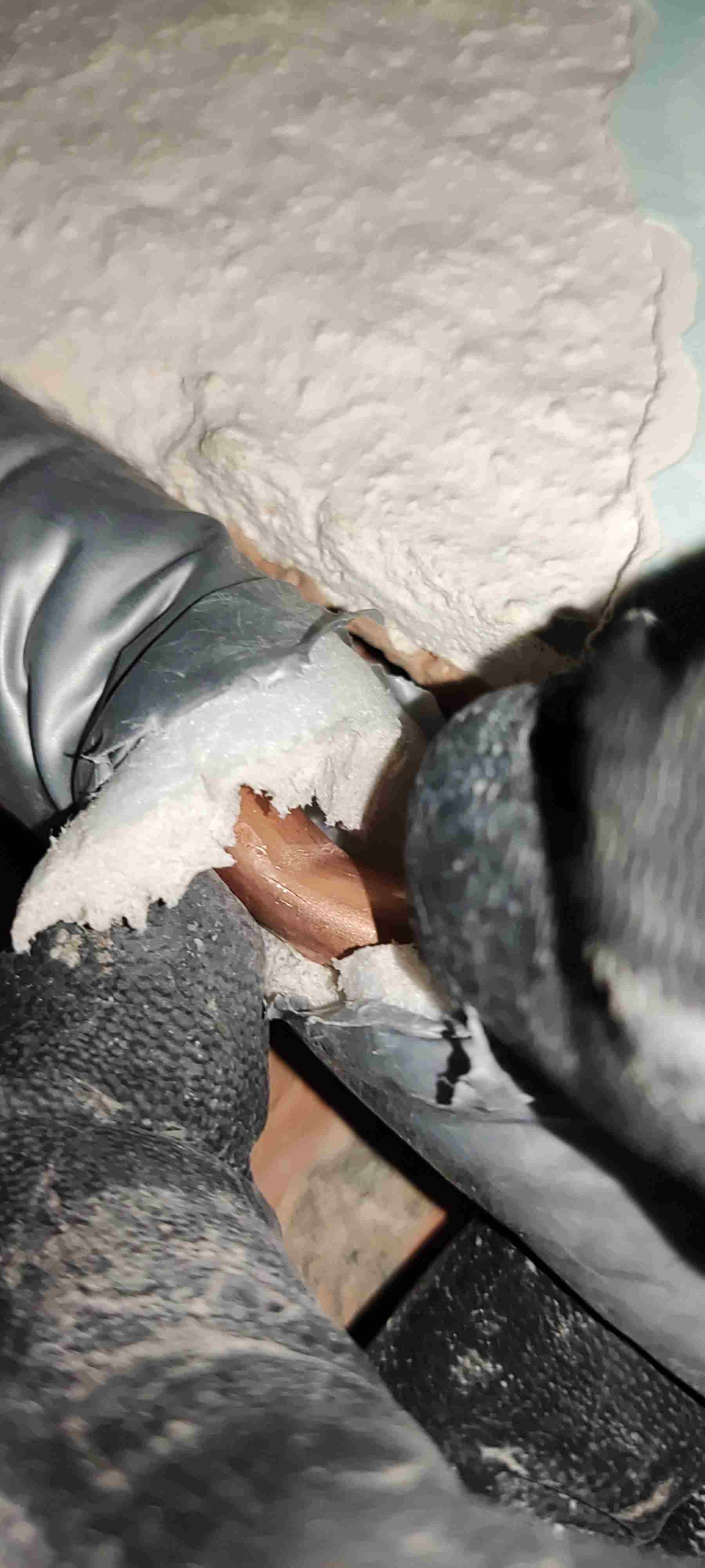

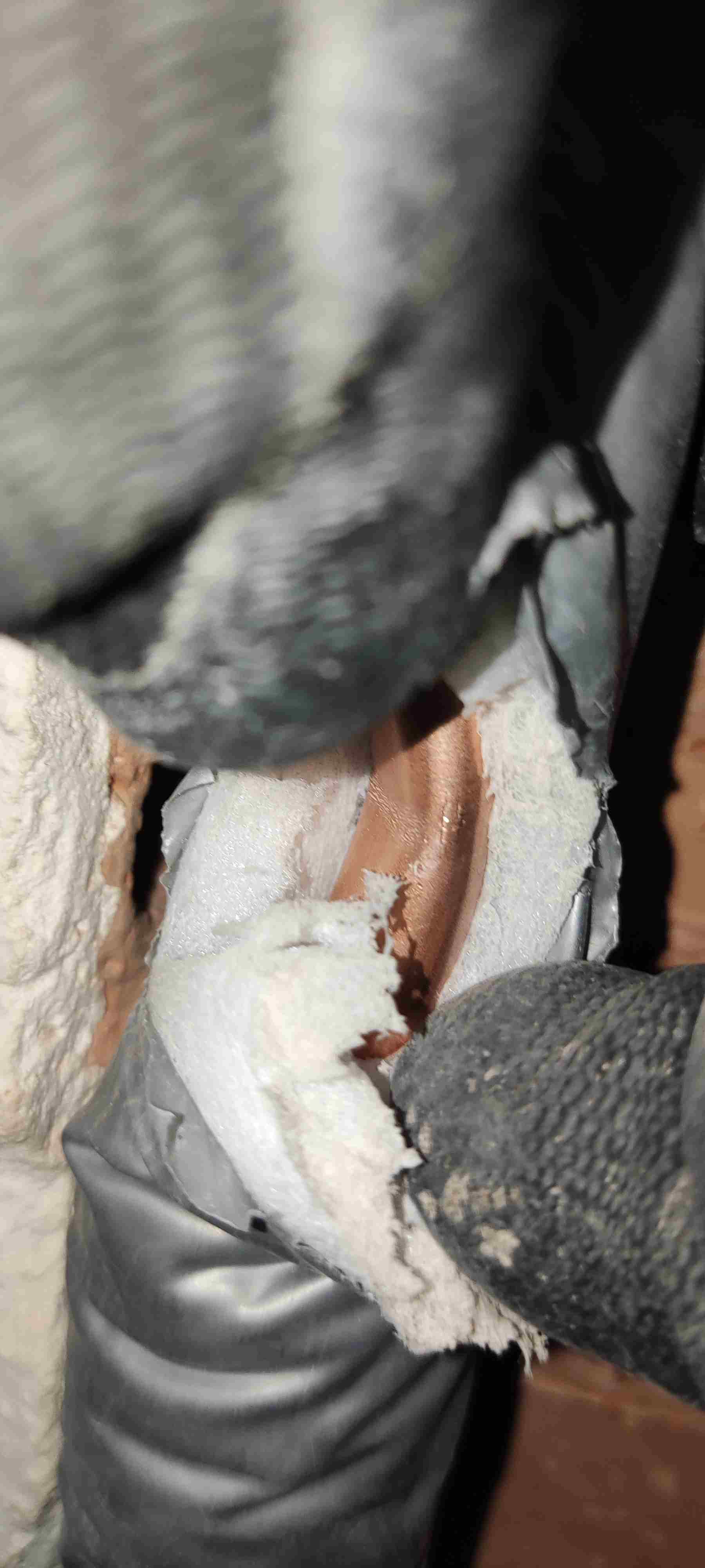

atwik Inserito: 28 giugno 2023 Segnala Inserito: 28 giugno 2023 Buongiorno, In un impianto nuovo una strozzatura su un tubo da 3/8 come in foto potrebbe crearmi problemi? Non è sotto al pavimento ma alla discesa sopra il battiscopa. Inoltre devo richiudere l'isolamento con l'apposito nastro giusto?
reka Inserita: 28 giugno 2023 Segnala Inserita: 28 giugno 2023 ingrandendo la foto si vede una crepa grandina e tante piccole, sembra il classico tubo piegato troppo e ridisteso. lo stesso scherzo lo fece a me il muratore che realizzo la predisposizione, gli installatori non ci pensarono minimamente e tagliarono e saldarono. ma l'impianto è già funzionante o è una predisposizione?
atwik Inserita: 28 giugno 2023 Autore Segnala Inserita: 28 giugno 2023 (modificato) Predisposizione. Dopo il taglio e la saldatura non ci sono perdite? Vabbè quindi conviene ripassare un tubo nuovo, dato che il problema si trova a metà della tubazione. Come al solito la fortuna è cieca ma la sfiga ci vede benissimo. Modificato: 28 giugno 2023 da atwik
Alessio Menditto Inserita: 28 giugno 2023 Segnala Inserita: 28 giugno 2023 Una curiosità, ma chi è che lo ha piegato così? Perchè qualcuno l’ha piegato così, il muratore DOPO che l’impiantista aveva posato i tubi, o direttamente l’impiantista?
atwik Inserita: 28 giugno 2023 Autore Segnala Inserita: 28 giugno 2023 La piega era più giù, strano che sia così. Potrebbe essere anche un difetto presente già prima della vendita. Quindi così non va proprio bene? È da sostituire?
reka Inserita: 28 giugno 2023 Segnala Inserita: 28 giugno 2023 secondo me chi ti mette il clima farà come me, non so se conviene cambiare tutto il tubo. a me per ripararlo chiesero qualcosa di più rispetto al preventivo ma non molto
Alessio Menditto Inserita: 28 giugno 2023 Segnala Inserita: 28 giugno 2023 Boh sarà che sono rincoglionito dal caldo ma non ho capito chi l’ha ridotto così.
