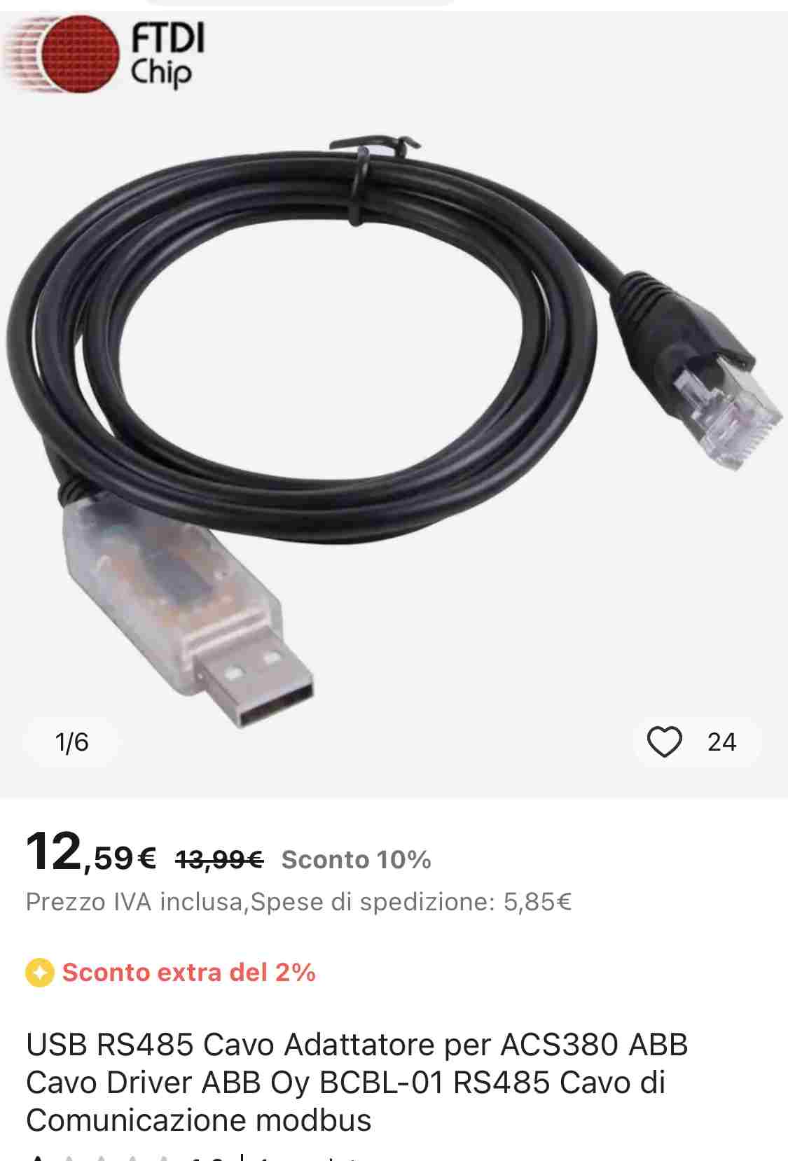

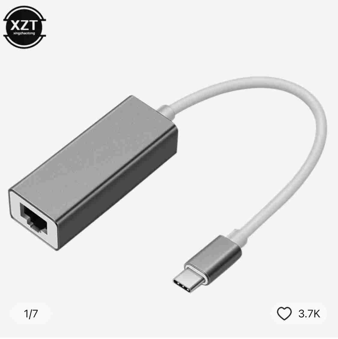

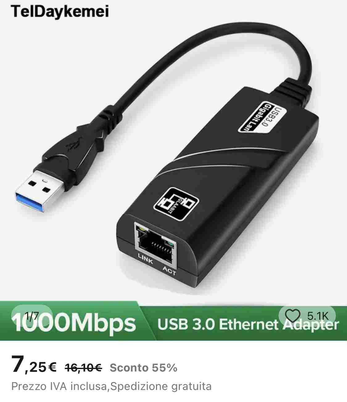

sanukori Inserito: 28 giugno 2023 Segnala Inserito: 28 giugno 2023 Salve a tutti per usare il programma ABB driver composer con il pc c’è bisogno di un cavo rj45 a usb è un cavo specifico che può fornire solo abb o si può usare un adattatore generico. grazie a tutti per l’attenzione.
Livio Orsini Inserita: 29 giugno 2023 Segnala Inserita: 29 giugno 2023 Ma la tua richiesta in cosa consiste?
pigroplc Inserita: 29 giugno 2023 Segnala Inserita: 29 giugno 2023 ACS880 e drive composer puoi utilizzare un cavo USB oppure LAN se hai un adattatore PNIO oppure FENA
sanukori Inserita: 29 giugno 2023 Autore Segnala Inserita: 29 giugno 2023 Ciao e grazie per le risposte ho trovato questo su un noto sito.posto le foto quale mi consigli? Grazie
